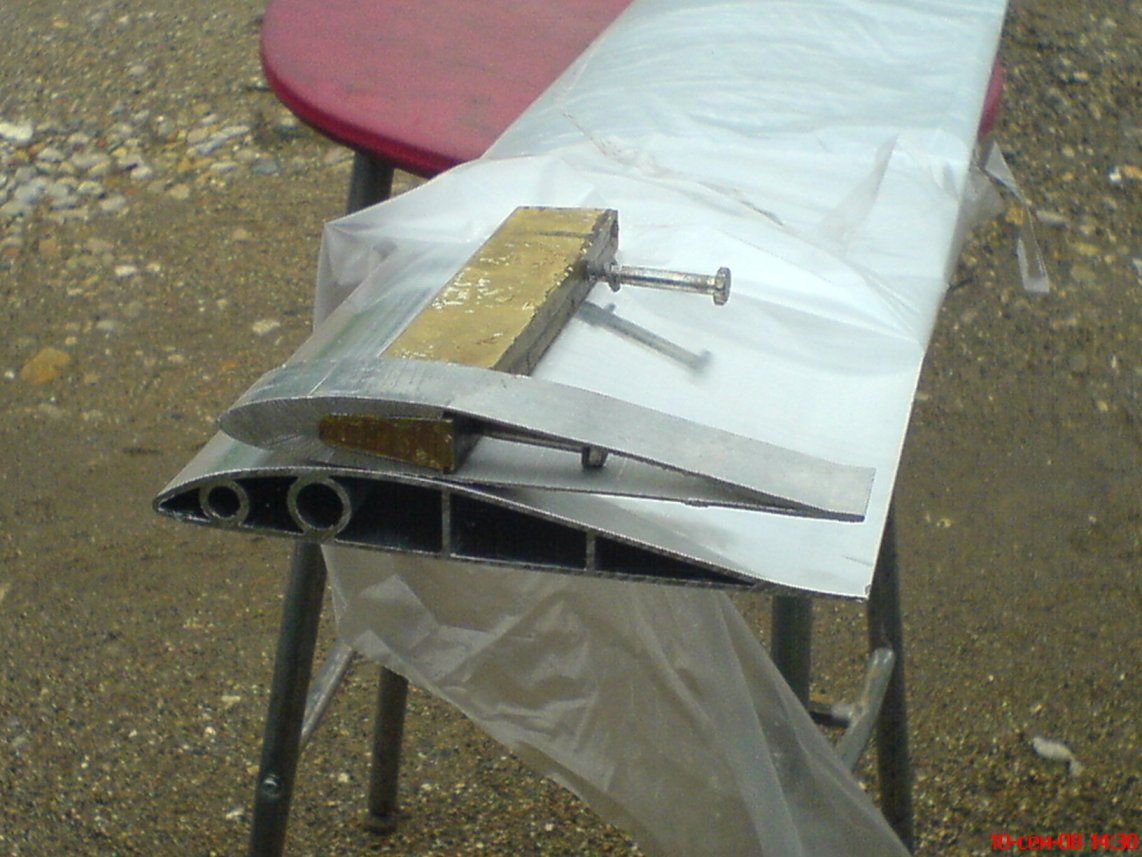

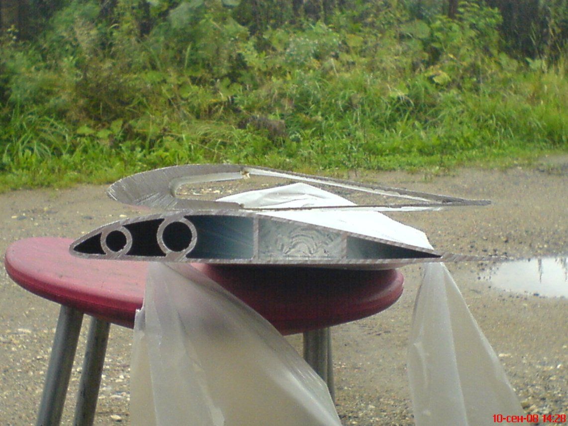

Как обещал фото принес. Сверху это разрез лопасти DragonWings, а снизу экструдерного профиля (лично резал лопасть, для вас никаких денег не жалко). Верхняя кромка точно повторяется у обоих профилей до мм. прикладывал, в отличии от вас. У DragonWings во всю длину пусто, а носик вероятнее получен экструцией, к нему приклеены две плоскости толщиной 1 мм. Эта жиденькая конструкция и держит автожир. В комле 5 отверстий в ряд для соединения с хаббаром, естественно, без накладок.
Дорогой партизан утверждает
А заявления о том, что вам предстоит заполнять все четыре передних полости в экструдере, заставили смеяться даже фотографию одного АЖ-мэтра у меня на стене.
Вы постоянно представляете меня изобретателем, естественно, это льстит мне, но зачем. Обрати внимание на американское фото и убедись, что вся полость до отверстия заполняется алюминием 6061 Т6. Поясню лопасть справа, а то, что вставляется в носовую часть, слева. Таким образом, как у  DragonWings так и у экструдерного профиля заполняется вся носовая часть.

Для интересующихся автожирами любителей показываю еще одно фото, показывающее, где и как устанавливается балансировочный груз в лопасти у DragonWings. Вес груза 710 грамм, устанавливается на конец лопасти, но не в носу (как для противофлатерного груза надо), а практически в центре давления лопасти (25% длины хорды) и естественно крепится приличными болтами к носику лопасти и америкосы не боятся дырок в конце лопсти и центробежек, удивляет, что все работает.

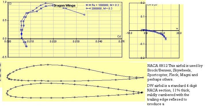

На прикрепленной картинке - сравнение профилей 8Н12 и профиля лопасти DragonWings. Хорошо заметна разница в профилях, в т.ч. верхней части в районе 25% хорды, что и позволяет Эрни крепить лопасти к переходным пластинам без прокладок. Не понимаю, зачем упорно черное называть белым? Кстати, болтов крепления там 6, а не 5. Ну это так, чтобы лишний раз напомнить, что точность в нашем деле не заменишь многословием.
Латунный груз в законцовке лопасти DW - не балансировочный, а центробежный, для обеспечения оптимального для этих лопастей момента инерции. Для каждого диаметра ротора у него разный вес.
На всякий случай переведу текст справа от профилей:
"NACA 8Н12. Этот профиль используют Бенсен/Брок, Skywheels, Sportcopter, Fleck, Magni и, возможно, другие.
Профилем у DW является стандартный 4-разрядный профиль NACA толщиной 11%, слегка выпукло-вогнутый с отогнутой задней кромкой для..."
(писал это Чак Бити).
Для чего "для..." - расскажу на семинаре, кто не знает, ибо писать некогда (футбол идет), а дело серьезное.
Обратите внимание, что даже толщина у этих профилей разная, не говоря уже о других характеристиках.

По ней сразу видно, что профиль DragonWings "правильнее" 8h12. Все из за недостатка информации. Характеристик профилей не знаешь, поэтому веришь на слово то Хольману, то Партизану.
И не надо никому верить. Кривые DW получены расчетным путем (или нет?), а значит им можно также верить, как и партизану. Есть продувки 8н12, 26012.
А загнутый хвостик смещает ЦД профиля с ростом скоростей. И ваще его сдвигает назад. Тоже мне секрет.

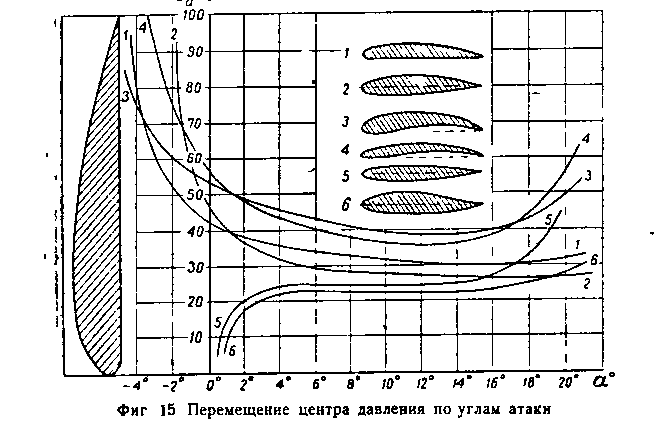

Да... Бардак в наших головах. Хвостик загибается как раз наоборот, чтобы сместить ЦД вперед на малых углах атаки.
А может кто снять слепок пластилиновый с DW, положить на миллиметровку и сфотографировать? А координаты профиля имеются у кого?
Вот если ответите на вопрос -  для чего это делается, тогда опубликую пару профилей от роторов с наиболее интересными характеристиками  ;D
Публикуй. Чтобы не повторилась история с катастрофой сиервовской машины. С увеличением скорости, угол атаки лопасти падает, ну а дальше см. приложенный график.
А я писал про зависимость ЦД от скорости. Так что получается у того же 8н12, что на концах лопасти ЦД дальше (по полету) чем у корня. Об чем есть реальные отчеты испытаний.
