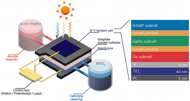

https://hightech.fm/2018/10/02/solar?utm_referrer=https%3A%2F%2Fzen.yandex.com
Инженеры из Саудовской Аравии и США представили гибрид солнечной панели и проточной батареи, намного более эффективный, чем предыдущие подобные проекты. Об этом разработчики рассказали в журнале Chem.
Некоторые инженеры предлагают в качестве накопителя для солнечных панелей использовать не литий-ионные аккумуляторы, а проточные батареи — состоящие из двух резервуаров устройства с отрицательными и положительными электролитами. Считается, что такие батареи имеют больший срок работы и простой способ масштабирования.
Группа инженеров под руководством Суна Цзиня из Висконсинского университета в Мадисоне создали устройство, которое позволяет из проточной батареи выдать 14,1% энергии, попавшей на солнечную панель. При этом в аналогичных устройствах такой показатель в разы меньше.
Кроме того, в батарее есть собственный блок управления, при помощи которого пользователь может переключать режимы и управлять работой накопителя. Всего батарея может давать напряжение в 1,25 В, а коэфициент полезного действия солнечной батареи составляет 26,1%.
