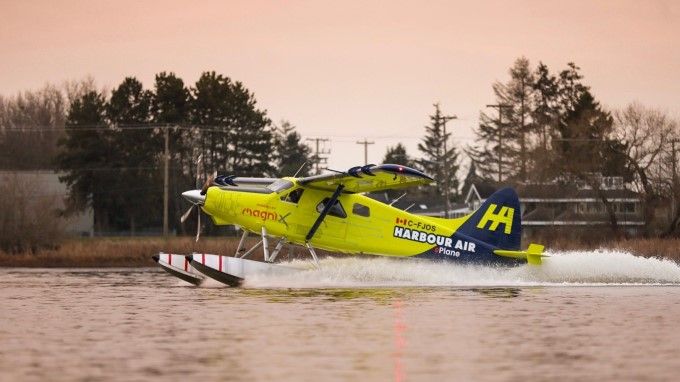

В Канаде испытали DHC-2 De Havilland Beaver
Испытали в смысле выполнили первый в мире (как утверждают) коммерческий рейс. Перевезли 6 пассажиров. Дальность правда всего полторы сотни. Но через несколько лет планируют весь парк перевести на электричество.

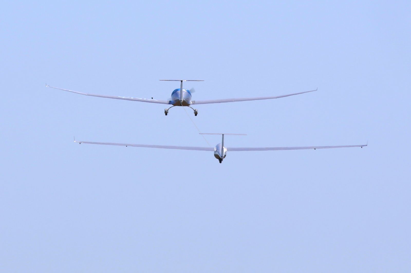

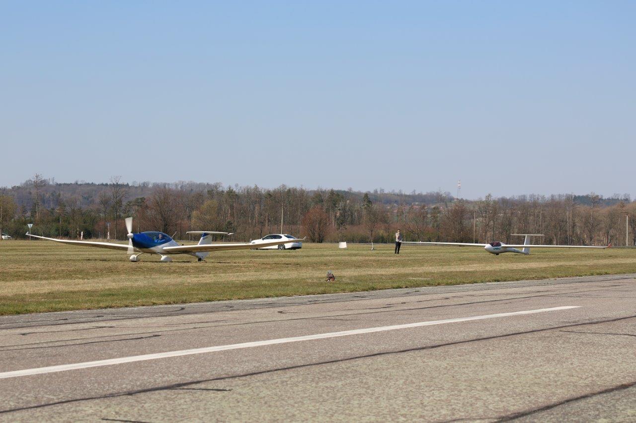

Další malý krok vpřed .... test elektrického letounu LSA.
Z trávy RWY as UL kluzákem Atlas TST-10 (MTOM 300 kg).
1x aerotow na 1 000 ft (typická nadmořská výška okruhu) = 10% kapacity baterie.
Další krok (snad brzy) s lehkým jedním sedadlem jako Diskutujte CS nebo ASW 15 🙂
