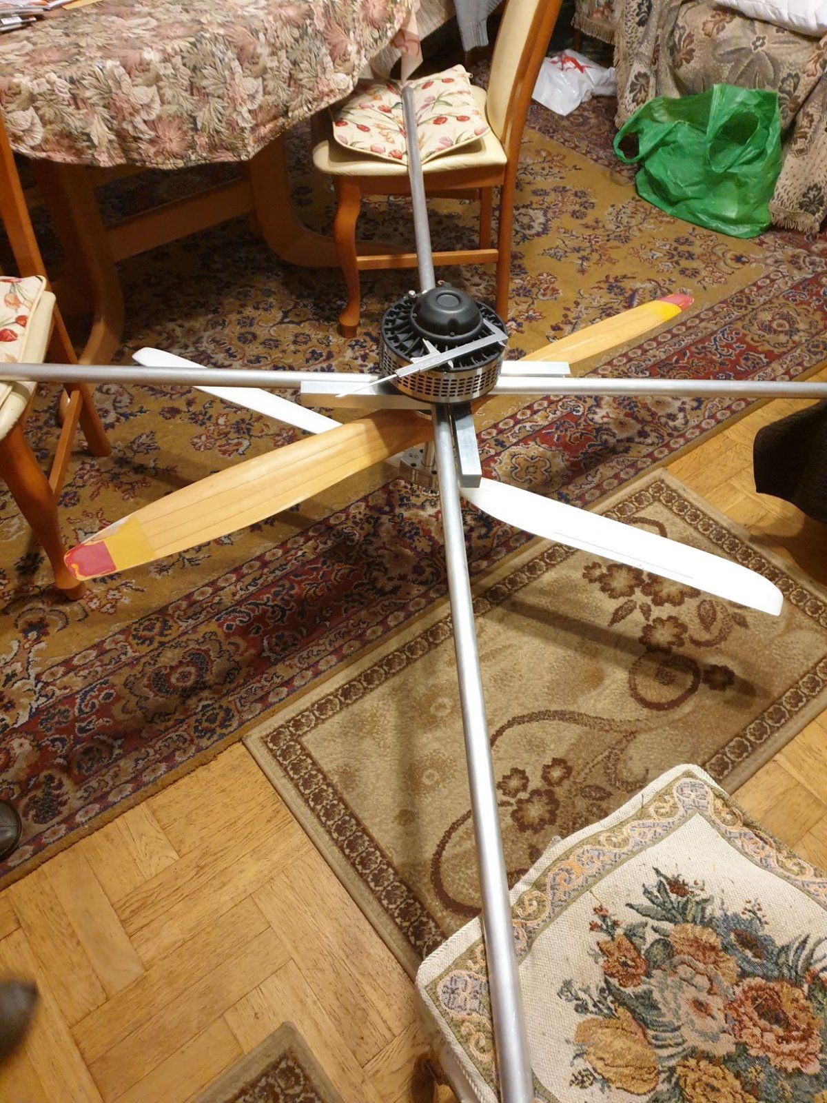

Класс! Можно попробовать собрать и испытать ЛА системы " Карлсон"!!! 😁😁😁

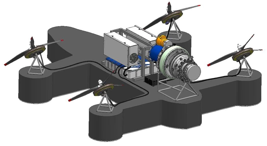

ОДК "Климов" представил концепт демонстратора гибридной силовой установки на основе вертолетного двигателя ВК-650В. Согласно оценкам, его мощность составит 500 кВт (680 л.с.).
Потенциальными объектами применения ГСУ являются легкие многоцелевые вертолеты, перспективные беспилотные (опционально пилотируемые) летательные аппараты взлетной массой 2-8 т, самолеты местных воздушных линий, аэротакси, бизнес-авиация, летательные аппараты вертикального взлета и посадки.
В разработке примет участие ЦИАМ имени П.И. Баранова
Какая-то примитивная картинка. Огромная часть тяги будет потеряна из-за обдува оснований ВМУ, а еще не меньшая - уйдет на вихреобразование от обтекания угловатых балок.
Работа студента-двоечника - не более.
Ну, может основание не предполагается поднимать, это, т.с., "фундамент" демонстратора, а взлетать будут только моторчики с винтами. 😁 Там и выхлоп не показан и вообще много чего.

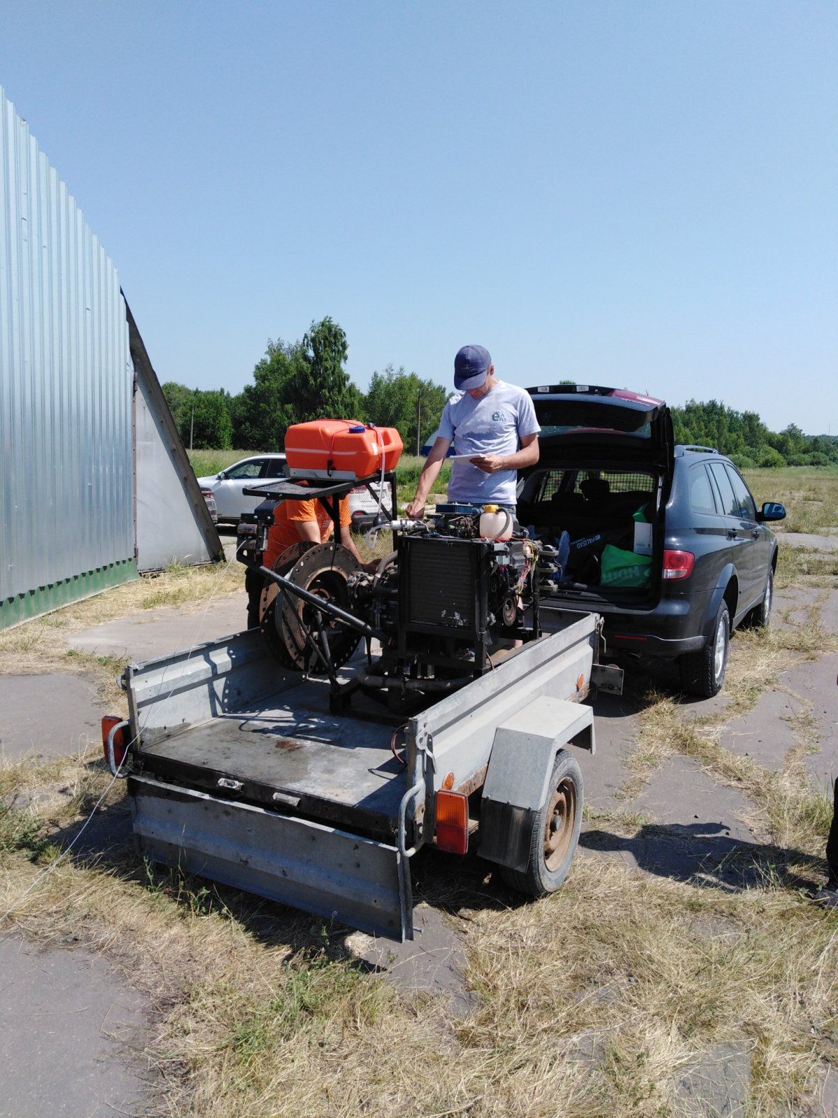

Тягу статическую снимаем на стенде. Сейчас сделали так, что можем параметры не только записывать в полёте, но и наблюдать на компе во время полёта. Планируется стенд с гидротормозом. Дальнейшая работа будет развиваться в сторону гибридной силовой (ГСУ), пока ДВС+электродвигатель( очень интересно проработать ГСУ с небольшим ГТД). Но и электрическая винтомоторная группа (ЭВМГ) будет совершенствоваться. В д
ближайшее время появится ещё паралёт с ЭВМГ, тележка уже в производстве.
Просьба показывать здесь. Есть прогресс заметный по тяге?
Тяга измеряется тензометрическим динамометром. Пока в приборный блок её не завели. Через верёвку к тележке стенда. Начали с 45 кг в статике. Сейчас после доработки ЭВМГ 70кг в статике.

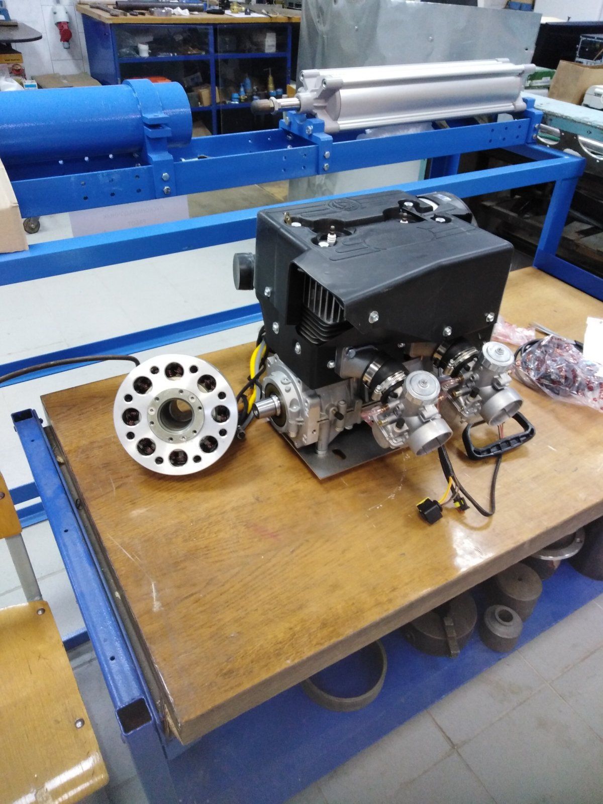

На этой неделе получили РМЗ-500 для новой работы по гибридной силовой ГСУ. Делаем теоретический анализ удельных характеристик ГСУ, собрали много статистики по ДВС и электродвигателям.

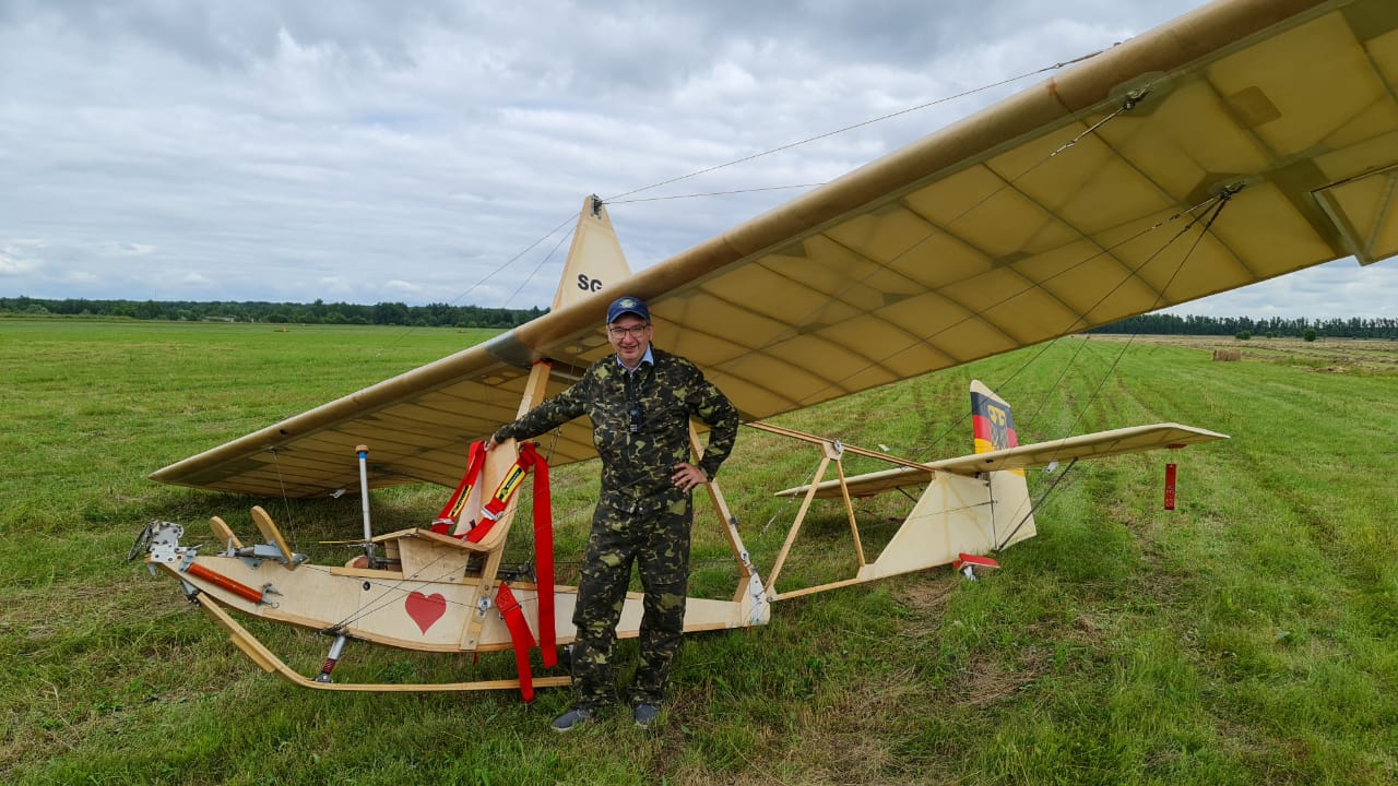

Осваиваю полёты на SG-38. Совершенствую свой опыт оператора лебёдки. 🙂 Конечно лучший опыт в сравнении, через полёты на разных аппаратах.
