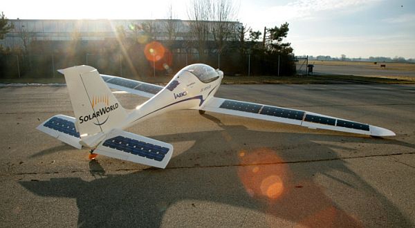

Электросамолёт на солнечных батареях удвоил дальность полёта
Прошлым летом германская компания PC-Aero представила одноместный электросамолёт Elektra One, имевший дальность до 480 км; из 300 кг его полной массы 100 кг приходилось на аккумуляторы. Новая модель — Elektra One Solar, которую производитель покажет 18 апреля на AERO-2012, получила солнечные батареи на крыльях и оперении, достигнув при этом дальности в 970 км.
Впервые электросамолёт, пригодный к массовому выпуску, может похвалиться такими показателями.

Касательно PC Aero, Калина Галогана и Electra One...
Откровенно вызывают БОЛЬШИЕ сомнения заявленные характеристики...
Непонятно откуда такое огромное качество у самолета с таким удлинением крыла, тем более дальность.
