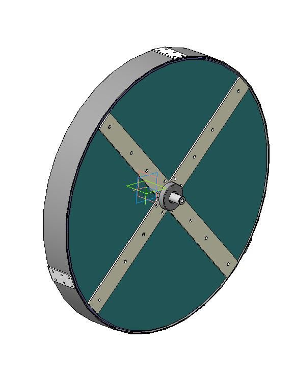

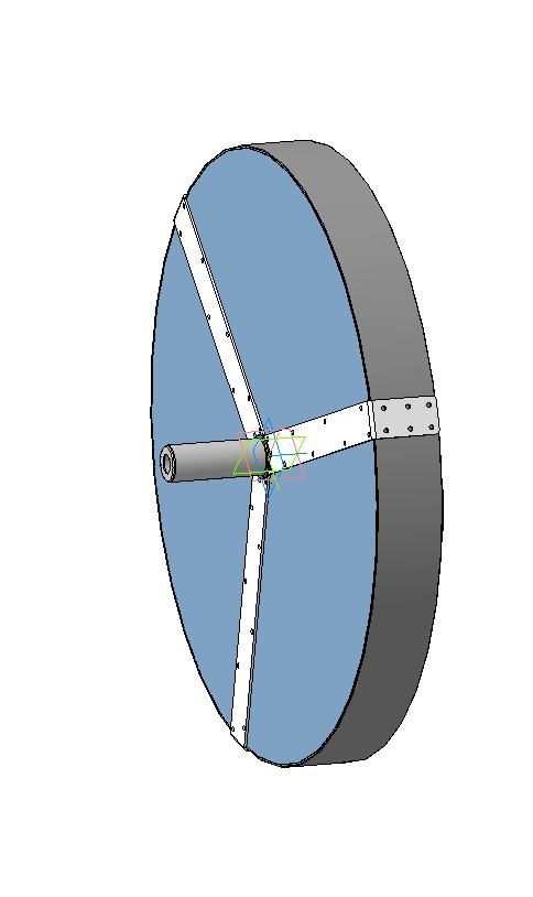

Вот так бы выглядел он почти готовый.

Я нашел где продается вместе почти все, бухтами конечно только килограм полсто., килограм всего, примерно -триста пятьдесят рубл. конечно, про магниты вот узнаю и начну считать.
С магнитами мы до среды зависли, за два часа мне так цену на них назвать и не смогли .
По посещению видно, что интерес как видно не велик -но я
все ж буду "наступать на пятки ",ну может быть пока не надоест.

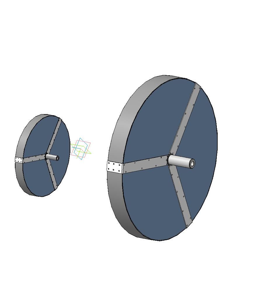

Сам агрегат снаружи уже ясен, все то же по количеству как и вот здесь внутри - немного покрупнее все, но есть масштаб в Д-3.

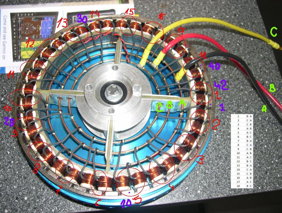

    166,4 КБ · Просмотры: 103

Интересно, что никто не подумал, что сильные магниты могут ловить всякое железо типа винтиков, стальной проволоки, стружки, железн. опилок и пр. и что  при этом тогда произойдет в полете?   :~~)
    Конструкции этих двиг. открытые, оно верно лучше для охлаждения, ну а с безопасностью как?      Возможно это может стать дополнительной проблемой.
    Можно конечно установить мелкие сетки, но надежнее полностью закрыть корпус, выполнив его с развитыми ребрами для теплоотдачи. Удастся ли только при этом обеспечить приемлемый тепловой режим для всех элементов (магниты и катушки)?  :-/
   Есть правда магниты с рабочей температурой до 200 град. и термостойкая изоляция провода, но все это уже дороже и хватит ли этого?

-воздушная щель мала,ок. 0,5мм а между магнитами перерывы несколько раз больше\[ch1097][ch1077][ch1083][ch1080] [ch1085][ch1077] [ch1079][ch1072][ch1082][ch1083][ch1077][ch1077][ch1085][ch1099]\:
http://www.reaa.ru/yabbfiles/Attachments/engine_1jel_motor_b_d.JPG
-мелкие железки не должны заклинить мотор
\большой вращ.момент\
-внешне ротор заэкранирован
-пока не слышал про заклинивание,но узнакомого мне ПРЭДАТОРа сгорела изоляция на двух катушках\на полной мощности,в тисках
с пропеллером\.
Если из аппарата в полёте сыпятся винтики, стальная проволока и железные опилки, то уже глубоко безразлично притянутся они к магнитам двигателя или мирно и благополучно опустятся на землю.
На "полной мощности", это на какой?
но узнакомого мне ПРЭДАТОРа сгорела изоляция на двух катушкахна полной мощности
     А кто сказал, что из аппарата? Вокруг уж мелкого железа нет совсем? Во время ремонта-монтажа? Да хоть пропеллером проволоку-стружку может поднять. А из карманов, с одежды - винтики, булавки, цепочки, значечки (магниты то сильные). "В нормальном аппарате ничего сыпаться не должно". Если б все было нормально и самолеты б не падали. Не то, что винтик, ключи и отвертки забывали или роняли из кармана в воздухе и управление заклинивало ... Я к тому, что если есть реальная возможность, лучше перебдеть дважды, это ж не лодочный мотор всетаки.
     А  ПРЕДАТОР фирменный или рукодельный? В любом случае токи большие, работают на полной вроде только кратковременно (перегрелся?)
    Еще, ну это вряд ли, на самопальном могли одну катушку не в том направлении включить и если они парно работают - обе сгорели. Ну это так - фантазии...
   Что касается мелких зазоров и большого момента, так он себя же самого этим моментом и покрушить может. Собъет магнит, а там -...
