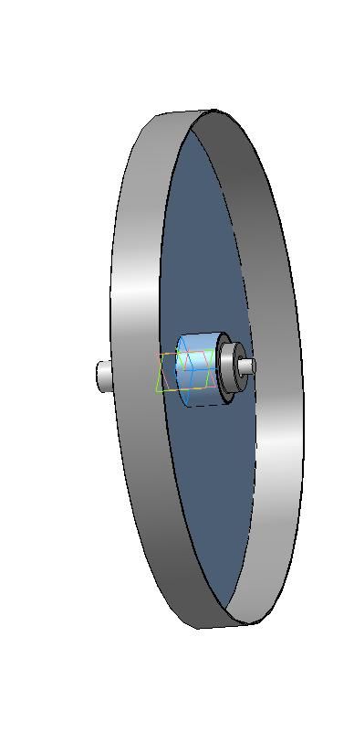

Диаметр я хочу побольше 3д,3д наверно всетки с карандаша начать.
    16,9 КБ · Просмотры: 160

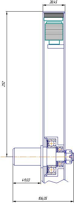

Ну это так эскиз примерный, чтоб от чего плясать ,вверху магнитопровод лента, магнит, катушки же опять.
Теперь я буду рисовать в 3д и разберемся, Вы посчитали это все как квт.на10, а вал пусть будет пустотелым.
Ротор с обоймой
    17,2 КБ · Просмотры: 168

Вращатся будет ротор с валом, а статор и обойма (стакан) будут стоять.
Это так всего лишь только мысли, мне хочется такой - дешевый и большой.  Вот выберем катушки и магниты, яснее будет что клепать. И где мне взять магнитопроводную ленту -  м-вод намотать.
А мысль такая -вот собраться вместе и сделать,что -давайте, предлагайте.
Дешёвым двигатель на получится по-определению, ибо самарий-кобальтовые магниты, причём с известными характеристиками и геометрией..
Диаметр ротора (количество катушек) увеличивают для получения большего момента при меньшей частоте вращения. Приведённый выше пример проектировался специально для использования с воздушным винтом без редуктора, отсюда и количество полюсов и конечный диаметр. Глядя на Ваш эскиз, можно с большой степенью уверенности сказать, что такой двигатель (исходя из геометрии катушки, и соответственно, их числа) будет весьма тихоходным. Момент в к винту подводить через мультипликатор?)

Если позволите, то я бы уклонился от возложенного на меня доверия. И, как мне видится, Вы как-то не верно "понимаете" - речь даже близко не стоит о каком-либо дележе.
Вначале вырабатывается чёткое и недвусмысленное ТЗ, а так же определяются конечные цели проектирования. Из этого определяются условия. "Большой, круглый и плоский" - это совсем не ТЗ, даже если и нарисован в 3D. Этот двигатель Ваш - зачем? Для чего? Просто чтоб жужжал и немножечко крутился, и чтоб сделан был из того что валяется в гараже? Хобби и приятное времяпрепровождение? Изобретение велосипеда, но с квадратными колёсами? Или коммерческий продукт для массового производства с последующей установкой на какой-то тип ЛА? Или?..
Если предполагается нормальный продукт - то я могу порекомендовать пару человек, которые вентилные двигатели едят на завтрак, обед и ужин, и они вам мгновенно и недорого спроектируют любую машину по Вашему ТЗ. Ну а если "из того что валяется в гараже".. То и результат будет более чем прогнозируемый. Хотя процесс может быть, ни сколько не сомневаюсь, захватывающим и иметь самоценность.
