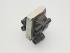

Если  я  правильно  понял  -  утверждается  что  тиристорно  -  конденсаторная  система зажигания - принципиально не  будет  работать  с  катушкой  зажигания  типа  как  от  инжекторной  Волги ? ( полноценный  трансформатор ).
«Катушка  Волга.(406.3705) г.Старый Оскол»
Если  я  Вас  правильно  понял  -  Вы  декларируете  полную  ерунду.  Ибо  тиристорно  конденсаторная  система  зажигания  прелестно  работает  с  катушкой  зажигания  от  инжекторной  Волги.

Добрый день Всем уважаемым участникам этой темы.Постараюсь как то расставить точки над i . Ну во - первых система зажигания Р- 912 не тиристорно - конденсаторная , это раз. Во- вторых я не писал что двухконтурные катушки зажигания принципиально не будут работать с конденсаторной системой , но фраза "прелестно работает" меня смутила. Эти волговские катушки и со штатной системой работают через-пень - колода ! Да будет искра- я не спорю - да толку с нее? !!! Кому интересно может проверить - система зажигания с коммутатором даже с К.З всеми любимой 2108  за 8-10 импульсов поджигает бумагу. А тиристорная оставляет чуть заметные точки - это к вопросу о значении энергии искры.Спорить конечно можно очень долго,но осмелюсь напомнить ,что лет эдак 35-40 назад был фурор - двигатели с форкамерным зажиганием ! Кому интересно почитайте. И почему тот же Р-912 немного теряет обороты при отключении одного контура зажигания? Ну и наконец- создать источник напряжения 300-400 в в системе зажигания любого двигателя - не проблема, вопрос-зачем ? Ну а что касается самоделки багги - это конечно круто ! Согласен в спорте надега необходима , но почему то на формуле-1 применяют интегрированную дублированную систему зажигания с коммутаторами и 4-мя свечами на цилиндр.А современные генераторы  вообще не нуждаются во внешнем возбуждении.Примерно при 1500 об. начинают работать без внешних источников.

Далее.  Я  не  знаю  какие  у  Вас  претензии  к  катушкам  от  инжекторной  Волги.  И  почему  они  у  Вас  плохо  работают. Может  дело  не  в  катушках  а  в  Ваших  руках ?  У  меня и  моих  знакомых  нет  ни  малейших  претензий  к  таким  катушкам.  Из  всех  прочих - они  одни  из  лучших. Надёжность  любой  катушки  ниже  100  процентов.  100  надёжности   может быть только  у  стального  лома...  Да  и  то  -  может  погнуться...
На дельталёте  моего  друга  несколько  лет  стояла  катушка  от  Волги  на  моторе  Буран.  Работала  отлично.  Грех  жаловаться.  Больше  примеров  приводить  не  буду  -  хотя  мог  бы  привести  с  десяток. Все  результаты  положительные.  Выходы  из  строя  сухих  катушек  от  ВАЗ  -  встречал.  Всегда  по  причине  выхода  из  строя  коммутатора  и  превышения  тока.  Ну  тут  -  извините  -  дело  было  не  в  бобине...
