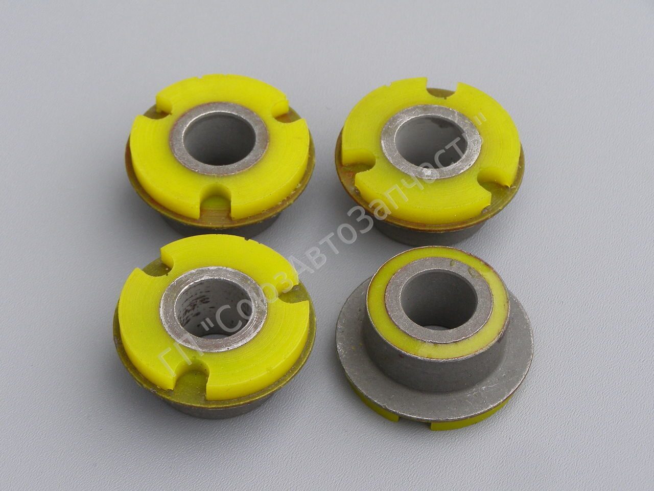

Для начала сьездил к приятелю и заказал у него сайленты для моторамы,буду ставить от 2108-09 (задней растяжки пердней подвески,как и говорил на полиуретановой резине.)
По его словам он уже привозил кому то на заказ такие -люди остались очень довольны качеством..выйдут ~500 руплей ,придут в начале апреля.
Приехал ,и понеслось..вот собсно о чем я ранее вел речь ,что за уголки и как в них будут стоять сайленты думаю понятно как мотор будет на них стоять..по виду это  похоже на ось нижнего рычага жигулей к ней будет крепиться на основные места двигатель. 😉
