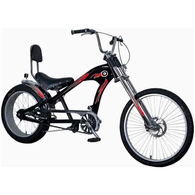

На нос еще не нашел никак колесо..надо в область ехать..там искать по рынкам..видел у нас велосипед-чоппер-вот бы от него заднее колесико найти..
[/quote]
Анатолий, я прорабатывал велосипедные колёса для миниавтожира. Это колесо с широкой покрышкой рассчитано на малый вес, на детей, оно не годится. Лучше всего использовать 20" обод BMX на 36 спиц. Но придётся отдельно купить обод - самый прочный Odysey 7KA, но он под 7 тыр. в интернет магазинах, отдельно втулку 20 мм на 36 спиц, толстые спицы и собрать колесо. Такое колесо с тормозным диском по весу получается под 2 кг. Если нужно, чуть позже сфоткаю и выложу.
