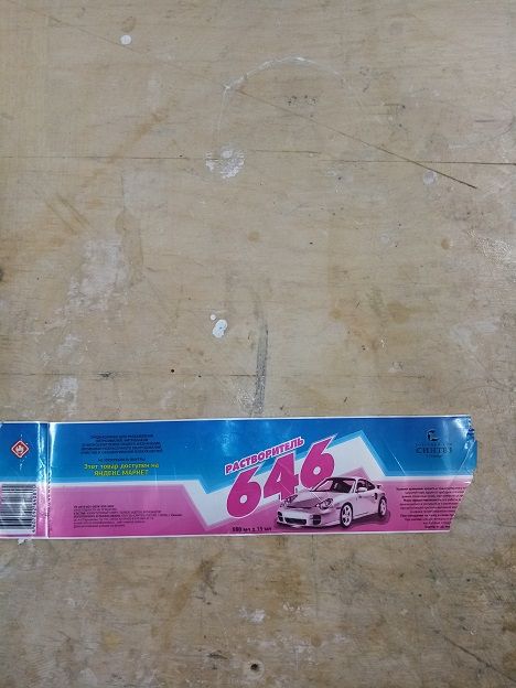

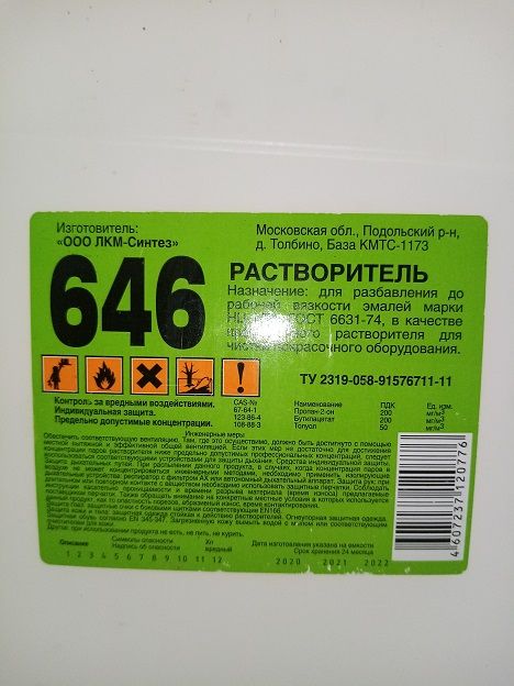

Доброе утро. Я столкнулся с тем, что ткань пропитанная эмалитом на ацетоне белеет. И не только ткань, но и дерево и микалентная бумага.
Белеет от низкой температуры и (или) повышенной влажности в помещении при нанесении покрытия.
На этом 646 растворителе не белеет
На этом растворителе белее при тех же условиях

АРИКОН - либо СИНТЕЗ
вот эти 2 фирмы 646 и Ацетон.
