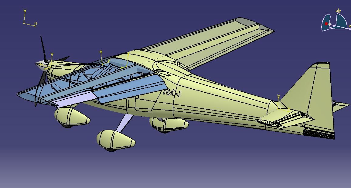

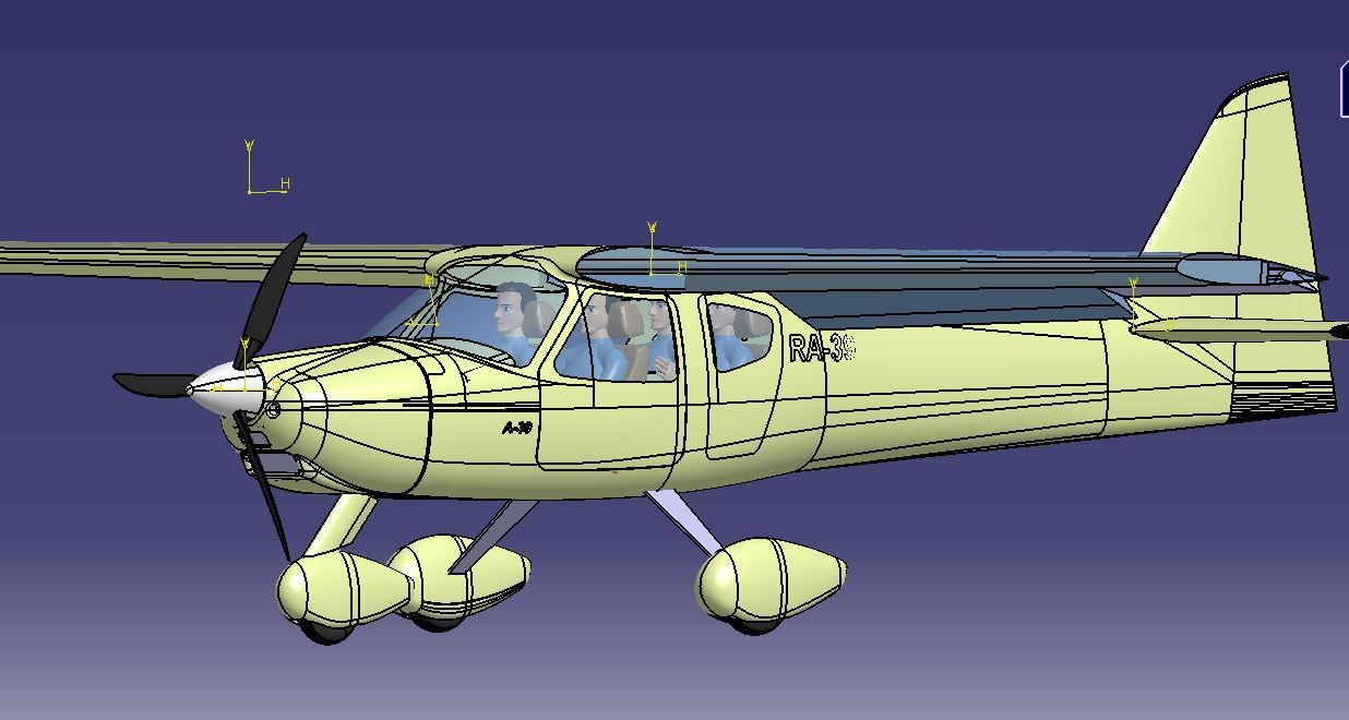

Я как раз хочу "пластиковую" цесну сделать и учесть все плюсы 172й.
    92,5 КБ · Просмотры: 120
    86,5 КБ · Просмотры: 78

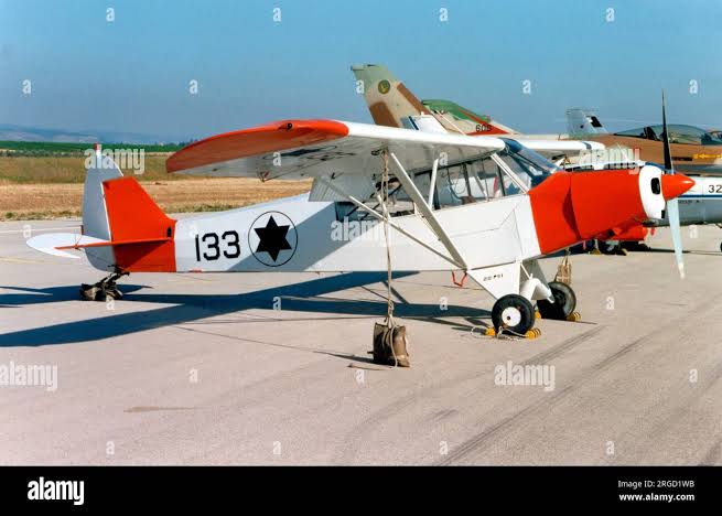

2. В академии ВВС точно, первоначалка?
Абсолютно точно. Информация не секретная. 🙂 После первоначалки на Grob 120, отсеивают курсантов "по нелётке". Им предлагают продолжить учится на оператора систем вооружения F-16I Sufa, штурманами в ВТА, на оператора БПЛА или специалиста наземной службы ВВС. Ну или дослужить срок обязательной службы в сухопутных войсках.
Имеющие лётную годность продолжают обучение на T-6 Texan II. По его результатам происходит распределение: самых лучших курсантов - в истребители и ИБА, остальных в вертолетчики или пилотами в ВТА.
Счастливчики распределённые в истребители и ИБА пересаживаются на сводного брата Як-130 - М-346.
После успешного окончания этой ступени обучения - разделение на специализацию: F35, F16I, F15.
А им естьгде клепать металлические самолеты - и делать алюминиевые сплавы?
Есть, но клепают на месте только только бизнесджеты и БПЛА. Фюзеляжи истребителей получают готовыми, но электроника устанавливается полностью своя. Боятся "закладок". Не доверяют даже американцам. 🙂
4. Производство этих гробов точно, в Израиле?
Куплены в ФРГ в начале нулевых. Производство расходников скорее всего наладили у себя. Ну а в 2003 году вывели из эксплуатации преведущий самолёт первоначальной подготовки ВВС Израиля американского производства. 🙂

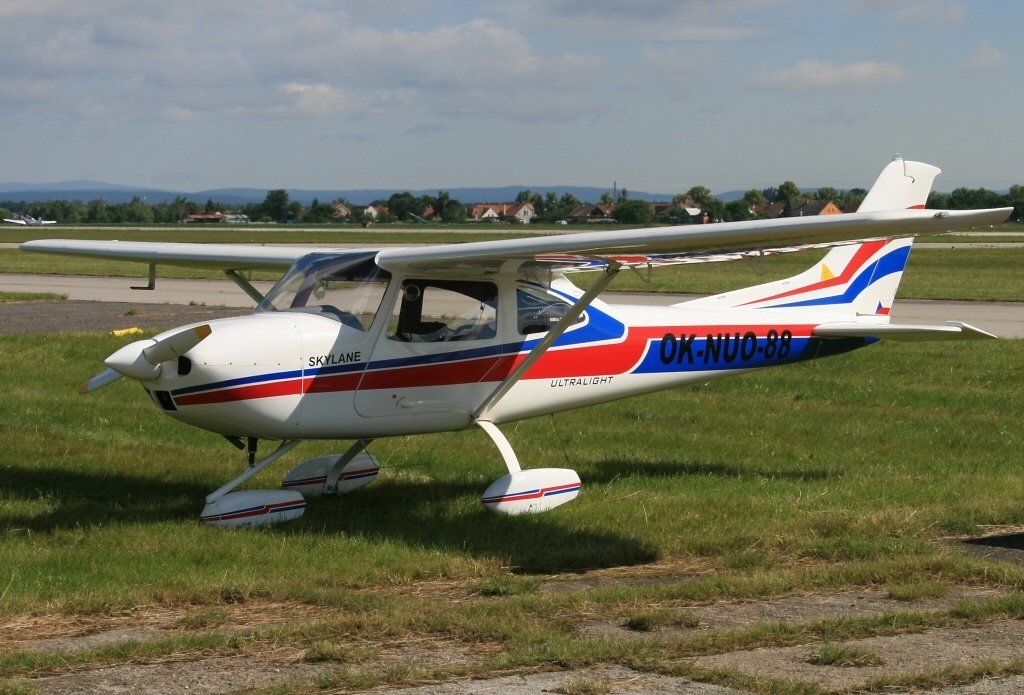

Чехи красавицу сделали. Интересно, что крыло выполнено из дерева.
AirLony Skylane​
Э нет, тут надо делать самолёт по функционалу, а не по виду.

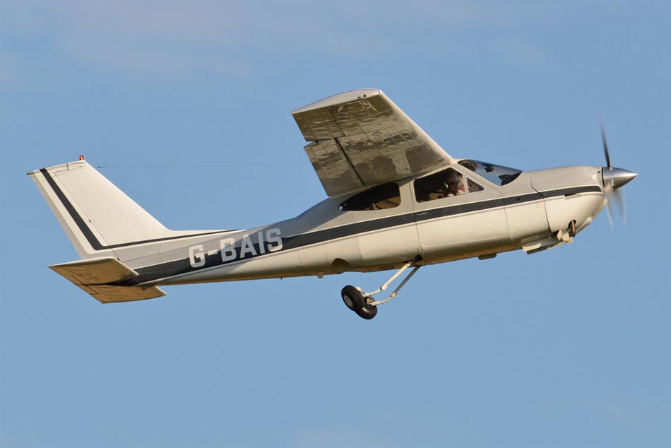

Цесна устарела сильно. Обзор вперед вниз никакой. Крыло не эффективное. Подкос обзору мешает.
Мне больше 177 цесна нравится, я на неё больше смотрю. Более современная.
