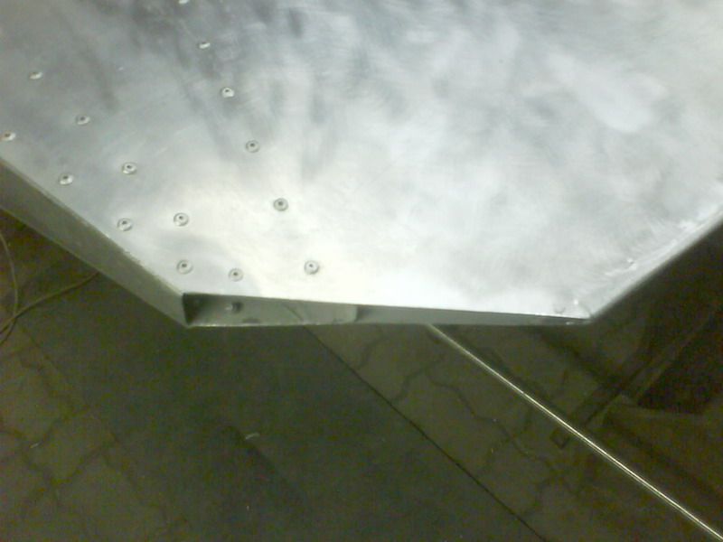

По технологии, @ maksim83
всё правильно написал.
Шайбы подкладывать обязательно!
