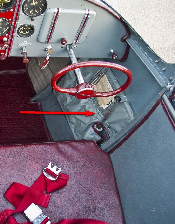

Продолжу про "фишки". Дифференциальных тормозов на основной части моделей нет. Управление на рулении осуществляется поворотом штурвала, как на автомобиле (хотя скорее как на квадрике), тормозная педаль так же как на автомобиле одна.

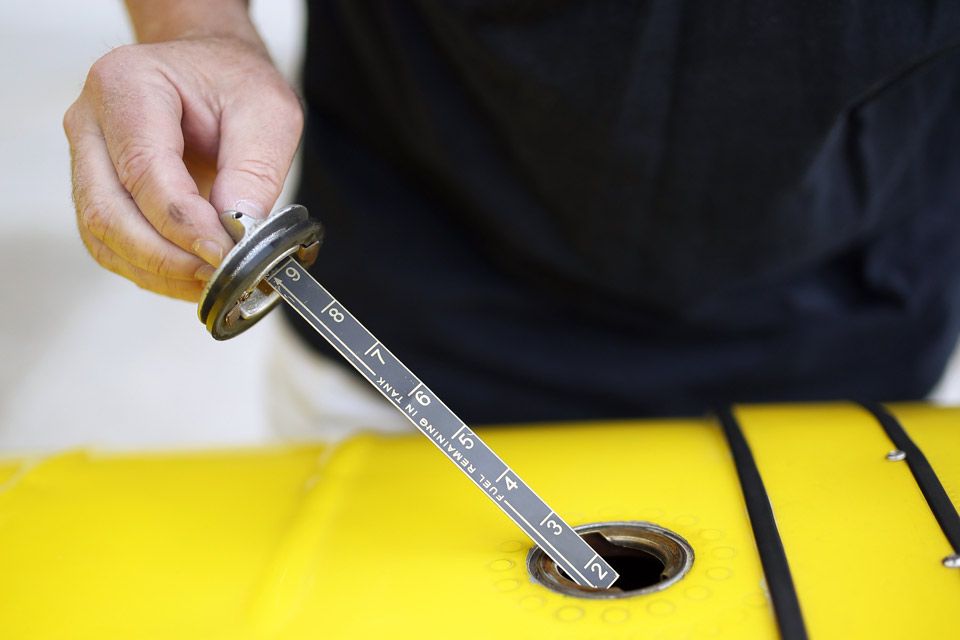

На машинах первых серий было 2 бака - фюзеляжный (между отсеком двигателя и приборкой, 5галлонов) и правый крыльевой (в носке правой части центроплана, 9 галлонов). Топливомер крыльевого бака расположен очень своеобразно.

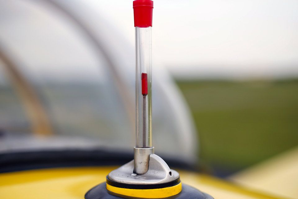

Топливомер на фюзеляжном баке отличается простотой и наглядностью :)

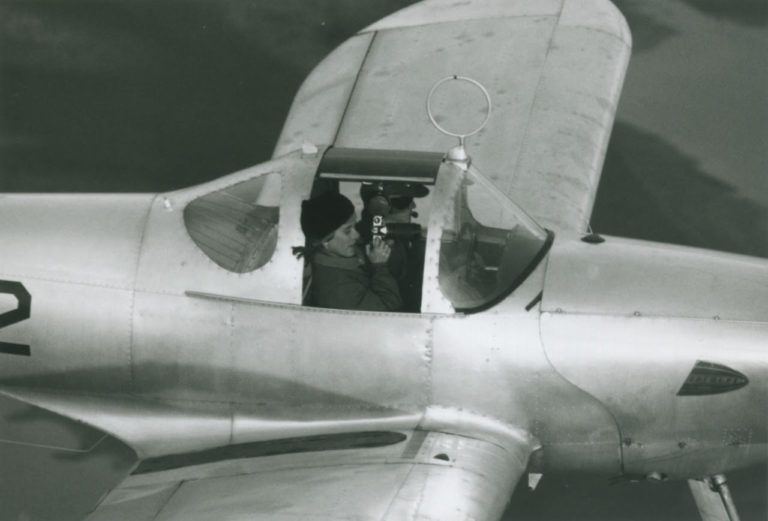

Конструкция фонаря позволяет летать с открытыми боковыми створками во всём диапазоне скоростей.

На самых последних машинах от Alon фонарь стал более модным цельносдвижным, но скорость полёта с открытым фонарём ограничили до 100 миль/час.

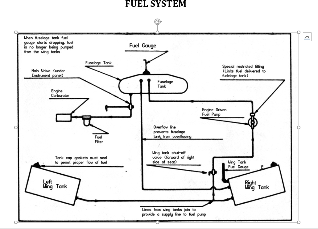

Позднее стандартной стала установка двух крыльевых баков по 9 галлонов, а объем фюзеляжного вырос до 6-ти. Таким образом объем стандартной топливной системы увеличился до 24 галлонов. Многие ранние машины тоже были переделаны.
Двухходовой переключатель баков ?.Или фюзеляжный бак -расходный ? Дополнительный насос ?..
Думаю , при полном капотировании , предпочтительней изначальный вариант..

Наверное да. Но с цельносдвижным фонарём подоконная линия опущена гораздо ниже - обзор лучше, садиться удобнее. А в случае вынужденной посадки можно открыть заранее. Короче на вкус и цвет...
Топливный кран аж четырёхходовой - правый/левый/передний/закрыто, но есть отдельный переключатель crossfeed (кран кольцевания). До Cherokee 6 не дотягивает :LOL:
Но возможно существует несколько разных вариантов.
