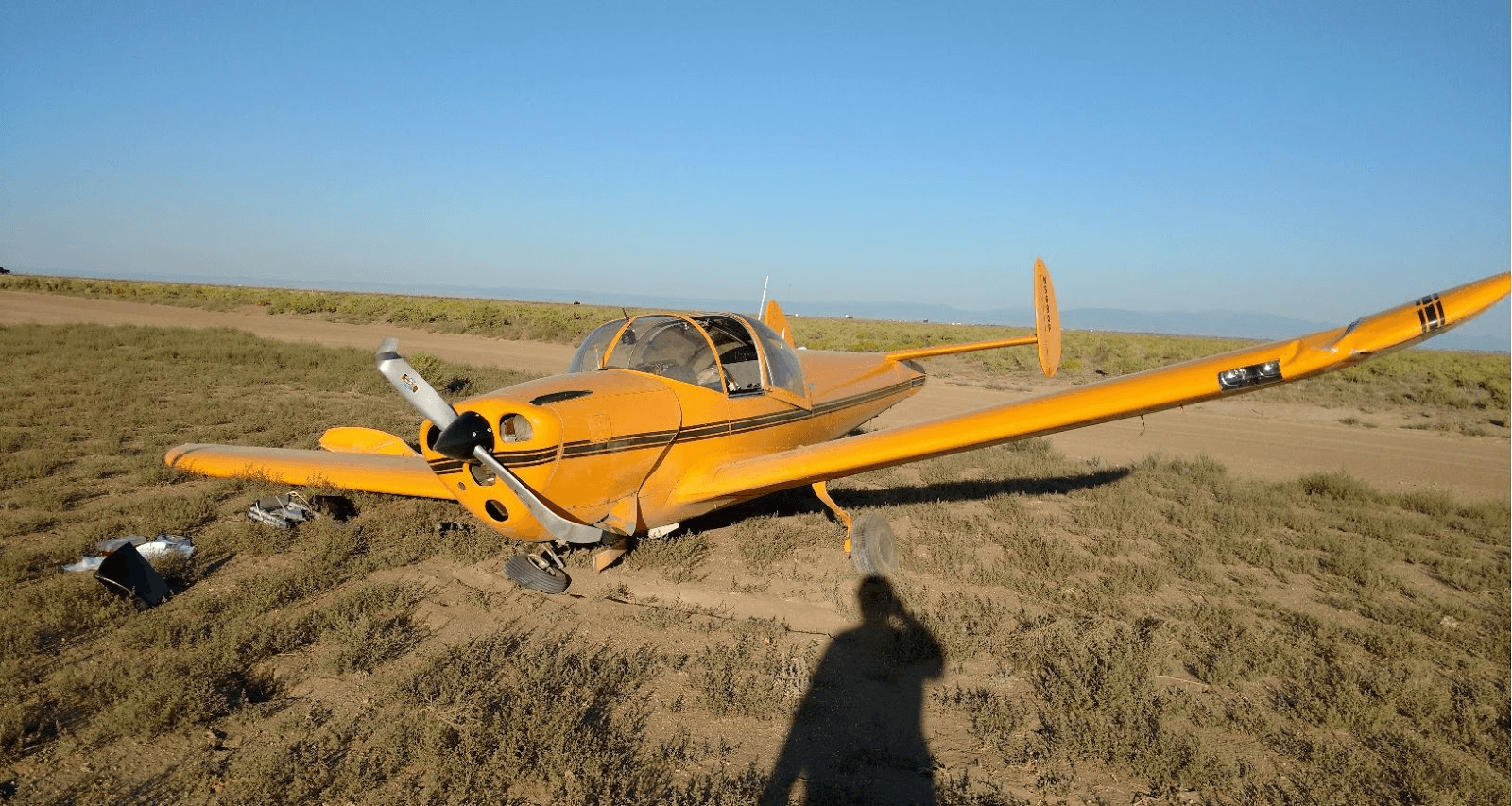

Какая подъемная сила при таком угле посадки? Он вообще штурвал не прибирал и не делал выравнивания - как шел так и воткнул самолет в землю и все.
То что я вижу, так это возможный заход по ветру, просвистел половину короткой полосы и толкнул его носом вниз, чтобы коснуться полосы побыстрее и успеть сесть на ее оставшейся части.
Еще , связанное с этим самолётом...
"По данным Федерального авиационного управления, пилот пролетел под аркой пешеходного моста и хотел приземлиться на соляных озерах. Однако машина неожиданно стала терять высоту.
В этой связи было запрошено разрешение на посадку на автотрассу. Полиция заблаговременно закрыла для проезда часть дороги. По факту инцидента проводится расследование. По предварительным данным, причиной нештатной ситуации стало отсутствие топлива."
https://rg.ru/2018/07/28/v-chikago-samolet-sel-na-avtomobilnuiu-trassu.html
"Один в один" , как у нас..😆
Вот это оперативность, пока снижался, диспетчер успел сообщить полиции, а те ближайшему патрулю! Не, так быстро не может быть.
Несмотря на это в паре метров от земли подъемная сила отчего-то вдруг раз-и выключилась...Сдвиг так низко?.
Да вроде видно, что сделал очень высокое выравнивание, а после потери скорости клюнул и тюкнулся о полосу передним колесом.

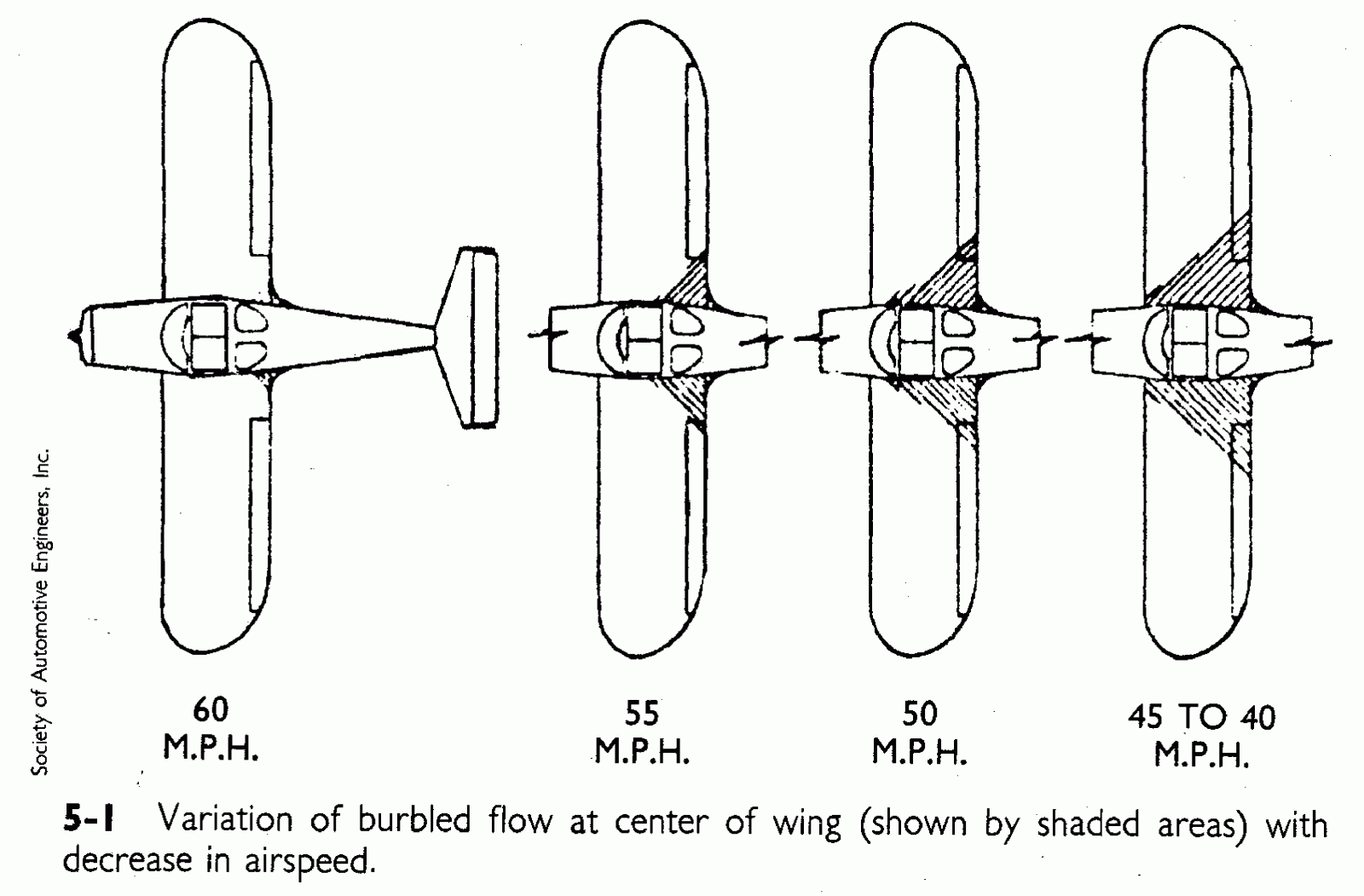

На крыле любого самолёта при уменьшении скорости до определённого предела возникает срыв. Просто потому, что крыло опирается на воздух, и чтобы держать массу самолёта в воздухе нужна скорость. Скорости нет - самолёт падает. Потому, что он тяжелее воздуха. Но падать тоже можно по-разному. Для возникновения штопора кроме собственно срыва нужно ещё и скольжение - то есть неравномерное обтекание крыла относительно оси симметрии, ну или разных сторон крыла, или двух полукрыльев (кому как понятнее, кто на что учился). Если скольжения нет, то самолёт просто опускает нос, слегка разгоняется и летит себе дальше, пока снова не сорвётся и так почти бесконечно пока высота не кончится. А значит главная задача конструктора в данном вопросе - обеспечить параллельное обтекание при срыве. Но это слишком идеальный случай, потому как есть ещё много всяких переменных. Поэтому добавляется задача сохранить управляемость в путевом и поперечном каналах при околосрывных скоростях, которая бы позволила компенсировать эти неравномерности и сохранить равномерное обтекание крыла при срыве. Вот данный самолёт - один из экземпляров таких конструкторских экзерциссов, доведённый почти до абсурда (или идеала, кому как больше нравится).
Ну как-то так. Постарался охранить баланс между примитивизмом и заумностью. Надеюсь некоторым стало понятно, для чего на этом самолёте использованы конструкторские ухищрения, описанные парой страниц выше.

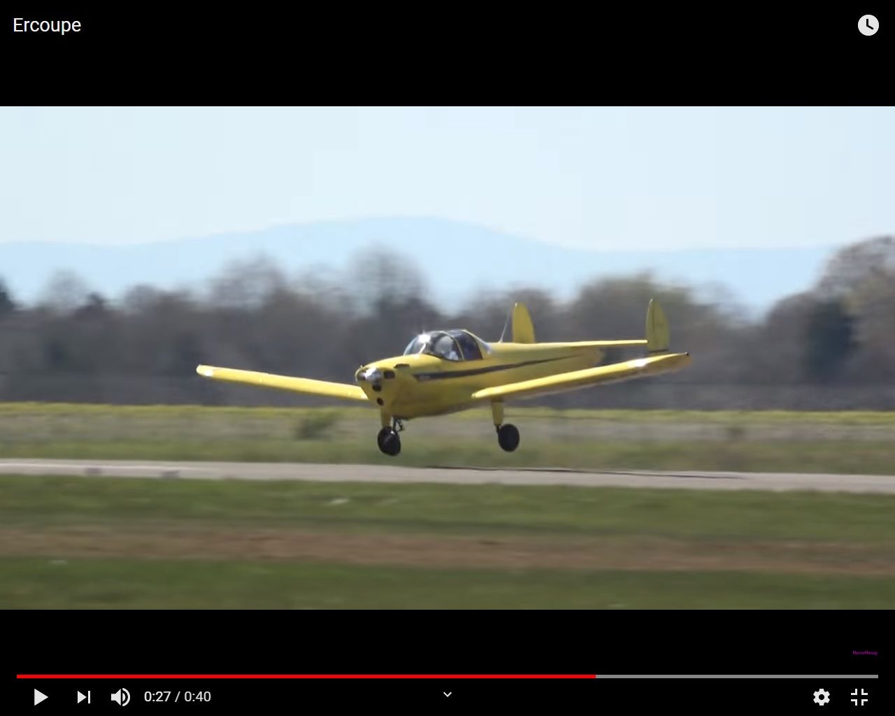

По теме: Ercoupe 415 - очень интересный самолет. На видео после исправления высокого выравнивания, пилот вообще не выравнивал самолет и до касания шел с углом планирования. И -НИЧЕГО.
Продолжу. В общем все аэродинамические и "управленческие" ухищрения, применённые в этом самолёте направлены на повышение безопасности пилотирования и упрощение управления. Но каждая медаль имеет две стороны. С одной - это простой в управлении, дешевый, экономичный в заправке и обслуживании, очень дуракоустойчивый самолёт с прекрасным обзором и возможностью летать в открытой кабине. С другой - медленный двухместный аппарат с небольшой дальностью и грузоподъемностью и с очень ограниченным потенциалом для модернизации. Не для коротких полос 🙁 Хотя и взлетает по-моему пободрее стандартной С-150.

Кстати , на видео , преимущество совмещенного управления при посадке Новичком ...при средней болтанке , с боковичком . . Может , уже , модификация . Видео наглядное..
