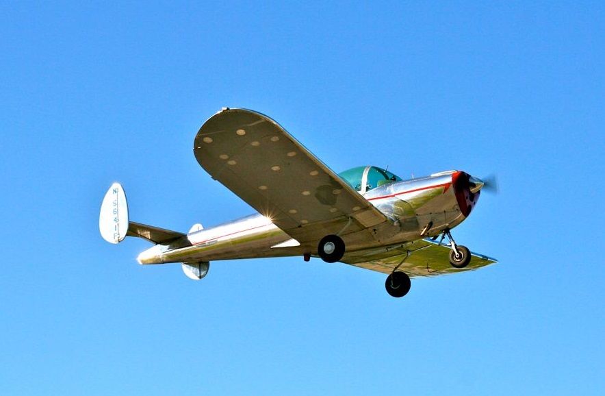

Как на всех безподкосных монопланах в основном при покупке надо смотреть за коррозией лонжерона. Сделать это просто, т.к. согласно AD в нижней части крыла вдоль всего размаха сделана куча лючков. На снимке ниже их хорошо видно.

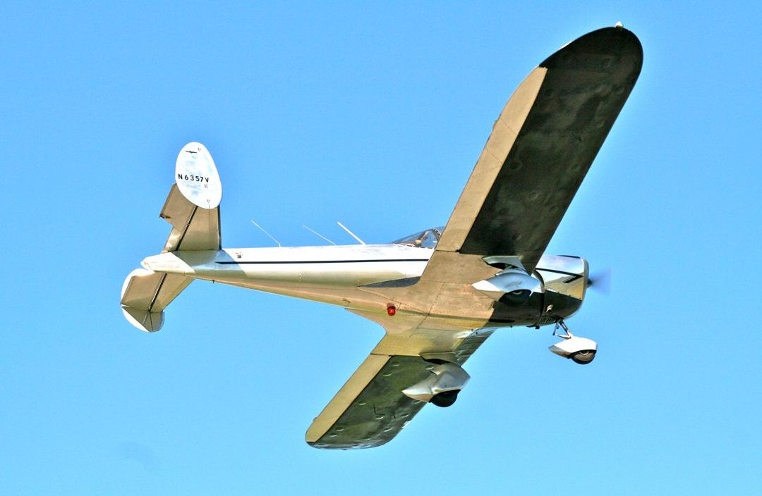

Ещё можно обратить внимание на то, что у самолета на этом снимке рессорные основные стойки шасси - редко встречающийся поздний вариант.

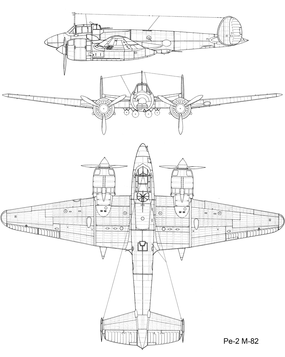

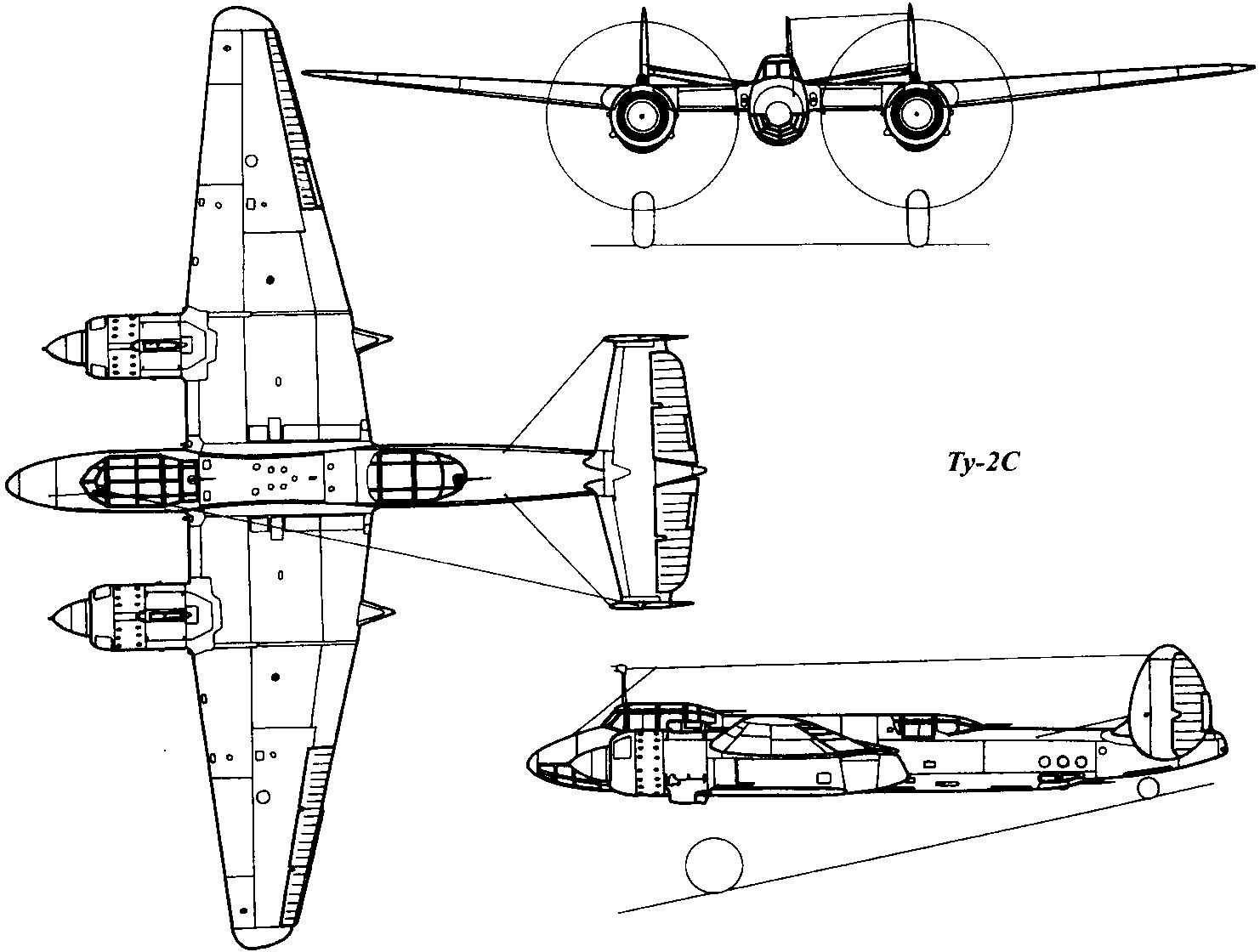

Ну если с элеронами в этом плане боль мень понятно, то каким образом на способность самолёта не валиться в штопор влияет разнесённое ВО, не понятно совсем. Вроде как считается, что если оперение находится в потоке от винта, оно лучше работает. У тех же ПЕ-2 и ТУ-2 половинки ВО в плане чётко по оси винтов, интересно, для чего? Или я чёта не догоняю? Можете объяснить?

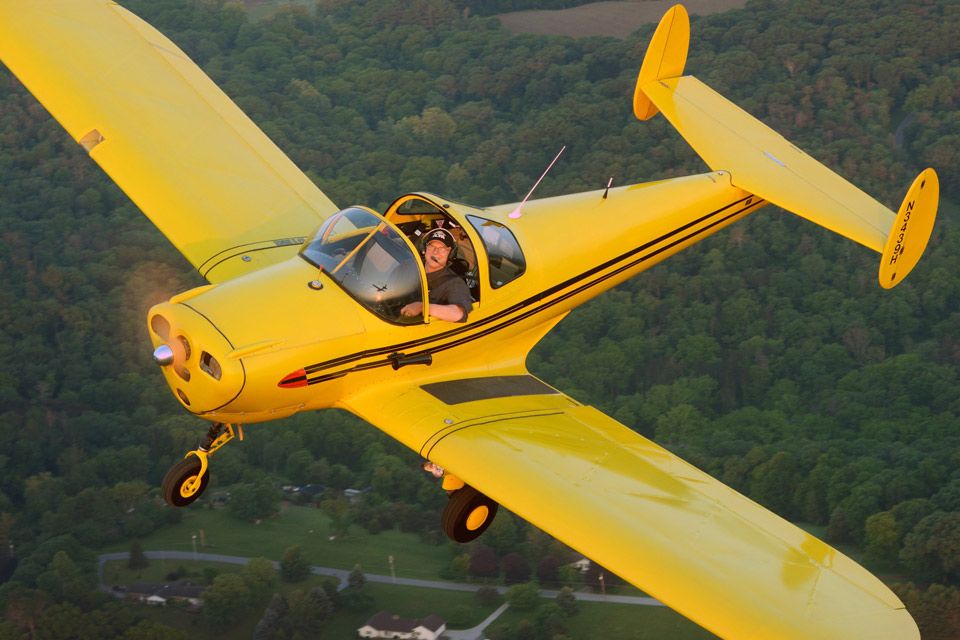

Говорят при проектировании было много тестов в аэродинамической трубе. Вертикальное оперение разнесли по их результатам. В поздних версиях ещё и ГО слегка выпилили в центральной части. Посчитали, что вихрь от винта, который обтекает фюзеляж так меньше влияет на путевое управление. Да и двигатель на мотораме смотрит немного вправо, только это на глаз незаметно. Всё это сделано для обеспечения стабильности в путевом канале (предотвращение скольжений) при изменении режимов работы двигателя, тем самым улучшая устойчивость на минимальных скоростях. В общем в англоязычной части паутины про это много рассказано, но возможно для нормального понимания мой пересказ слишком краток.
На фото ниже вариант с выпиленным ГО.

А каким образом вихрь от винта влияет на путевое управление? И опять же, повторю вопрос - на ТУ-2 и ПЕ-2 для чего половинки ВО стоят по осям винтов? Не для улучшения путевой устойчивости и управляемости?
Непонятно, зачем вы сравниваете двухмоторный бомбардировщик с маленьким частным самолётом? Что у них общего вообще кроме двухкилевого оперения?
Только потому, что тут утверждается, что разнесение ВО за счёт его убирания из струи винта улучшает путевую управляемость, а на бомбардировщиках его как раз разносили чтобы они были в струе, и для этих же целей. Физика то процессов от двухкратного изменения масштаба не должна измениться

Ещё можно обратить внимание на рессорные основные стойки шасси, редко встречающийся вариант.
Это другой самолет, дальнейшее развитие того, что обсуждается. Вот тут я писал немного о нем, смотреть с поста #129, там и фотки есть:
Да в общем-то не другой, просто более поздняя версия которую выпускали Alon и Mooney (65-68гг). Сертификат типа тот же. Рессорные стойки вроде предлагались в качестве опции, из преимуществ у них только простота обслуживания. А фотки классные. :)
