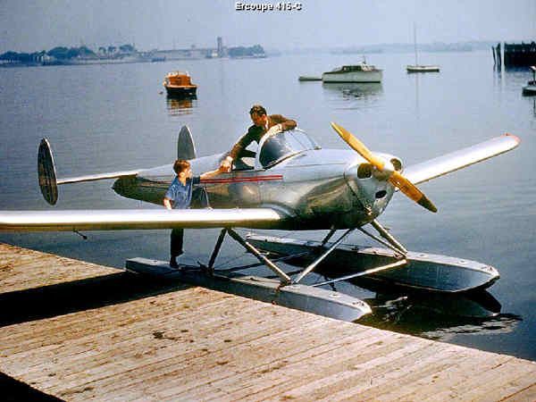

Только потому, что тут утверждается, что разнесение ВО за счёт его убирания из струи винта улучшает путевую управляемость, а на бомбардировщиках его как раз разносили чтобы они были в струе, и для этих же целей. Физика то процессов от двухкратного изменения масштаба не должна измениться
У ЭРКУПа фонарь кабины не сильно обтекаемый, возможно, кили вынесли в менее возмущенный поток.

Скорее всего вот ЭТО...Смотрим вниз.
повышение эффективности горизонтального оперения вследствие наличия концевых шайб

А что ,на самом деле ,ЕГО нельзя было сорвать в штопор , даже с раздельным управлением (педали..)..?
JonSu
Люблю самолеты!
У самолета ограничен угол отклонения руля высоты вверх.
По этой причине не пошел вариант с поплавками.
Угла РВ не хватало.

Вряд ли из-за этого. Ну во всяком случае не только из-за этого. Увеличить ход рулей несложно, но где вы видели маломощный низкоплан, да ещё и без закрылков, в качестве гидросамолёта? Поплавковый вариант в любом случае был обречён. На память остались только романтические картинки.
