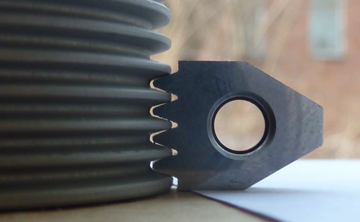

Теперь получил спец резцы... качество совсем другое

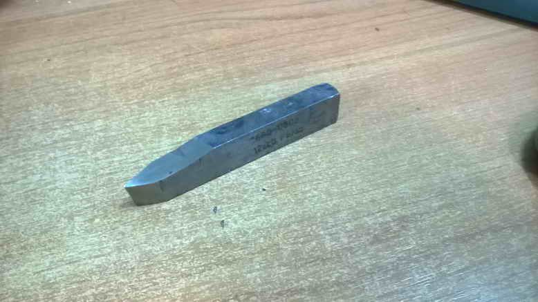

Архимеду: вот этим самоточным резцом еще несколько лет назад выточено по меньшей мере несколько десятков шкивов.
архимед
Где то я такую штуку видел што то оно мне напоминает, ааа вспомнил колун , сосед дрова похожим колет :) щютка
Без обид. Приложил ваш недавний шкив (производсто СибАэро - Pisman) к правильному резцу - слишком большая разница. Недорез по глубине, неправильный угол 30 вместо 40, неточный шаг ремня 2.4 вместо 2.34. На импортных шкивах этих косяков никогда не наблюдается. Поэтому ~100 баксов за качественный инструмент оправданное вложение если шкивов десятки за цену фирменных итальянских. Можно и "самоточным", но с контролем под микроскопом или проектором. На крайний фотографировать любой мыльницей инструмент или готовый шкив и смотреть увеличенную картинку на компьютере.
Pisman
Я информацию выложил исключительно для Архимеда. На том этапе на котором он находится это оптимальный вариант. Правда мы его применяли на Амг-6. Как поведет себя такой резец на литье я не знаю.
мое мнение, как у архимеда проточено вполне нормально, пройдет самое малое количество часов и это литье (мягкое) примет форму бороздок ремня, думается так :IMHO

На всякий случай, может кто не внимательно прочитал, на фото шкив не мой. По правде сказать мои мне тоже не совсем нравятся(художнику всегда свои картины не совсем-с) :)
Шкив на котором летаю с 2006 года за 150 часов(дальше просто обленился вести записи) = следов износа не заметно просто отполировался получше и усё. Литье получается прочное мелкозернистое  звенит дюже и долго :) когда подшипники еще не запрессованы. Единственное что не устраивает нарезать быстро не получается= нужно поэкспериментировать с этим
