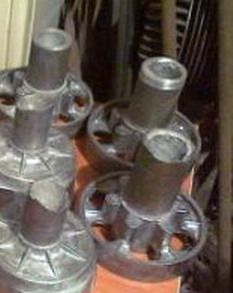

Здравия всем, вот еще двое из ларца.

Диам ВВ 1250 редук 1:2,5

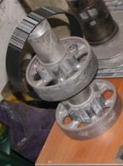

Не пробовали увеличивать ведомый шкив?
Хотя, и при редукции 2.5, 7200 об/мин, Ф винта 1600,
окружная скорость конца лопасти 240м/сек.
Можно получить тягу приемлемую для легкого (до 115 кг) дельта.

arhimed сказал(а):
Ведомый увеличить не так то просто, маталл такой кусище на дороге не валяется
Из темы на параплан.ру понял что ведомые шкивы Вы отливаете сами. Или это уже не так?

архимед
GRAMOPHONKEN
Вы немножко не правильно поняли, и я , каюсь, не точно сформулировал насчет куска металла. Имелось ввиду не кусок дюраля на сам шкив а два кирпича стали на изготовление (хоть и частичное) литформы.
