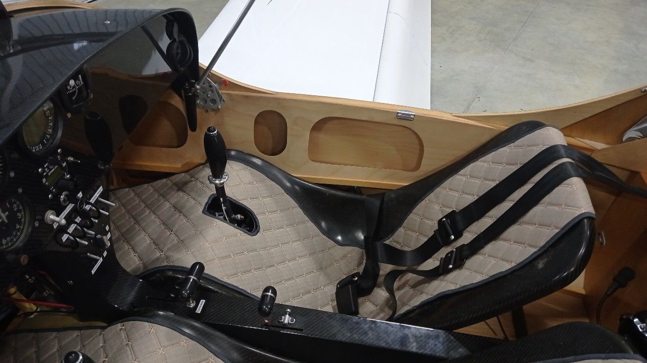

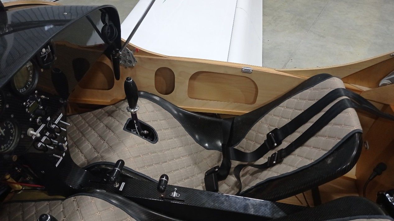

Дошли руки до ковриков и накидок. Катаюсь по полосе увеличивая наработку двигателя. Количество мелких недочётов и обнаруживаемых проблем резко снижается
Салон очень красиво с деревом выглядит. Маленькая воздушная яхта.

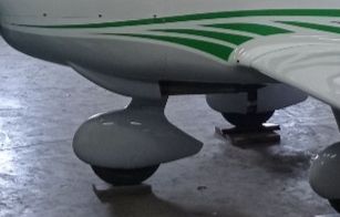

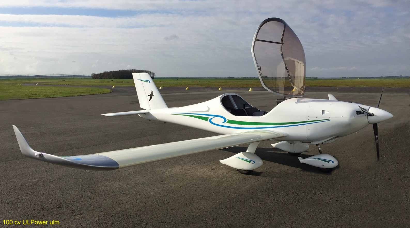

Выявил небольшую проблему. При скорости больше 200км/ч. обтикатель передней стойки норовит повернуться из прямолинейного положения, увлекая за собой руль направления. Нужно будет сделать на обтикателе примерно такой стабилизатор. Думаю как бы так сделать, чтоб не сильно ухудшить внешний вид...
На нижнем фото мой, не переделанный обликатель
Плавник из 3мм.стеклотекстолита исправит ситуацию!
Смотря как его поставить. Там поток закручен винтом и именно поэтому колесо поворачивается. Если сделать просто прямой плавник, то будет поворачиваться еще сильнее, поскольку он будет стремиться ориентироваться по потоку (закрученному). ;)
Lapshin
Да ладно : достаточно палку с привязанной лентой сунуть в струю винта при гонке двигателя, чтобы убедиться в мизерных углах закручивания потока - а в полете эти углы будут еще меньше.
Дело, видите ли, в том, что центр давления обтекателя находится примерно на 25...28% его длины, т.е. спереди относительно оси поворота колеса. Поэтому, ЦД надо снести назад, за ось - для чего и предложен плавник.
