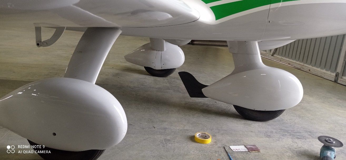

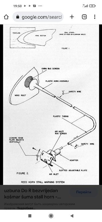

Налетав около 7 часов ощутил необходимость такого устройства. Если кто то делал такую систему оповещения о приближении срыва , подскажите пожалуйста, что можно использовать в качестве дудки? Вариант использовать оригинал от Цесны не очень подходит. Заранее большое спасибо!

В этом отношении, по моему мнению сейчас лучшее это электронный прибор с указанием угла атаки типа daynon.
Можно и сигнализатор включить.
Видно приближение большого угла (жёлтая зона) в определённый момент перестаёшь смотреть на скорость и смотришь на угол)) но дорогой зараза.
Простой вариант был на А27м. На трубку пвд прикреплены крылышки на оси вращающийся и микро выключатель внутри на кнопочку нажимает, можно на нужную скорость настроить и сигнализатор в кабине.
Если приделать энкодер или реостат, можно данные о угле в кабине отображать и на определённом угле сигнал.

На Piper электрический сигнализатор. Язычок на крыле замыкает контакт, в кабине писк зуммер.
Меня вот больше интересует как правильно рассчитать этот язычок и его расположение, чтобы правильно работало

Опытным путём. Обычно на них есть пазы для регулировки. Меня учили летать на самолёте с пневматической дудкой. Мне очень понравилась эта система. Простая и очень информативная

Отгибная пластинка с микровыключателем очень хорошо работает на А-27, советую.
