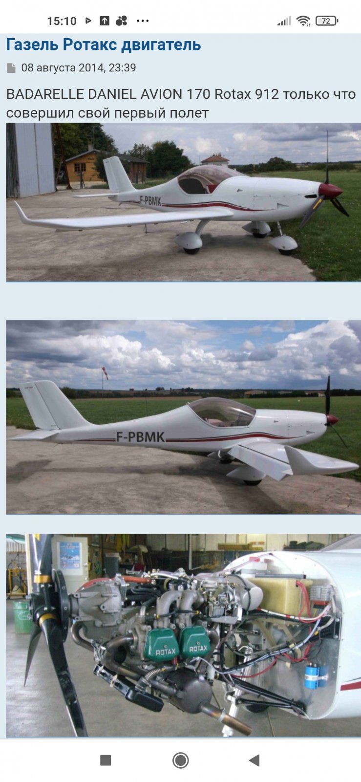

Он, получается, тяжелее оригинала, Пежо ПСА160?
Немного легче.
Вообще у каждого производителя вес даже одного и того же двигателя может довольно сильно отличаться, как в прочем и планера тоже
