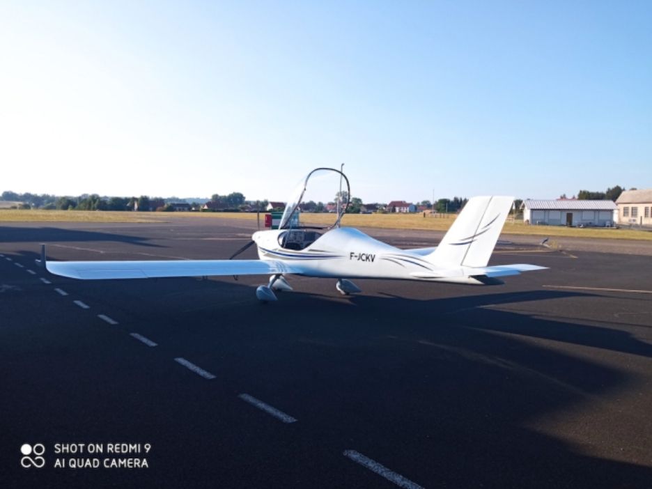

А у вас какое крыло? там их два типа. Мне сейчас предлагают почти законченный проект. Серж говорит, что строитель крут.
klimovics
Двигатель работает без нареканий. Его мощности с избытком для этого самолёта, и работает он по этому в довольно щадящем режиме.
В болтанке долбит довольно сильно, из за очень жесткого на крыла.
Боковой ветер держит хорошо.
По росту До 200 см говорят французы

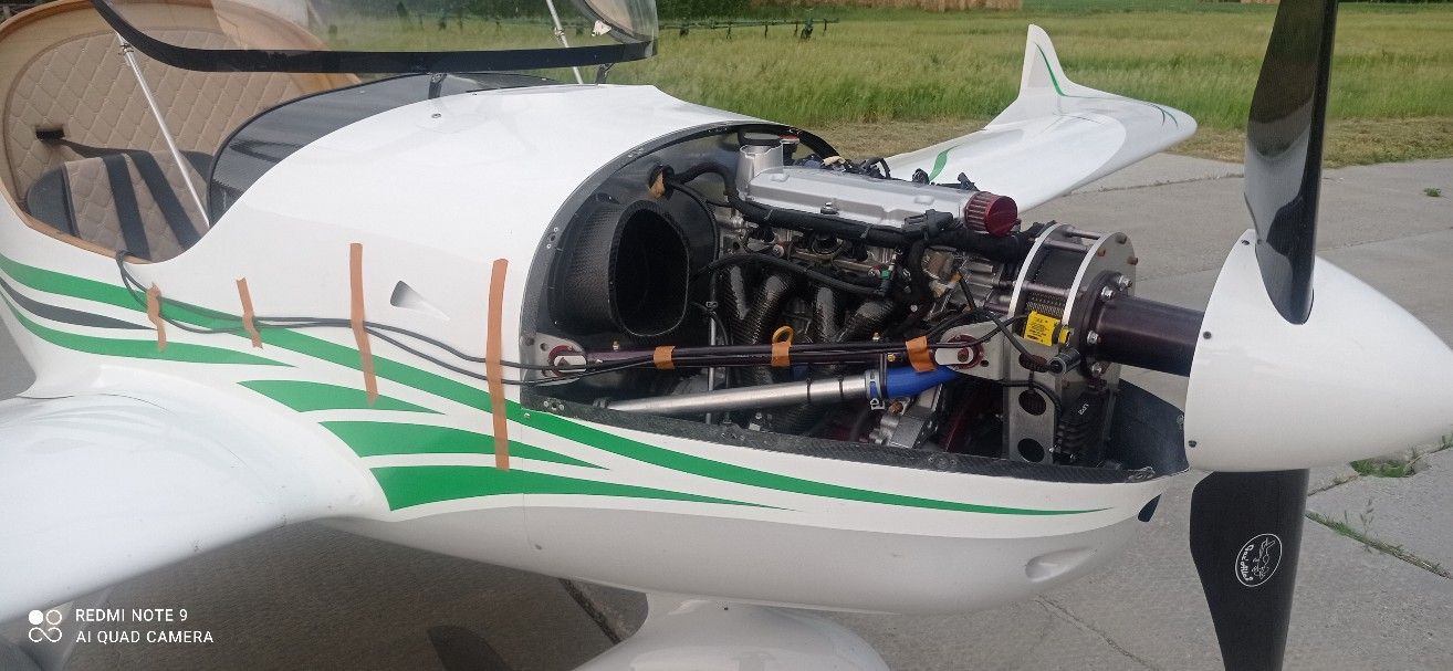

а движок у вас DV4?
Andrey7205
Я построил самолёт.
Челябинск
Добрый день. Крыло у меня большое, версия ULM. Двигатель Хонда L15A.
В этой ветке всë довольно подробно описано.
Andrey7205
Я построил самолёт.
Челябинск
Изначально этот самолёт проектировали под дизель DV4 54л.с.
И большинство их, до сих пор , делают с дизельными двигателями

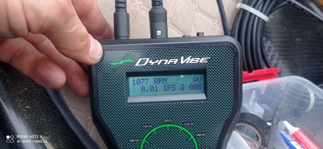

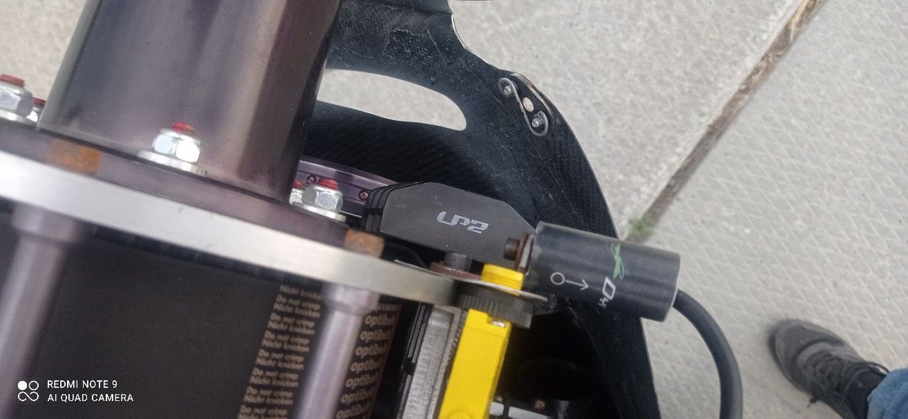

Расскажите про балансировку поподробнее пожалуйста
Andrey7205
Я построил самолёт.
Челябинск
Это динамическая балансировка винта и всего того что с ним жёстко соединено ( кок, шайба, винты крепления....). Делается с помощью специального прибора. Принцип действия которого основан на считывании колебаний с датчика установленного на втулке. Положение винта он считывает с фото элемента закреплённого рядом. На шайбу кока клеится светоотражающая плёнка, от которой идёт отсчёт. Прибор показывает какой вес и на какое место шайбы в градусах от светоотражающей метки крепить. Балансировку лучше делать на "крейсерских" оборотах винта.
Конечно с первого раза навряд ли получится хорошо, но перемещая грузики и проверяя снова и снова в итоге добиваешься нужного результата.
