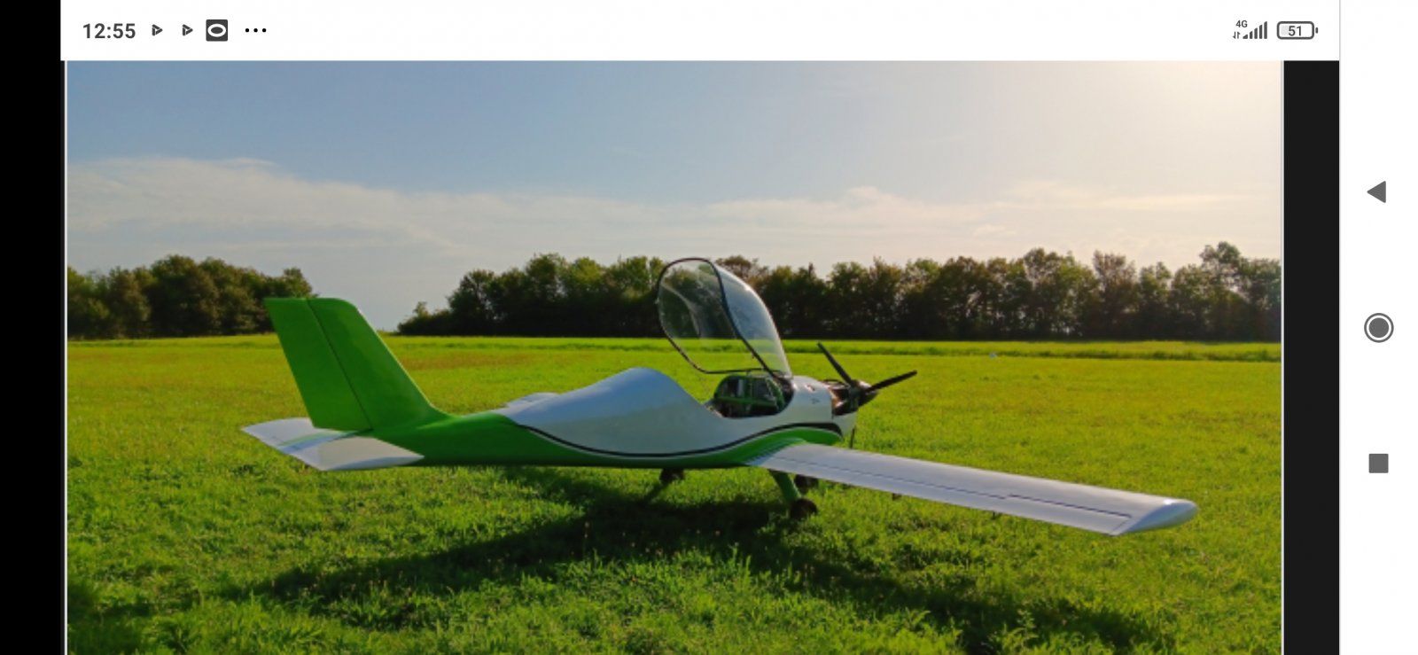

Недавно совершили свой первый полёт ещё 3 Gazaile2 . Всё трое отмечают отличные лётные данные по словам испытателей. Так же все пишут что практически не требуется регулировка и доработка
Артур123
и все эти тихушники в России?

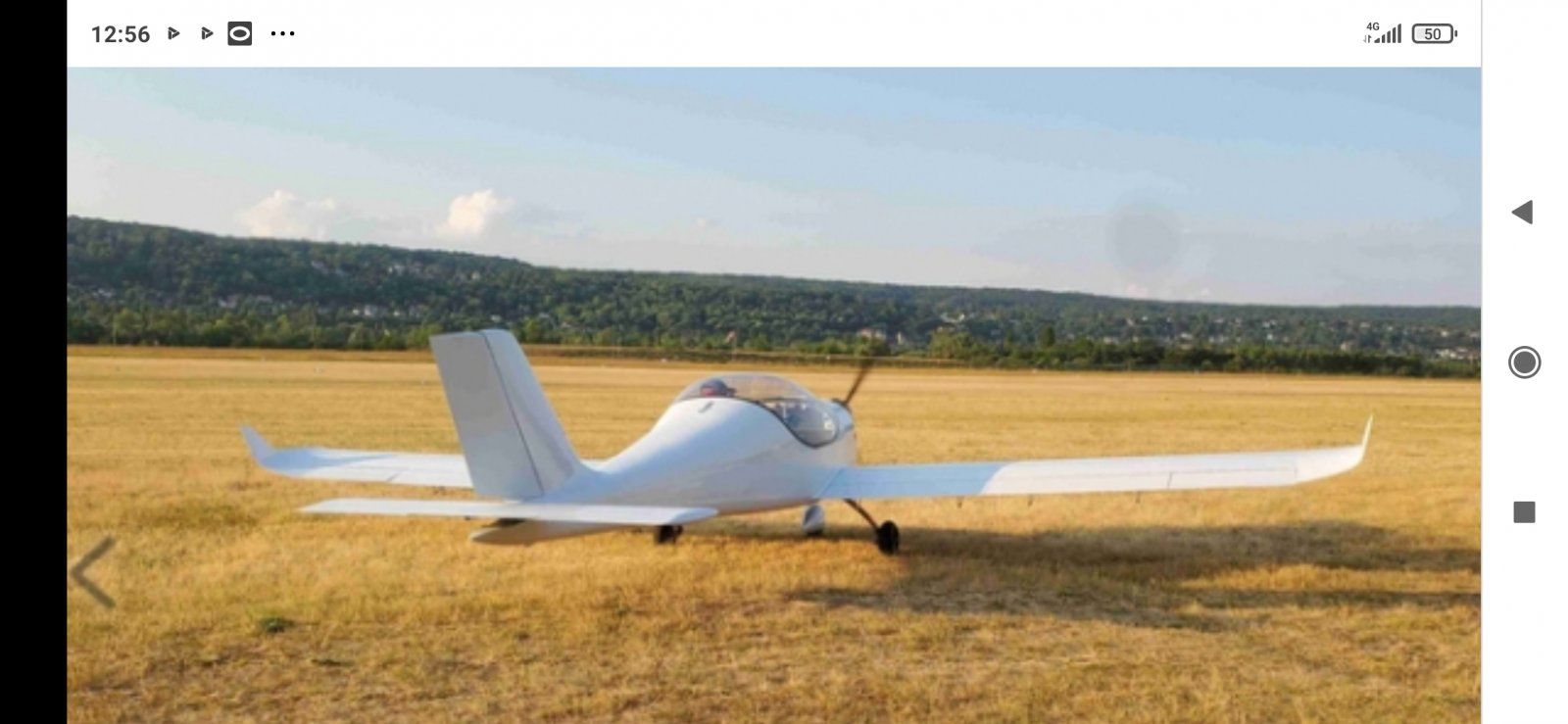

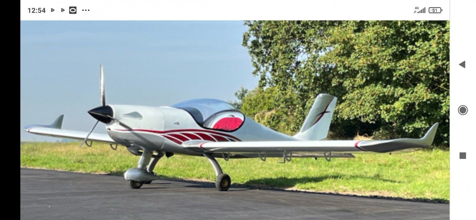

К сожалению сейчас обстановка в России не способствует увеличению количества подобных проектов. Наблюдаем как строят и летают другие:
Это точно , я вот впал в жёсткий депресняк в связи с причинами этими, но сейчас подумал и возобновил постройку , очень нравится мне gazelle 2 но сначала сделаю ult 2 хотя судя по размеру места для пилота надо под скинуть чутка в Опе и плечах )))

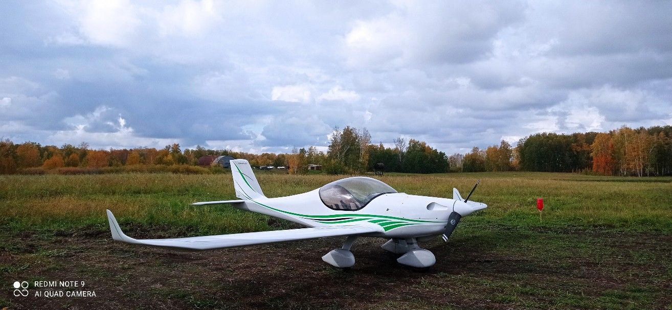

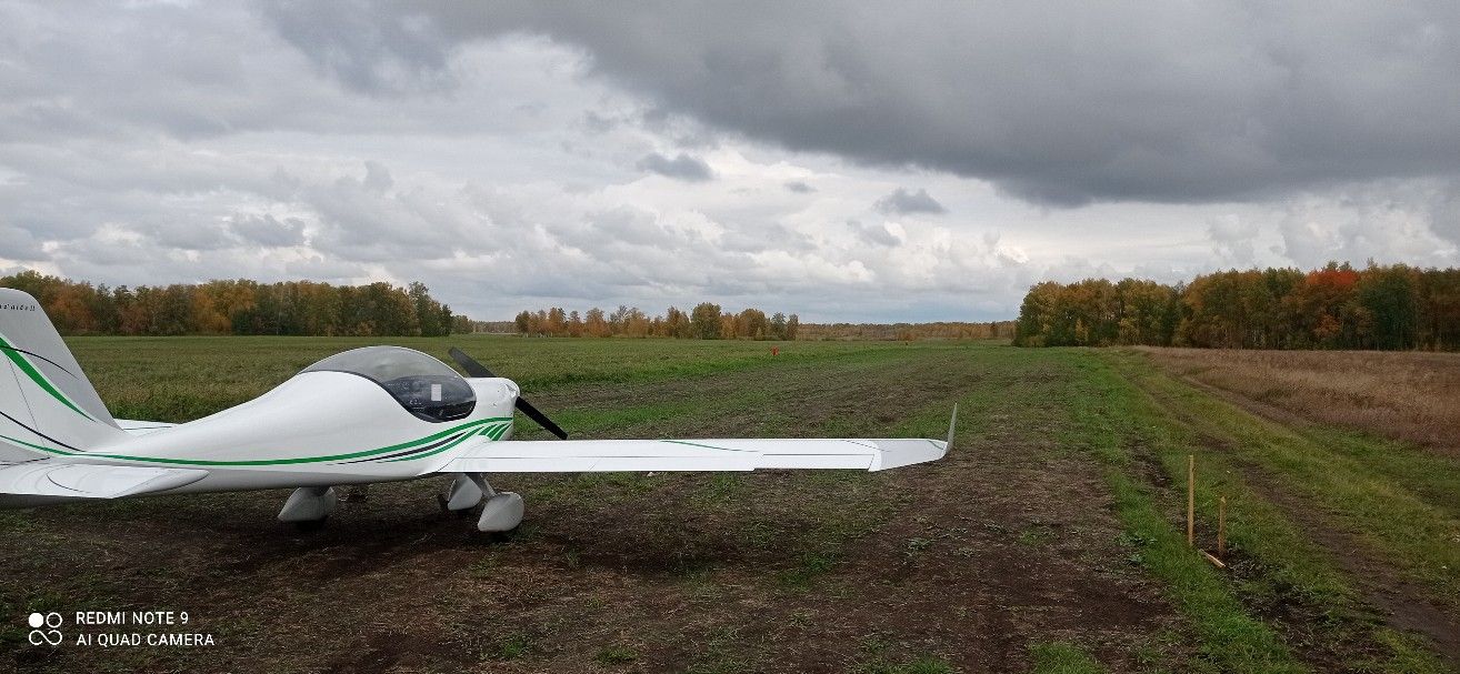

Присел на небольшую "дельталетную" полосу.
С воздуха казалась короче 🙂
Вы портите стереотипы о самолетах коготкого взлёта и посадки.
В головах народа, это обязательно должен быть огород летающий, а тут изящьный самолетик и без проблем работает с дельта площадок.

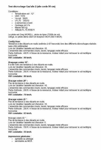

По правилам ULM во Франции самолёт должен иметь минимальную скорость не больше 65км/ч. Под это рассчитывалась эта версия. Но по результатам многих тестов минимальная скорость с максимальной нагрузкой была сильно ниже. Позже главный конструктор рекомендовал уменьшить хорду крыла с 1000 до 950 мм, Но и с такой хордой получился хороший запас. Теперь рекомендуют делать хорду 900 мм. Чтобы улучшить экономичность и увеличить скорость. А то, что он сможет лететь медленнее 65км/ч уже никто не сомневается
