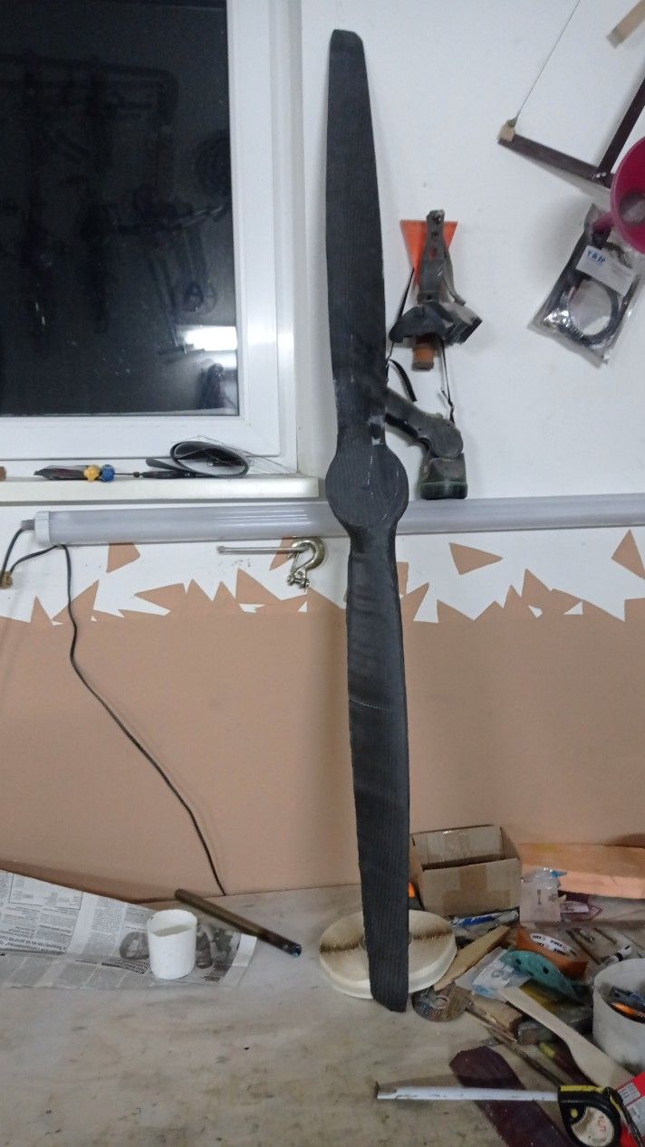

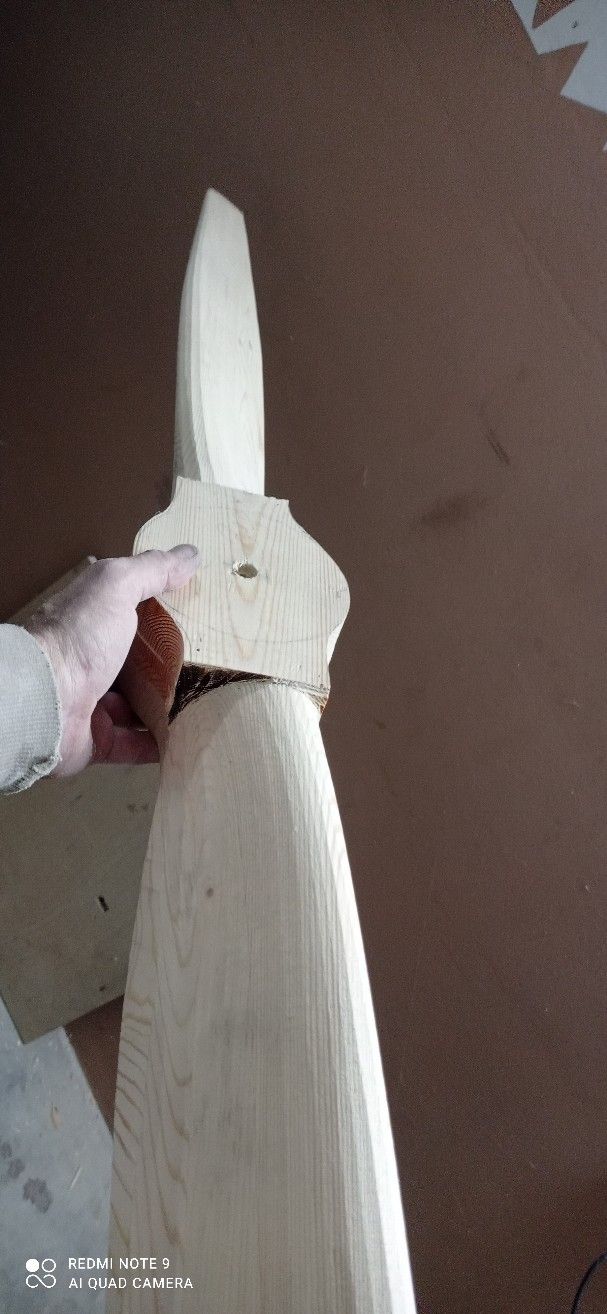

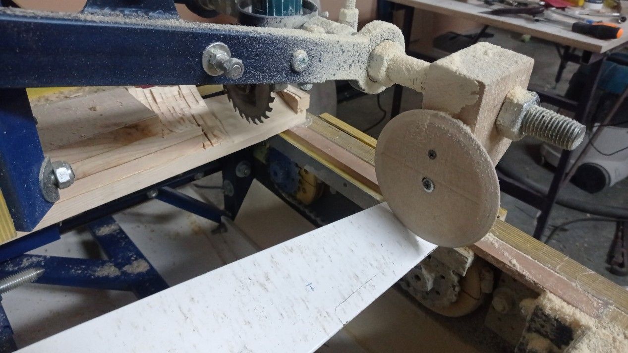

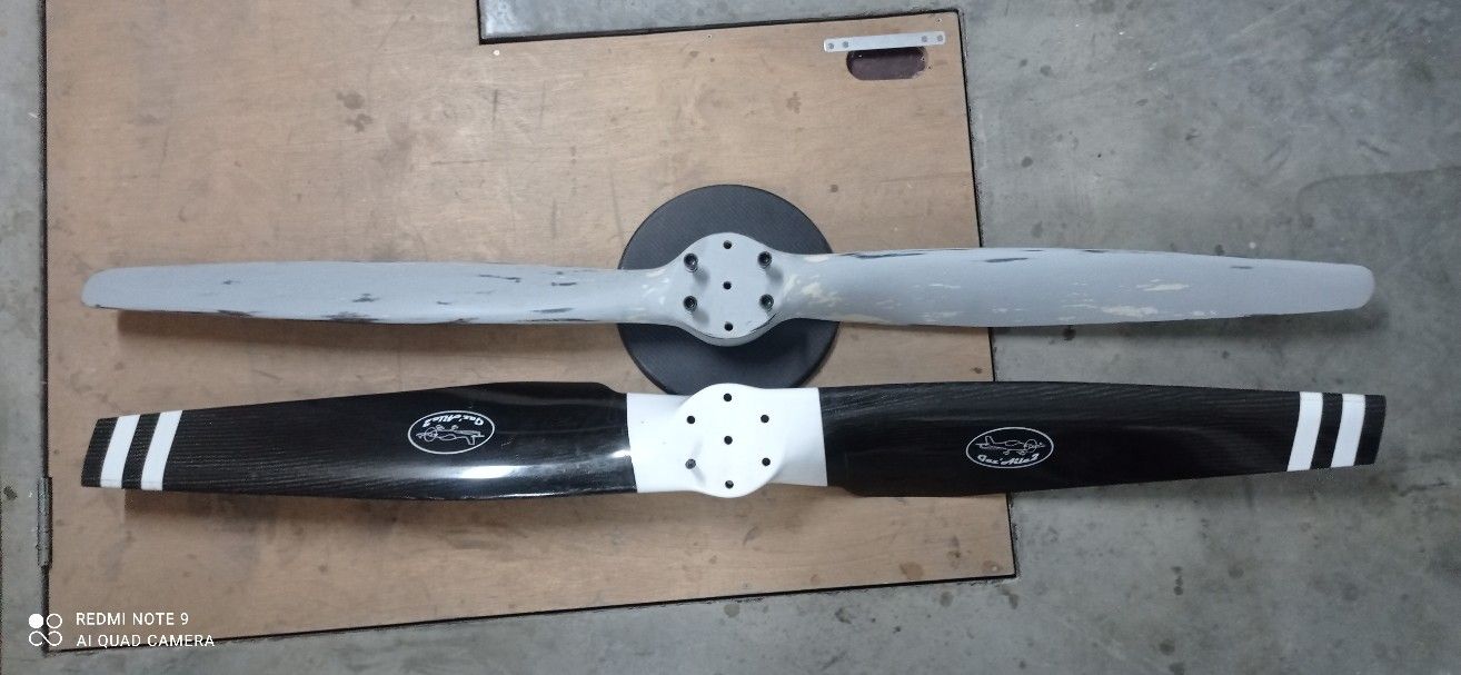

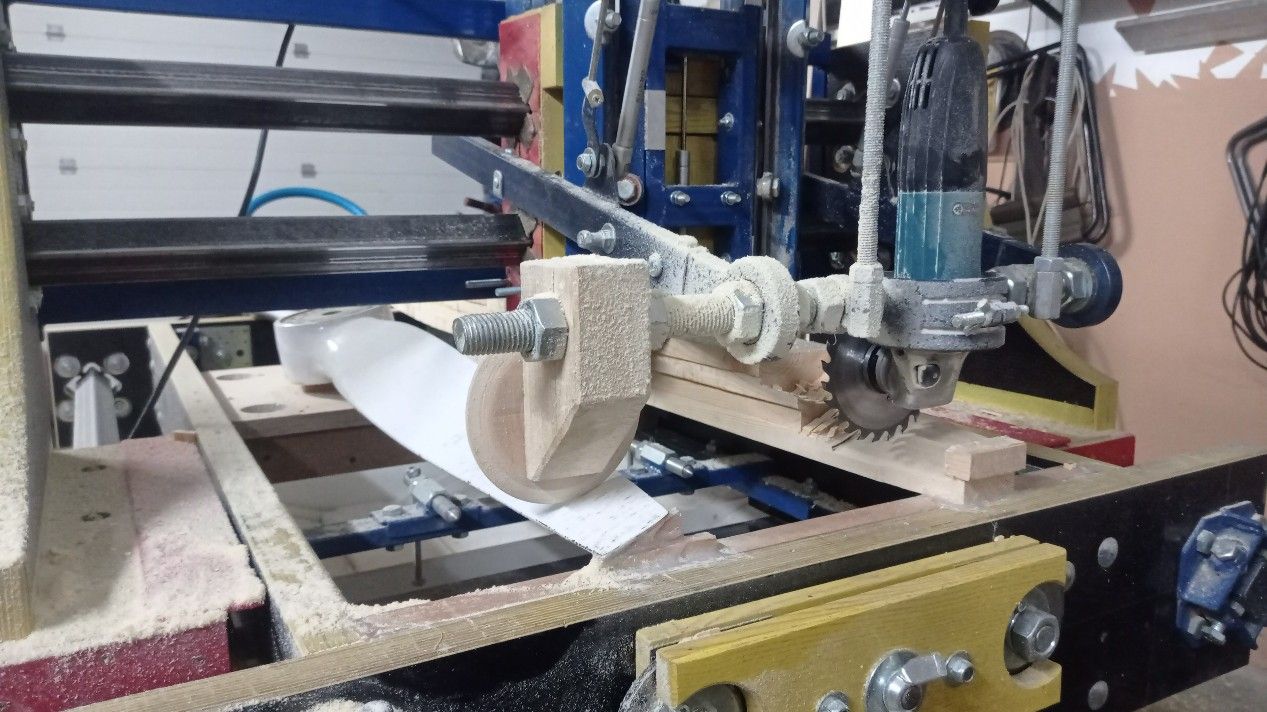

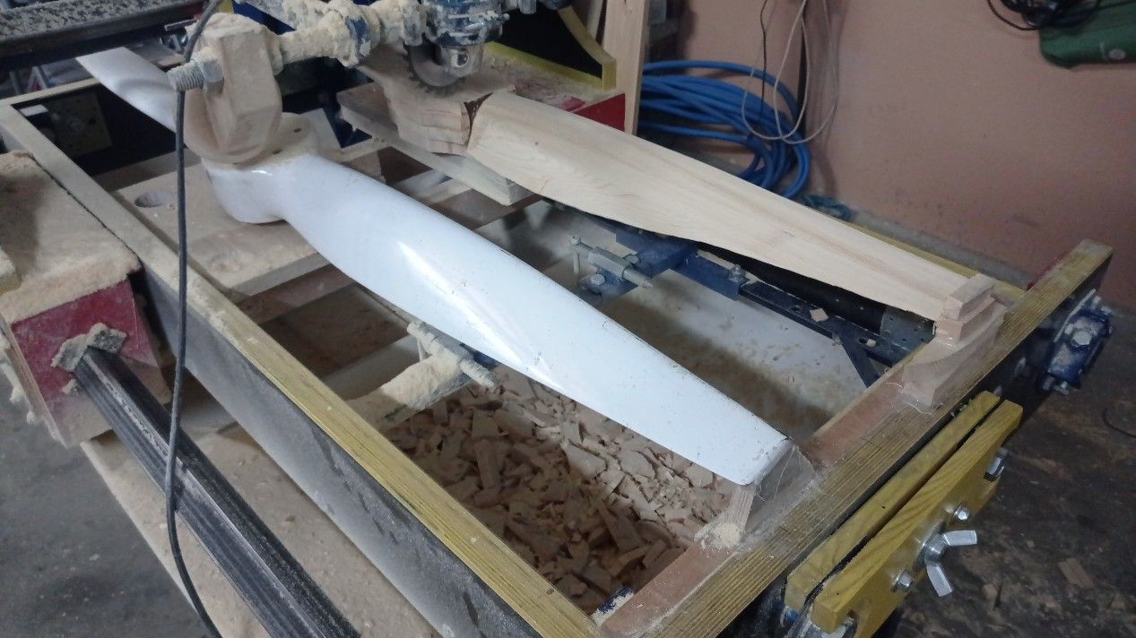

С целью попытаться ещё улучшить экономичность и как то занять заскучавшие руки, решил сделать новый винт. Не скажу что первый мне не нравится, но подвернулся копировальный станок и я решил попробовать сделать другой. Вдруг получиться лучше
Andrey7205
Я построил самолёт.
Челябинск

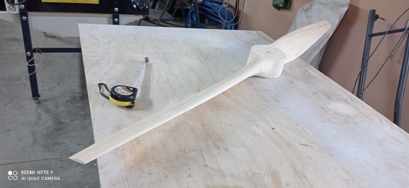

Угол на кончике больше на 2°
Зато лопасти будут сильно уже.

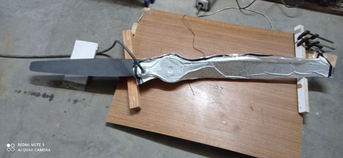

Дерево сосна, но от дерева в данном случае мало что зависит. Снаружи будет 2 слоя углеткани.
Да, и винт который я использовал в качестве шаблона не мой

Андрей, а сколько градусов на конце, ширина сколько процентов , шаг и диаметр какой. И еще цель какая, хочешь уменьшить обороты на крейсере , уменьшить расход. Скорость дальше увеличивать опасно. И на рабочем винте эти же параметры интересно увидеть.
Andrey7205
Я построил самолёт.
Челябинск
Старый винт : диаметр 1520 шаг 1600
Угол на краю 18.5°
Новый: диаметр пока 1540(может подрежу) шаг 1750 угол на кончике 20.5° ширина лопасти меньше на треть. Цель уменьшить обороты и расход топлива на крейсере . Ещё цель испытать копировальный станок и вспомнить навыки, вдруг пригодятся.
Максимальную скорость Г.П. я и на старом винте ни разу не испытал - страшно

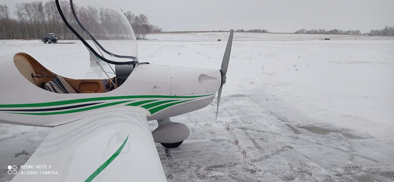

На месте обороты с новым винтом порадовали - 4600 против 4500 со старым. Но тяга на месте со 160кг, опустилась до 125.

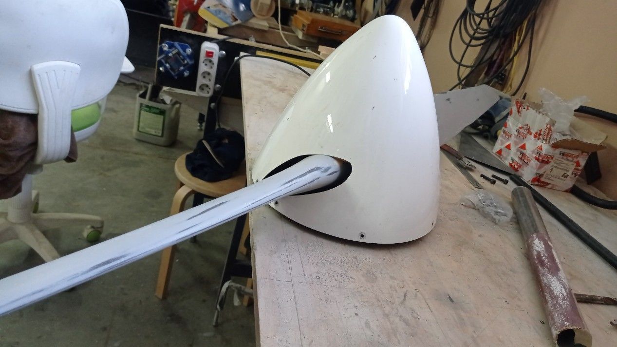

Немного погрустив, я всë же решил попробовать взлететь. Разгон получился очень вялым, этому способствовал довольно плотный снег. Но после отрыва и набора скорости новый винт показал себя очень хорошо. На оборотах двигателя 3840 самолёт летел 210 км/ч., и это ещё без кока! Очень понравился звук двигателя на более низких оборотах.
Стало понятно, что для того чтобы всё было хорошо нужен ВИШ.
Теперь опять есть над чем подумать и чем заняться.
