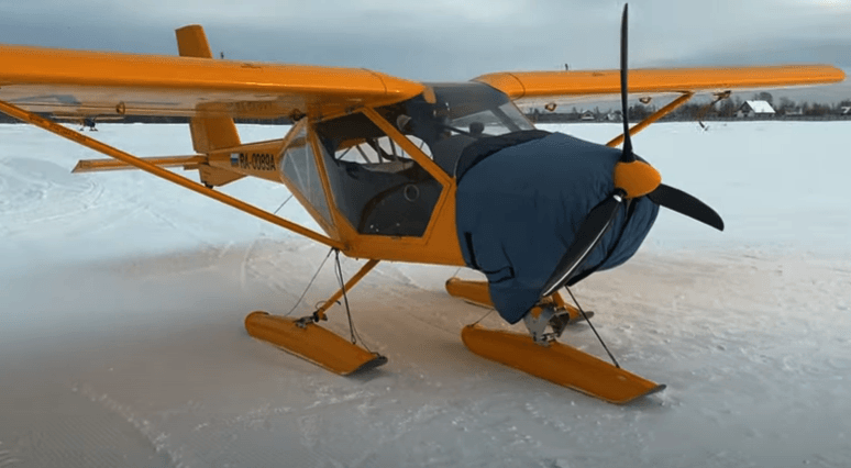

Подскажите пожалуйста: обязательно ли делать резиновый амортизатор сзади, или достаточно одного спереди, а сзади просто тросик?
Обычно спереди его ставят.Т.к ход тросов должен быть-посадочное положение,горизонтальное положение или даже чуть наклон фюзеляжа вперед. Поэтому впереди поставите и задний трос натянется, при этом лыжа в полете чуть носиком вверх расположена будет.Если свободного хода у лыжи не будет для руления по кочкам ,посадки и взлета то троса лопнут сразу или крепления оторвут.Я бы горизонтальный стеклопластиковый стержень поставил.
Lapshin
Не понял и не согласен.
При движении по земле плоскость лыжи примерно параллельна СГФ фюзеляжа, а в полете, по Вашим собственным словам, носок должен быть вверх, а на посадке - вниз.
При тросике спереди придется его сделать длиннее, чтобы при посадке обеспечить лыжу параллельно снегу - но тогда натяжение резинки в полете также опустит носок лыжи; иначе, лыжа будет болтаться.
Совершенно верно!Я и имел в ввиду резиновый амортизатор только впереди с прослабленным переднем тросом, чтобы посадочный угол обеспечить.Сзади не нужен, там просто трос, но его сделать чтобы в полете носик лыжи был чуть приподнят, да и с носовой стойкой так на кочки можно наезжать легко.

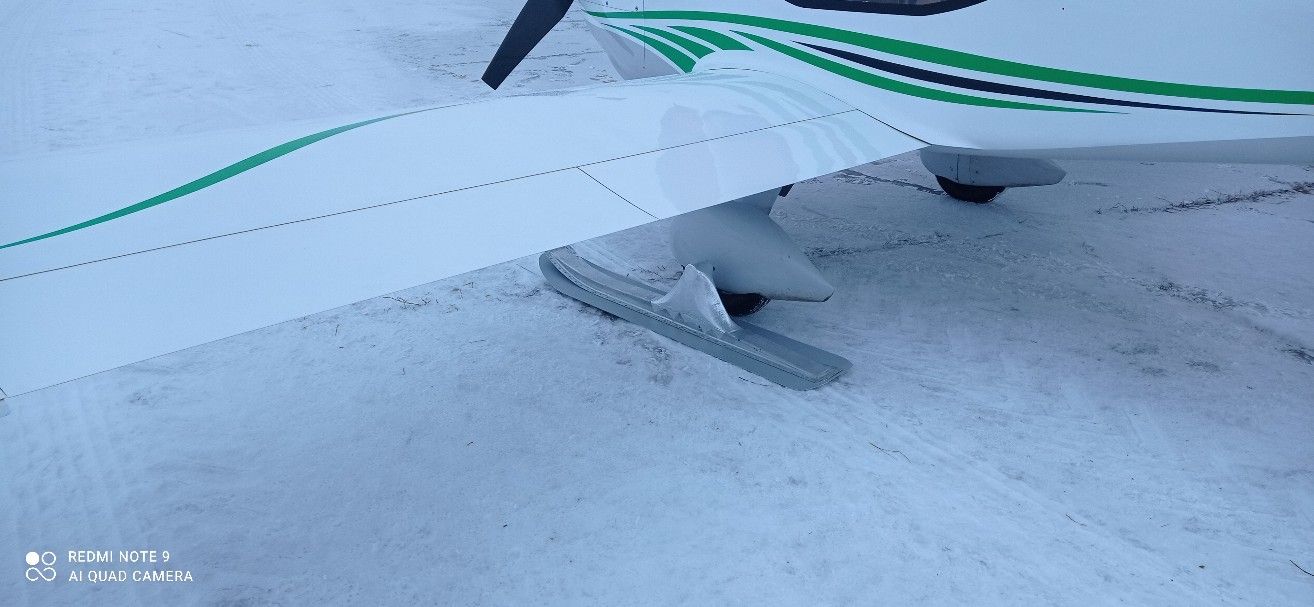

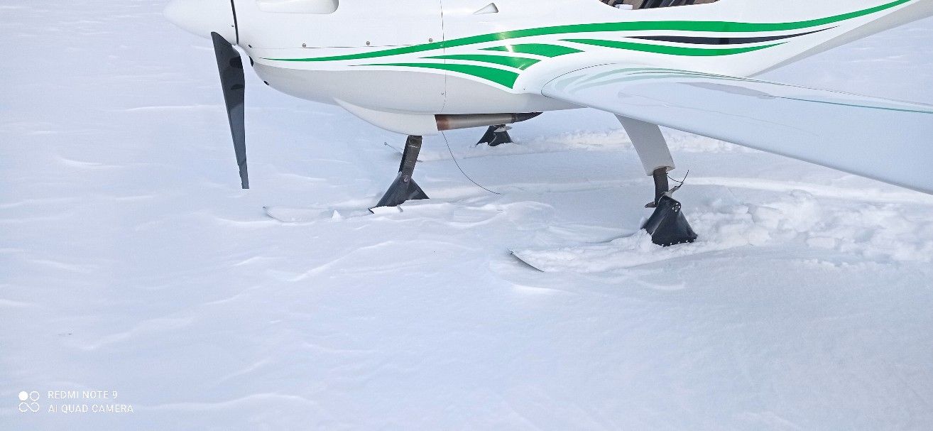

Попробовал поездить на лыжах по 0,5 м снегу. Не всё гладко. При увеличении тяги винта передняя лыжа вкапывается, видимо надо расширить еë, особенно переднюю часть
Снегоходом укатать всё равно придётся.
Ромашчандр
Я люблю самолеты!
Категоризаторы
Мы как то без снегоходов обходимся... Сейчас и с пухляка самолёт взлетает, даже не прикатывая своими лыжами...
Тут всегда вопрос размера лыж и давления на 1кв.см
