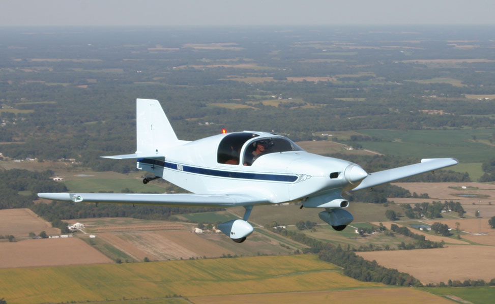

Вопрос как в теме. Есть ли проект самолета не похожего на кучу трубок обтянутых трапкой, который можно сделать самому за умеренный срок ? Или по другому - технологичный красивый самолет.

Красота самолёта-понятие субъективное (по мне, так и СН-701 симпатичен), и полно обмылочных пластиковых уродцев.
А главное- не связана с ЛТХ.
Но есть и СН-601,который столь же технологичен,как и 701-й, но уже совершенно симпатичен+ довольно высокие ЛТХ! :)

По готовым проектам получается минимум 1000-2000 часов нужно на сборку, одно-двух местност разницы не делает большой. Больше разница от "красоты"
Понятно, что не нужно хотеть красты пластика от клепаного металла, но всетаки - тот же https://en.wikipedia.org/wiki/PIK-26 из фанеро-пласта гаромичен и красив. И характеристики на высоте. Volksplane с боле слабым двигателем по всему похуже.
Хочется - двух местного скоростного туристического самолета.

дешевизна определится  двигателем. какой двигатель вы видите? 2 тактные авто-мото-сгнго-лодка и прочие конверсии ? 4 тактные авто-мото-прочие -конверсии и  4т авиационный? Если дешевле остаются 2 первых варианта. Определите дальше какой из них?

Станислав писал: двухместный , скоростной, туристический. А этого мало для выбора ЛА. Необходимо сформировать полные требования к ЛА. Дальность полета, масса необходимого багажа , возможность посадки на неподготовленные площадки и воду , содержание и т.д. .  Можно разделить ЛА на несколько видов : 1- аэродром-аэродром ,  2- аэродром+ с возможностью посадки на неподготовленные площадки , (для меня они тоже :аэродром-аэродром),  3- возможность  взлета и посадки с грунта и не подготовленных площадок, +вода ,  4-  огород-огород-т.е.-неподготовленные  площадки с малой взлет. дистанцией .(Это условное деление для меня  ). Теперь берем п.1-- здесь скоростных много , багажа по моим меркам -мало, дальность полета на многих мод. хорошая, содержание-------. п.2-- тоже самое что и в первом . Единственное различие что производители говорят ,что возможна посадка их творений на грунт .  п.3-- вот здесь (по моим предст.) самые большие возможности для туризма . Сел, взлетел почти везде,+ долетел сравнительно быстро +багаж (можно взять не только пачку сигарет и косметичку жены , но и необходимые вещи для двоих на несколько дней.  п.4-- Самые интересные и не прихотливые ЛА. Дают возможность взлета и посадки практически с вертолетных площадок + очень хор. управляемость, + полноценный объем багажа на двоих ,+ неприхотливость и возможность обслуживания в полевых условиях. А теперича минусы у этой кат. ЛА.:  дальность полета, (правда -лечится ), крейсерская скорость -мала. Т.е. если захотите на выходные  побывать у тещи в соседней области , сесть в огороде и к понедельнику выйти на работу --не реал. -лёту неделя !!!!! Самолетов в этой категории с норм. крейсером нет и делать такие никто не хочет (хотя точно знаю 2-3 чел. с этого форума могут построить такой ЛА.) Теперича о строительстве ---- пока не поздно не лезьте в это дело . Денег не сэкономите , время потеряете и в результате можете получить" нечто " и это мнение не ТОЛЬКО моё -многих людей на этом форуме, и я с ними полностью согласен. Ну вот и всё, может чем-то и помог. С наилучшими,  Виктор.

Наверное стоит посоветовать посмотреть в архивах форума ценники на ресурсные движки + редуктор+ винт,чтобы понять масштабы бедствия.
Лайкоминг 360 с ресурсом  у нас тянет от 25000 $ +винт 2000-10000$ =27000-37000
Новый субару -6500$+1500$редуктор +1000$ винт.=8000-10000
При использовании автоконверий стоит озадачится спассистемой - тут от массы аппарата ценник сильно зависит.
