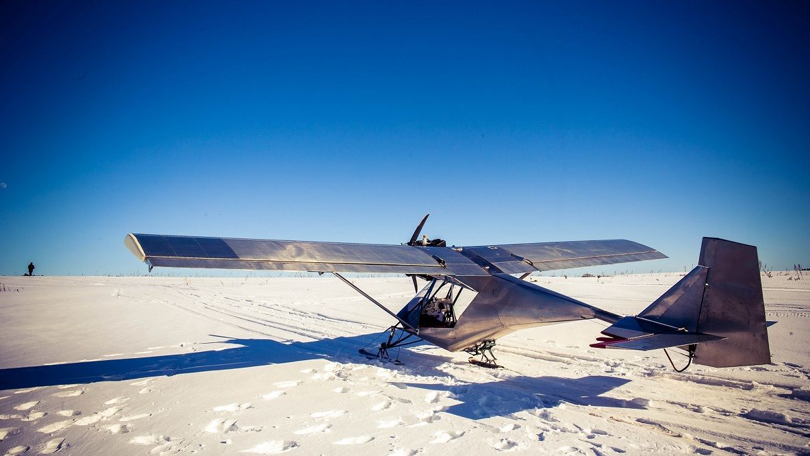

У нас в Красноярске человек строит самолёт, не знаю засветился он на этом форуме или нет, но на нашем парапланерном он активно делится успехами
http://www.paraplanoff.net/samolety-i-planery/sibirskij-samolet-'berkut'/

Приведённый вами пример земляка, как раз показывает практически рекорд по быстроте постройки. Причём он пошёл заведомо непростым путём,начав строить совершенно ординарный самолёт,но своей конструкции. Здесь он публиковал отчёты параллельно.

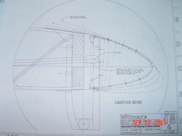

В российских условиях, для этого самолёта желательно цельнометаллическое крыло. Остальную конструкцию можно оставлять без изменениий, ибо она с успехом применяется на многих типах. Ежели начать "раздвигать" фюзеляж под наших амбалов, то уже самолёт с другими ЛТХ может в итоге получиться
В крыле этого самолёта заложена интересная "фишка"-отклоняемый носик .
KAA
Ненавижу Солидворкс!
1) Конструктивно проще.
2) Прирост подъёмной силы с предкрылком появляется на больших углах атаки, далеко не всегда достигаемых. Конструкция шасси не всегда позволяет использовать этот прирост.
3) Здесь-отклоняемый носик увеличивает кривизну профиля, а  вихрь за "лопухом" обшивки-его толщину и создаёт дополнительную подъёмную силу. Та же концепция положена в основу крыла Каспржика. Это позволит увеличить подъёмную силу и при небольших углах атаки.
Но остаётся вопрос устойчивости этого вихря на различных углах атаки и при скольжении. Тут надо внимательно читать информацию о полётах нового экземпляра этого самолёта.
