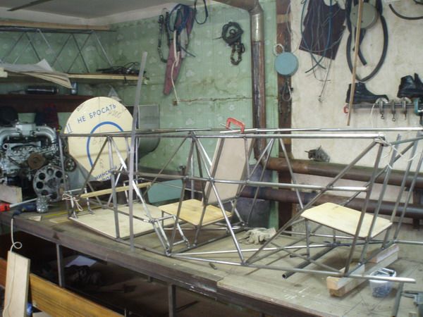

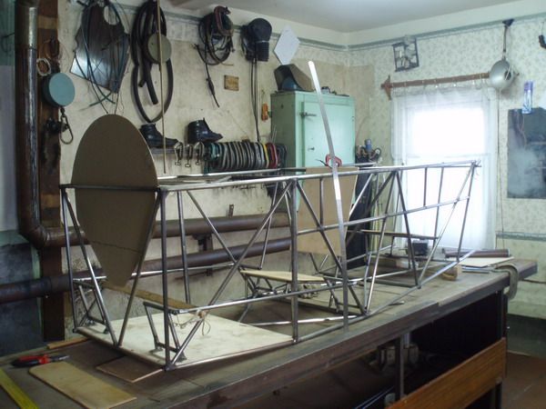

Жизнь бывает не так весела, особенно в зимние короткие дни, и что бы было веселее, этой зимой я начал строить новую любимую парасоль, и кажется, что этот самолет будет самым "Настойчивым"пионЭром. Как я уже выше писал, СЮТа у нас в Приволжске больше нет, поэтому я организовал себе новую мастерскую, здесь места поменьше,но зато теперь я ни от кого не зависим.
Вот показываю начало.

Вадим Борисович поздравляю вас со строительством нового ,становится традицией ,что каждый последующий самолёт у вас становится лучше предыдущего ,так что с интересом будем наблюдать за созданием . Каркас из чего варите ? Мотор я подозреваю Субару будете ставить .
vintik
приволжск
Каркас как обычно ст.20. На предыдущем самолёте (ПС- 8) сниму вазовский движок и буду ставить на этот, а на ПС-8 будем устанавливать Субарик.
Этот с-т буду делать обязательно быстроскладным, специально для партизанских полётов.

Очень  прикольно  выглядит  надпись  на  шаблоне,  как  упорное  напоминание  автору.  Удачи.
