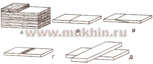

Это наверное приурочено к дню рождения Ленина .Народ где вы находите лес на рейки ,уже 3 месяца лазаю по базам не видел ни одной доски без сучков . Максимум что нашёл 3х метровые ,влажные ,купил на винт поставил сушиться . Можно ли как то склеивать рейки ,нужна длина 4,5 метра .С ужасом думаю когда дело дойдёт до фанеры.

robertos73 не ищи длинные  рейки и доски это очень утомительно, я вообше почти всё делаю из отходов древесины
Доска это середина бревна, а отлёт (кромка) отпиленная от доски это и есть самый рабочий (бесплатный) материал, именно в кромках самые плотные слои. Если не хватает длины просто надо клеить на ус от 1: 10 до 1:20 и все дела.
На ус это когда строгают зубчиками торцы и склеивают ?
НЕТ
На ус, это когда рейка  плавно уменьшает высоту. А другая зеркально, относительно центральной оси.
В частности вариантт В
А еще лучше поисковик в помощь. [highlight]Склейка на ус.[/highlight]

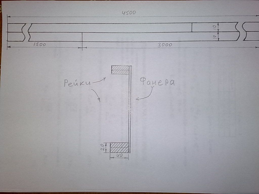

Здравствуйте все. Подскажите ,возможно ли такое соединение реек на полки лонжерона ? Где то вычитал что при таком соединении допускается наличие некоторого количества мелких сучков . Если нет ,чем лучше резать углы для соединения на ус ,можно ли резать углорезом ?
Совсем по взрослому, ус  как то считается, исходя из площади склейки, прочности клея...
Но обычно просто берут определенное отношение высоты/длинны перекленного места порядка 1/10. Проще  подобное строгать, ИМХО.
