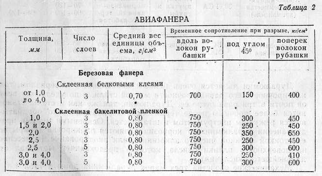

Совсем отчаялся найти авиафанеру, или ФСФ нормального качества, может кто подскажет, можно ли использовать ФК 3мм(шлифованная 1/1) если обработать средствами для наружной защиты деталей судов (яхтные антисептики и лаки) коих в магазинах полно?

В Челябинске, на строительном рынке. Если есть опыт применения такой фанеры в еропланостроении,- поделитесь пожалуйста. Если бы был уверен в фенольно-карбамидном клее, давно бы уже себе на лонжероны прилепил.

Проблема строительной фанеры не клей а шпон, в авиационной все слои делаются из шпона одинаковой толщины и имеет обычно 5 слоев для 3мм в то время как строительная имеет средний толстый слой и тонкие обшивки, что-то подобное сэндвичу.

у моей фанеры 3 слоя и они одинаковые по толщине. что из себя представляет средний слой-не знаю, по торцу светлый и однородный, а наружные с несколькими едва заметными сучками диаметром не более 1мм.

на у-2, если память не изменяет, лонжероны зашиты именно 3мм трёхслойной фанерой. только чем её тогда склеивали?

В РОССИИ принято 3мм фанеру делать исходя из трёх слоёв. Я лично другую не встречал. ИМХО.  Вполне возможно, что молдавские авиационные стандарты допускают онли 5-ти слойную... при изготовлении деревянных Starfighterov.... Константин, если Вы не собираетесь строить гидроплан с постоянным водным базированием или истребитель Ла-5ФН... при соответствующщей обработке и соблюдении мер по вентиляции закрытых отсеков... можете вполне спокойно использовать вашу фанеру. ;)  P.S. На М-5 в 1914году, Григорович использовал исключительно подогретую до 80град натуральную олифу для пропитки всего корпуса лодки.....эпоксидок тогда ещщо не придумали. ;)

Звонил перед майскими праздниками, сказали что есть авиафанера от 1 мм. От одного листа.
http://www.azko.ru/page43680
Все ищут, а там есть.....
В чем подвох????

Дык на вопросы внятно отвечали, вроде как. Спрашиваю, авиафанера есть - отвечают есть. Вналичии? Да. 1мм есть? Да.
А если я ща приеду? Если успеете в течении 3 часов до закрытия склада, то приезжайте.
Примерно в этом духе...
По этому спросил
В чем подвох????
Мне 1200 км за 3 часа не одолеть :-/
