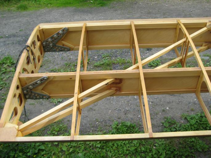

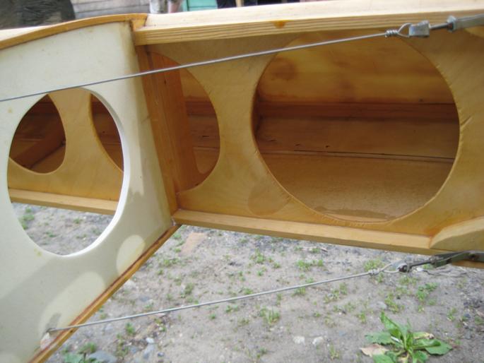

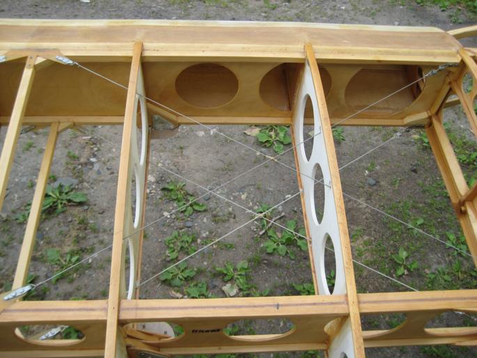

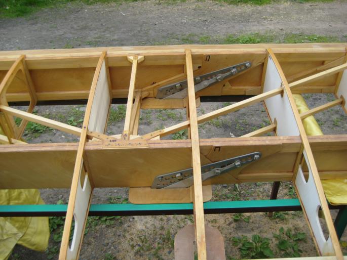

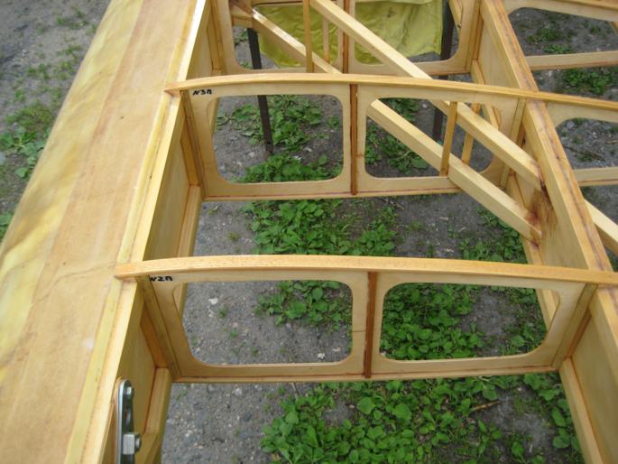

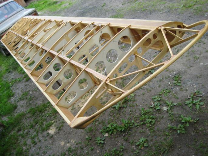

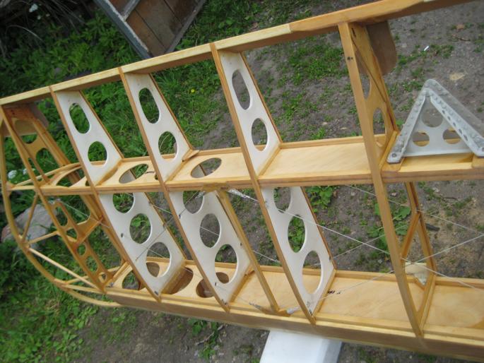

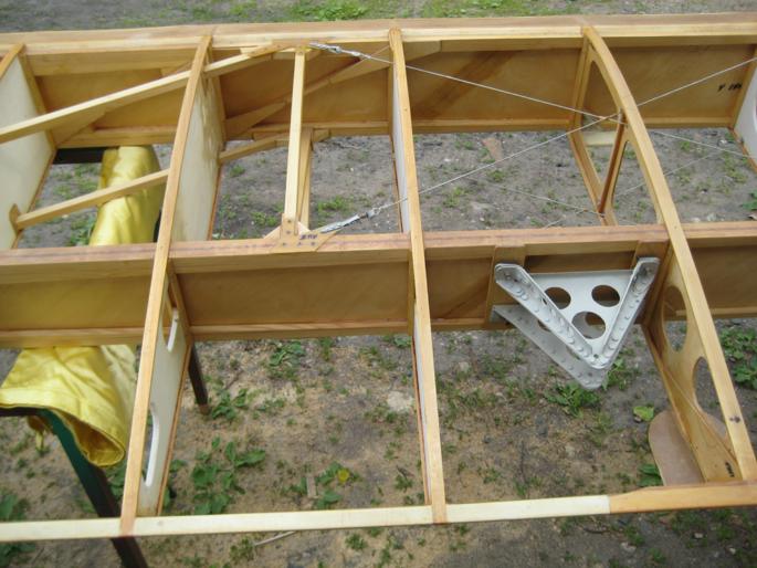

Константин лично попросил фото лонжеронов со стенками из обычной фанеры. В процессе изготовления я не снимал, но консоли еще не обшиты, вытащил-сфоткал. Крыло рассчитано на вес взл. 550 кг с 6-ти кратной разрушающей аэродинамической перегрузкой и на неразрушающее воздействие поперечной силы при посадке с тормозным путем 5м. и выше. После сборки статически испытано на 3 ед., по нервюрам реально ходил, вес 5,2м. консоли 34 кг без управления и флаперонов. Три точки крепления (я говорил - своя конструкция, а я импровизатор  🙂).
Консоль.

Полки - стенки (елки - палки) 🙂. Видны отходящие раскосы в переднем лонжероне на неск. пролетов. И не видно еще подкрепление - дополн. стенка, она спереди, в кессоне.

Часть стенок нервюр из пенопласта ПС - 1/100,- было немного, вес такой же, как и с фанерной 3 мм стенкой (с вырезами). Подкосная часть консоли: Дополнительные стенки установлены диагоналями наружных слоев в обратную сторону, на переднем лонж. - тоже (ее не видно), т. к знаки диагональных нагрузок меняются.

Корневая часть крыла, крепление по хвостовику бортовой нервюры еще не смонтировано.

Доподкосная часть, середина.

Край консоли, до законцовки.

Через вырезы в стенке видно конструкцию лобика - сэндвич: стеклоткань/пенопласт/стеклоткань.
