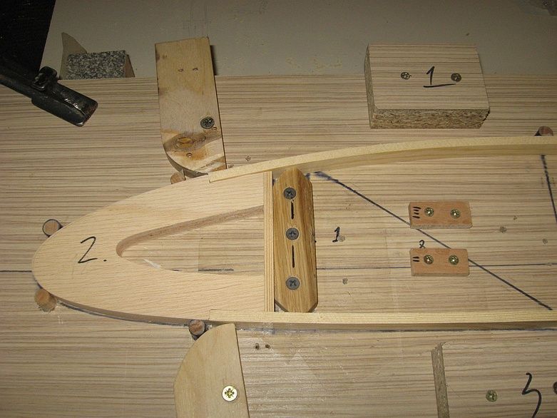

По теме: использовать мебельную и тем более строительную фанеру не советую,там внутренние слои могут быть совсем "плохие" с сучками в кулак, даже если снаружи всё тип топ. Найдине 3мм авиационную, её у нас ещё делают и найти можно.

По своей специальности приходится сталкиваться постоянно (столяр). Вот к примеру когда делал стапель потребовалось чуть сошлифовать верхний слой шпона на одном зажиме... и что оказалось под... А с лица фанера была супер. Делайте выводы.
Присоединяюсь. Лично сошлифовывал верхний слой на большой площади. Не знал, что пригодится, а то сфоткал бы. Сучки не то что попадаются, а равнопромежуточно распределены по всей площади слоя, т.к. являются срезами одних и тех же сучковых образований в теле ствола при лущении шпона. Думаю, что настоящая авиафанера предполагает использование ножевого шпона или радиально распиленного материала.

Все верно, авиационная фанера делается из шпона одинакового качества и одинаковой толщины для всех слоев.  То что ставится в середине строительной фанеры нельзя никак допускать в таких деталях как стенки лонжерона.
