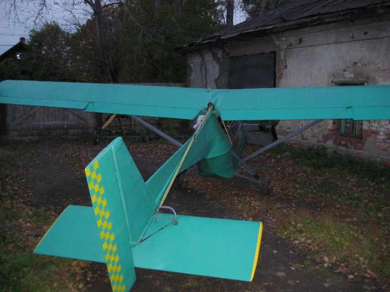

PNL, внимательнее посмотри, по пенопласту идут деревянные полки толщ. 5мм. Эмалит не доберется до пенопласта. Если ты имеешь в виду пары нитрорастворителя, тоже не страшно, проверено.  🙂 На фотке аэропланчик после обтяжки с использованием эмалита, там тоже пенопласт использован в хвостовом оперении, нервюры ЦПГО из него с 2мм полками из дерева,  - нормально.
    91,3 КБ · Просмотры: 268
