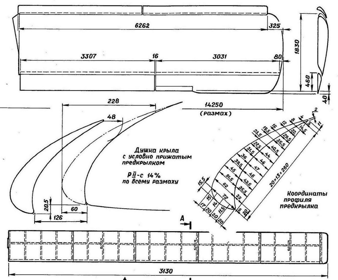

Вам тягу в натуре или в чертеже? все есть, но живая тяга не хороша внешне, с упавшего... а чертеж - оригинальный

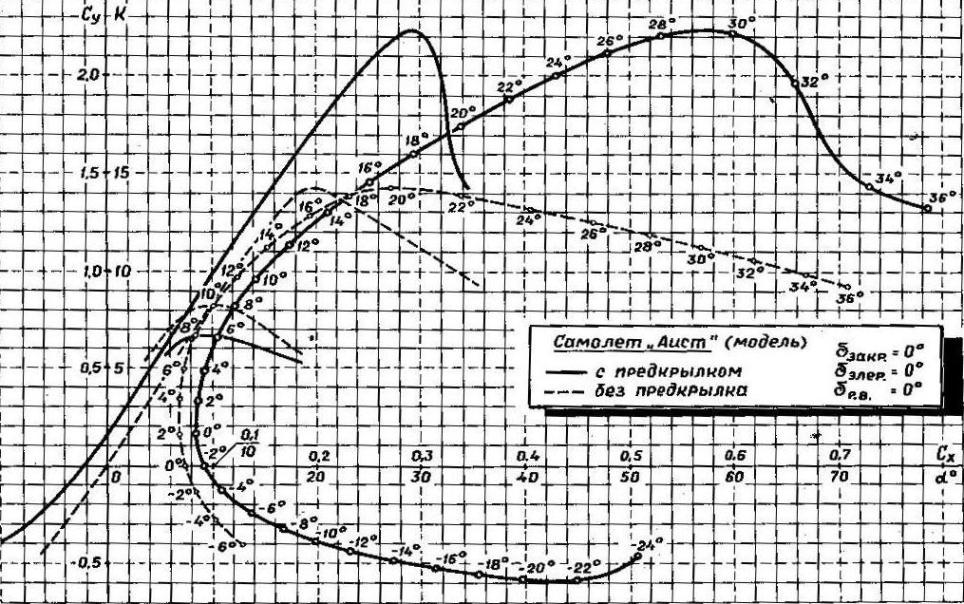

Где-то я уже помещал поляру,полученную в ЦАГИ при исследовании модели "Шторьха", но здесь она уместнее всего!
    157,1 КБ · Просмотры: 300
Эта поляра содержит один грубейший ляп и целый ряд вопросов, на которые мы не найдем ответы.
Ляп: Каким  образом Су(alpha) с открытым предкрылком  может сместитьтся параллельно вверх, по отношению к кривой с закрытым?
Вопрос 1: К каким хордам отнесены аэродинамические коэффициенты  с предкрылком и без?
Вопрос 2: Почему производные Су по alpha без предкрылка и с ним - одинаковы, а зависимость Су(alpha) с предкрылком - линейна?
Вопрос 3: Была ли модель самолета сбалансирована по тангажу (в данном случае только перестановкой ГО) на каждом угле атаки, с предкрылком и без?
Почему ляп?.. просто это означает, что предкрылок в данном случае увеличивает подъемную силу на том же угле атаки.. и это как при сбалансированной так и не при сбалансированной модели и к какой бы хорде не относили.. видимо, для автоматического предкрылка не очень хорошо.. А координатами Р-II с предкрылком никто не поделится?  Интересно, на ан-2 верхнее крыло целиком с Аиста? просто там когда предкрылок один примерзает, то разницы не заметно вроде бы....
По первому вопросу-хорду крыла посмотрите в характеристиках Аиста или Шторха.

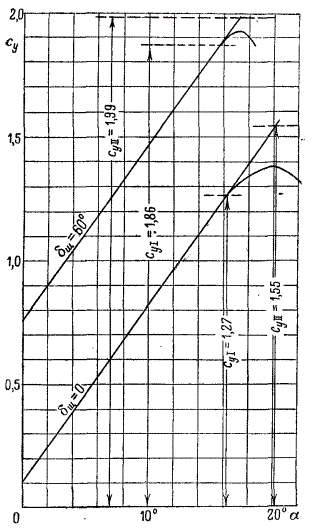

По второму -Смотрите вложение, должен сразу признаться это РДК 43 написанный учёными у вас авторитета не имеющиеи РДК СЛА написанное на основе РДК 43.
По третьему-на изображении графика русским по белому "самолёт Аист", не крыло, а самолёт имеющий Г.О. и в таком виде его (модель) поместили в трубу.

Смотрим внимательно на результаты продувки модели "Аиста".
Зависмость Cy(alpha) с предкрылком смещена параллельно вверх относительно таковой без предкрылка, что физически невозможно. Предкрылок увеличивает Су только вместе с расширением диапазона углов атаки вверх. т.е. на углах атаки выше критического для крыла без предкрылка. Именно этот эффект проиллюстрирован на графиках из РДК.
Далее, названная зависимость для крыла с фиксированным предкрылком  принципиально не может быть линейной в летном диапазоне углов атаки, в отличие от чистого крыла, обязательно имеет излом при Су, соответствующему началу протекания потока через щель предкрылка,  при этом производная Су по alpha существенно изменяется. Отсутствие такоой особенности на графике продувки модели Аиста вызывает большие сомнения в его достоверности и добросовестности экспериментатора.
Вопрос о хордах:. неоюходима ясность. как определяли хорду крыла в данном эксперименте с предкрылком и без? Прдувка без предкрылка что означала; тот же самый профиль с полной хордой, равной хорде с учетом установленного предкрылка, но без щели, профиль с прижатым предкрылком, то что осталось после простого удаления предкрылка и т.д.? Для внесения ясности подобные отчеты об испутаниях должны сопровождаться рисунками, на которых изображены все продутые конфигурации.
По поводу ГО: На этом рисунке есть указание(на вставке), что угол установки руля высоты фиксирован и равен нулю.  Что при этом делали со стабилизатром. который у Шторьха (наверняка и у Аиста так же) переставной?
Для получения правильных результатов продувки нужно при изменении угла атки модели сохранять продольную балансировку относительно фиксированного положения ЦТ (как правило, максимально переднего, что есть худший случай). Если самолет сбалансирован для какого-то одного угла атаки, то при фикстрованном положении ГО и РВ, на всех углах атаки, больших этого балансировочного, ГО будет создавать положительную подъемную силу, которая буле суммироваться с подъемной силой крылаи увеличивать Су, но одновременно будет нарастать несбалансированный момент на пикирование. Вместе с завышенным Сумах будет завышено и качество, но эти данные не будут отвечать реальности.
Для лучшего понимания этого графика и оценки его пригодности для анализа, нужно было бы иметь весь бюллетень ЦАГИ (или другой источник), откуда он взят.

Как интересно.. Все кого ни спроси,утверждают, да и сам знаю, что крыло с предкрылком и без него на том же угле атаки имеет одинаковую подъемную силу Y.  А вот  приведенная продувка это мнение опровергает.. как же быть?.. мне это как раз для автоматического предкрылка важно.. Но все-же.. может есть у кого геометрия профилей шторха и ан-2? для сравнения..
Возможно, что на этом графике кривая Су для предкрылка намеренно поднята вверх, чтобы не сливалась с кривой для чистого профиля. Но тогда про это должно быть сказано в  тексте. Остается второе сомнение - отсутствие излома, о котором я уже сказал, он должен здесь быть на Су около 1.  Излом на зависимости Су(alpha) возникает обязательно, когда изменяется характер обтекания крыла с предкрылком. До определенного угла атаки щель предкрылка не продувается, она заткнота вихрями, находящимися на пердней и задней кромках предкрылка, а давления на входе и выходе  жэтой жели отличаются мало. В таком режиме предкрылок и основной профиль обтекаются как одно целое, но вихревая пелена, которая стекае с каждой их кромок пердкрылка, распространяется по обеим поверхностям основного профиля  и резко увеличивает профильное сопротивление. Начиная с некотрого угла атаки поток начинает проходить через щель предкрылка и выходить на верхнюю дужку основного профиля. Этот поток разогнан засчет того, что щель сужается и поэтому увеличивает кинетическую энергию погранслоя, отдаляя его отрыв на большие углы атаки. Однако, прежде чем этот эффект станет полезным, что будет иметь место только после достижения критического угла атаки чистого профиля, профильное сопротивление может возрасти еще больше, за счет того, что на разгон потока,протекающего через щель предкрылка нужно откуда-то взять энергию. Поэтому на поляре крыла с предкрылком появляется вмятина или даже яма, соотвествующая тому же углу атаки, что и излом на зависимости Су(alpha).
Желательно бы внимательно рассматривать графики. Кривая смещена вверх и вправо, таким образом критический угол увеличился до 30 град. То есть диапазон углов расширился до 30 град.
Было бы неплохо подкреплять ссылками свои утверждения иначе они останутся голословными. Смотрите первое вложение.
Вопрос слегка надуманный. В случае убирающегося предкрылка, хорда крыла считается с убранным, а фиксированным предкрылком без него.
По поводу ГО: На этом рисунке есть указание(на вставке), что угол установки руля высоты фиксирован.....итак далее....Вместе с завышенным Сумах будет завышено и качество, но эти данные не будут отвечать реальности.

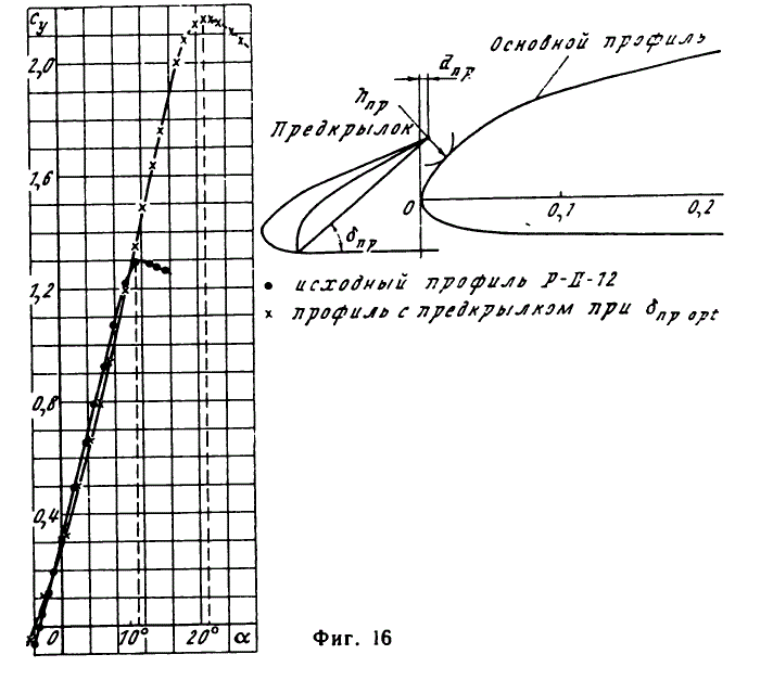

Нет логики. Щель может быть заткнута вихрями только в том случае если давление на входе в щель будет равно давлению на выходе, в этом случае  не будет продувки щели. А это может быть только при угле атаки нулевой или очень близкой к нулевой подъёмной силе. Но никак не при Сy=1.

Щель предкрылка не продувается до углов атаки 6-8 градусов, возможно и больших. Тыльная строна предкрылка находится полностью в срыве. оттуда срывные вихри распространяются на обе поверхности крыла, значительно утолщая погранслой и увеличивая сопротивление. Этот же явление вызывает некоторое  понижение производной Су по углу атаки до тех пор, пока срыв на предкрылке не прекратится и щель не начнет работать. Таким образом возникает характерный для предкрылка излом или и прогиб на графике Су(alpha).  Эта зависимость для крыла с предкрылком принципаиально не может проходить выше таковой для чистого крыла. На графике продувки Аиста она смещена вверх так. как если бы был отклонен еще и закрылок.
Неучет балансировочного положения ГО может привести к завышению Сумах и производной Су по alpha.
В работе Красильщикова по поиску наивыгоднейшего положения предкрылка  (труды ЦАГИ вып. 161 1934г.) на профиле Р-IIb полученор максимальное приращение Сумах 0.76 (с 1.44 до 2.2) и увеличение критического угла атаки на 15 градусов (с 20 до 35). Сопротивление в этой работе не измеряли, а жаль. Было бы страшно.
У натурных самолетов с дозвуковыми профилями такое повышение несущих свойств от предкрылка неизвестно. Если исходный профиль сам по себе высоконесущий, а срыв у него развивается плавно с задней кромки, то возможное приращение Сумах от предкрылка сокращается.
