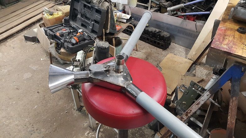

Пришла весна друг попросил помочь высеять медоносные трава. Я зашёл в интернет за ликбезом и не нашёл ничего чтобы меня заинтересовало. Наш крестьянин сеет обычным методом. Лукошко через плечо и шире улица раз дайся. И тогда я решил а что если........ аэросев. И создал вот такую штуку.
Зацените АРАКЕЗ. Небольшие штаны для малолитражного самолёта. Подвешу под брюхо уберу правое сиденье в днище сделаю тех. лючёк. Вместо второго пилота большую воронку. Горлышко вставлю в зерноприёмник и полетели. Под рукой рычажок клапана отсечки зерна. Если система оправдает можно будет даже найти более широкое применение.Посмотреть вложение 426035
Юрий Александрович, а на сколько будет высок процент плотности сева зерен? Может на края прицепить губы от пылесоса, а по середине еще одну трубочку но покороче? Ну, как на АН-2 аэропыл примерно. Но, это только в том случае если есть необходимость именно в красивом настиле.

На сколько будет хорошо после испытаний скажу. Но думаю будет не хуже чем пригоршнями разбрасывать. Принцип как раз взят из опыта внесения удобрений. Этот аэропыл мы называли штаны. Только в уменьшенных размерах. При ручном разбрасывании семена смешивают с песком. Так как дозировка нужна не большая 4гр на квм
здесь же в турбулентном потоке я думаю распыл будет не плохой. Сегодня съездил примерял наметил узлы навески сделаю испытаю. Видимо фото ушло во флуд. Вот дубликат.

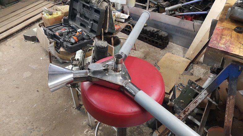

здесь же в турбулентном потоке я думаю распыл будет не плохой. Сегодня съездил примерял наметил узлы навески сделаю испытаю. Видимо фото ушло во флуд. Вот дубликат.Посмотреть вложение 426172

Ну что же, будем ждать испытаний, очень интересно будет узнать результат.
