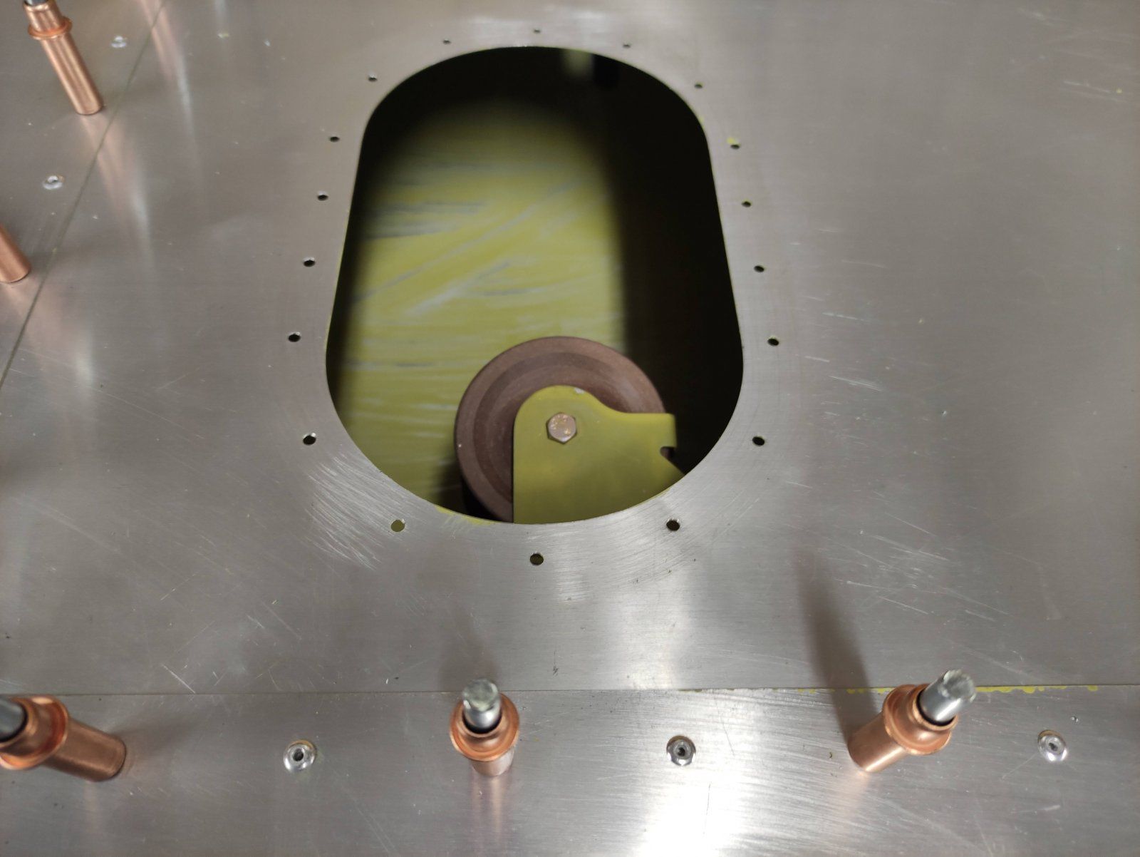

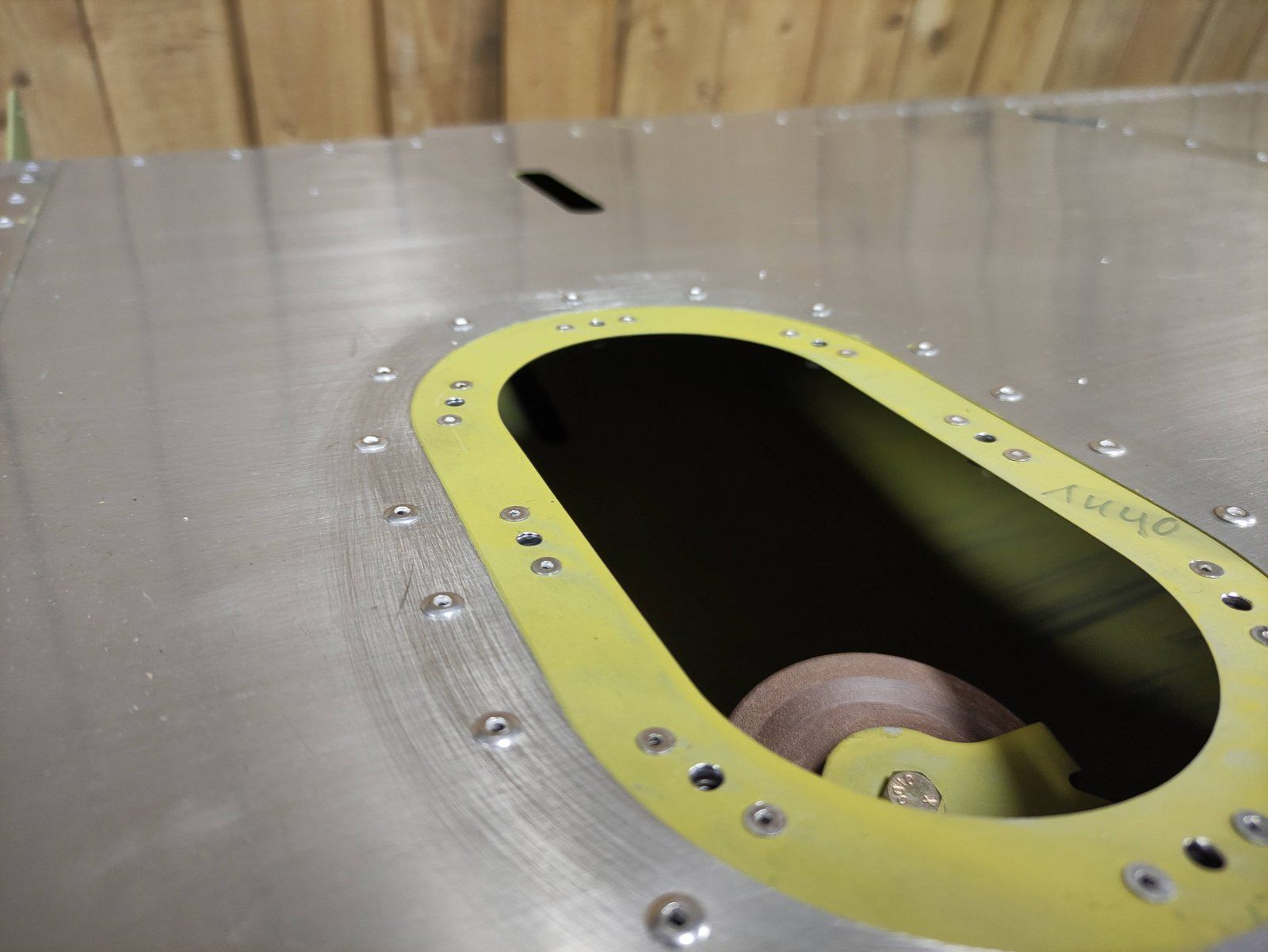

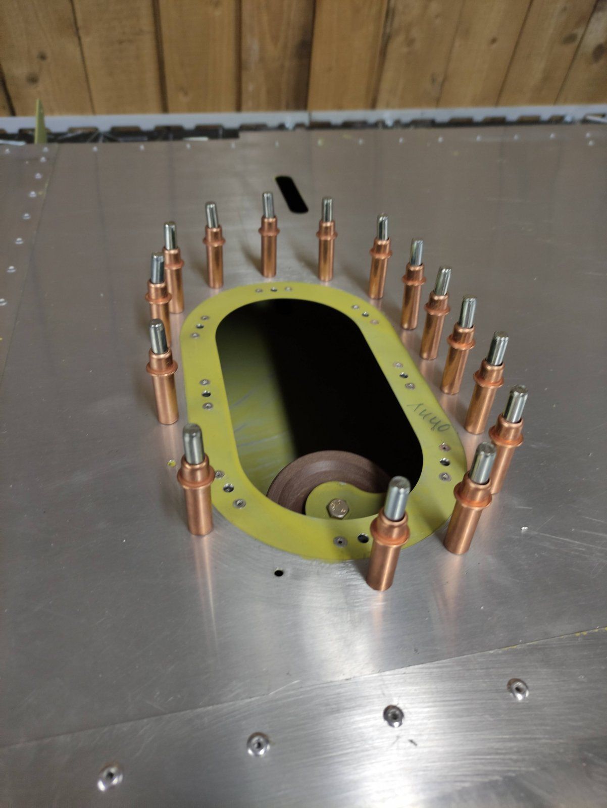

Есть такие гофоротрубы диаметром 40, 50 мм. Как раз в ваши отверстия просится. Красного и синего цвета как правило. И м.б. Не в электрике продаётся.

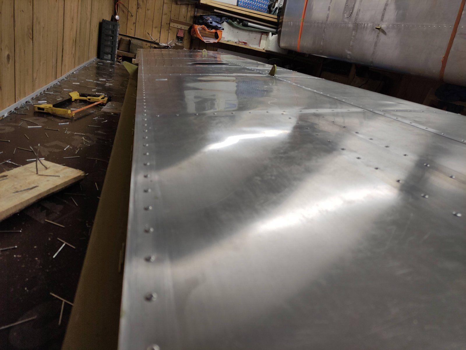

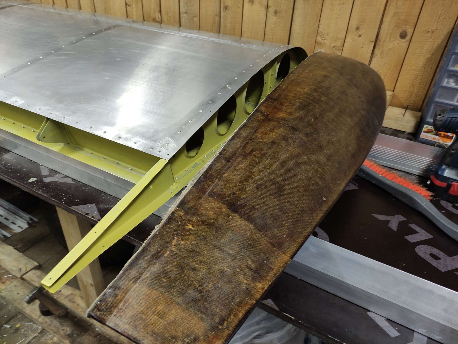

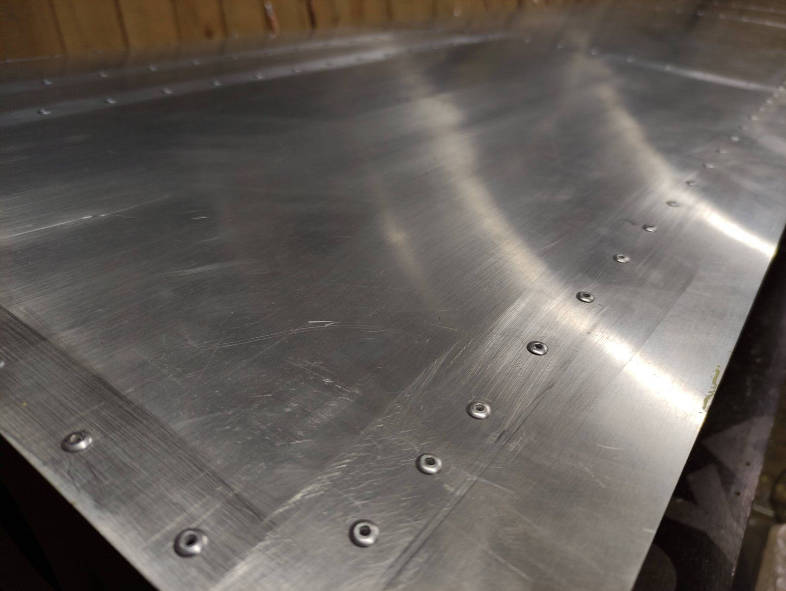

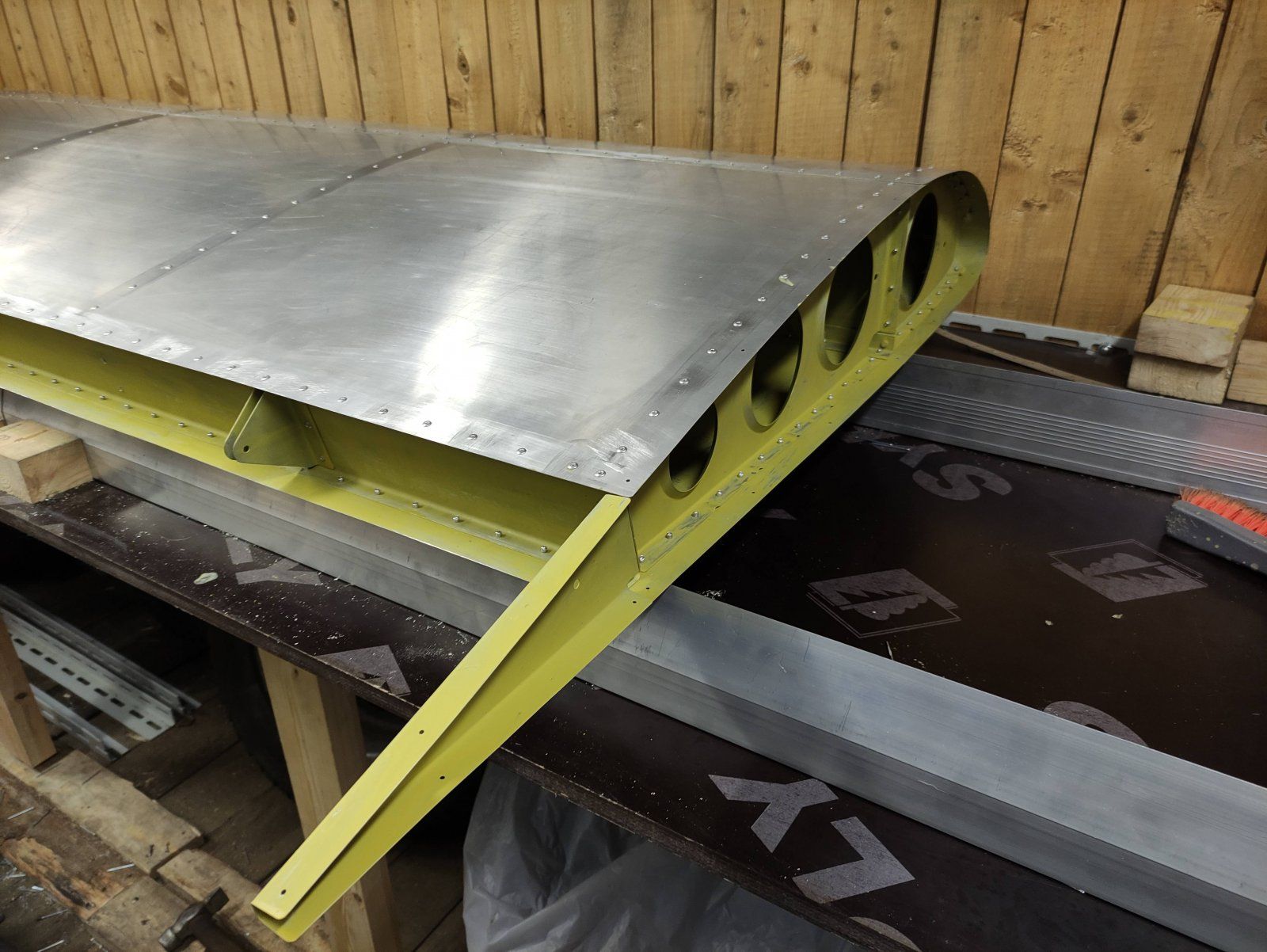

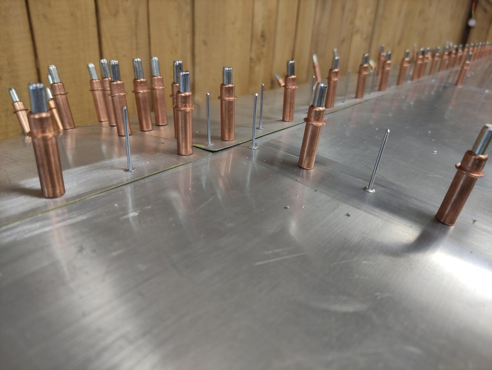

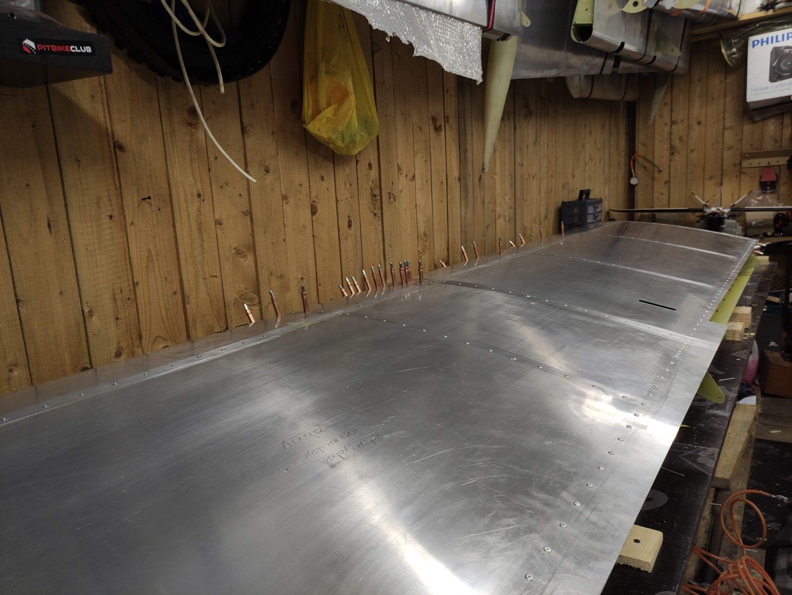

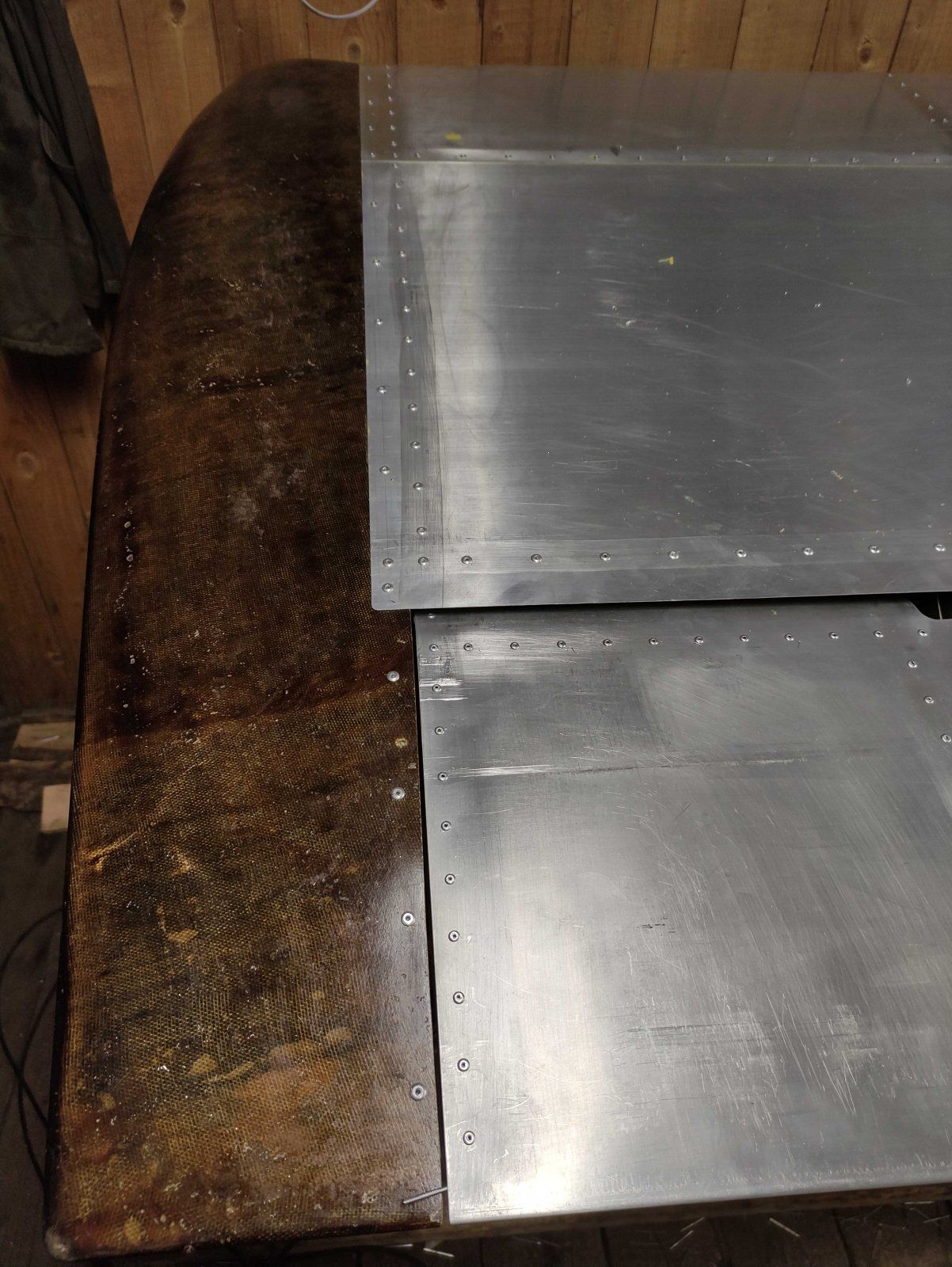

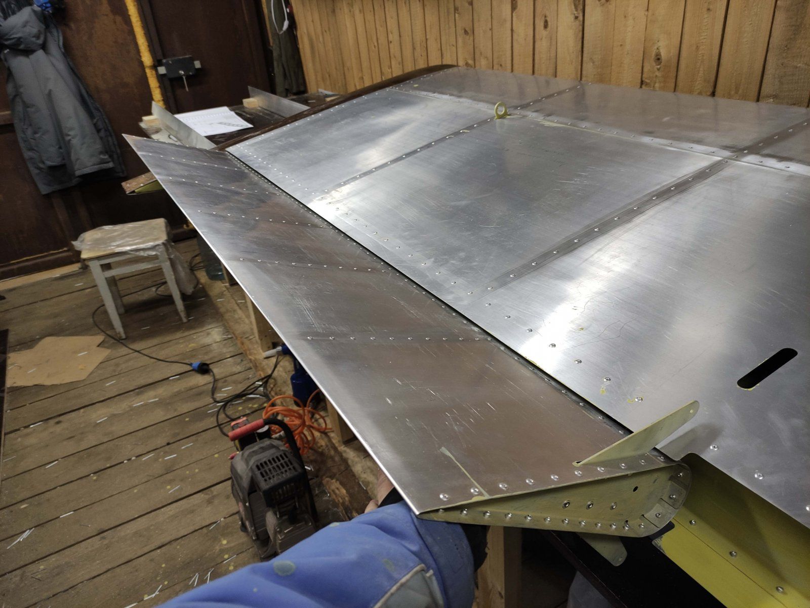

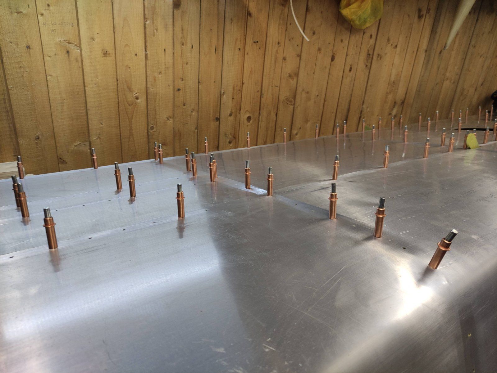

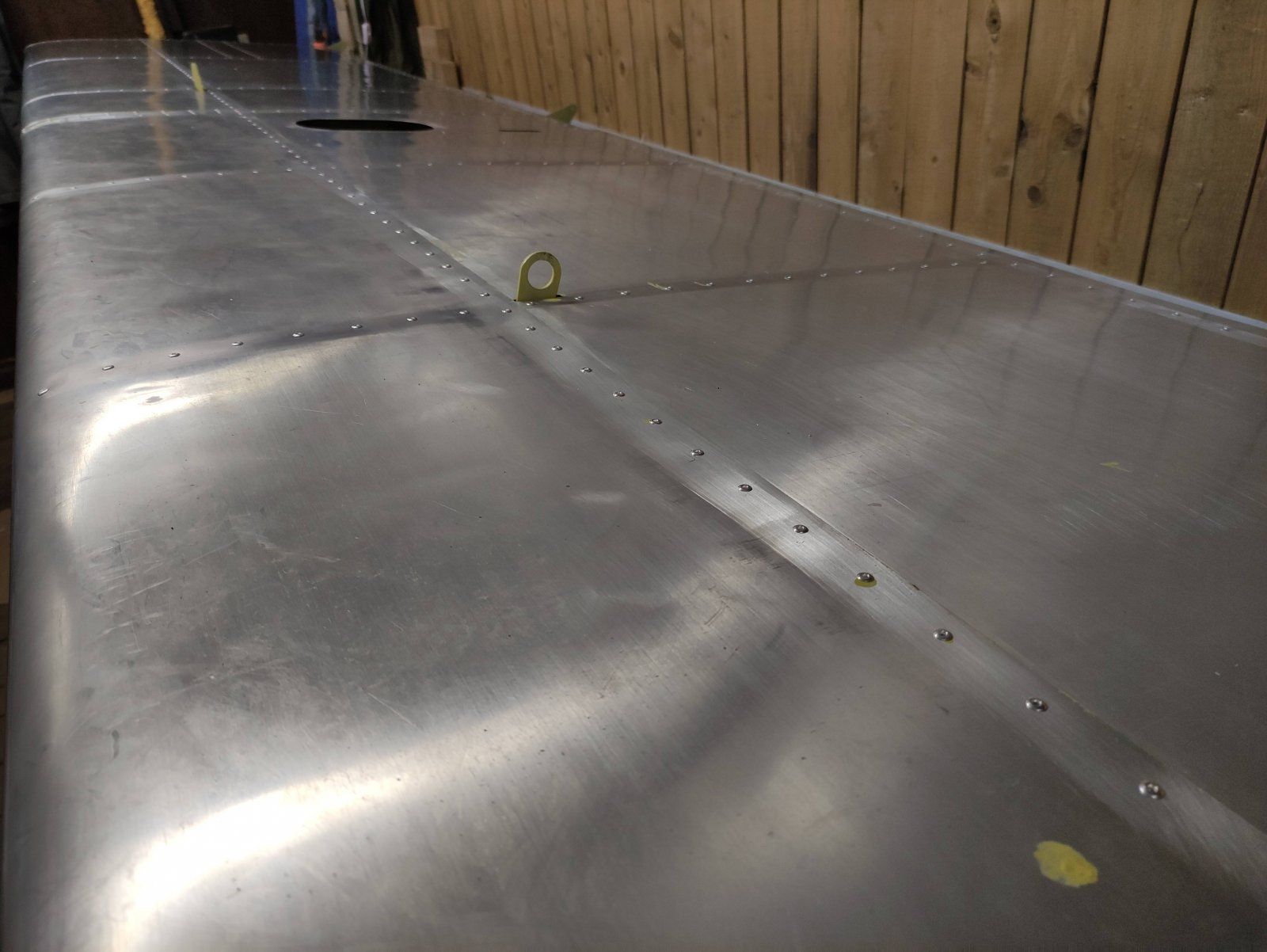

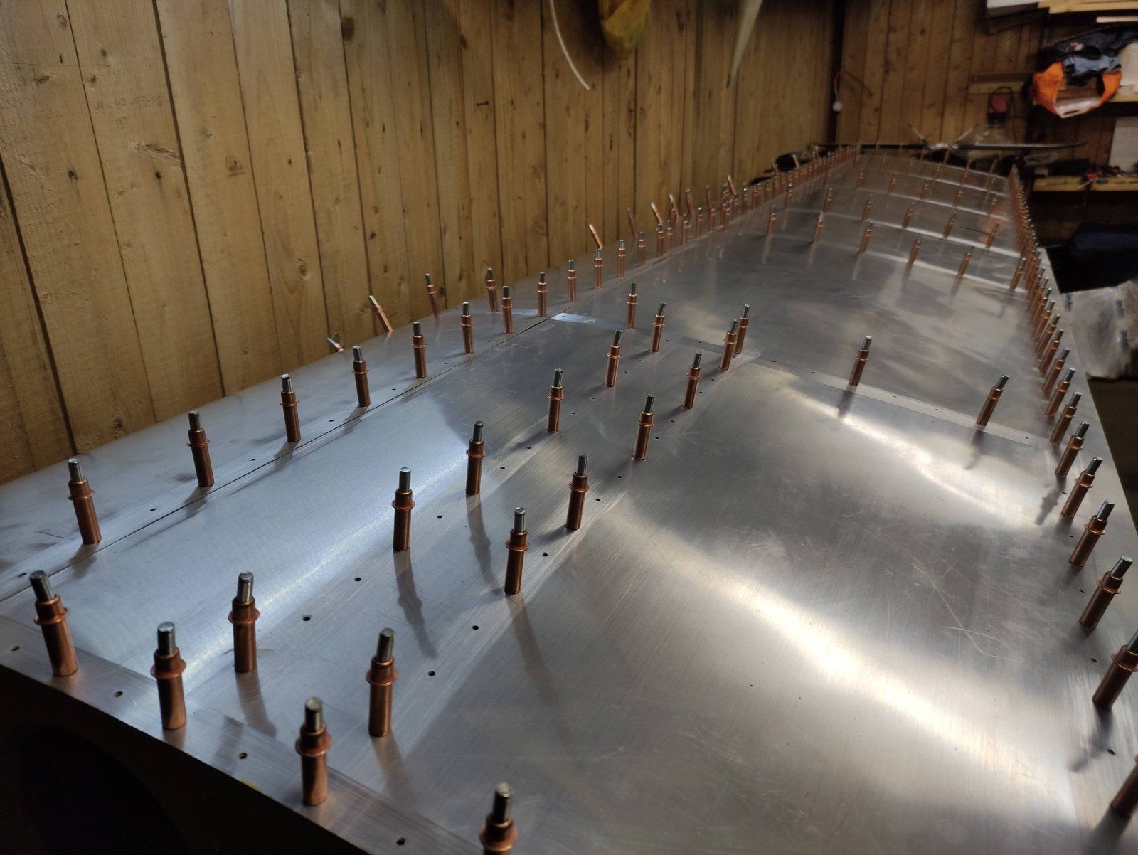

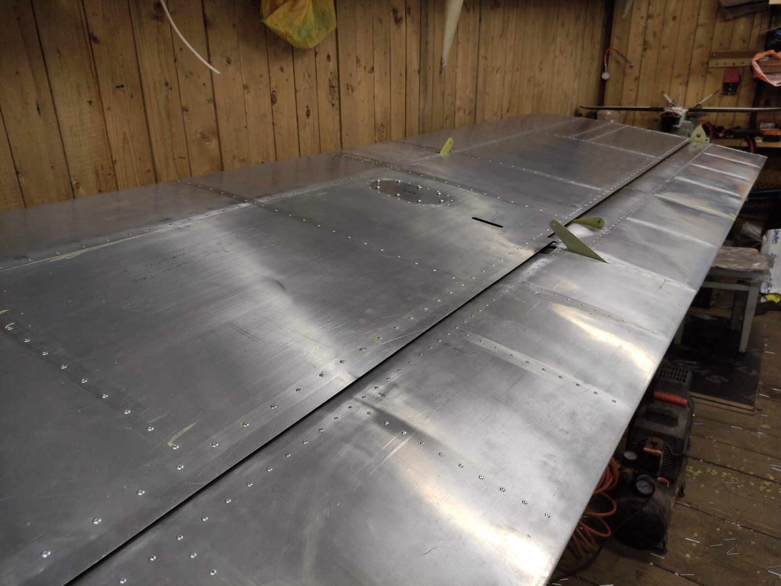

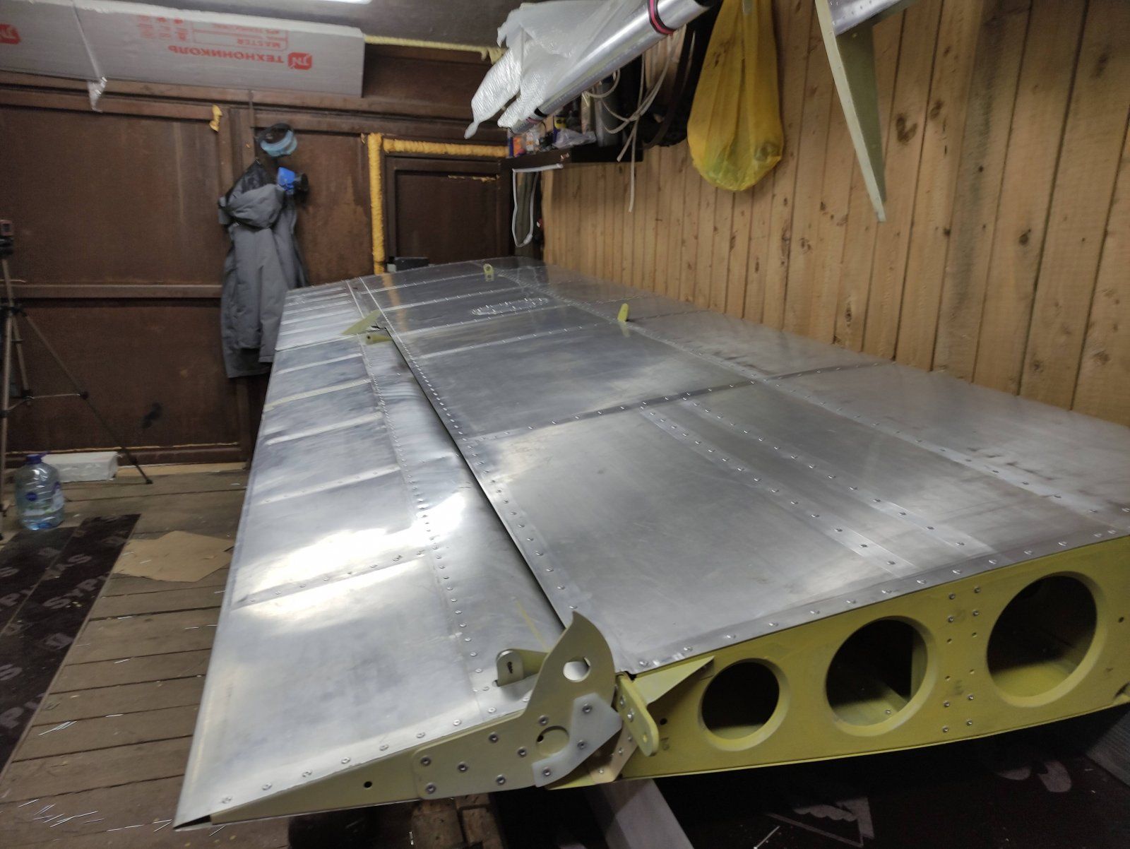

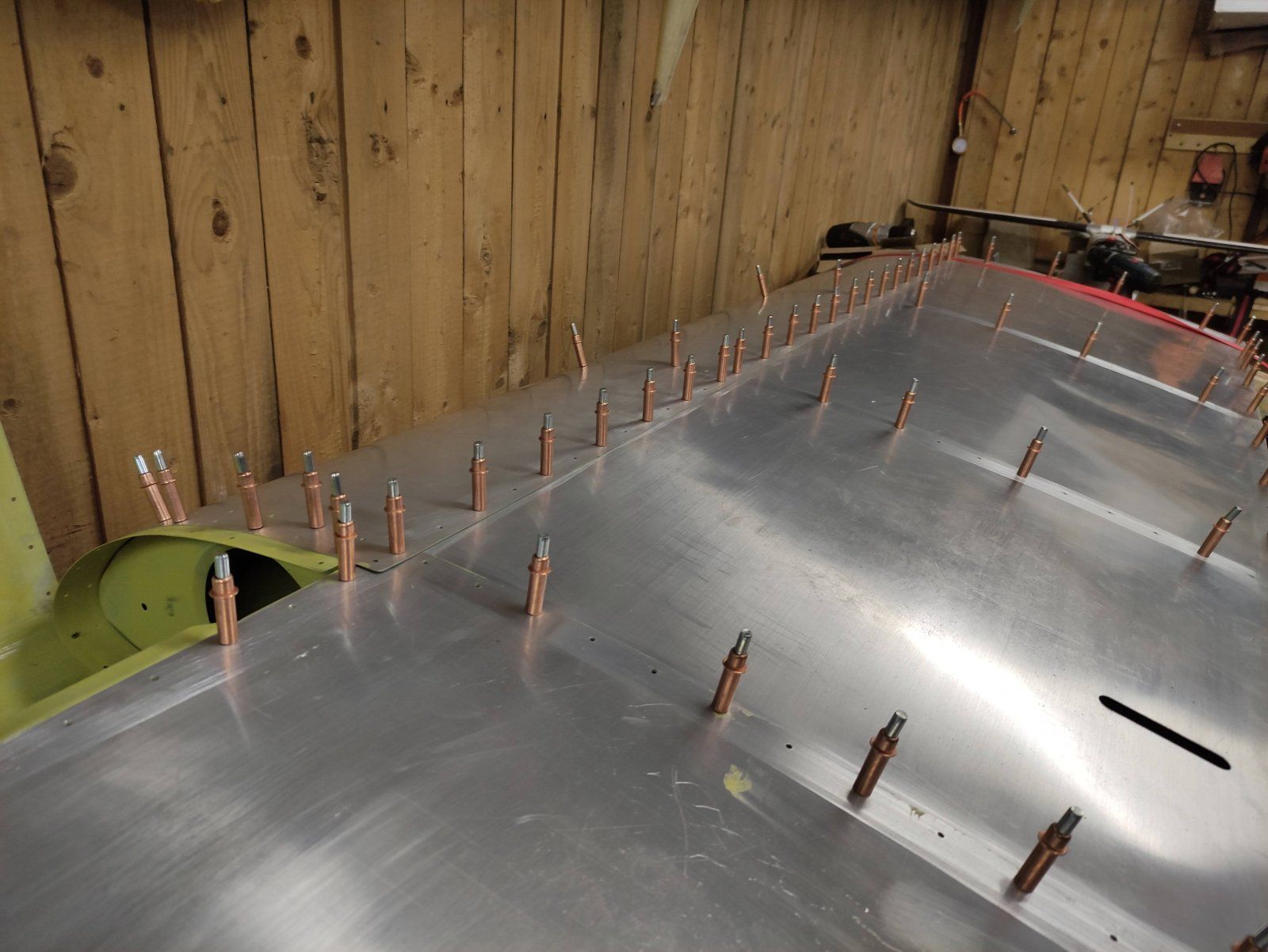

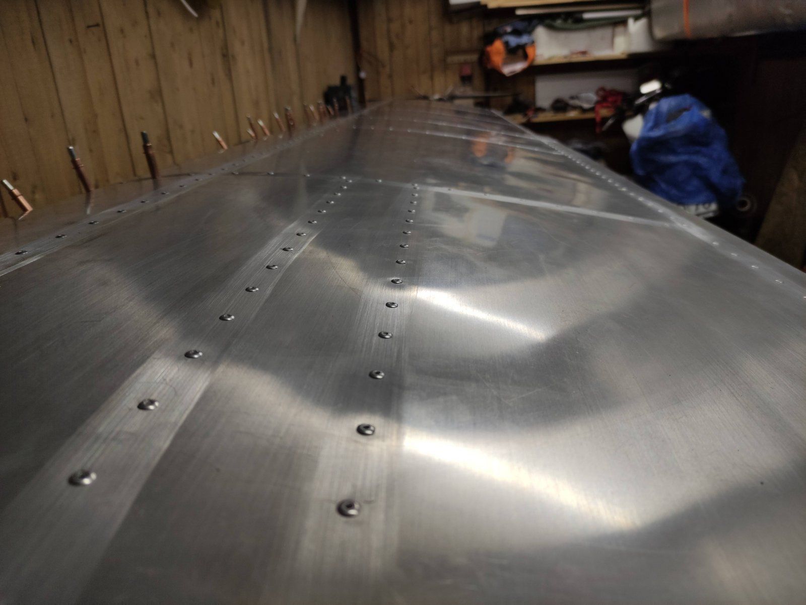

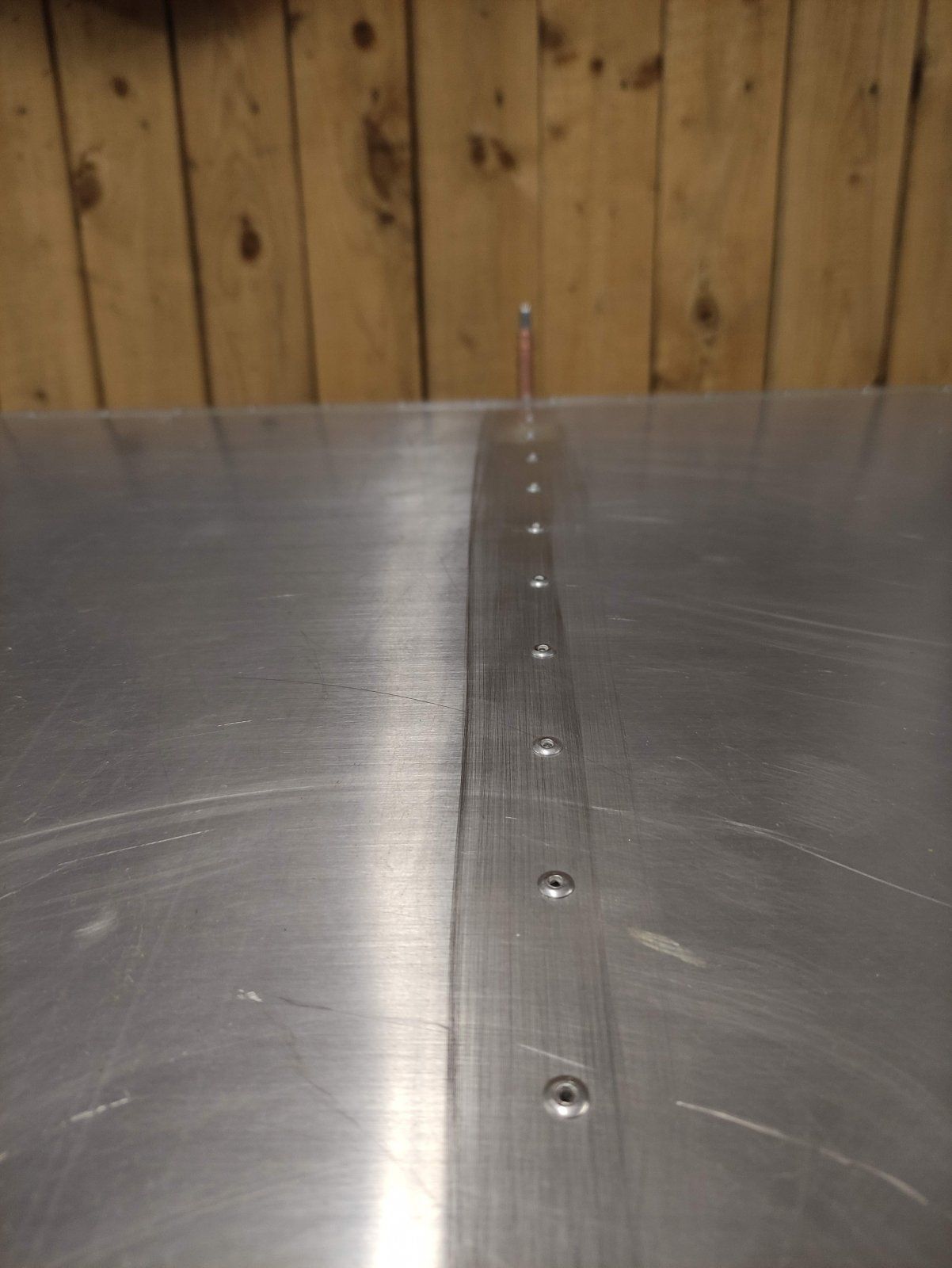

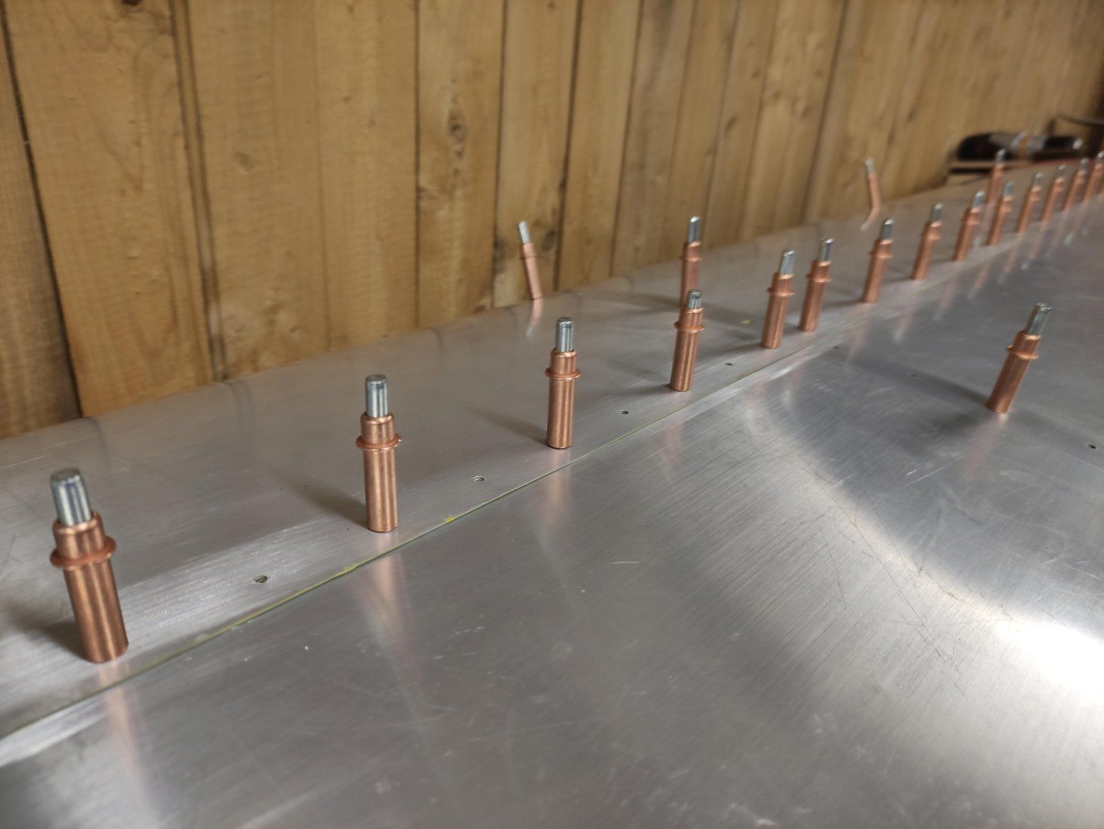

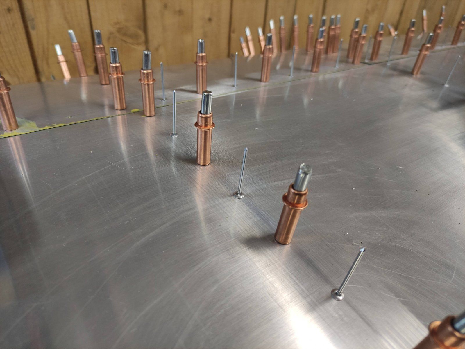

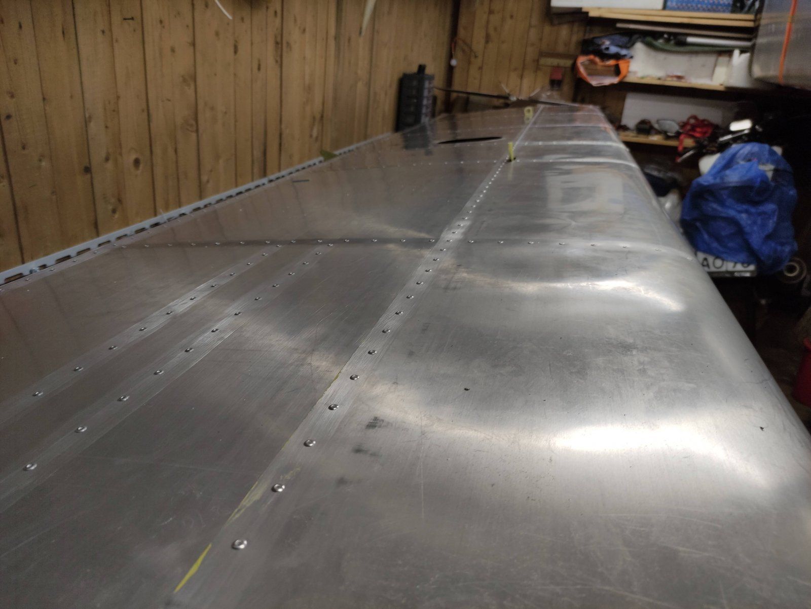

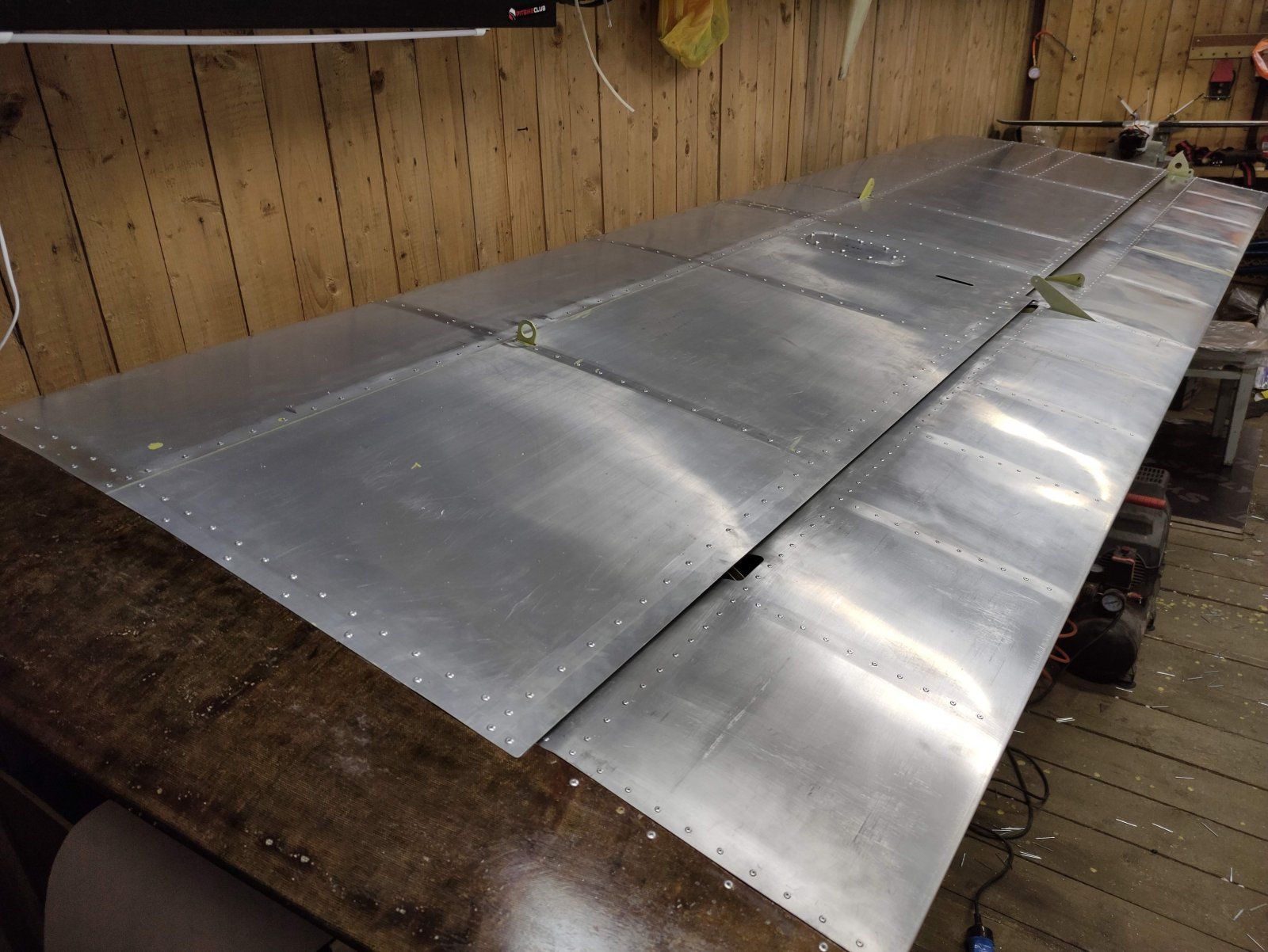

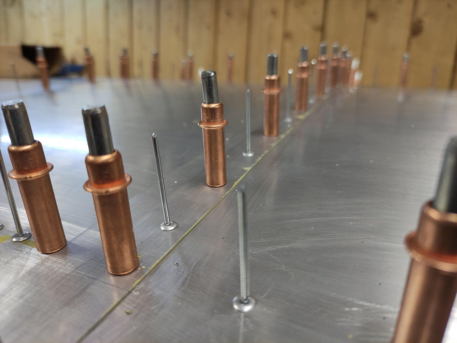

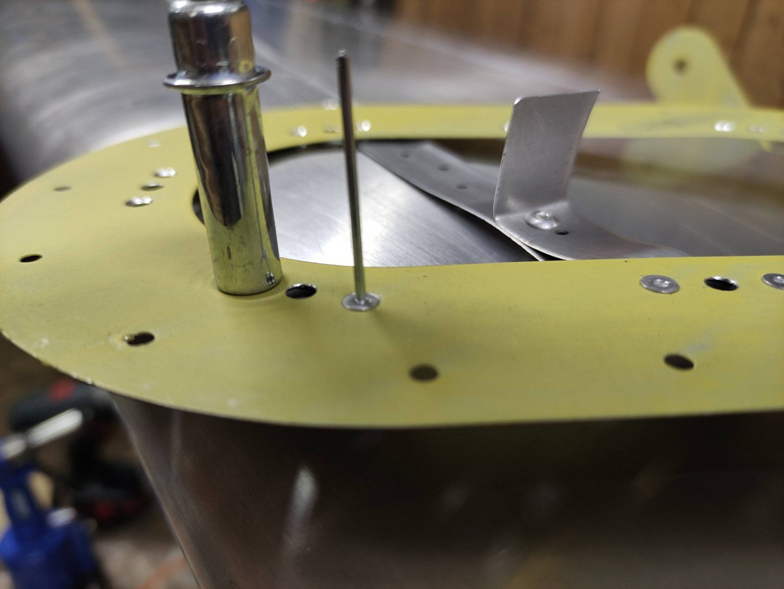

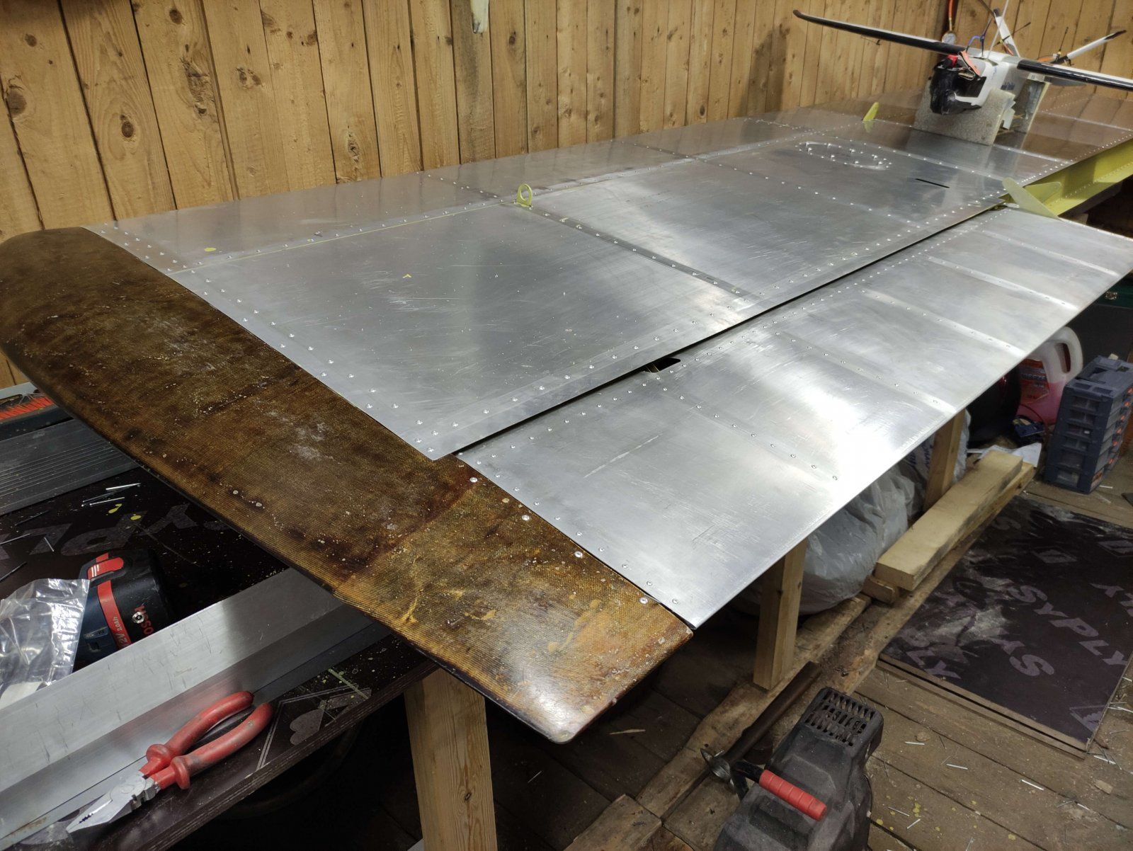

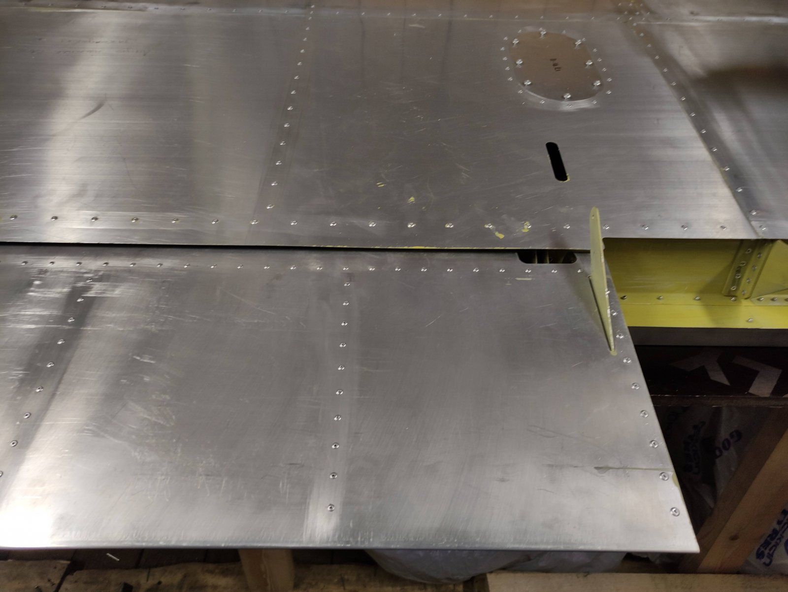

Да крылышки собрались практически идеально. Все таки лазерная резка точнее. Если ещё и штампы сделает AGAN под нервюры вообще будет огонь. Со сгибами с помощью просекателя не везде попадают. На этих местах как раз отверстия в обшивке. Приходится чуть переделывать.Я так понимаю крутки не было на крыльях?
Может он имел ввиду отрицательную геометрическую крутку?Да крылышки собрались практически идеально. Все таки лазерная резка точнее. Если ещё и штампы сделает AGAN под нервюры вообще будет огонь. Со сгибами с помощью просекателя не везде попадают. На этих местах как раз отверстия в обшивке. Приходится чуть переделывать.

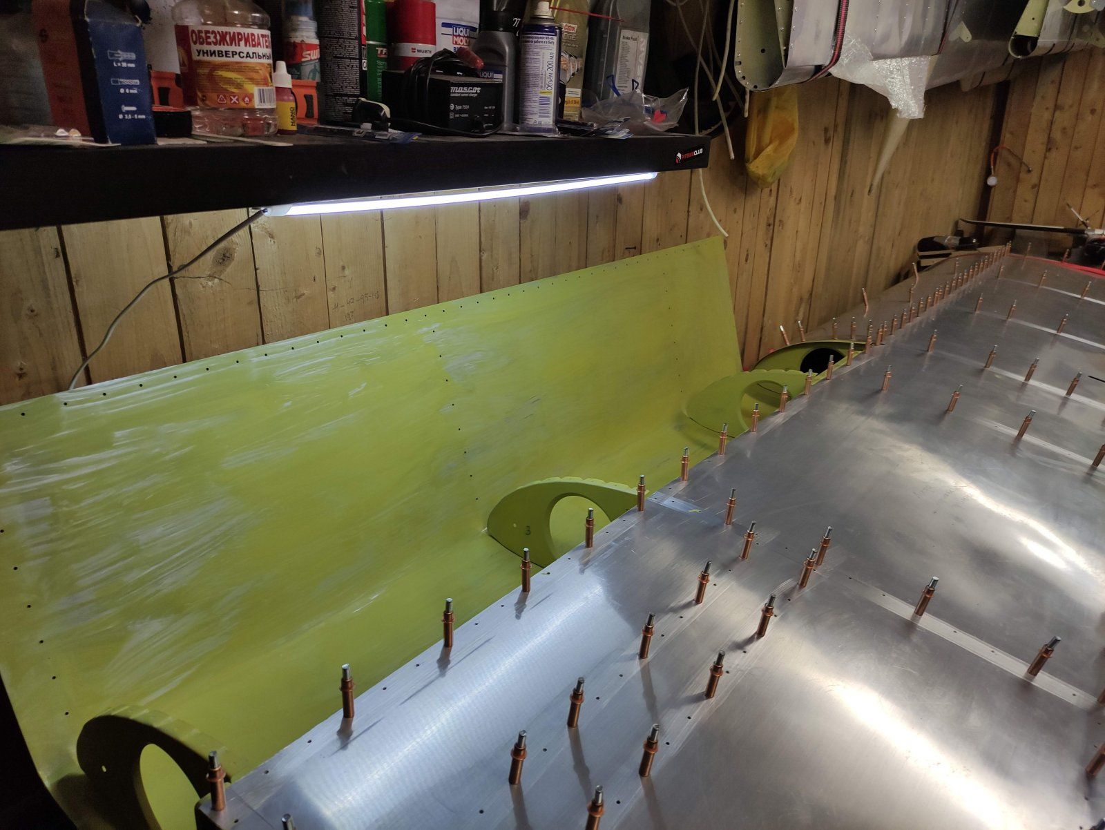

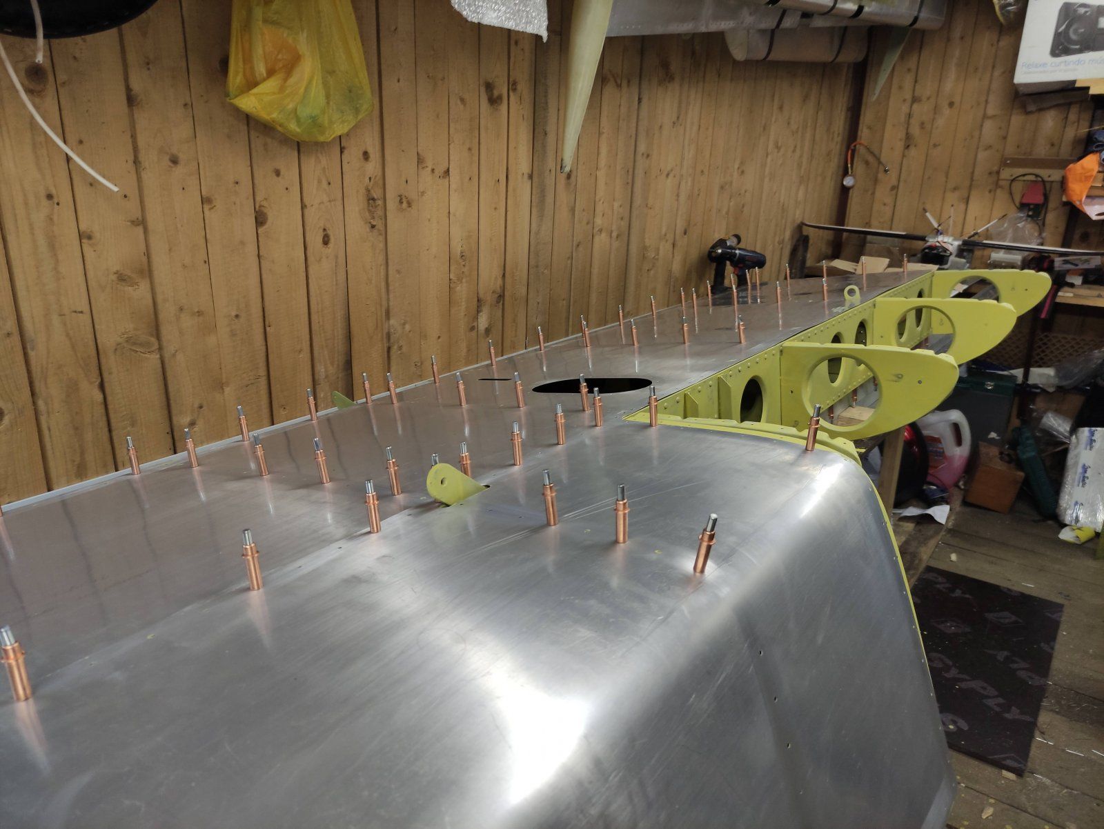

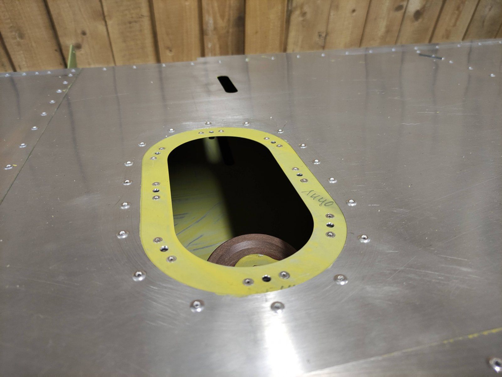

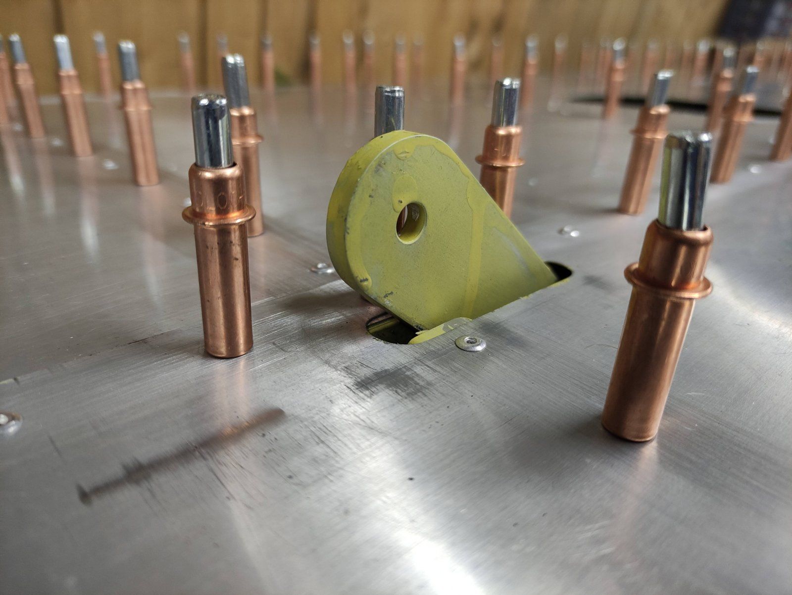

Так и есть... теперь Ждун . Ещё не прислали 4 втулки бронзовые. Из за их отсутствия не поставить качалку элеронов, но это 15 минут работы. Спрашивал AGAN, что бы прислали, хвостовую балку собрать, а она оказывается уже готовая приходит.Классно получается! Поздравляю практически с завершением очередного этапа. Я так понимаю теперь долгое, скучное ожидание следующей части набора....
Ничего себе уровень набора. Балка в сборе... Классно! Следующим фюзеляж должен быть тогда?Так и есть... теперь Ждун . Ещё не прислали 4 втулки бронзовые. Из за их отсутствия не поставить качалку элеронов, но это 15 минут работы. Спрашивал AGAN, что бы прислали, хвостовую балку собрать, а она оказывается уже готовая приходит.
Балку из за толщины металла, я так понял, без специального гибочного станка просто не согнуть. Поэтому они это делают сразу на производстве. Следующая часть КИТа (фюзеляж) будет финальной. Мото-раму под двигатель закажу, когда будет ясность с силовой установкойНичего себе уровень набора. Балка в сборе... Классно! Следующим фюзеляж должен быть тогда?
