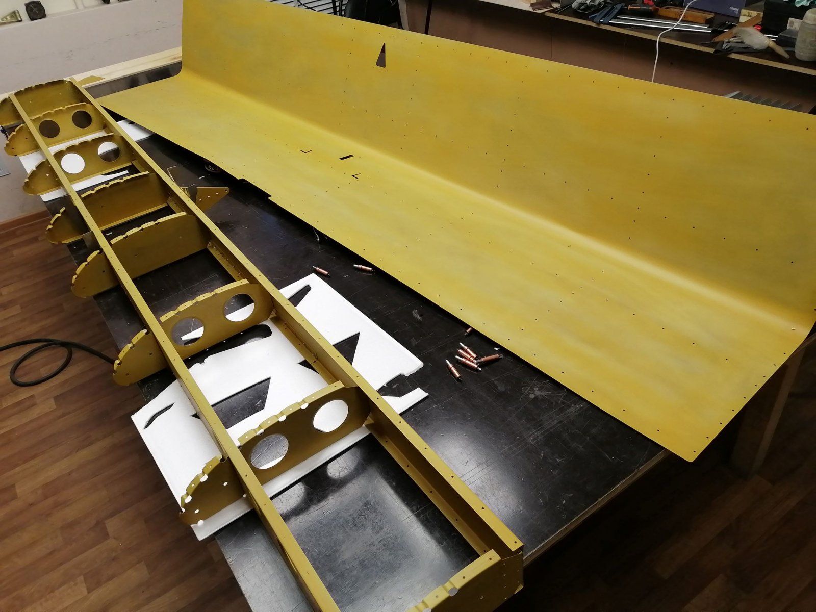

Сегодня смог наконец то побыть в гараже подольше. 🙂

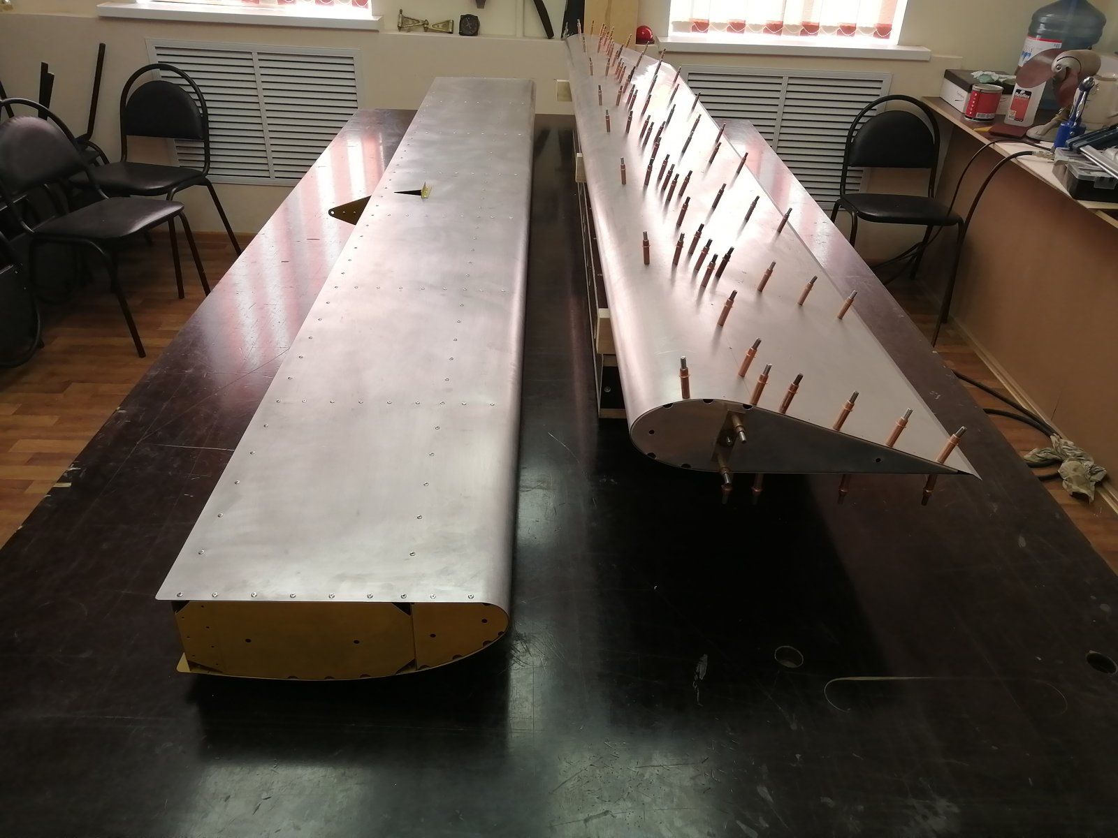

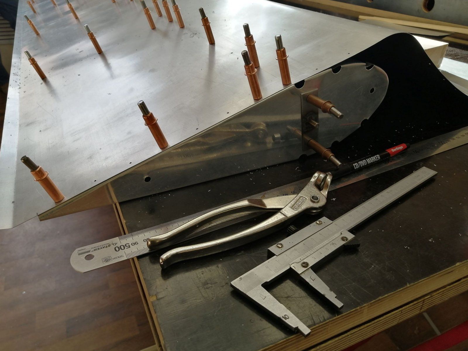

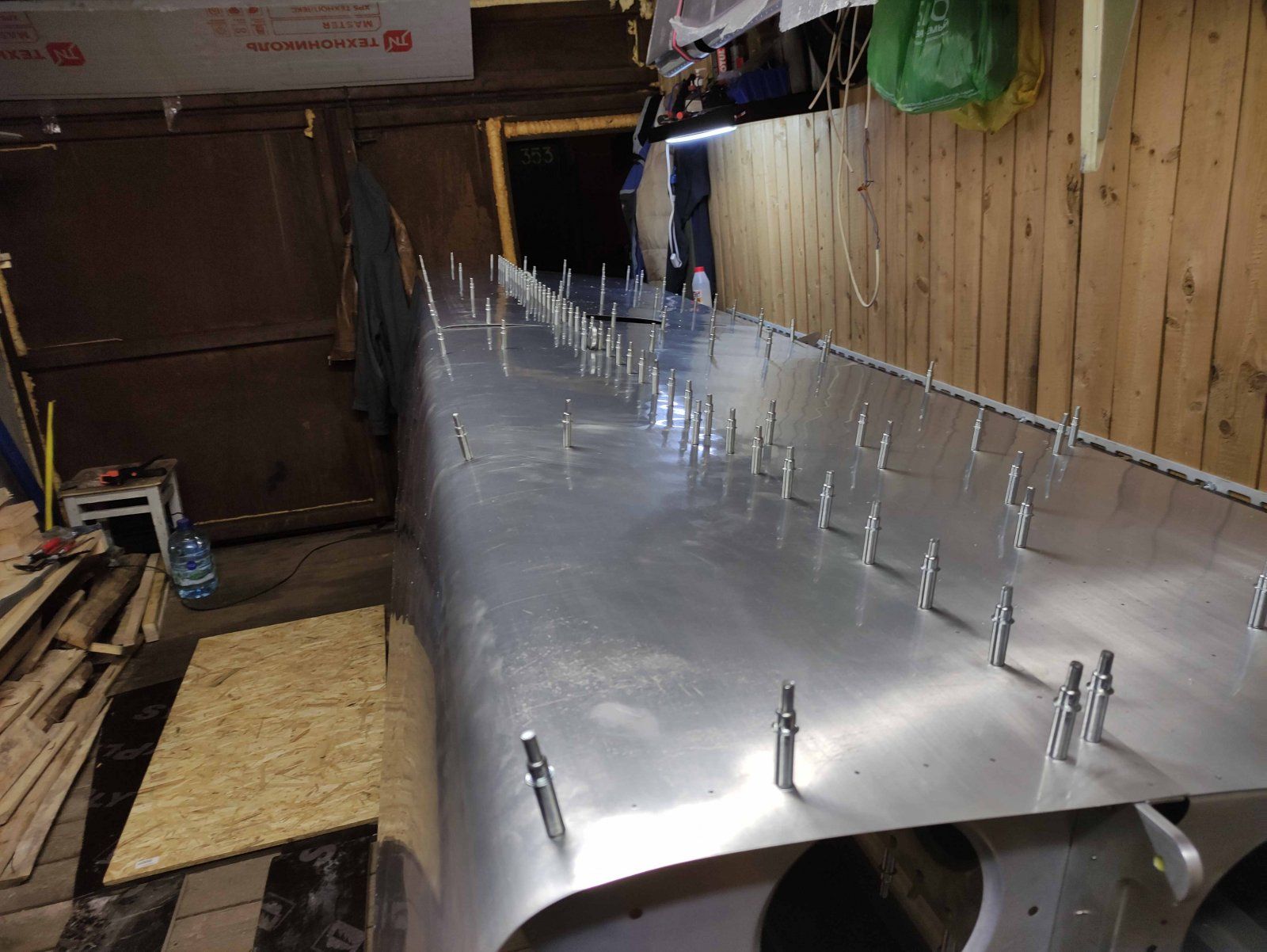

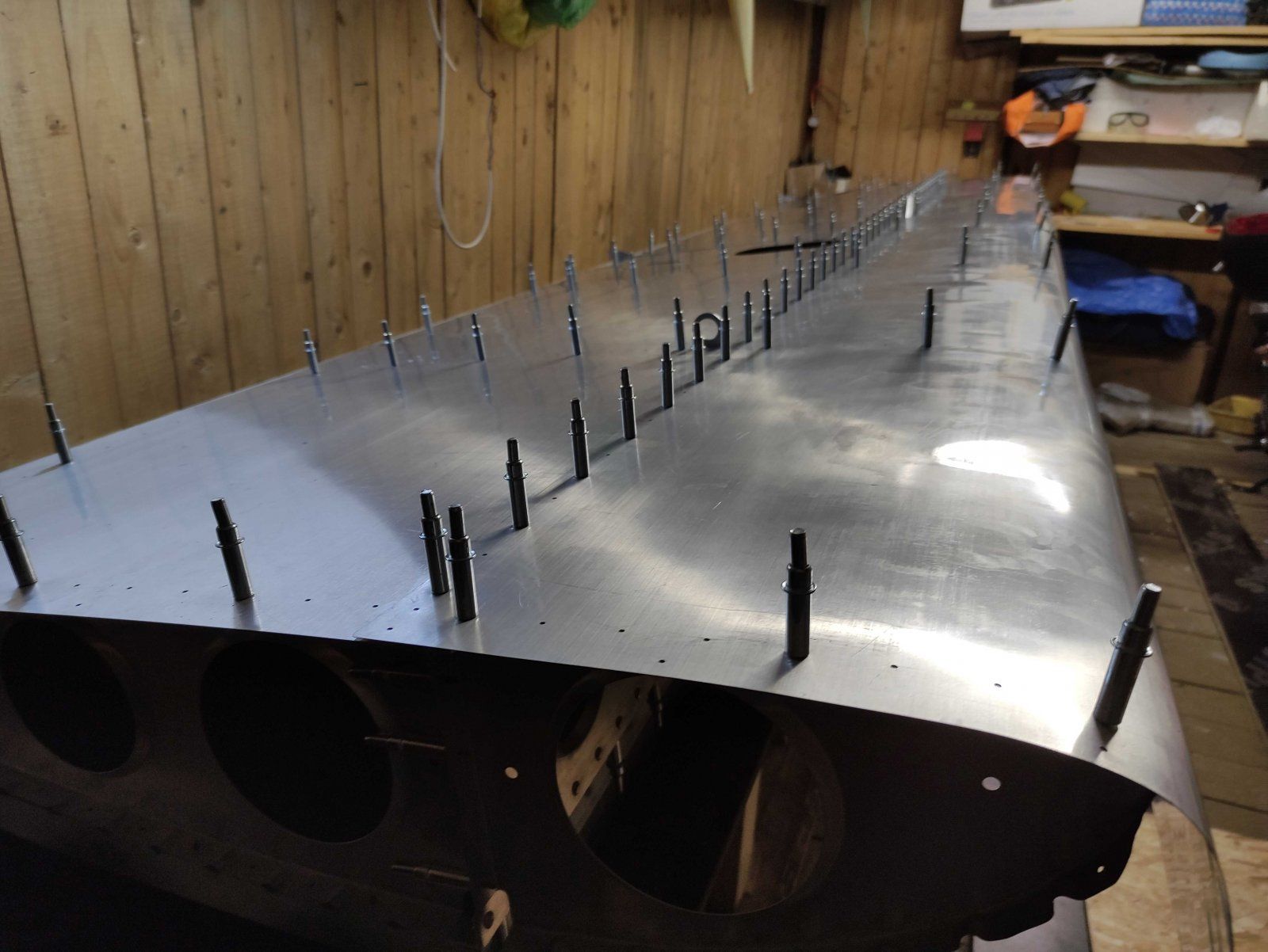

Результат к вечеру установил верхние и нижние обшивки. До сверлил все отверстия пока под CLECO 2,5 мм. Крутки на удивление пока нет, но элемент собранный на Cleco весит как чугунный мост, посмотрим что будет после клепки.
Процесс идёт. Хотелось бы сказать о точности выкройки деталей теперь уже на лазерном станке 👍. Всё сходится идеально при сборке.

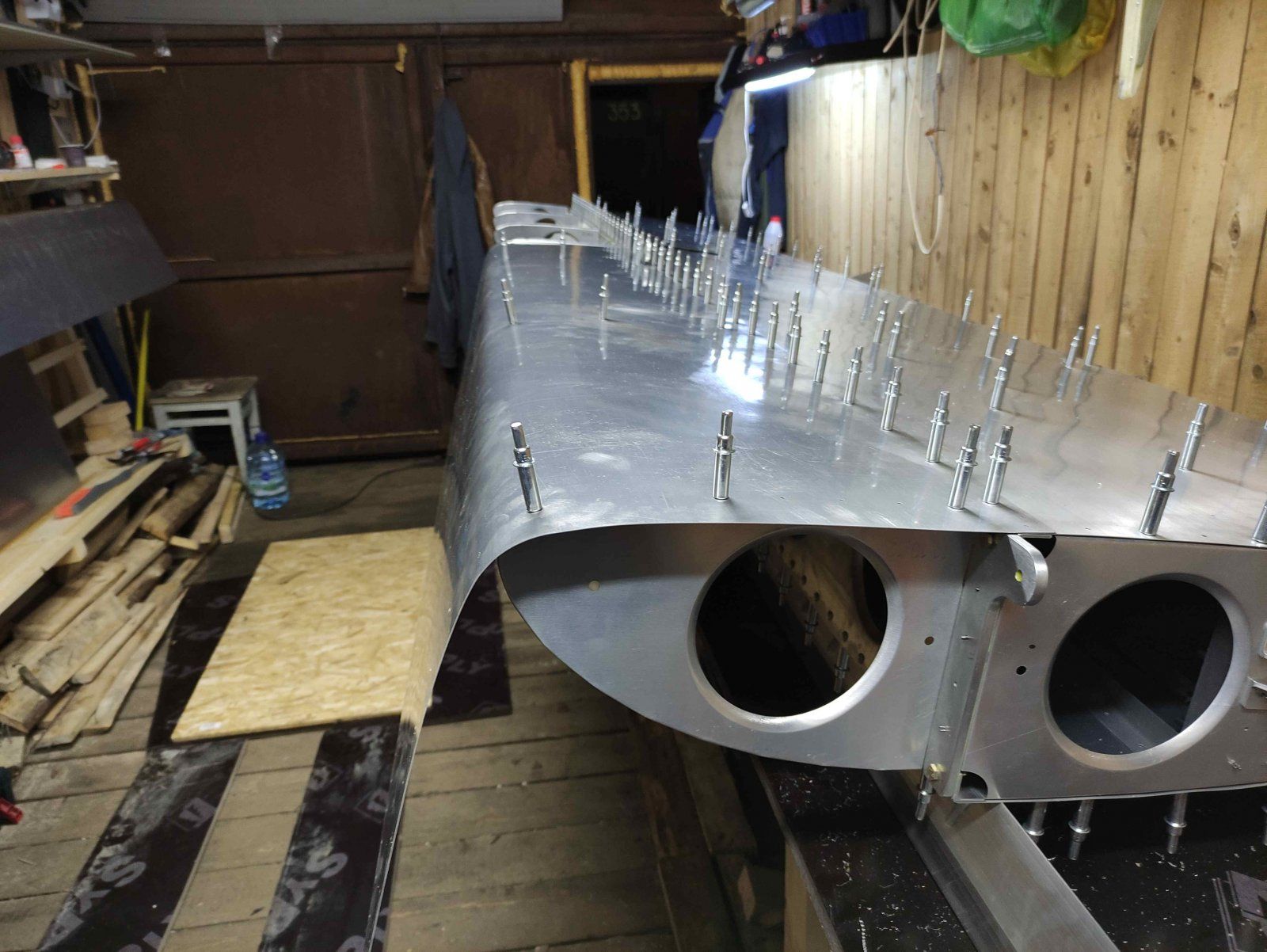

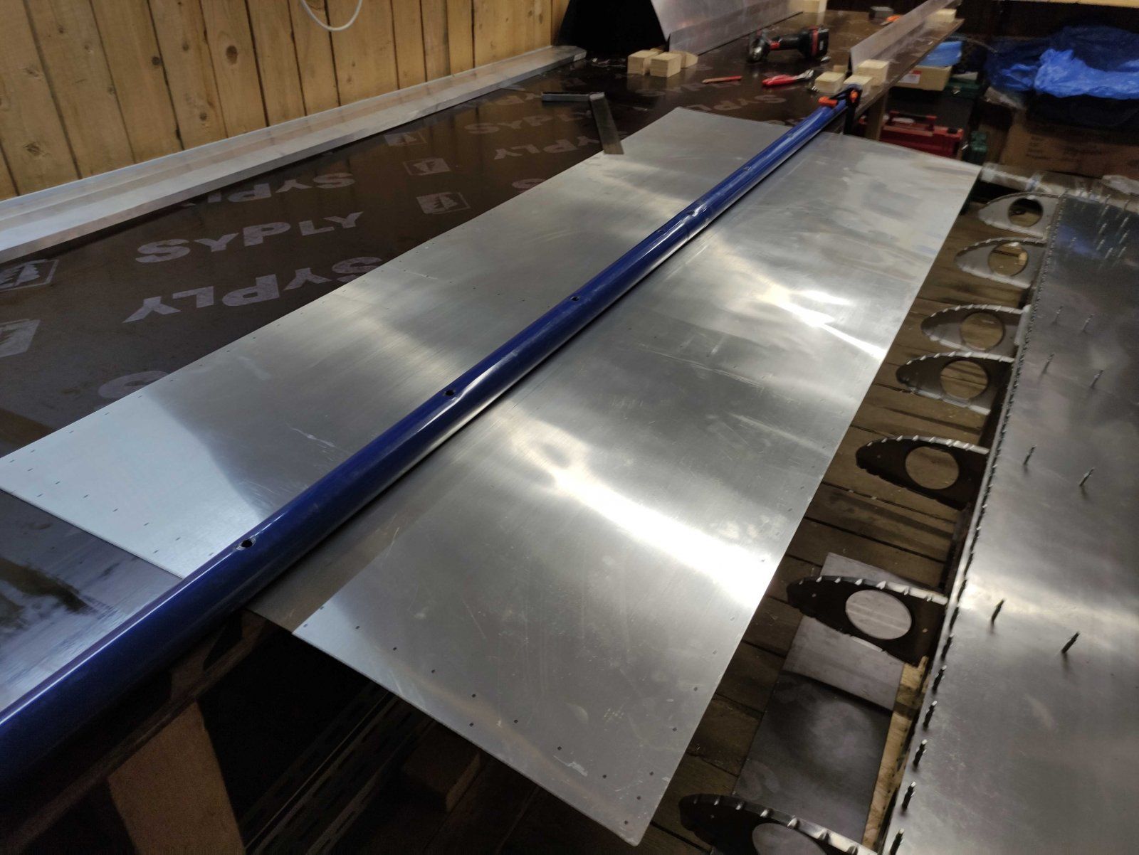

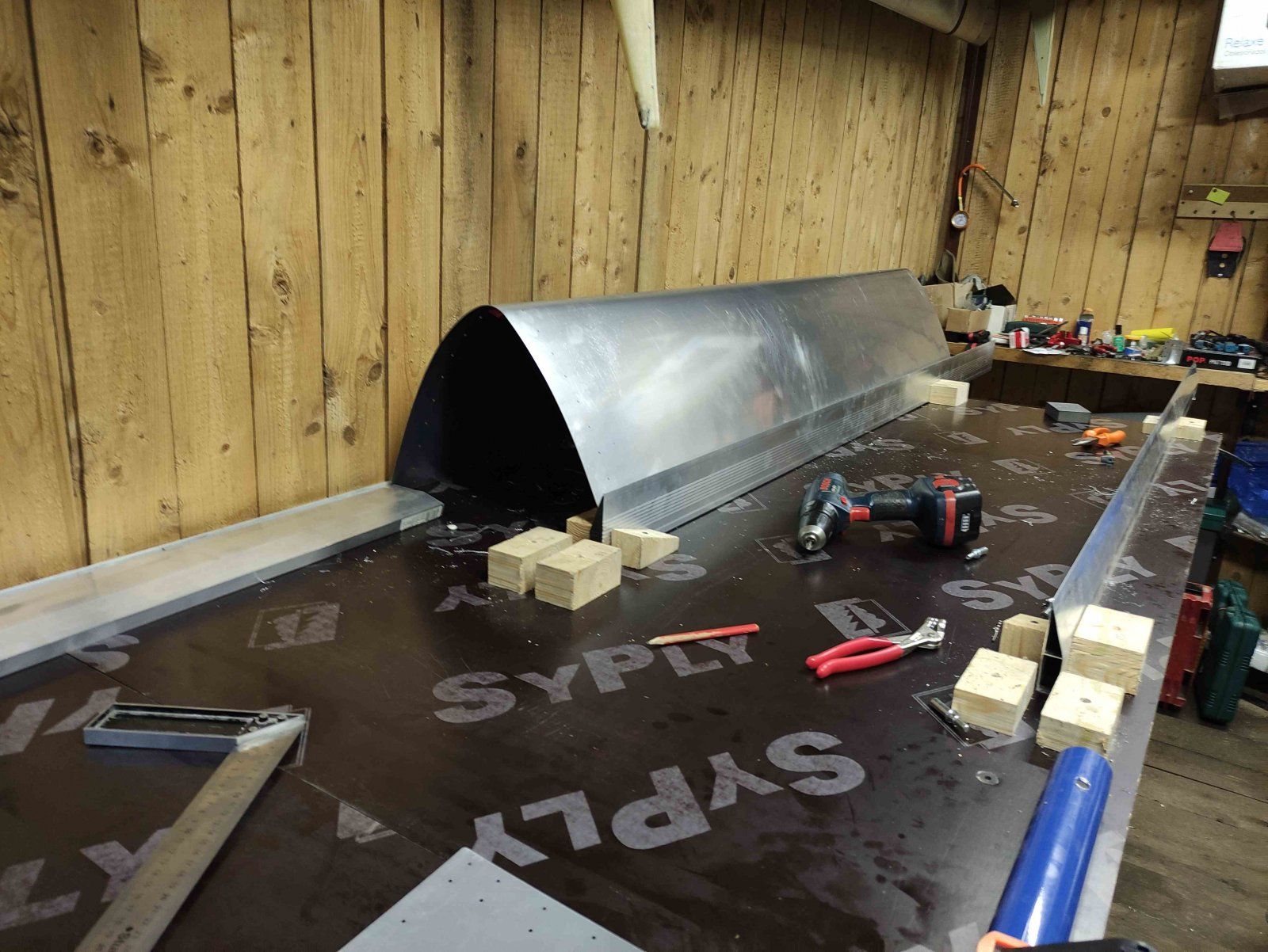

Сегодня загнул лобовые обшивки и частично установил. Теперь каждый раз при любом перевороте крыла требуется помощь 🙁.
Странно что производитель не согнул лобик крыла у себя на производстве. Очень ответственный момент. Лучше-бы лонжерон не клепал у себя, а оставил этот процесс сборщику.
Интерестный момент. А можете поделиться как написано в инструкции про этот момент ? Сделать гиб чтобы отверстия совпали это круто!
Есть подробная видео инструкция. Выкладывал выше. Делал все по ней. Надеюсь что сойдётся. 🙂
Во всех предыдущих элементах приходило все уже согнутое, но при транспортировке каждый раз что то повреждалось.

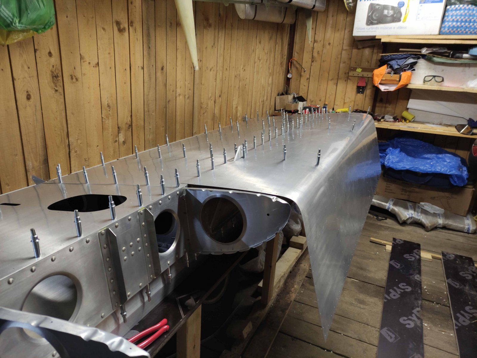

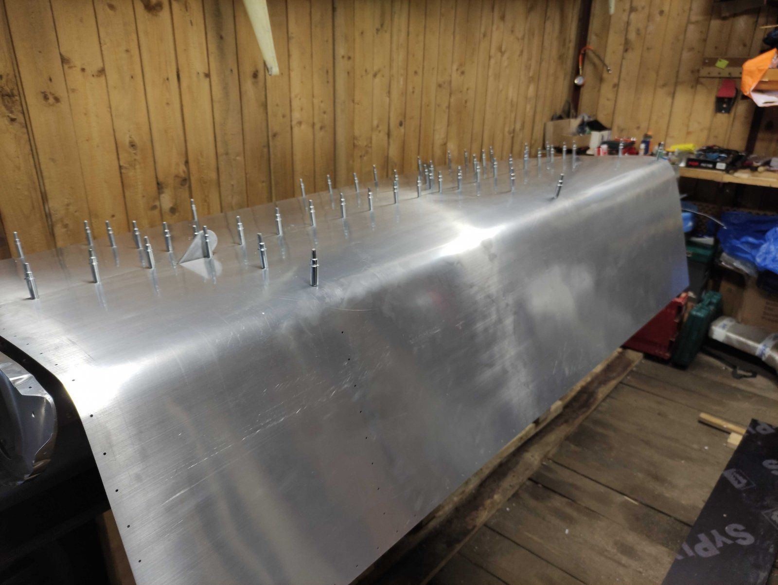

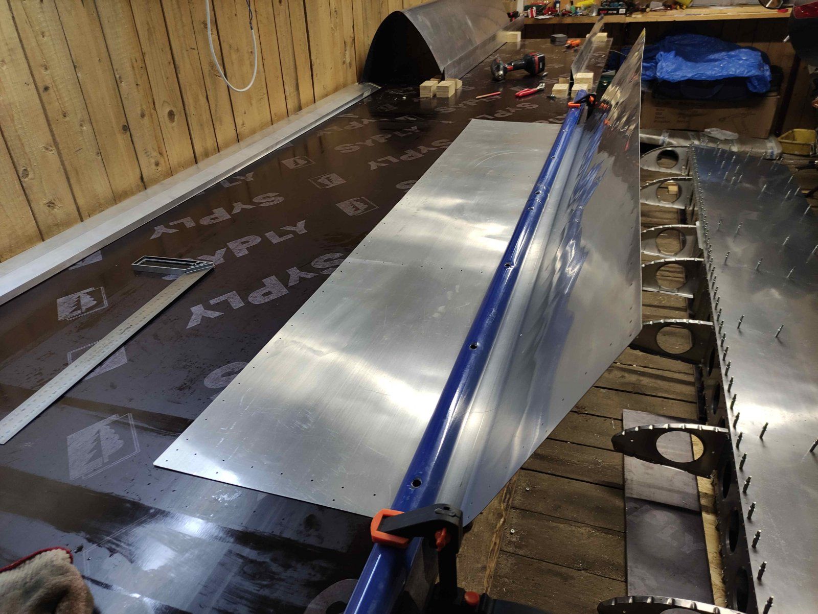

Согнутый таким образом лобик будет выглядеть как минимум не презентабельно, ряд заклепок по нервюрам будет как бы просажен, а межнервюрное пространство обшивки будет вспухшим из за того что лист не догнут, хорошо бы что бы плоскости листа имели около 60 град. в свободном состоянии, а в идеале повторяли контур нервюры. Об этом бы и хотелось просить производителя, в домашних условиях согнуть лобик по контуру нервюры достаточно сложно.
Это не должно повлиять на летные характеристики, но будет выглядеть как кустарщина.
Да и про пневмозаклепочник вам правильно пишут, ваши суставы скажут вам спасибо, это как минимум...
Со всем уважением, Андрей, но вот пример такой же гибки вокруг трубы... И не 60грд. Плохо получилось?
