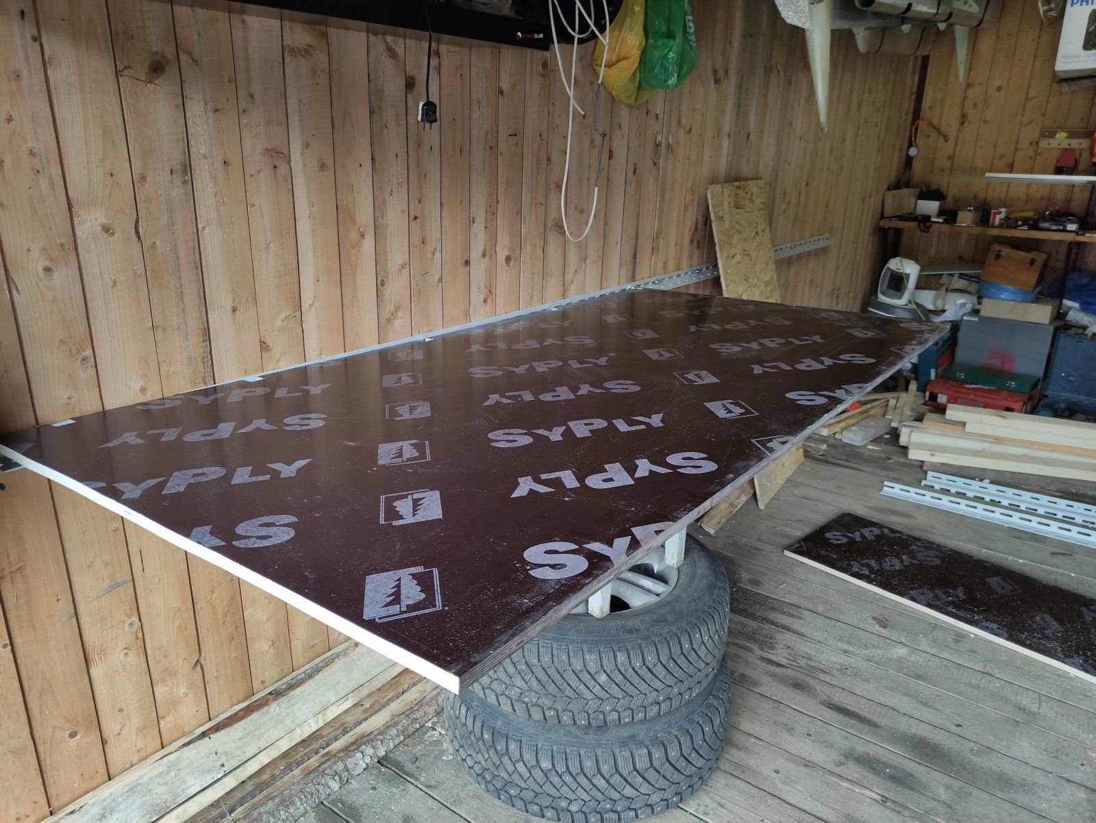

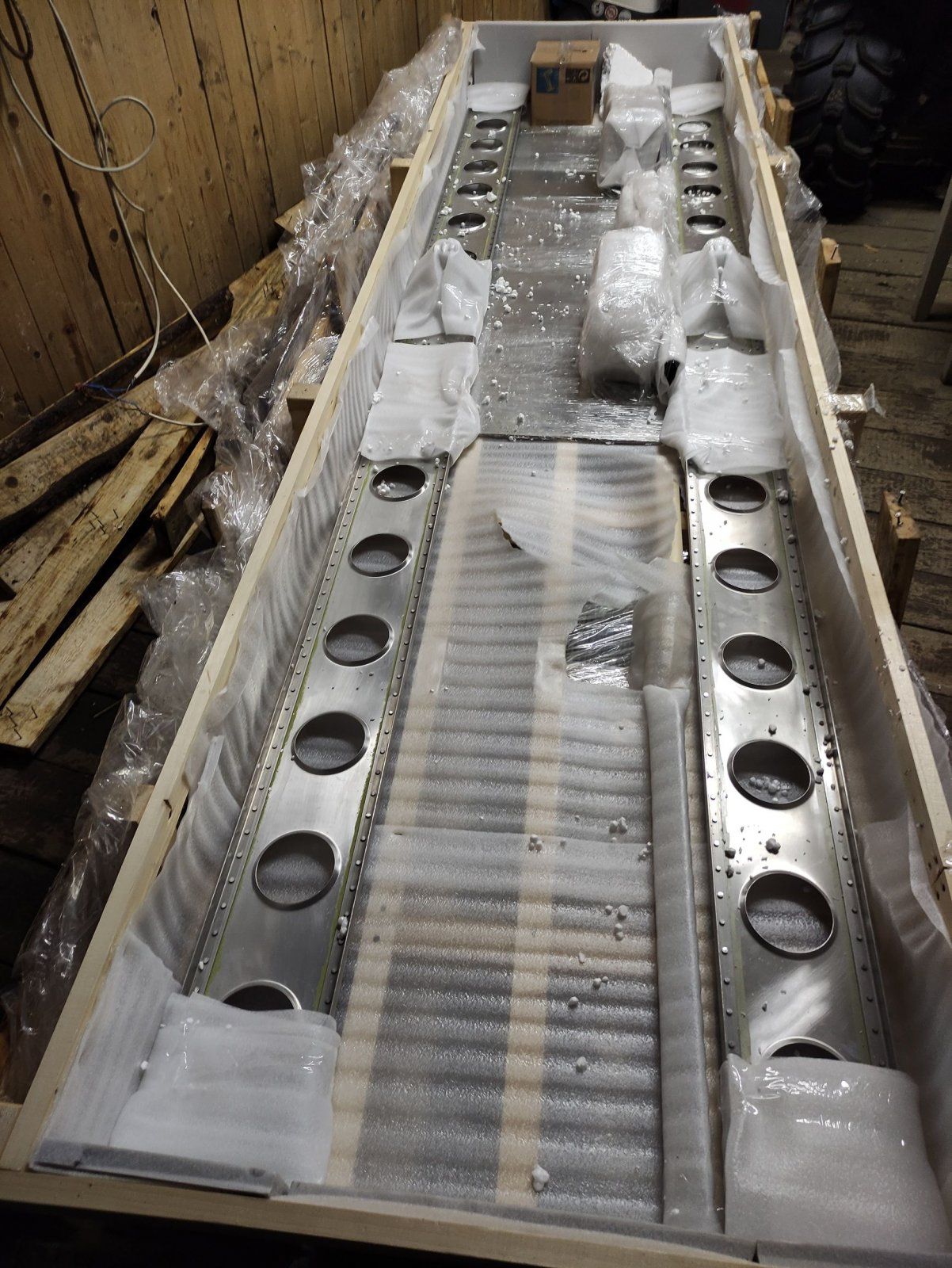

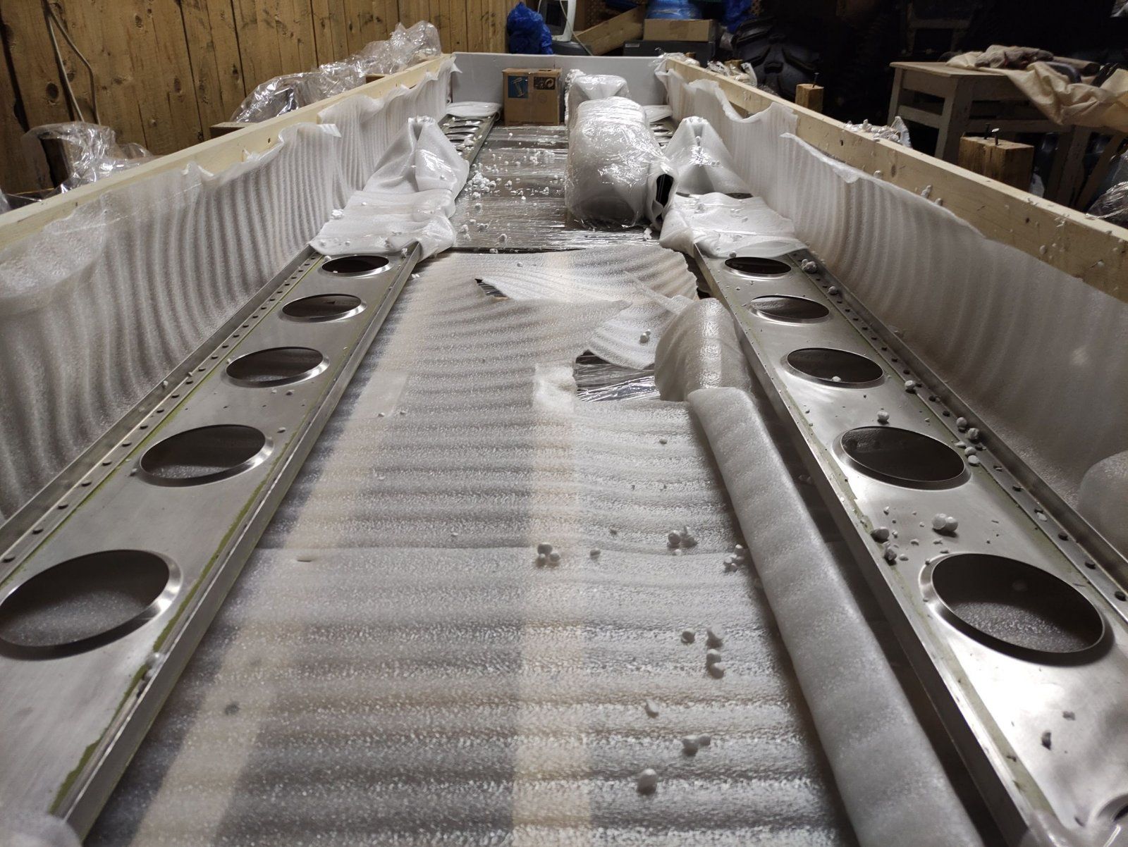

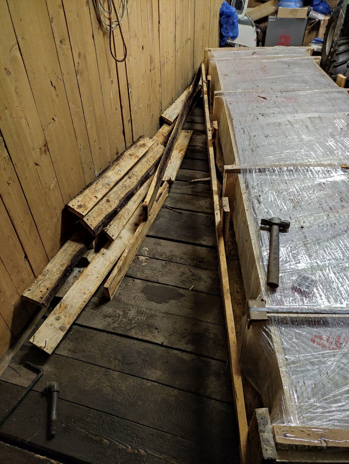

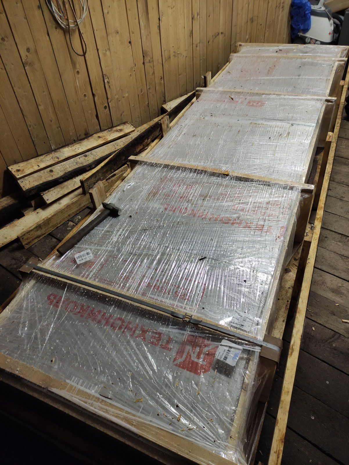

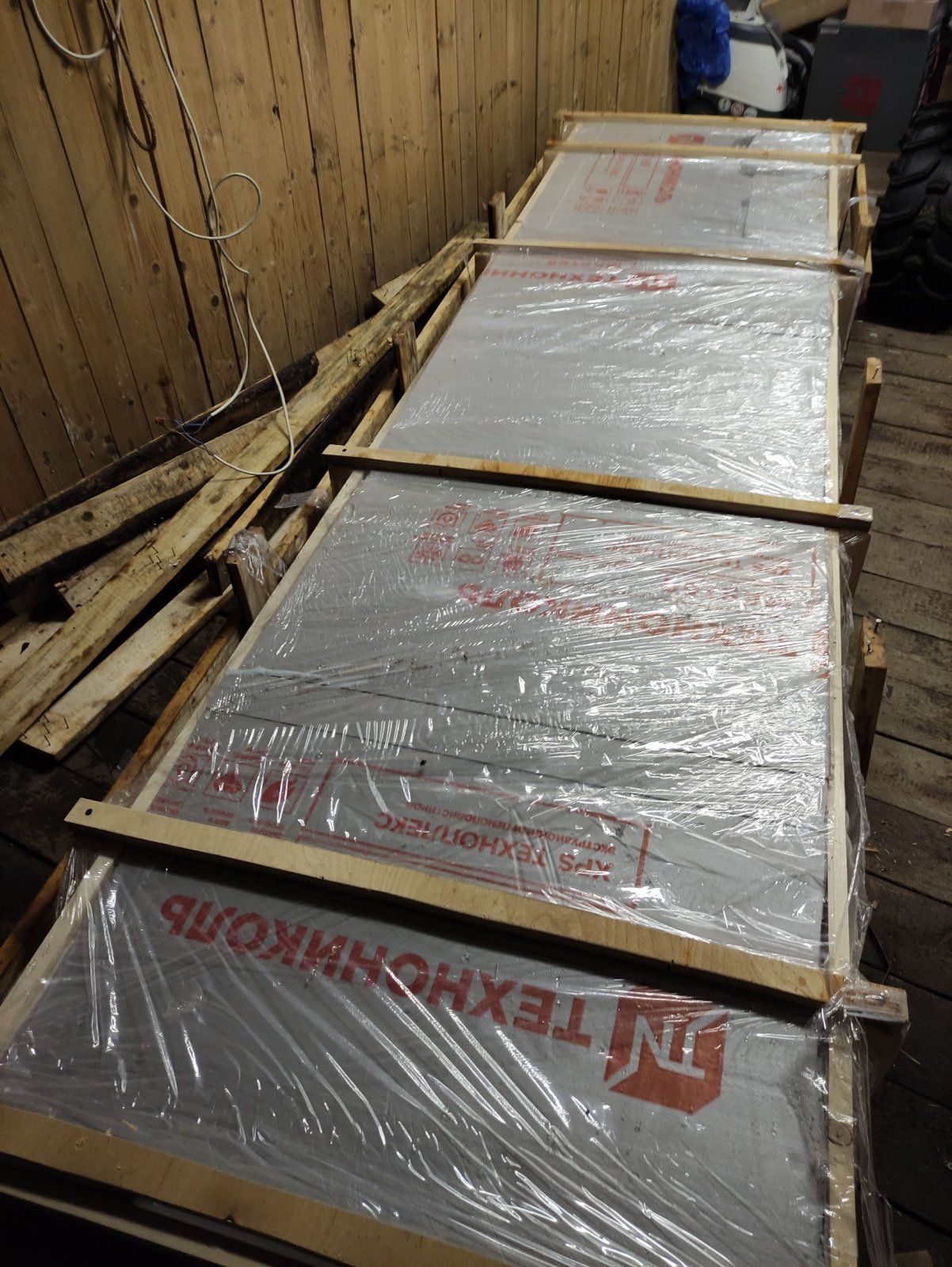

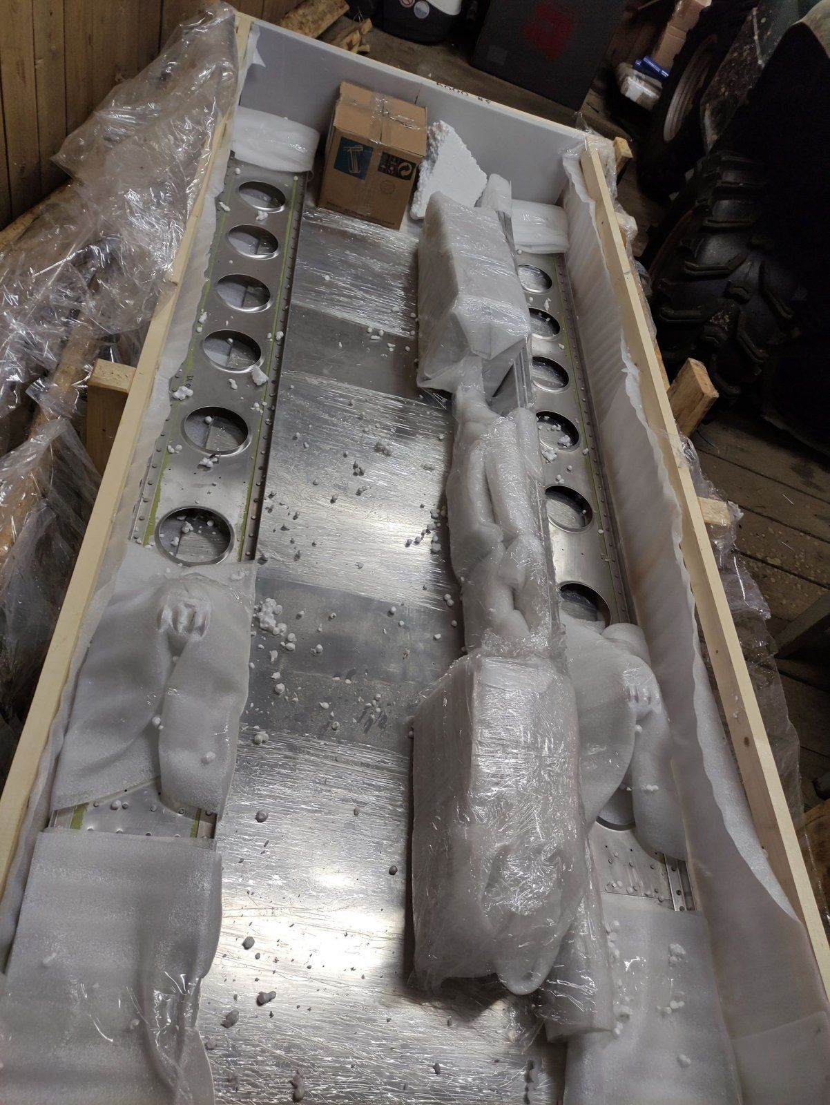

Ну вот всего час работы гвоздодером, шуруповертом, молотком, бокорезами и монтажным ножом 😊
А я бы просто ящики прямо на прицепе разобрал...
Думается, что погодные условия этому не способствовали, как и время суток, судя по фото😉, а желание посмотреть что же там пришло после такой паузы, было сильное🙂

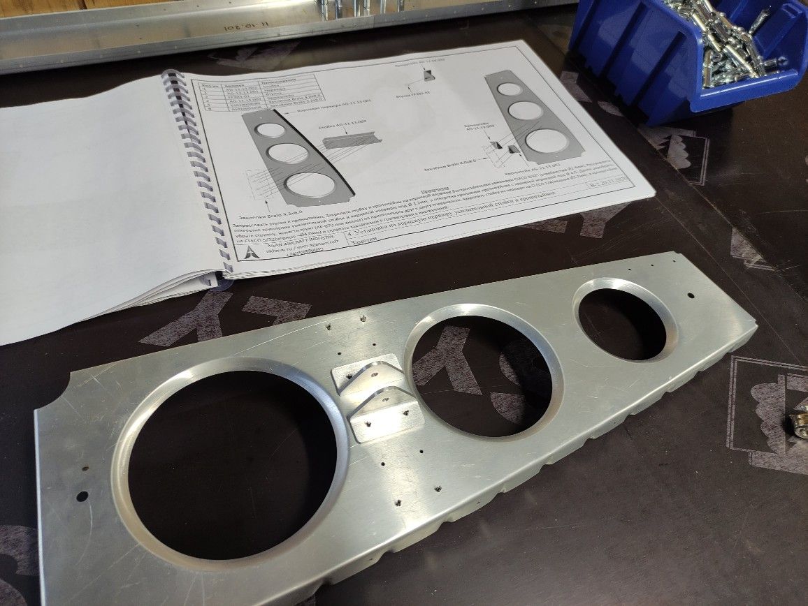

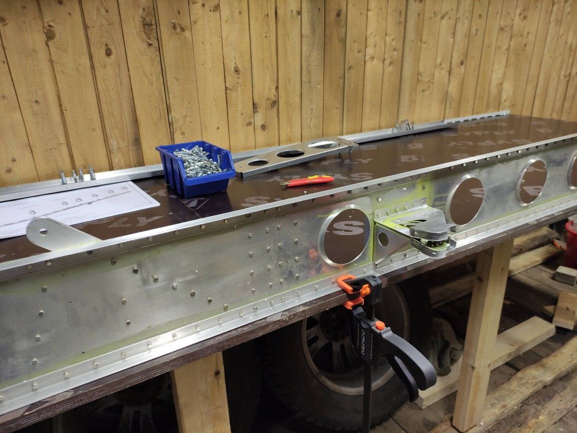

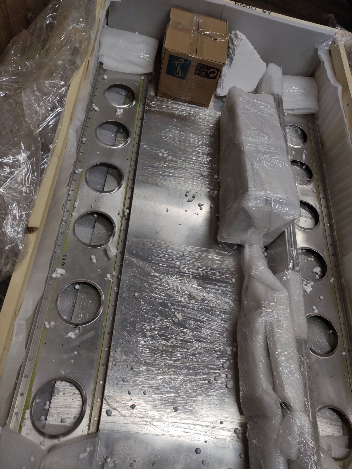

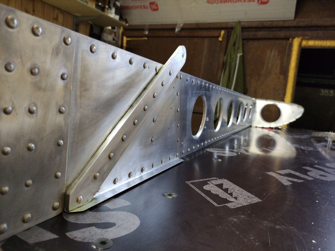

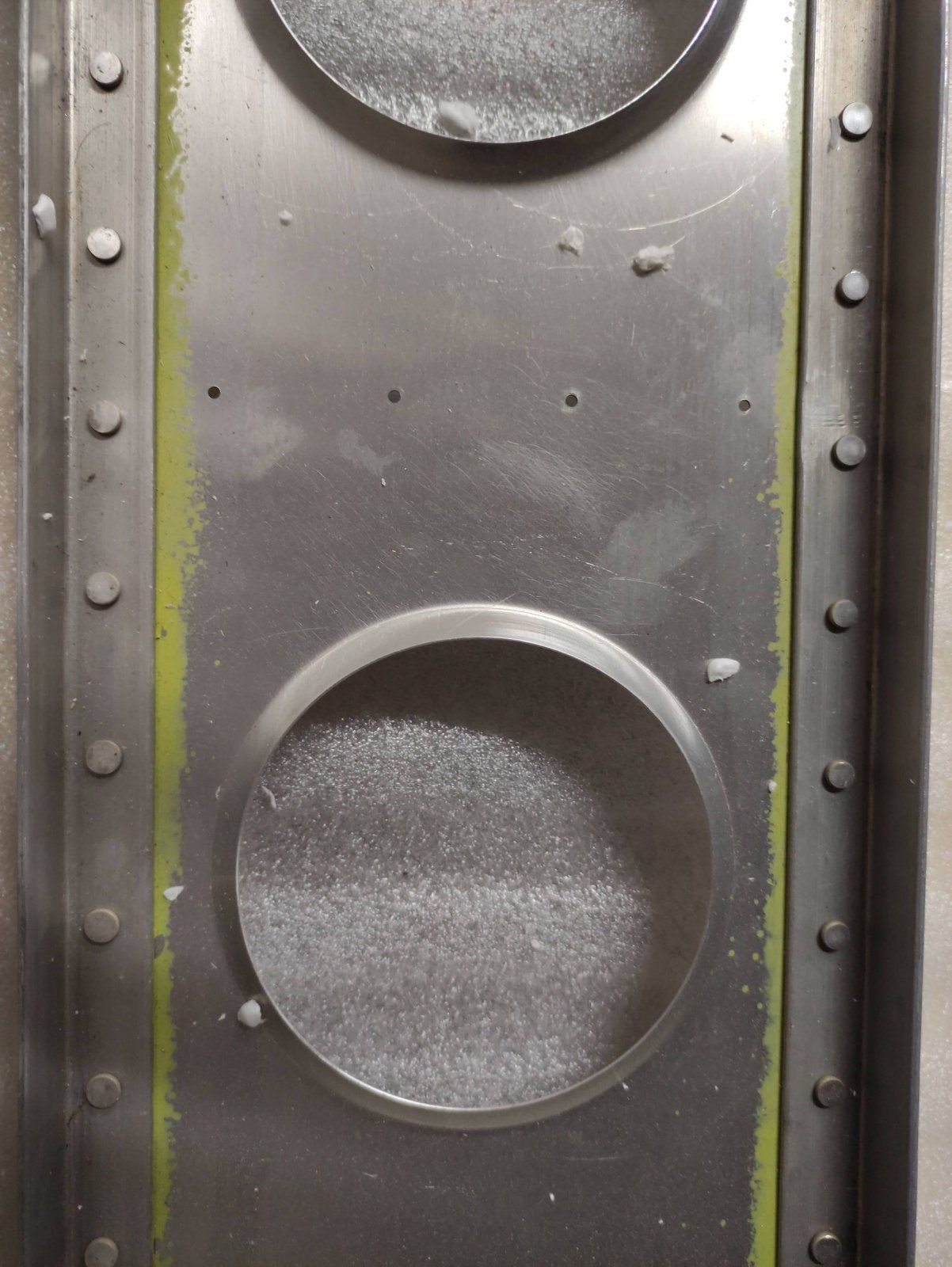

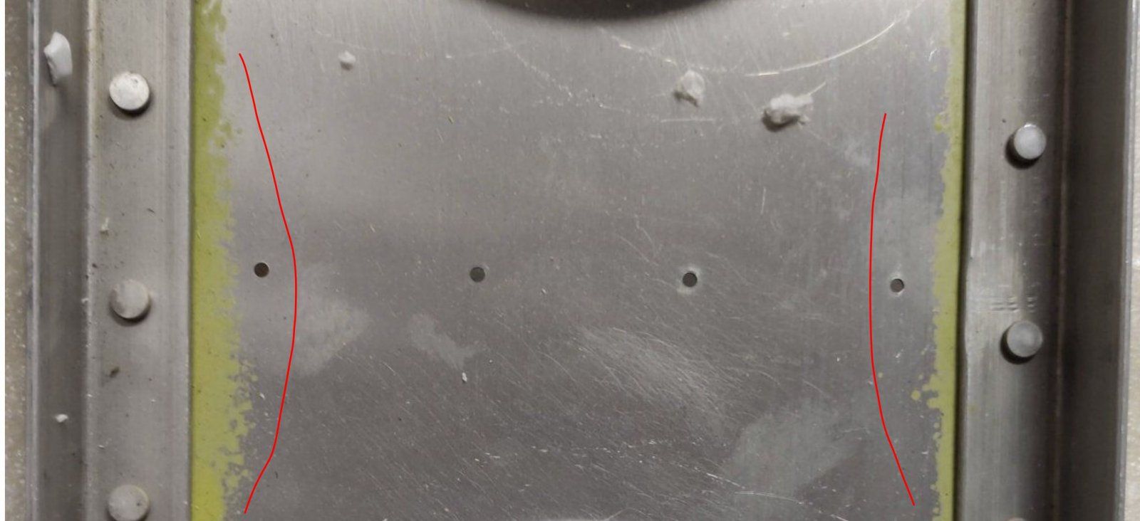

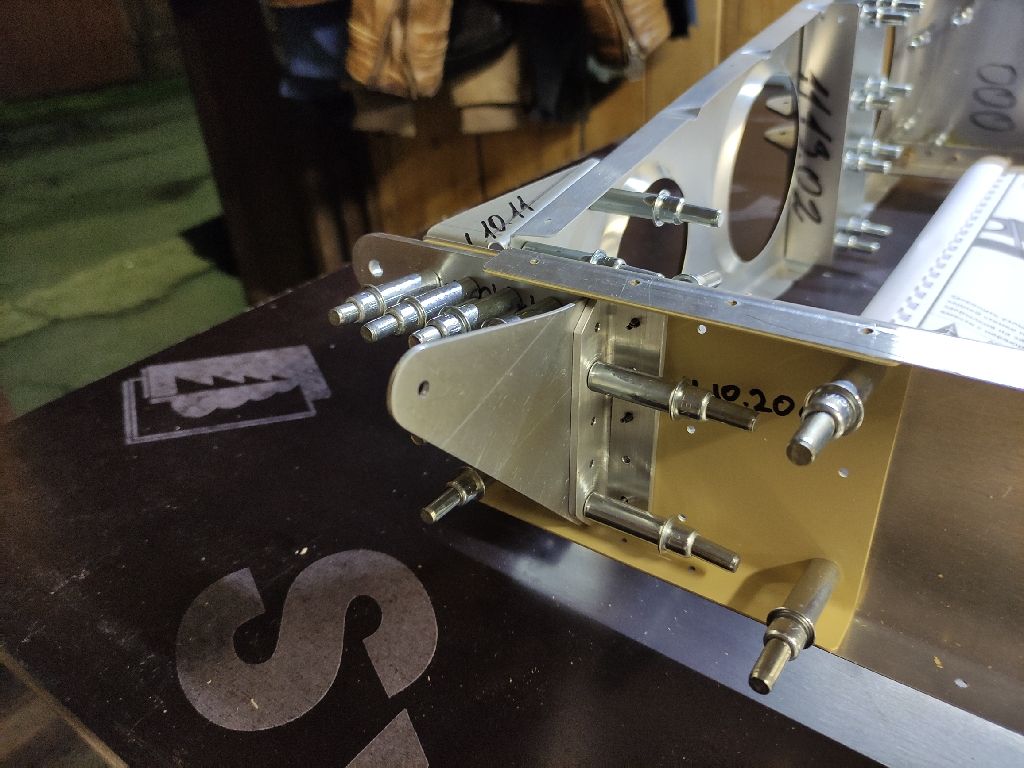

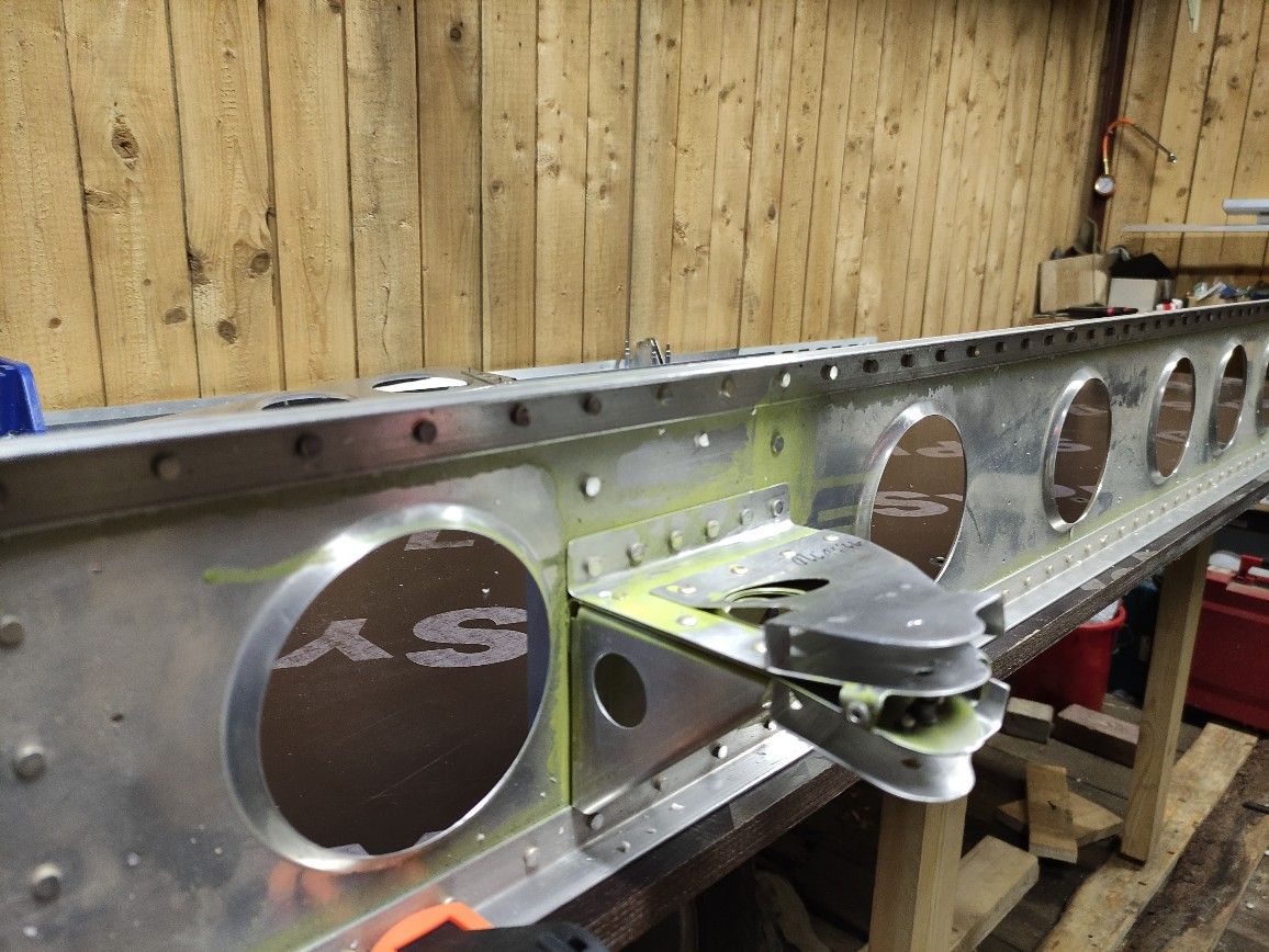

Что это за вещество желтого цвета, для каких целей нанесена и почему местами откалывается - считай сразу.
Уважаемый Дьулус Это цинк хромат грунтовка по металлу Есть разные составы от разных производителей но как пример можно посмотреть вот это
Тутгум Цинк Хромат
Наносится на места соединения клепочных швов для предотрвращенния окисления металла или коррозии Устойчив к влажным средам не откалывается а просто обычно не требуется покрывать все поверхности если будет применена какая нибудь другая защита от коррозии. Подешевле и попроще. В данном случае все было приготовлено именно в местах клепанных соединений И ничего там не повреждено

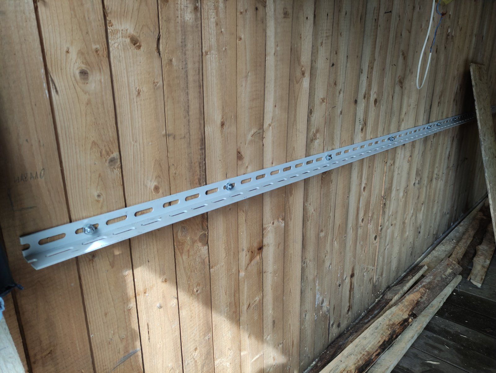

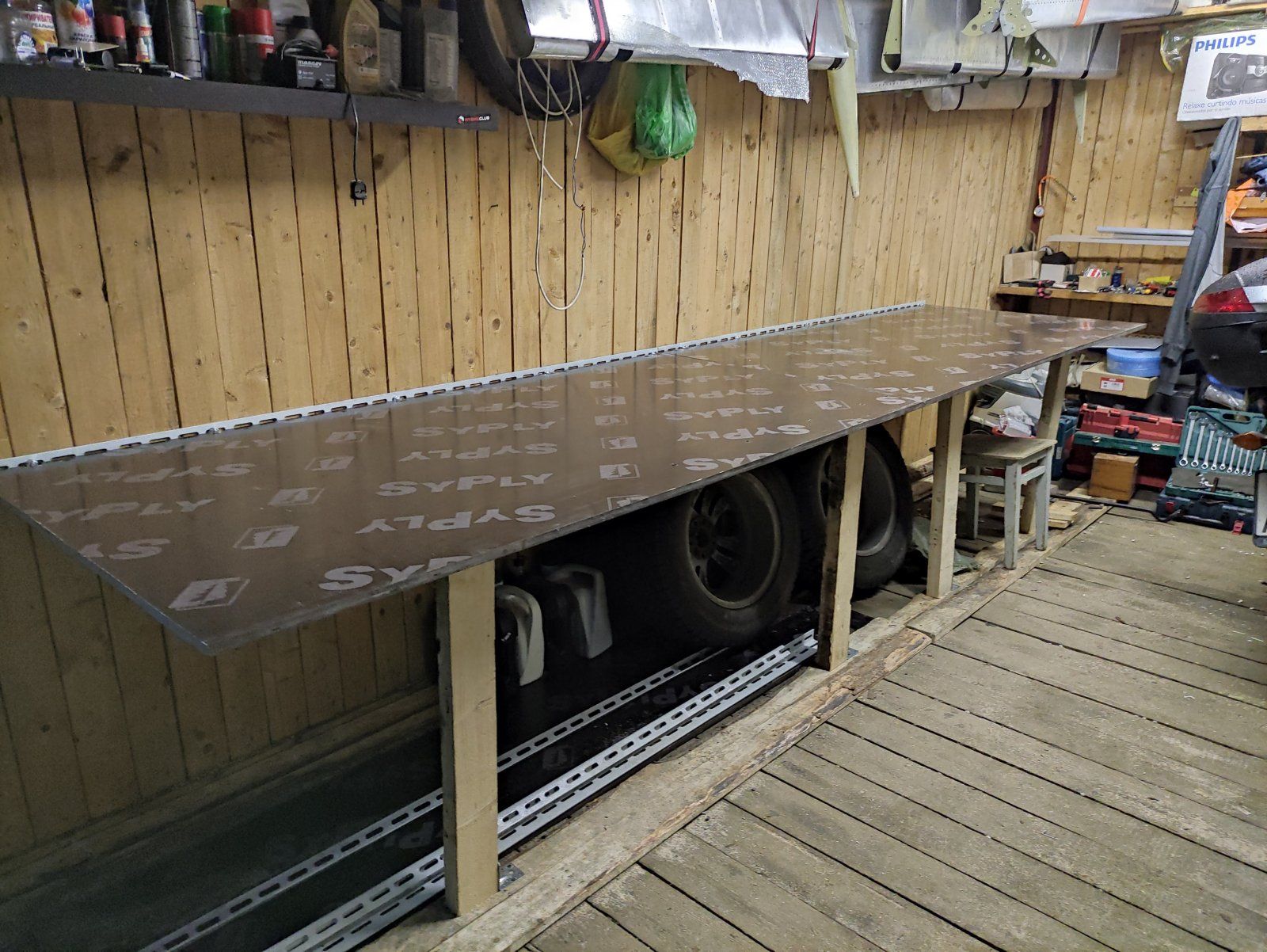

Отличная парта! Поставьте еще по стойке на углах. И рейку на ребро по всему фронту для жесткости.

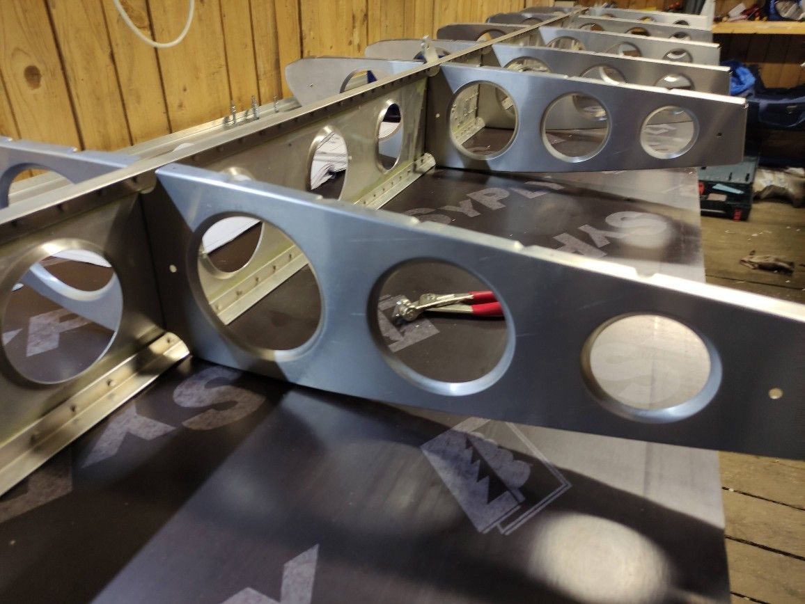

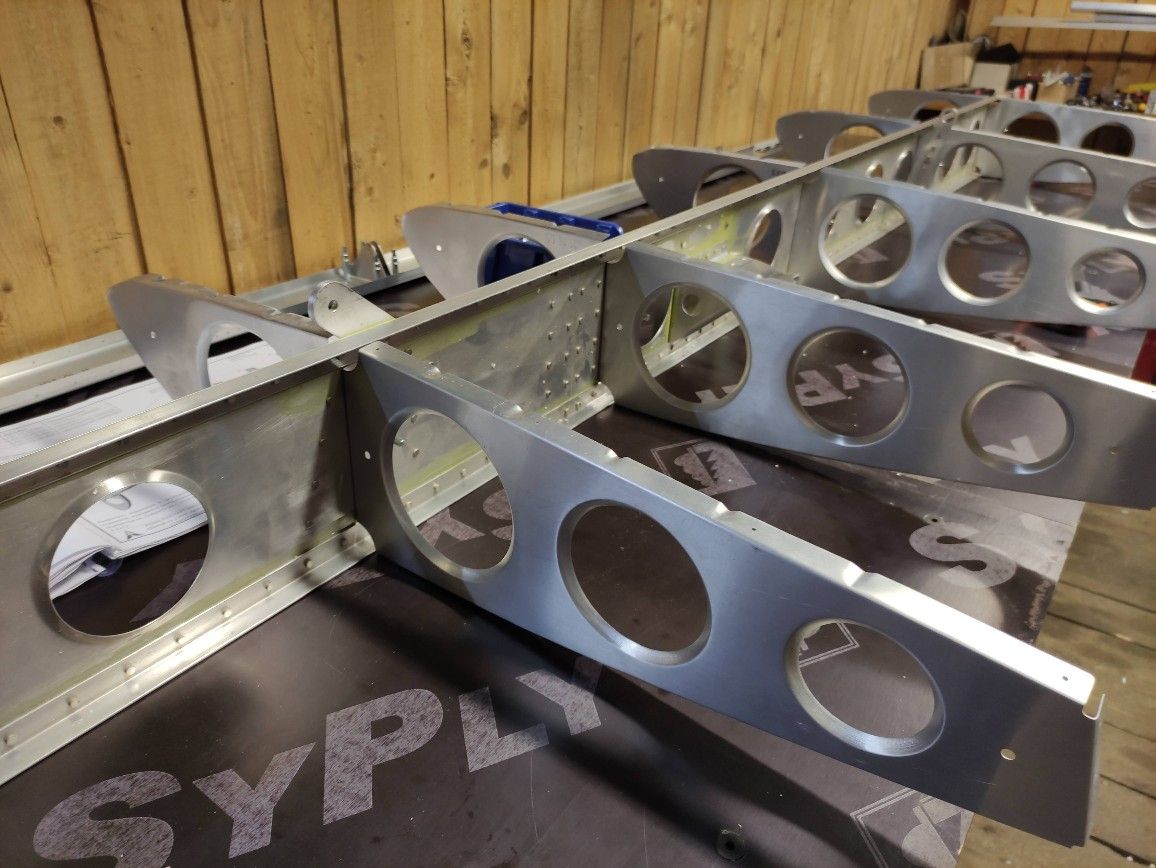

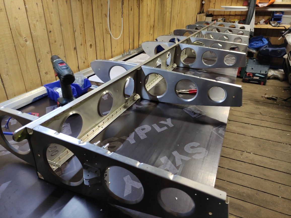

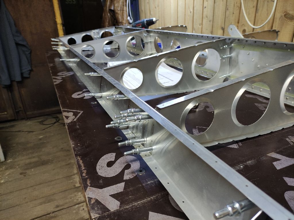

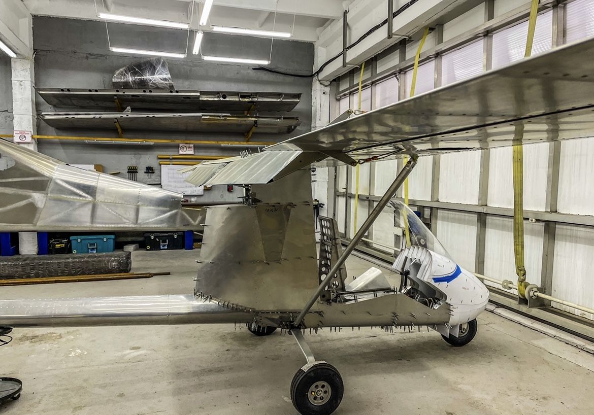

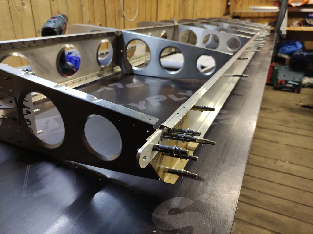

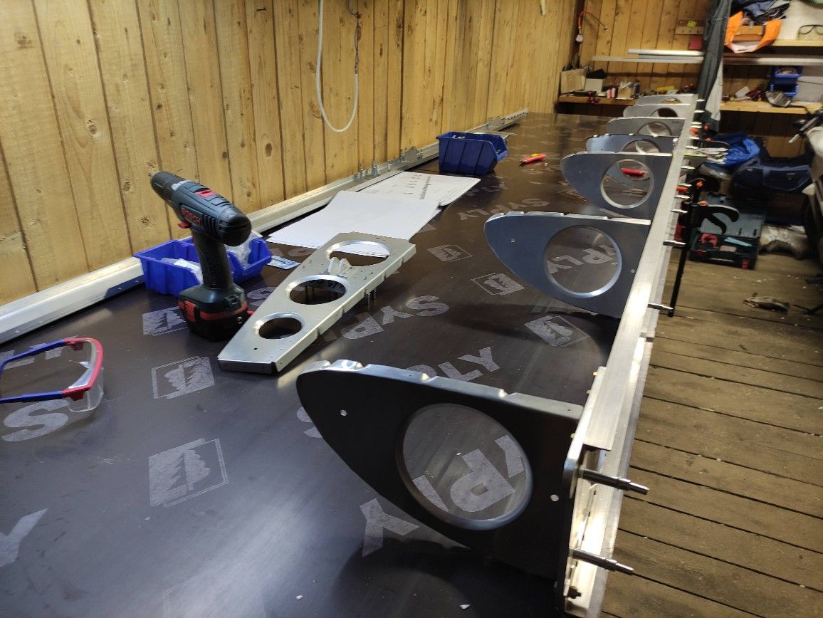

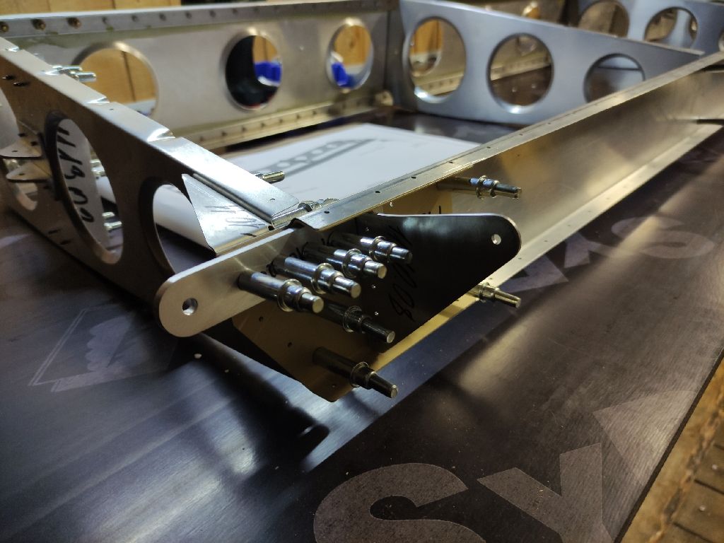

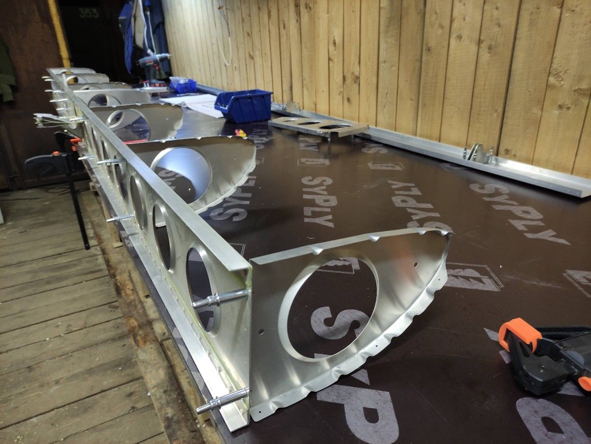

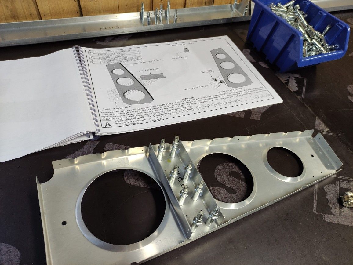

Какие обшивки, если скелет только на клеках собран? Вы сначала скелет без крутки склепайте. Или это по мануалу так делать рекомендуется? Это имеет смысл только если обшивки уже с завода просверлены.
Так и есть по инструкции AGAN сначала полностью пред сборка на Cleco 2,5 мм потом рассверливание всех отверстий под нужные диаметры, зенковка, окраска грунтом и уже потом клепка.
