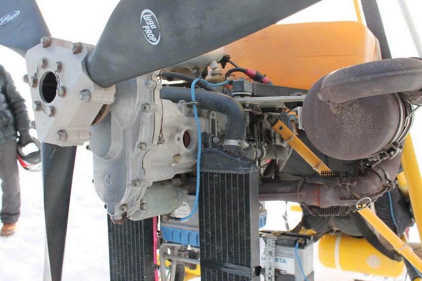

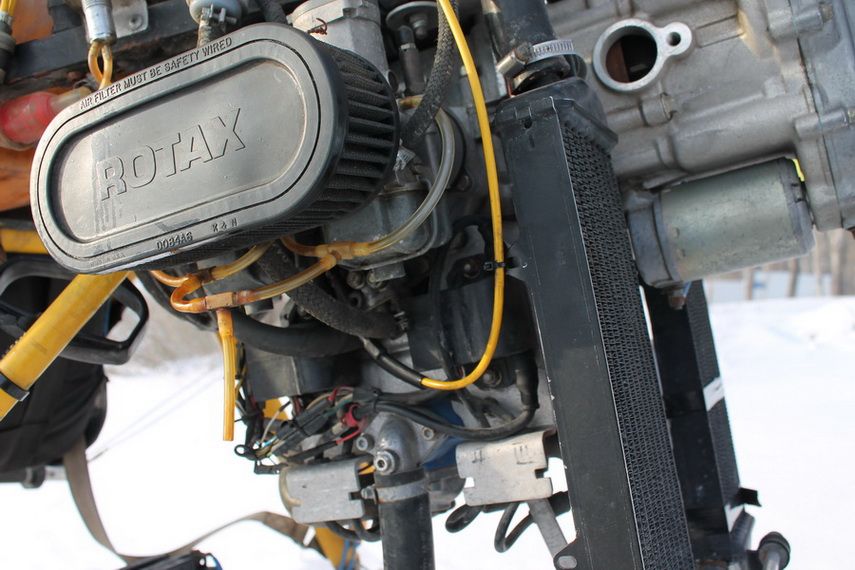

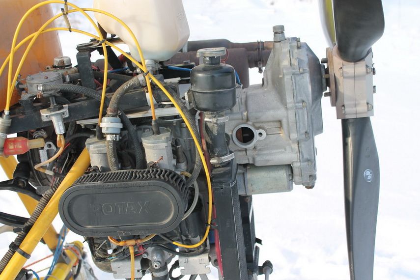

    84,5 КБ · Просмотры: 150
    84,8 КБ · Просмотры: 150
    79,3 КБ · Просмотры: 152
