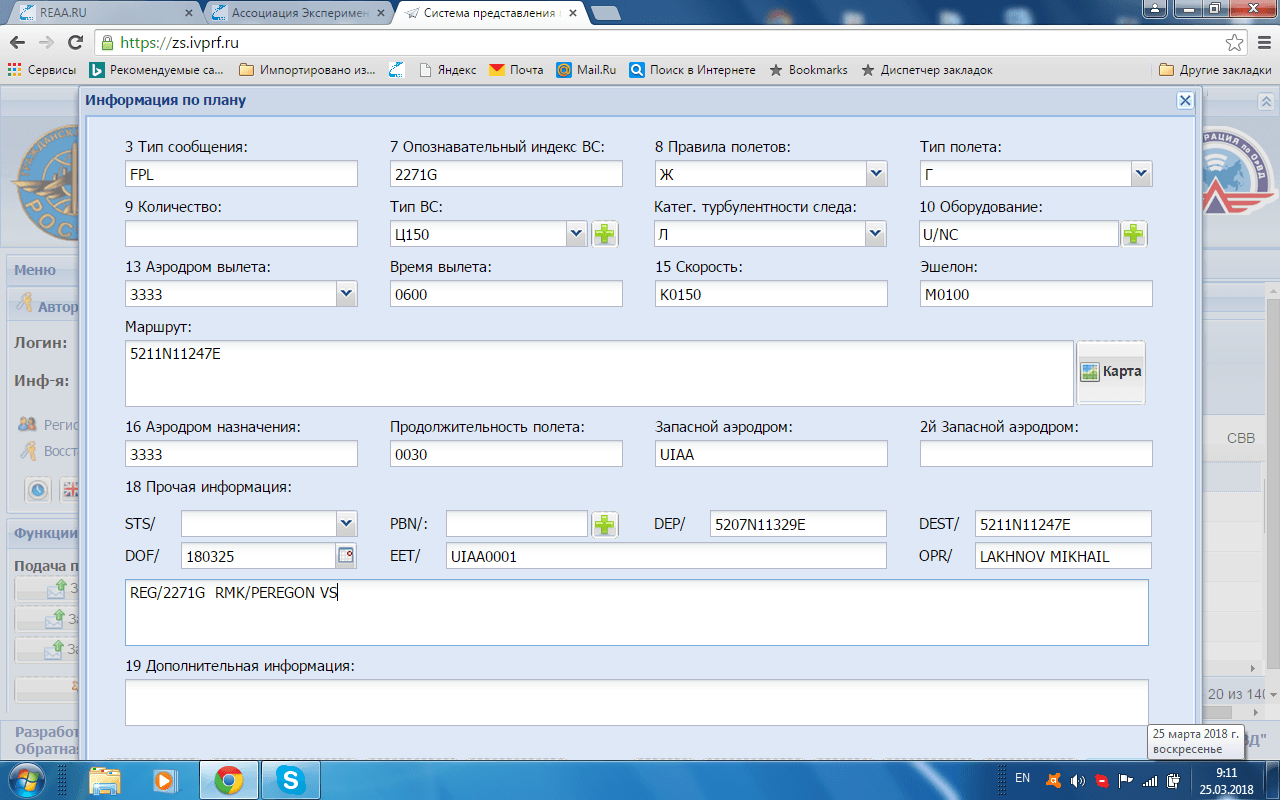

Проходят планы все ок. Очередной кипишь на ровном месте. Просто ныне в разделе 18 в графе sts ничего не пишем. А в информационном поле после рмк/ пишем перелет или перегон ВС.

Ага. Наши тоже сказали, что поставили в план утп и получили отвергнут. Затем поставили перелёт и план прошёл. Я ради тренировки подал план, мне позвонил зональный и попросил внести коррективы которые я указал выше. И план прошёл. Раньше в окошке sts я писал 09. Сейчас в этом окошке шаблоны под цели аон не подходят, поэтому там ничего не пишем.

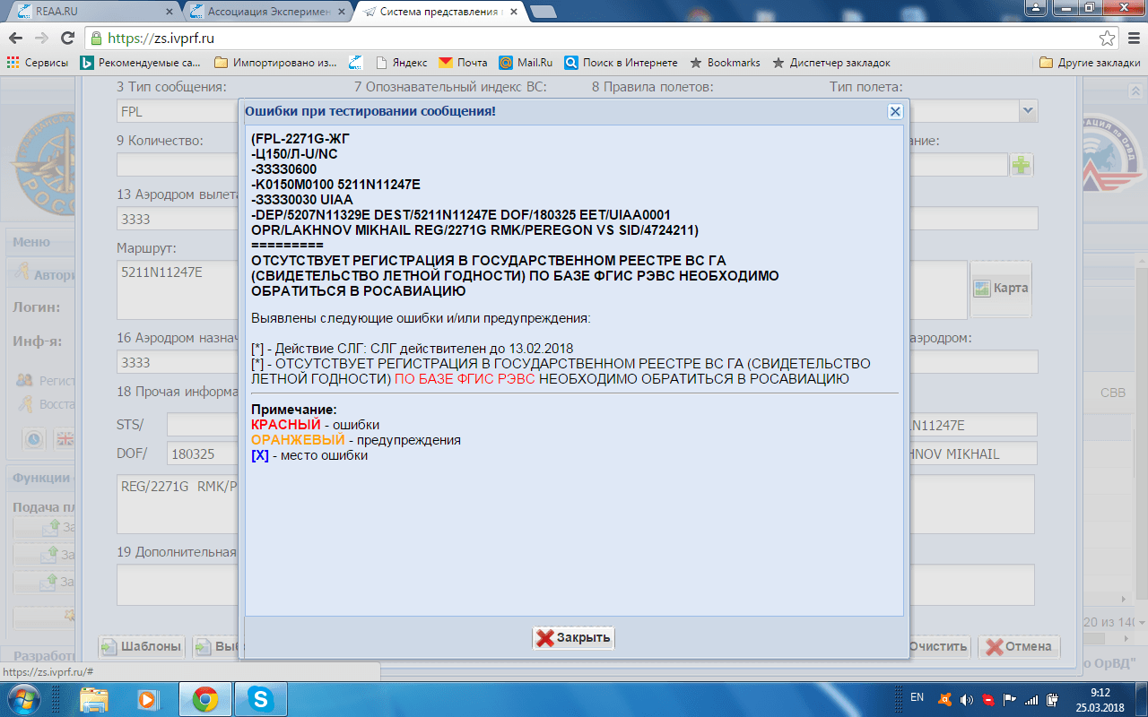

СЛГ закончился месяц назад. ФПЛ для продления СЛГ на контрольно-испытательный полет не проходит. Кто оформлял разовое разрешение на полет? К кому и каким образом обращаться в Росавиации? Бывалые, поделитесь опытом!

Попробуйте так:
И не забудьте отписаться получилось или нет.

Да все уже, закрылась лавочка. Без СЛГ планы не проходят. Почитайте отчет МАК по расследованию катастрофы АН-2 в Балашихе. Там прямая рекомендация ЗЦ устроить дело так, чтобы планы без СЛГ и соответствующих квалификационных отметок в пилотском не проходили. Мне представляется, что к безопасности полетов эта рекомендация отношения не имеет, скорее наоборот.
