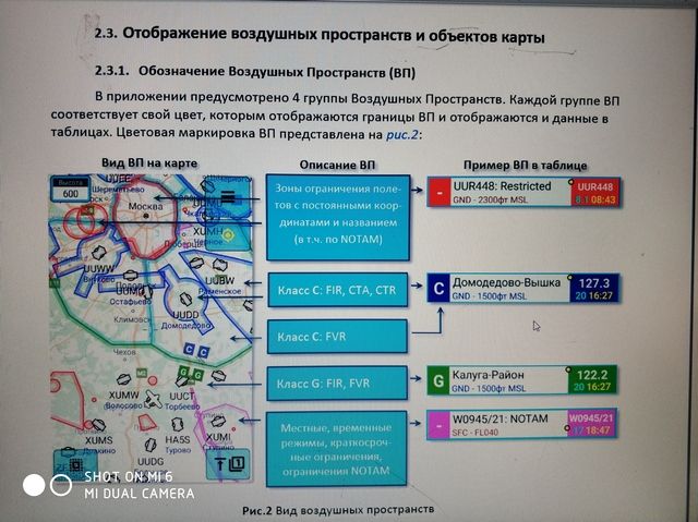

Что значит FVR в плане структуры воздушного пространства? CTA. CTR. FIR понятно, а FVR?
В Вадим Откуда Иваново 26 Авг 2021 #1 Что значит FVR в плане структуры воздушного пространства? CTA. CTR. FIR понятно, а FVR?
В Вадим Откуда Иваново 27 Авг 2021 #3 В приложении AIRCOM написали. Я тоже предполагаю, что ошиблись, а может чего-то не знаю?
5 5ZF Откуда США, Северная Каролина 27 Авг 2021 #4 Есть только одно такое сокращение, которое есть в списке стандартных авиационных сокращений, но оно техническое и к организации воздушного пространства отношения не имеет: FVR - fuel vapor recovery (улавливание паров топлива).
su27 Director of Flight Operations Член команды Откуда Казань 27 Авг 2021 #5 Вадим сказал(а): Что значит FVR в плане структуры воздушного пространства? CTA. CTR. FIR понятно, а FVR? Нажмите, чтобы раскрыть... Покажите где это увидели. Без конкретики одни гадания на гуще будут
