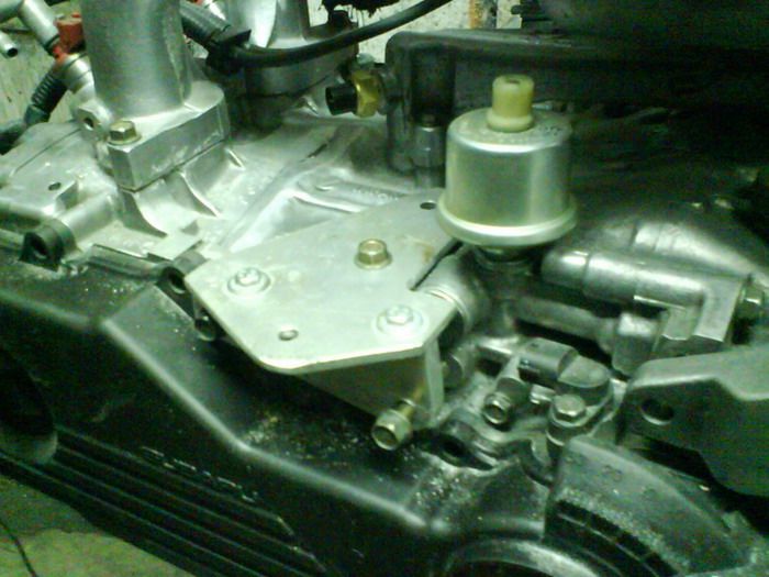

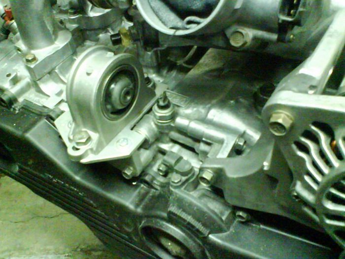

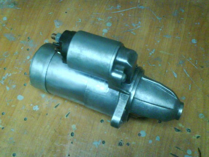

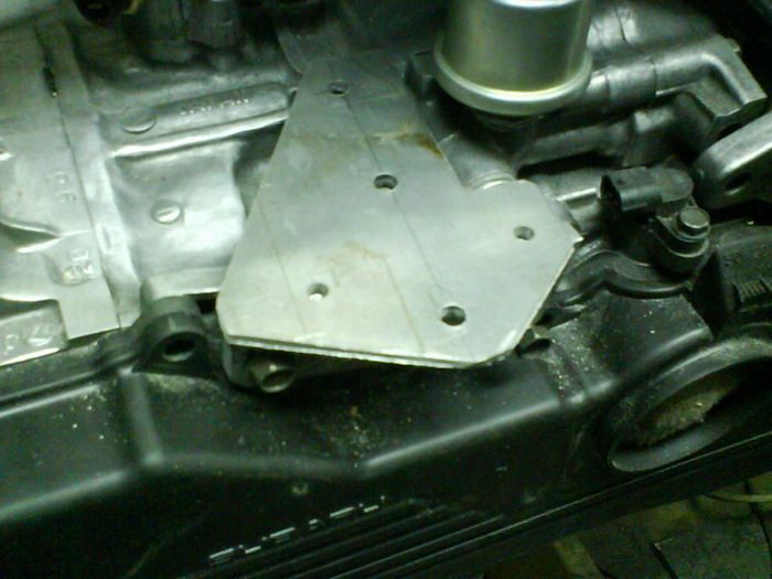

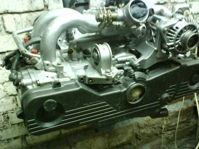

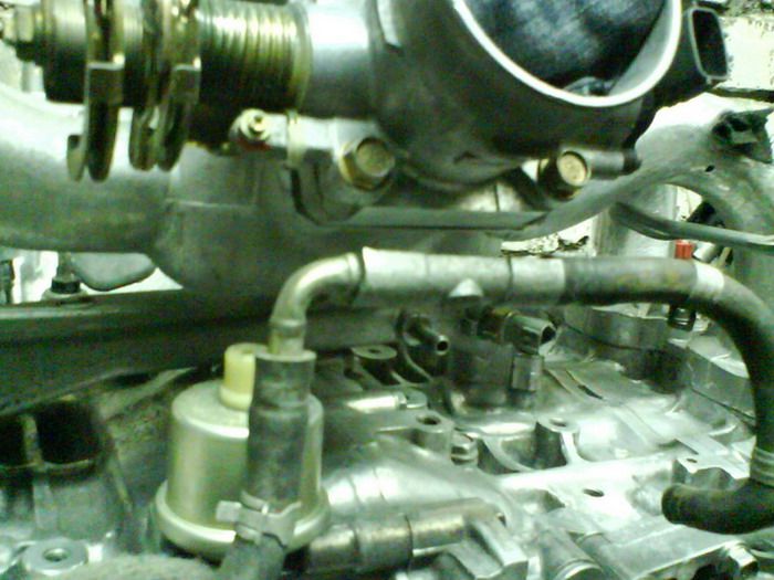

Ставим.
    88,9 КБ · Просмотры: 141
    64,8 КБ · Просмотры: 140

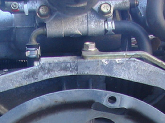

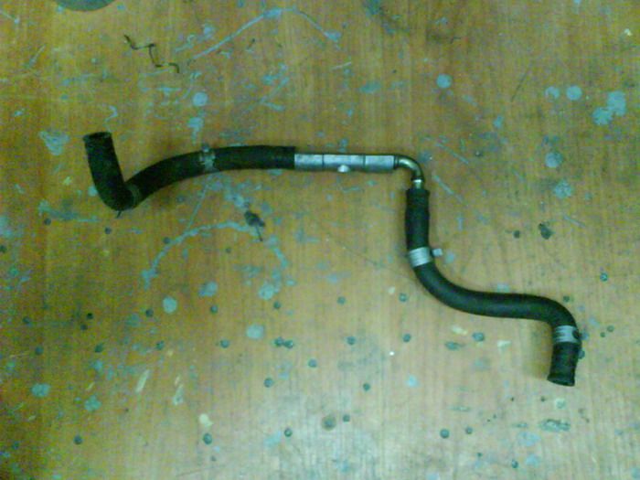

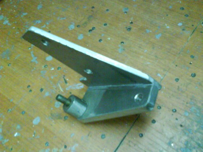

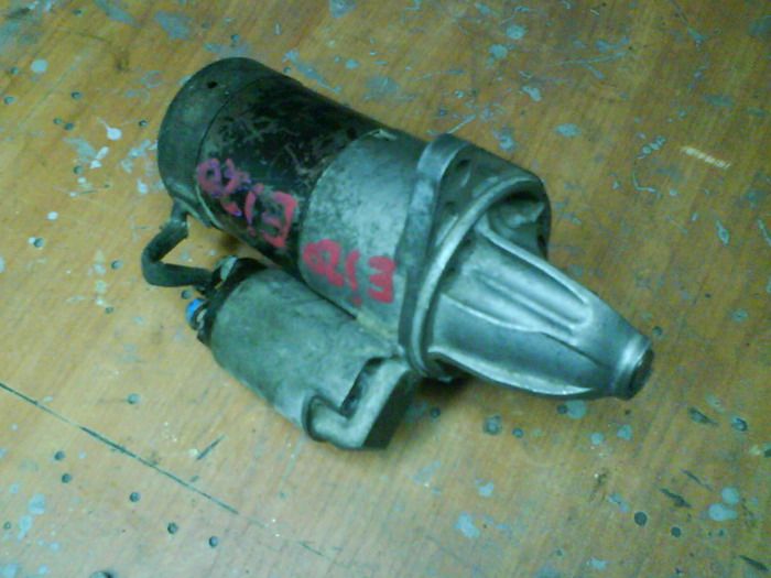

от корпуса дроссельной заслонки -
    42,2 КБ · Просмотры: 159

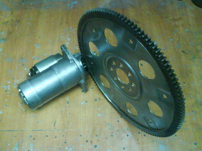

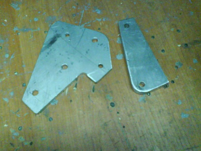

снова пришлось отрезать - никчемную деталь   🙂

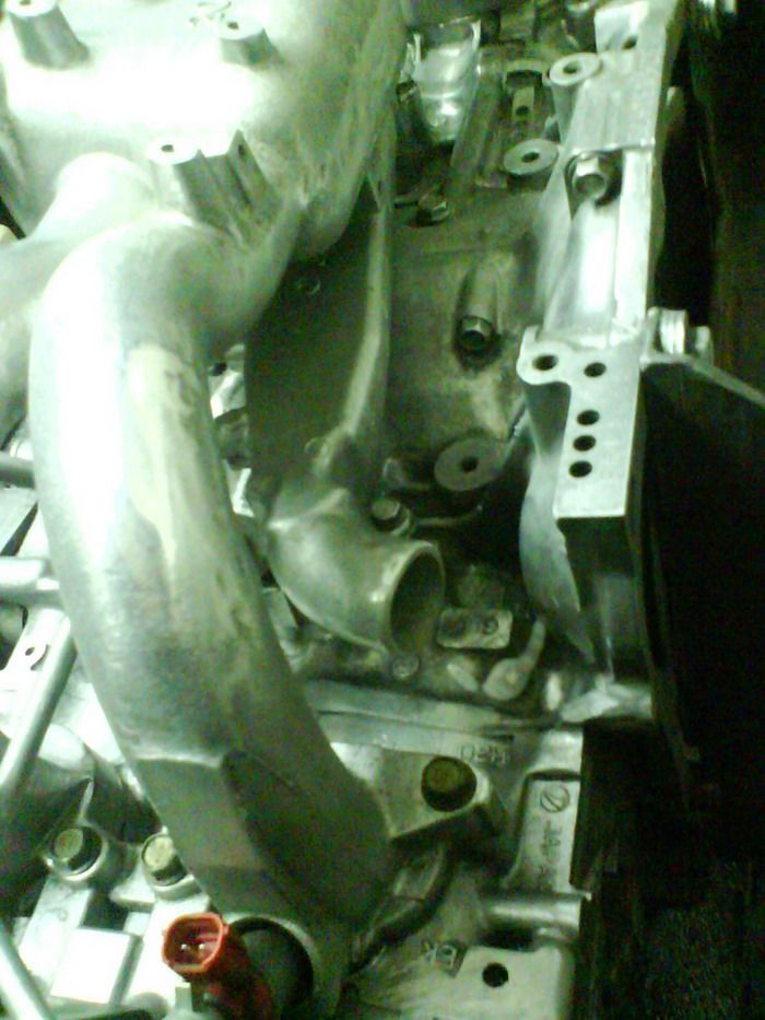

    62,9 КБ · Просмотры: 132
    50,7 КБ · Просмотры: 156

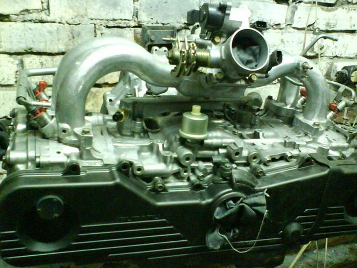

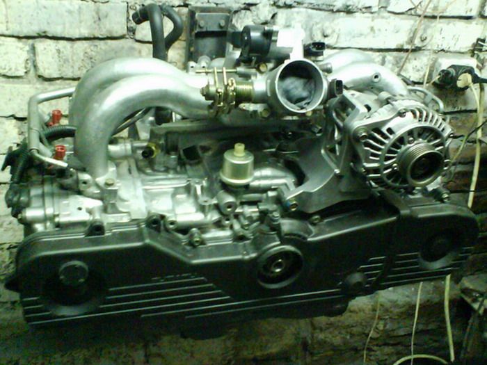

,скрутил - вот такой получился самолетик ,    🙂

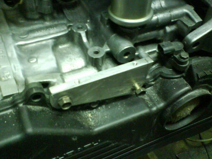

    46,4 КБ · Просмотры: 167

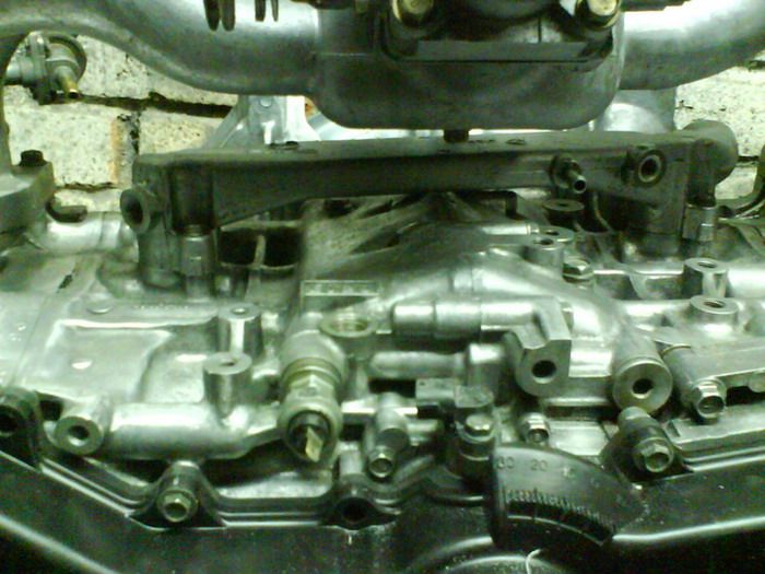

и сверху - само крепление , Кронштейн раздатки от нивы 21213. - имеет способность перемещается , что пригодится в регулировании тангажа двигателя.   🙂
    66,8 КБ · Просмотры: 177
    65,3 КБ · Просмотры: 183

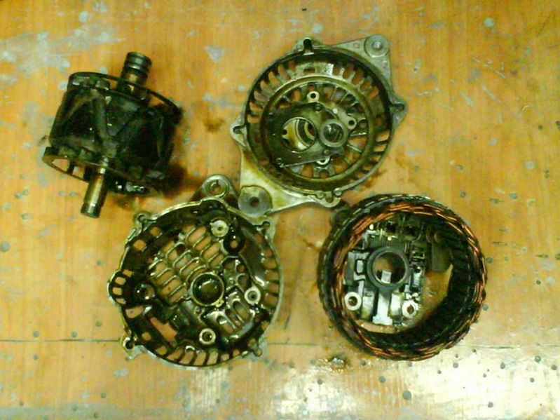

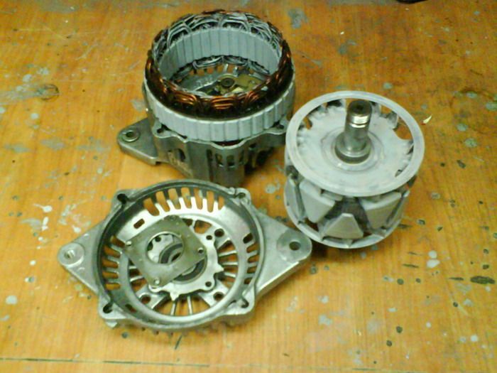

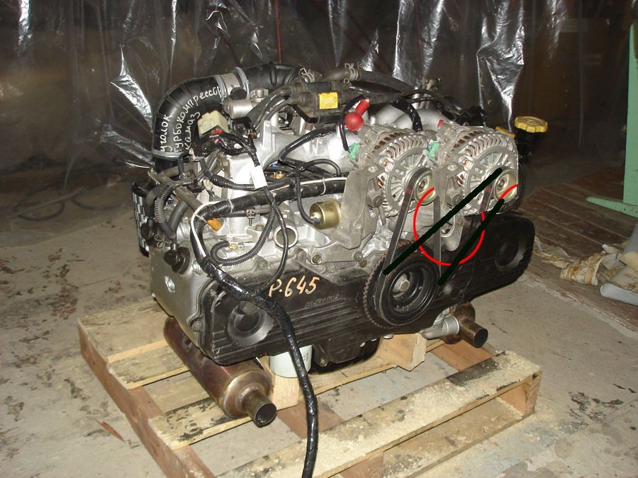

Все здорово!! Но боюсь лезть к датчику положения коленвала. Надо или угол перебивать в мозгу, либо шпон паз переносить на шкиве. То и другое плохо.
1. Угол перебивать надо специалиста, либо самому узнавать как и аппаратуру иметь необходимую.
2. Шпон паз нет возможности проточить. Нет станка! Да и проще наверно будет все таки в компьютере угол поменять.
Где можно купить такое же крепление генератора как у Вас?
Мне кажется , Вам не нужно ни чего менять , Ваше крепление не хуже , переворачивайте генератор и все , датчик колен вала остается между ремнем !  🙂
    117,2 КБ · Просмотры: 140
Ваше крепление не хуже , переворачивайте генератор и все , датчик колен вала остается между ремнем !Улыбка
Спасибо! Хороший совет! А как произвести натяжку ремня. Что то придумывать придется? Натяжитель изобрести?  Или уже есть готовое решение?
Можно попросить Вас сделать фото этого места как на Вашем двигателе. Сам натяжитель.
