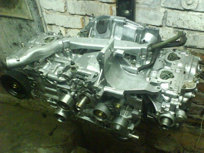

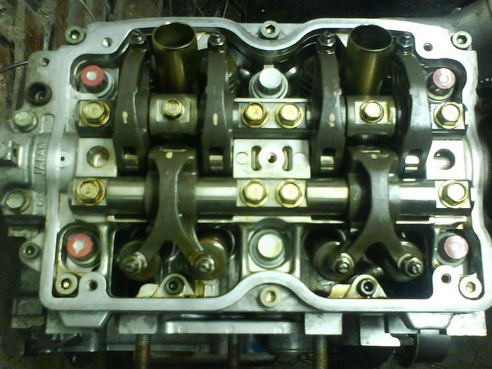

Остался осмотр газораспределительного,
    98,2 КБ · Просмотры: 178

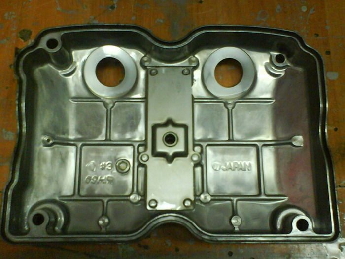

снимаем крышку ,
    55 КБ · Просмотры: 188
    67,2 КБ · Просмотры: 178

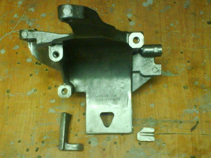

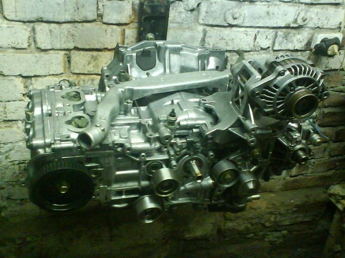

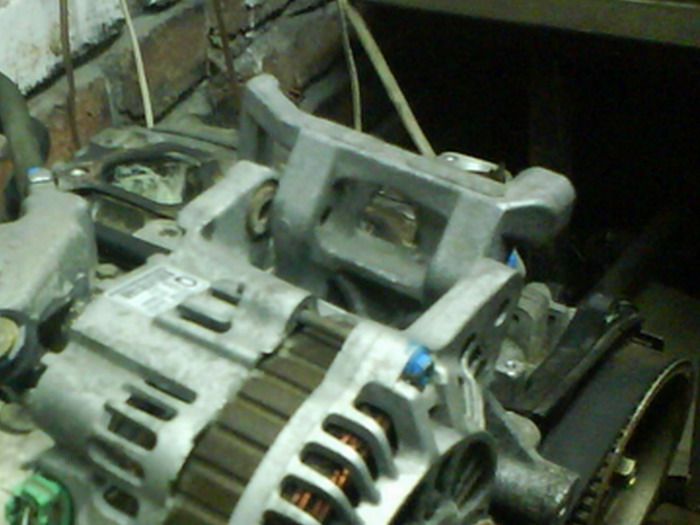

подрезал плиту генератора
    48,5 КБ · Просмотры: 168
    48 КБ · Просмотры: 182

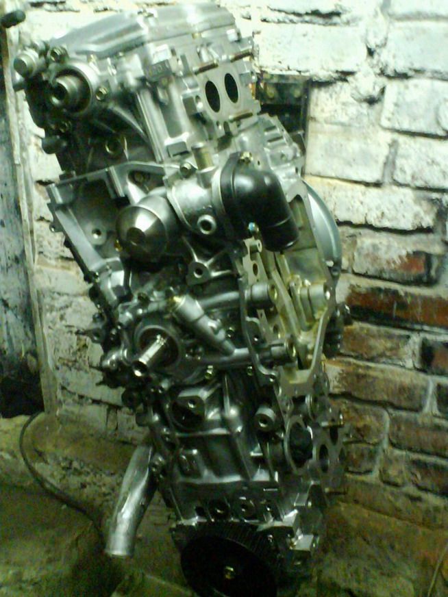

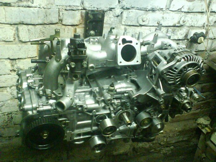

примерил    🙂
    67,7 КБ · Просмотры: 188
    68,3 КБ · Просмотры: 197
    75,2 КБ · Просмотры: 191
примерилУлыбка

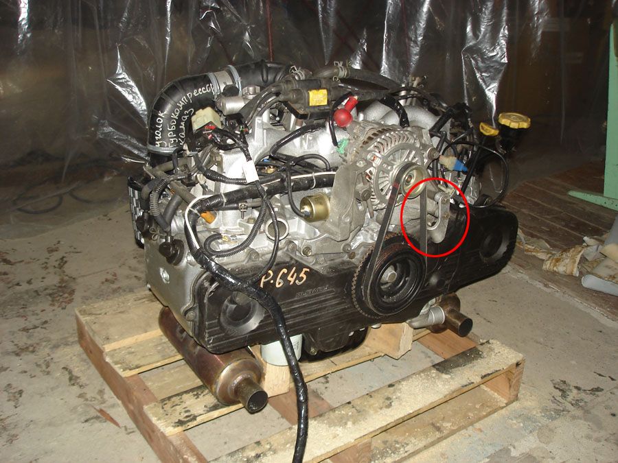

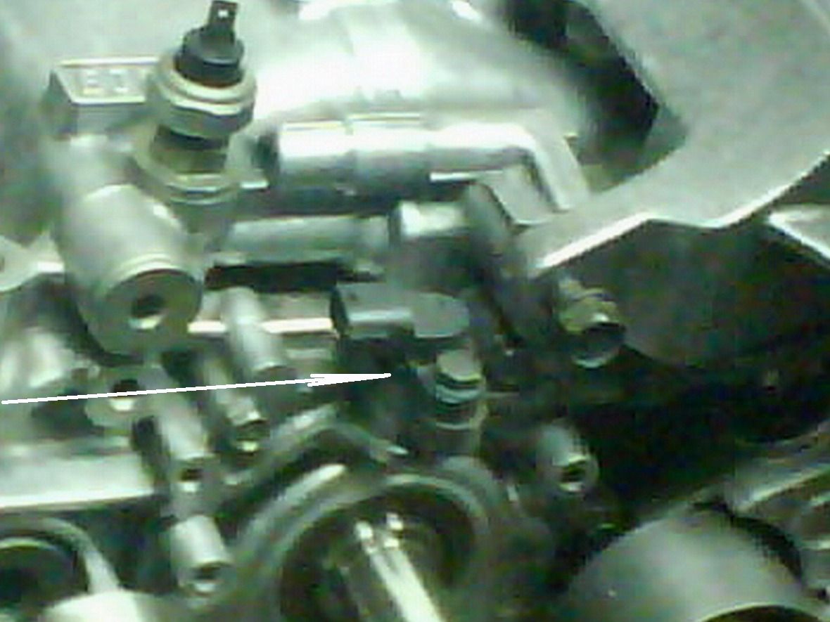

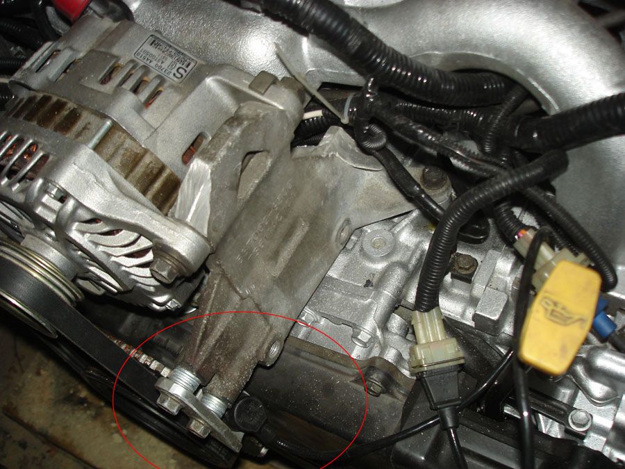

Продолжайте! Очень интересно! У меня на Piper3Cub точно такой же двигатель установлен. Тоже хочу перенести генератор!! Есть проблема закрепить двигатель к мотораме с верхней части. Генератор мешает. Интересует вопрос по переносу датчика положения коленвала. Как это сделать?
да я тоже собираюсь крепить мотораму  и сверху , только не понял зачем переносить датчик коленвала ? он ведь не мешает ?
он ведь не мешает ?
Он у меня закреплен на креплении генератора. Которое мне очень не нравится ввиду огромной его тяжести. За те 2 отверстия которые на узле генератора мне не хочется крепить двигатель. Как то это по колхозному.
А если перенести датчик самому в другое место, то как потом угол ловить и настраивать? В мозги лезть????
    124,5 КБ · Просмотры: 203
    122,1 КБ · Просмотры: 169
в голову лезть не нужно , если собираетесь переносить датчик , то после его установки –наверно нужно повернуть кольцо с  которого он считает, на угол переноса датчика.
в голову лезть не нужно , если собираетесь переносить датчик , то после его установки –наверно нужно повернуть кольцо скоторого он считает, на угол переноса датчика.
Это нужно по индикатру выставлять?
Признаюсь я этим не занимался , главное , чтобы угол переноса датчика - должен быть равен углу поворота кольца ,
У меня стоит здесь
    96,8 КБ · Просмотры: 199
Вот в этом вся и проблема! Я подозреваю что надо поршень выставлять в ВМТ по индикатору.  Если поворачивать диск то получится ли его повернуть с высокой точностью? Он ведь скорее всего на шпонке сидит. Надо шпон паз нарезать на диске.
Игорь Буевич как то давно говорил что они вроде в компьютер лезут, там угол перебивают. Так наверно проще будет! Но я сам такую работу боюсь делать. Как говориться не компетентен и не лезу.
А угол установки датчика все равно в ручную мерить придется ?, поэтому  нужно сперва нарезать паз на диске - приблизительно - для места установки датчика , потом замерить угол между как было и  как стало , потом на этот точно замеренный угол повернуть и установить датчик.

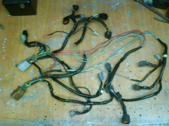

Электрику тоже нужно в порядок приводить! Авиационные разъемы ставить! А то с автоэлектрикой, с такими разъемными и с неизвестными проводами можно и о планету удариться.
Уж дня два распутываю , перебираю , смотрю , лишнее выбрасываю , другое добавляю , нудная работенка …  🙂
    61 КБ · Просмотры: 165
Я хочу БПВЛ установить на авиационных разьемах. Запаять в термоусадку. Будет аккуратно и надежно.

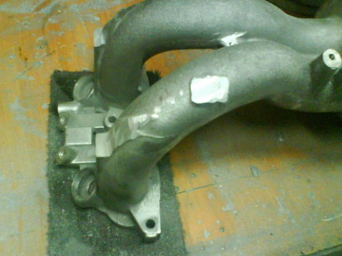

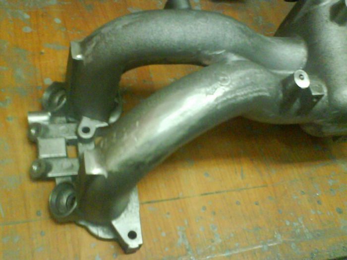

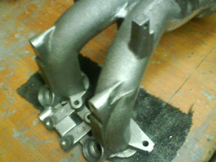

Убрал лишнее с входного коллектора
    47,1 КБ · Просмотры: 187
    46 КБ · Просмотры: 162
    43,5 КБ · Просмотры: 184
