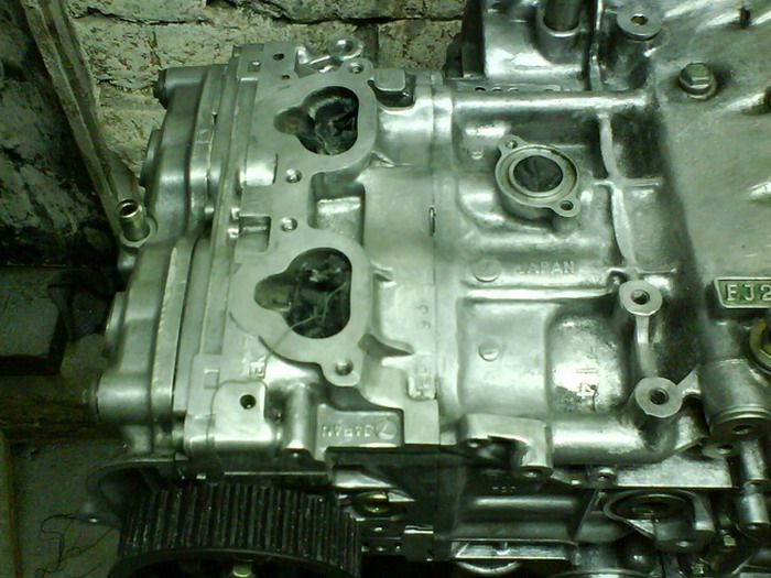

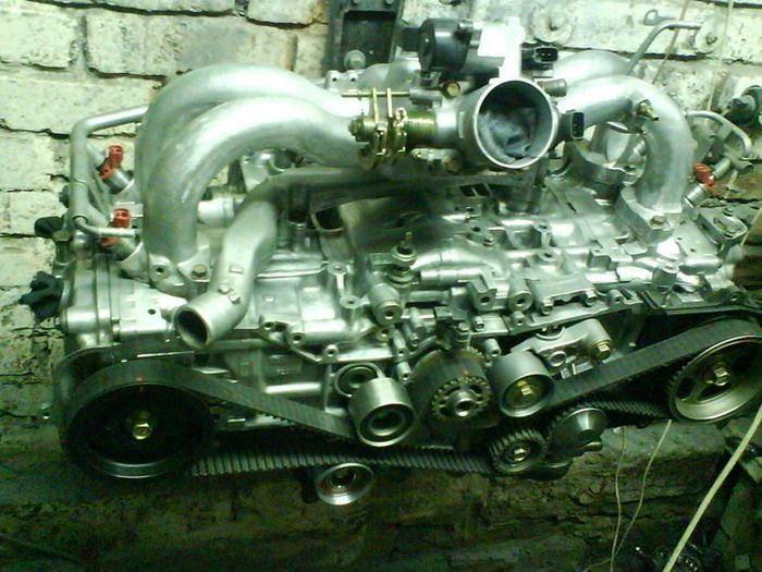

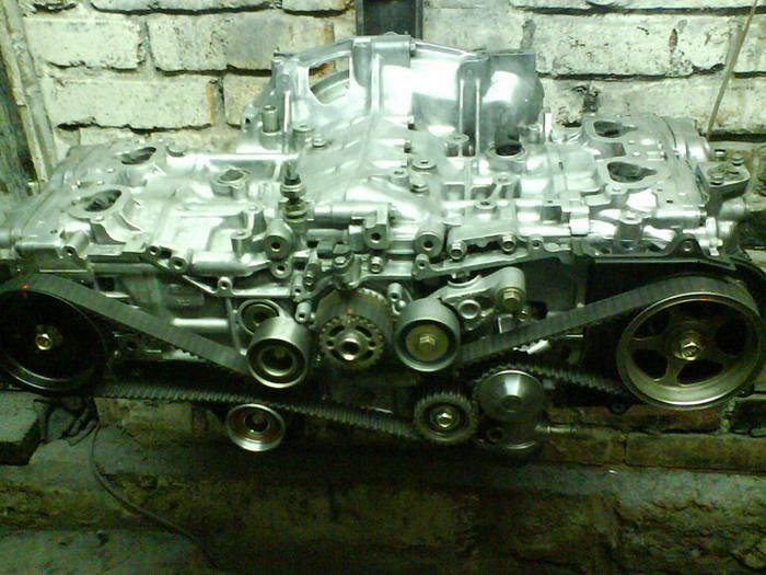

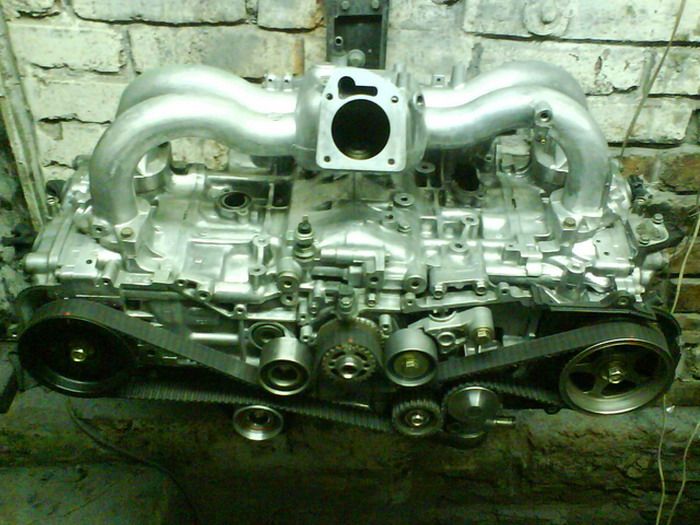

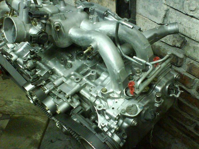

Фюзеляж от GLWG
и еще чуть чуть   🙂
    44,6 КБ · Просмотры: 140
    48,4 КБ · Просмотры: 140
    51,2 КБ · Просмотры: 146
   КЛАПАННАЯ КРЫЩКА НЕМНОГО ДРУГАЯ ... ПОТОМУ И СМУТИЛО ...
   ... пока все идет нормально---сказал мужик выпав из окна и пролетая мимо 5 этажа ...

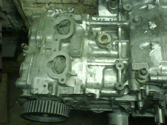

Кстати, со старыми головками,такой же двигатель легче на 8 кг

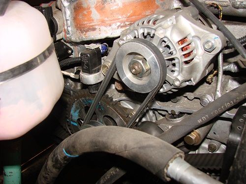

Он у меня закреплен на креплении генератора. Которое мне очень не нравится ввиду огромной его тяжести. За те 2 отверстия которые на узле генератора мне не хочется крепить двигатель. Как то это по колхозному.
А если перенести датчик самому в другое место, то как потом угол ловить и настраивать? В мозги лезть???? [/quote]
   Датчик положения кв просто закрепить так. И генератор маленький поставить ,и шкивы огромные не нужны

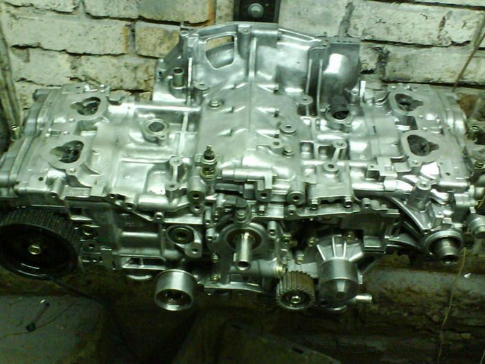

    45,5 КБ · Просмотры: 164
И здесь поработаем    🙂
    58 КБ · Просмотры: 178
    67,1 КБ · Просмотры: 173
Теперь номера не нужны , двигатель - считается расходной деталью   😉

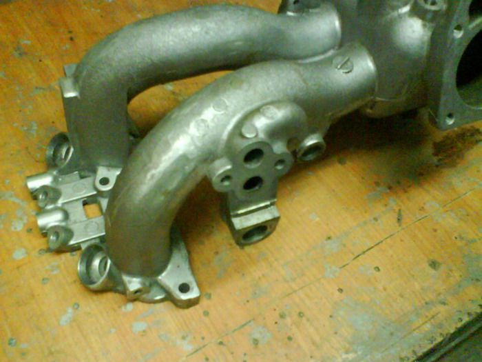

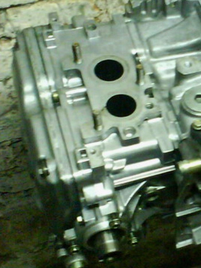

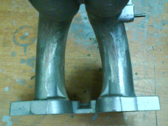

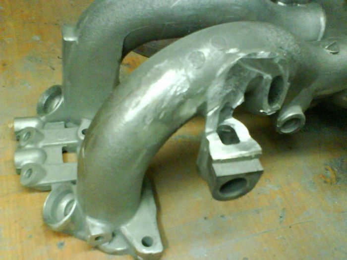

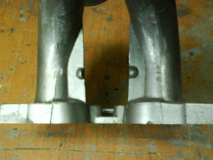

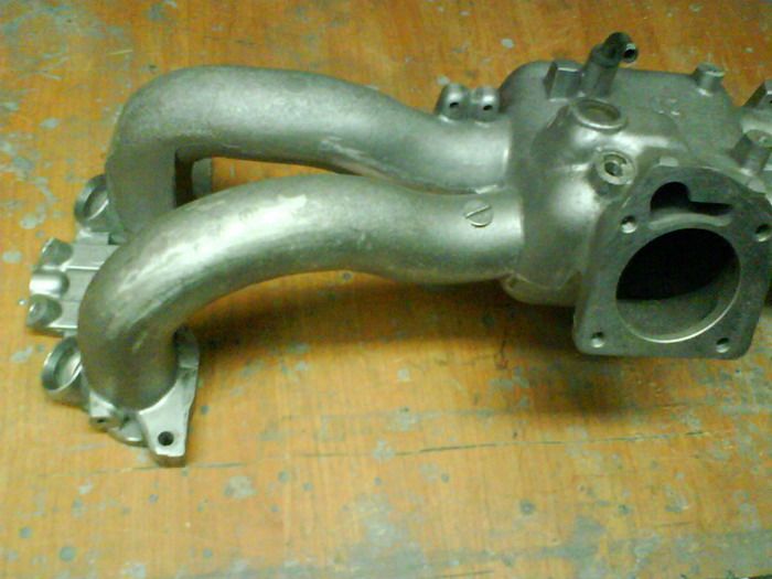

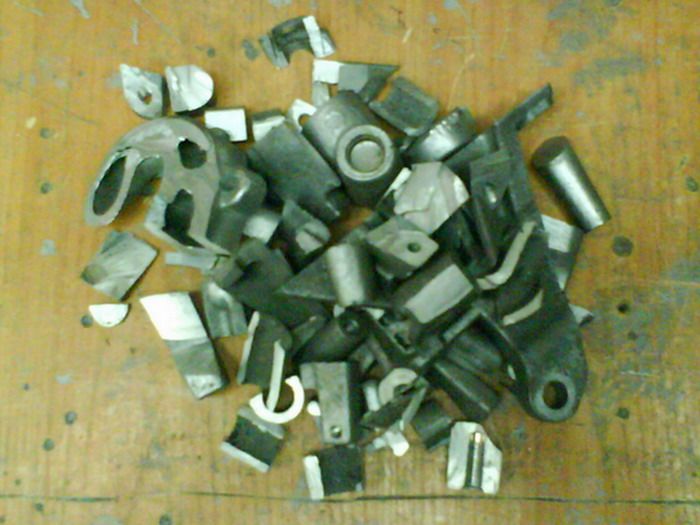

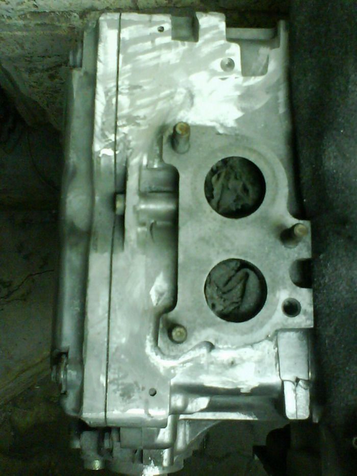

Подрихтовал еще и нижнюю сторону,
    76,5 КБ · Просмотры: 145
    79,5 КБ · Просмотры: 148
Эти движки EG-20 еще выпускаются?  Устанавливаются на новые машины?

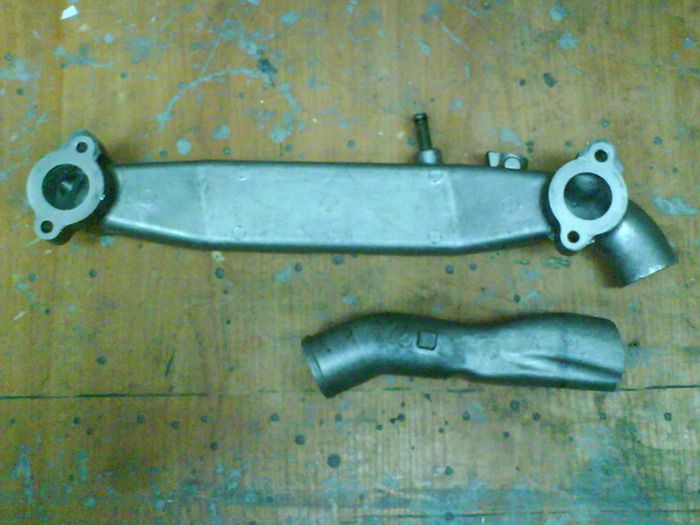

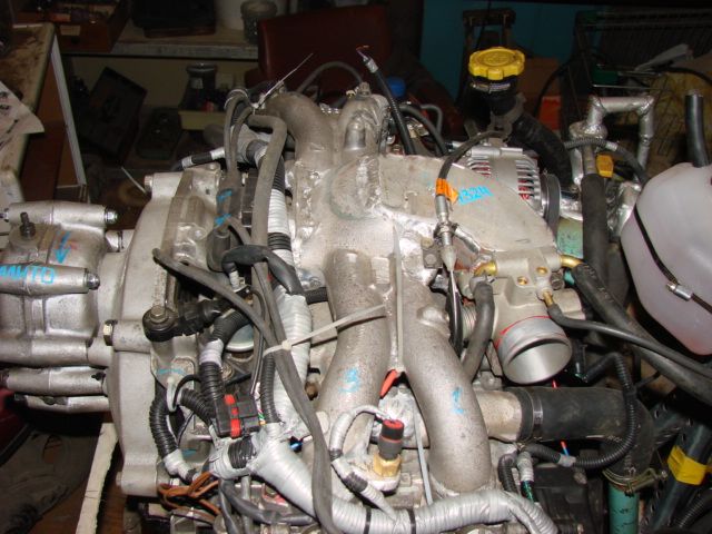

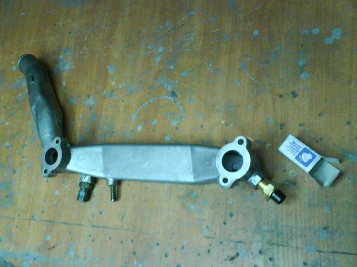

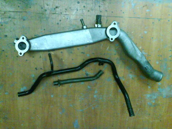

От коллектора охлаждения -  отсоединил и выбросил металлические трубки «полегчало 🙂»,
    54 КБ · Просмотры: 188
в отверстие которое освободилось - установил наш датчик замера температуры жидкости к прибору указателю температуры
    47,4 КБ · Просмотры: 177
Коллектор охлаждения можно устанавливать в 2х вариантах в зависимости от расположения радиатора , впереди двигателя -
    72,2 КБ · Просмотры: 173
Мой вариант - будет первый ,облегчаем конструкцию…
    52,5 КБ · Просмотры: 154
