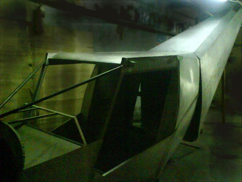

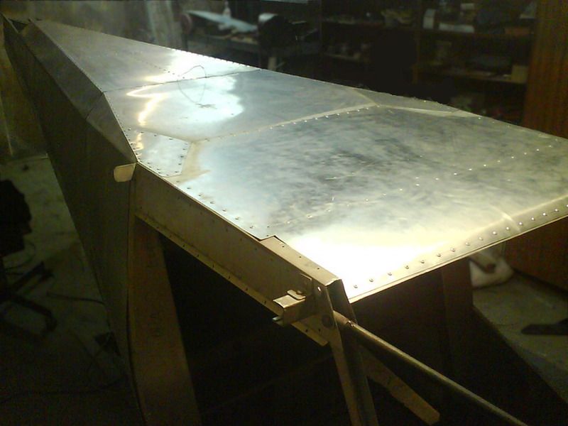

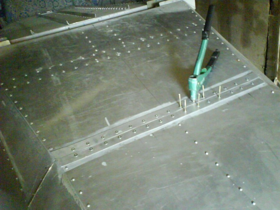

Фюзеляж от GLWG

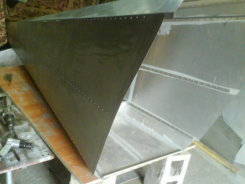

Накрываем ,

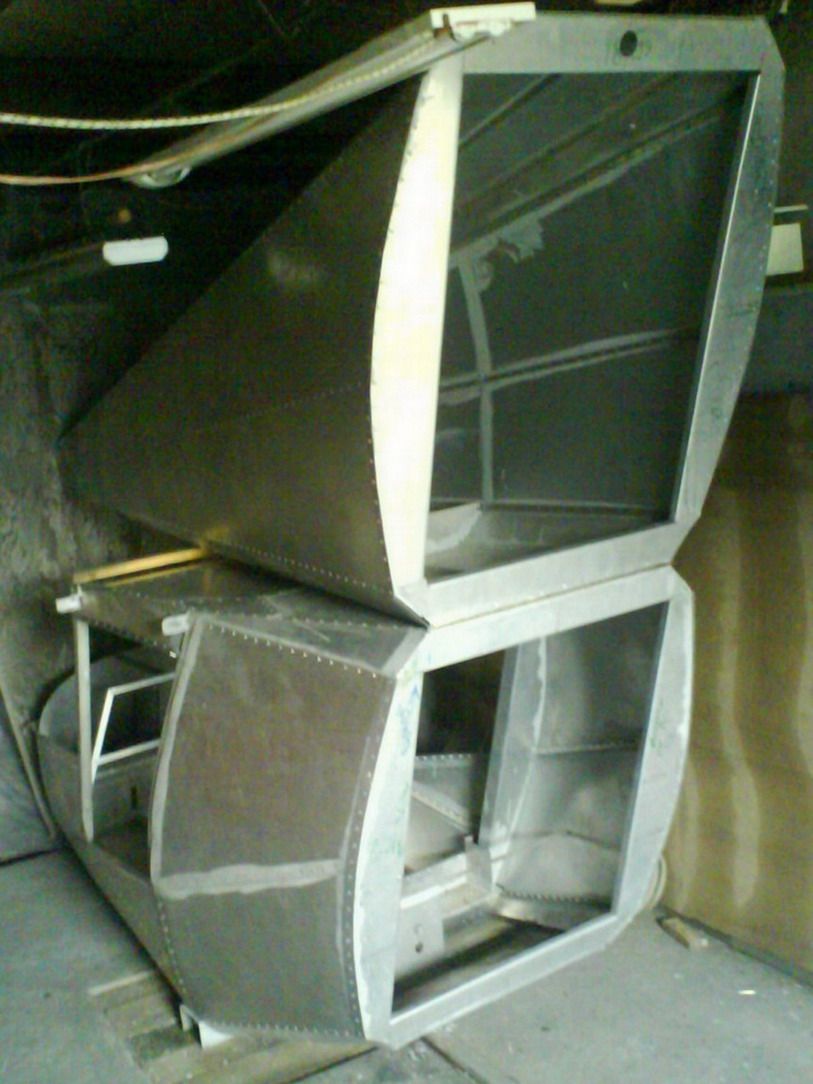

Горизонтальная управляемая полубочка ,  🙂

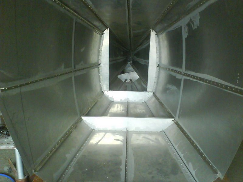

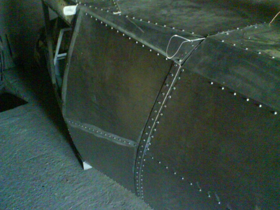

,  и облагораживаем места соединения ,

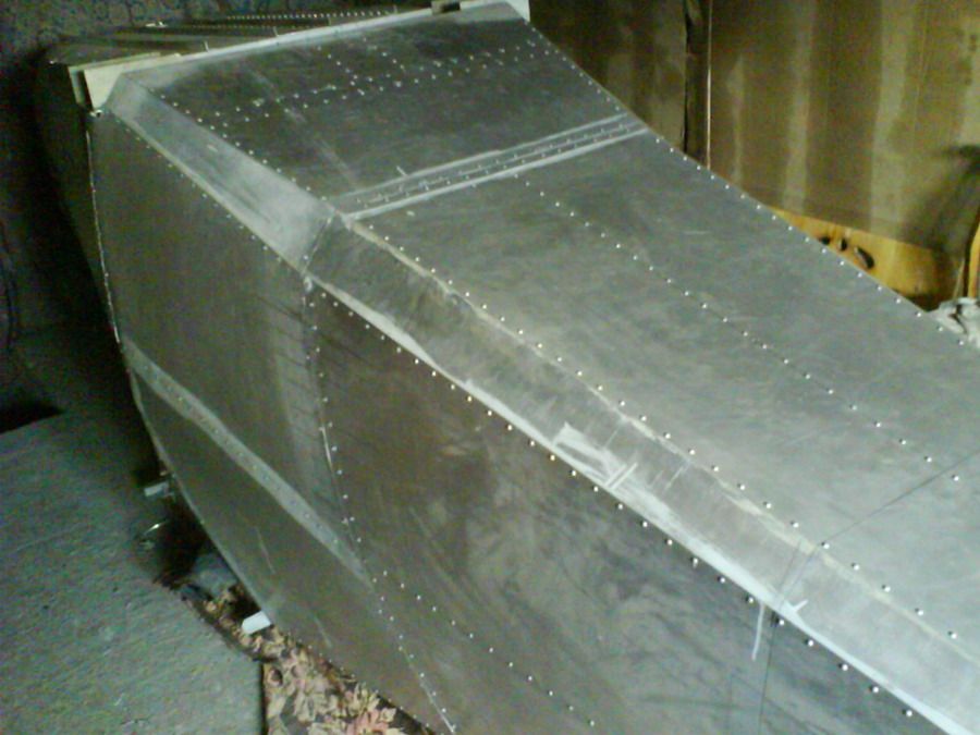

А заклепки какие применяете ? Если можно поподробней.
Заклепки самые разнообразные , все зависит от толщины пакета и степени их участия в работе конструкции , и АМГ и  Д18 а ,те что на фото #285 –стальные.

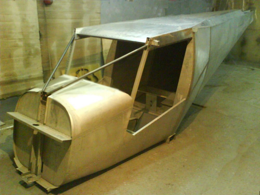

Оригинально складывается фюзеляж, а вот управление РВ жёсткое? Интересно как оно будет расстыковываться?Какое диференциальное управление на закрылках предусмотрено,как на СН701 или оригинальное своё? Будет-ли стабель управляемые или будет триммер? Кстати,какой профиль на нём будет,симметричный или как на СН-701? Подождём - увидим?
Люди, а на самолет одноместный пойдет двигатель " Пускач от тракторы т40" в нем 10 л.с
Подождём - увидим?
Управление будет жесткое , (свое), рассоединение в районе качалки , закрылки будут доработаны в процессе … , как и предкрылки…
Стабилизатор управляемый симметричный , руль направления тоже имеет различие с 701м...  🙂
Симпатично получилось! Дальше логично будет делить и крыло,на не съёмный центроплан и отъёмные ОЧК...При этом рассмотреть вариант быстрого складывания,без травмирования отверстий стыковочных болтов при частой сборке-разборки. При этом будет маленькая проблемка разъединения тяг управляющих поверхностей..Вот и получится почти-что "трансформер"...Там, правда,ещё нужно будет предусмотреть модульную замену части фюзеляжа,для увеличения пассажиромест,но это, видимо,будет в следующем проэкте...?
И ещё, :IMHO в следующем проекте,лучше отказаться от гранёного фюзеляжа..При обдувке винтом на гранях возникает завихрение потока,увеличение сечения спутной струи и следовательно значительное увеличение коофициэнта Сх фюзеляжа..Нужно иметь как можно меньшее сечение закругленного фюза..
