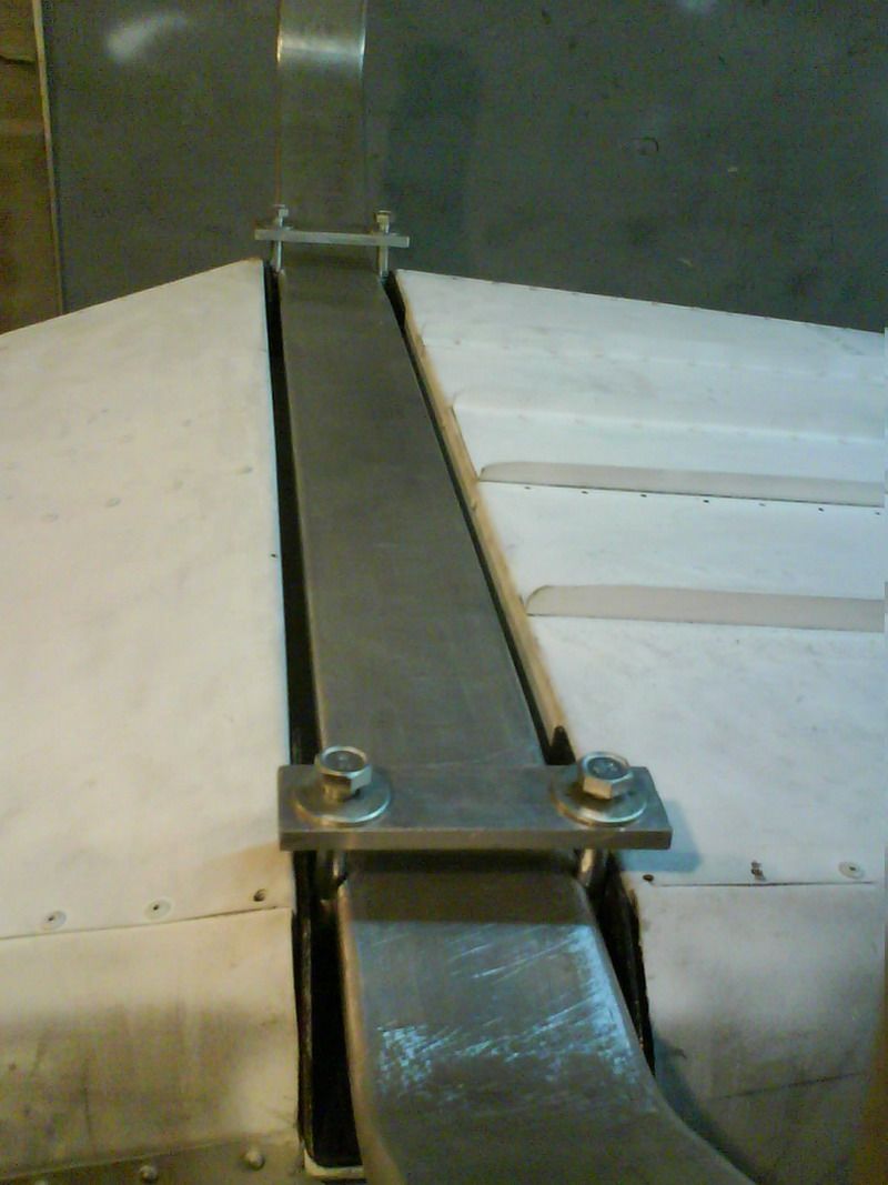

Фюзеляж от GLWG
… ну а потом , в ход идет тяжелая артиллерия   🙂

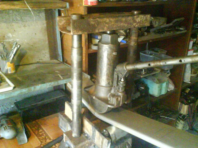

Как-то страшновато становится - расстояние между опорами я бы сделал поменьше.

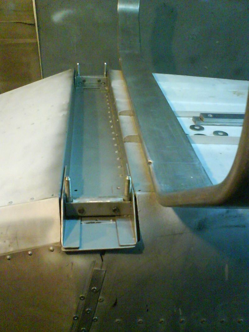

Собираем звенья
    46,7 КБ · Просмотры: 132

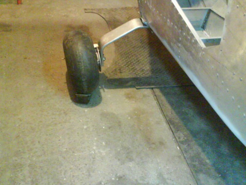

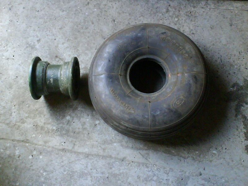

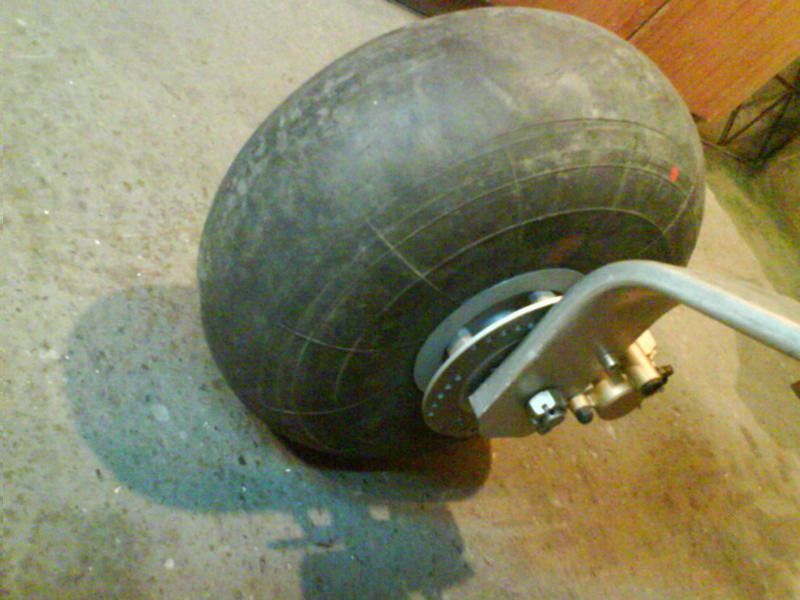

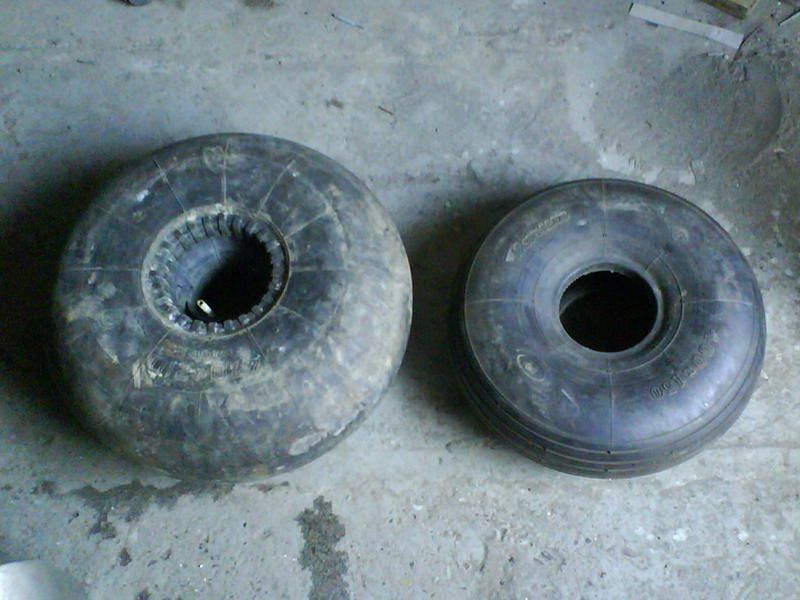

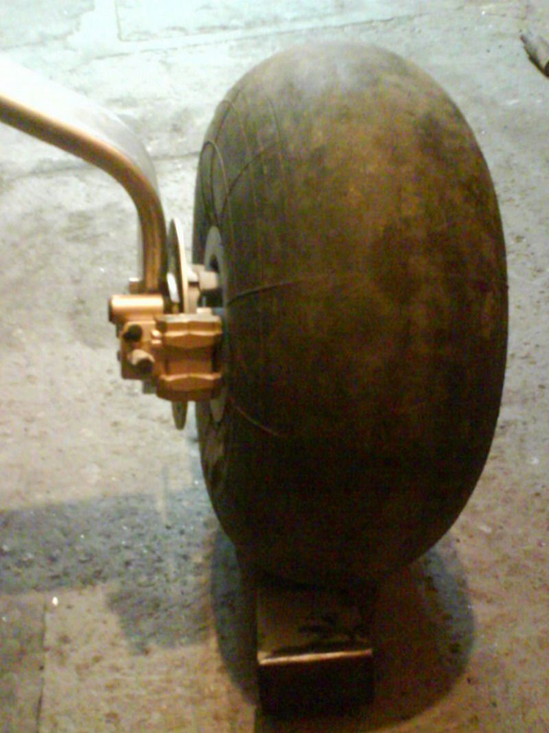

Переднее колесо 400х150 полегче и поменьше в габаритах .
    65,9 КБ · Просмотры: 149
    66,7 КБ · Просмотры: 154

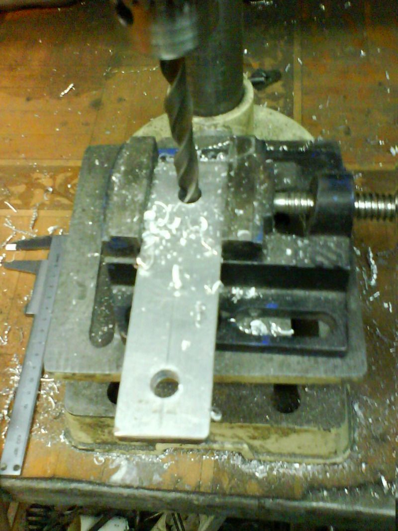

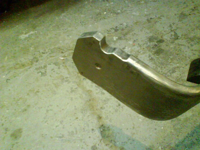

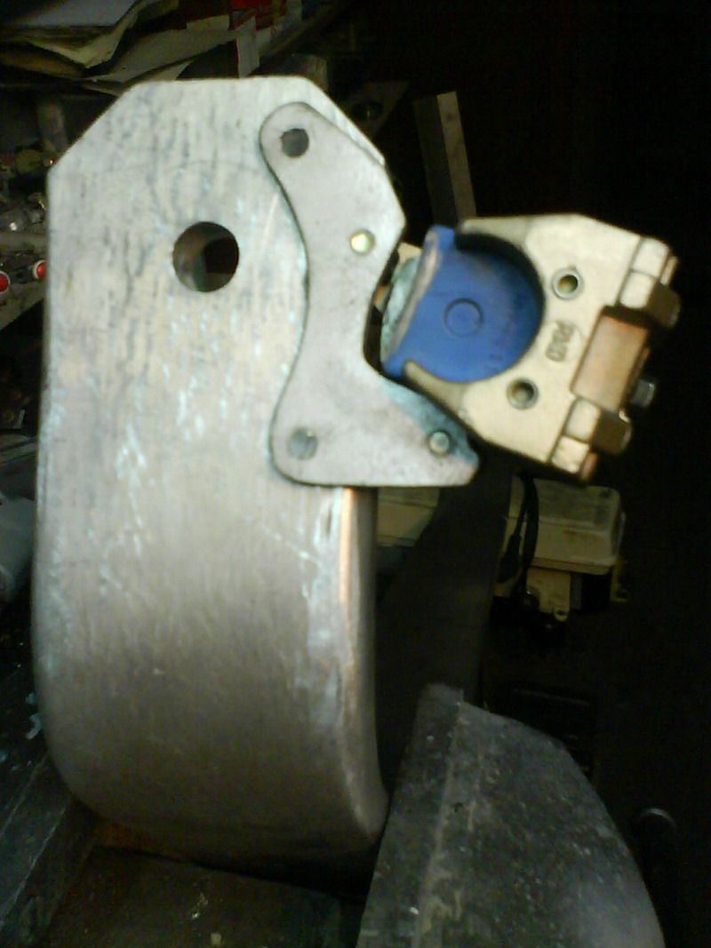

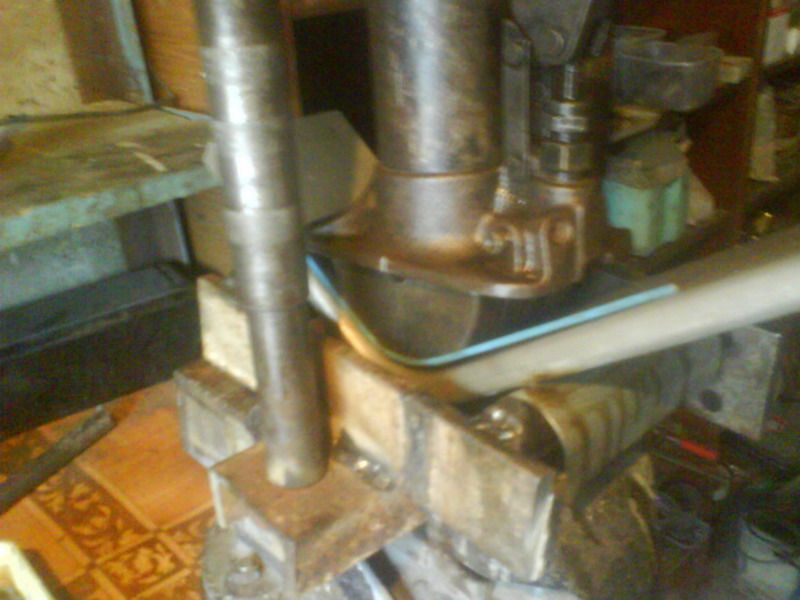

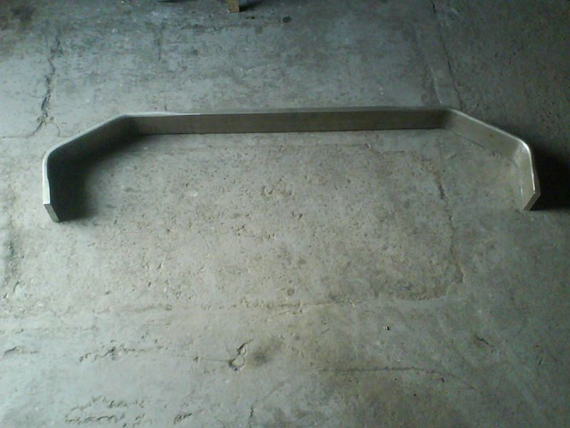

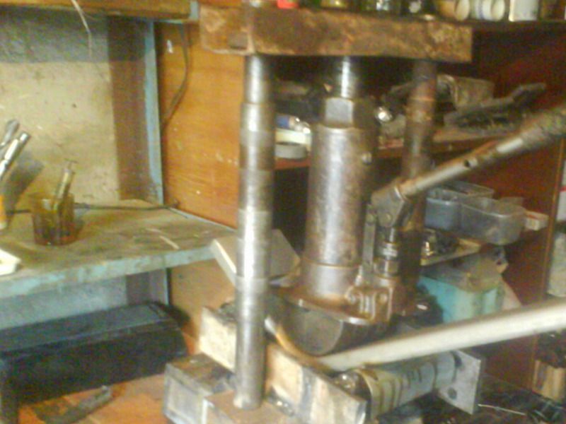

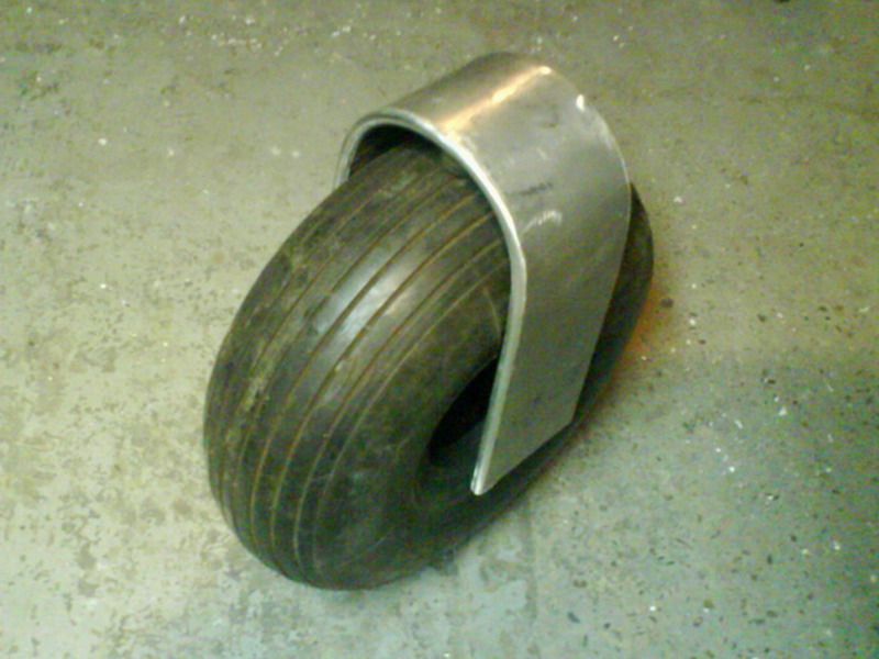

Обкручиваем вокруг покрышки - Пластину д16т –  100х10   🙂
    58,4 КБ · Просмотры: 145

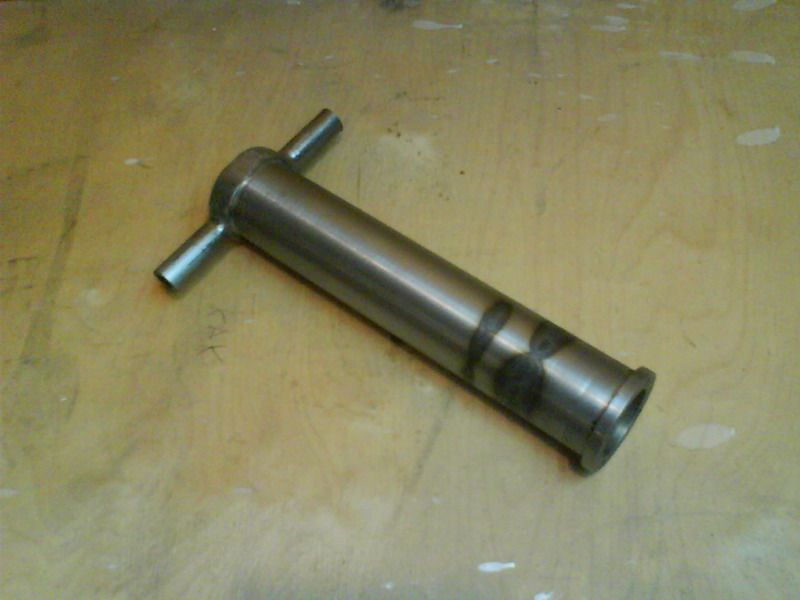

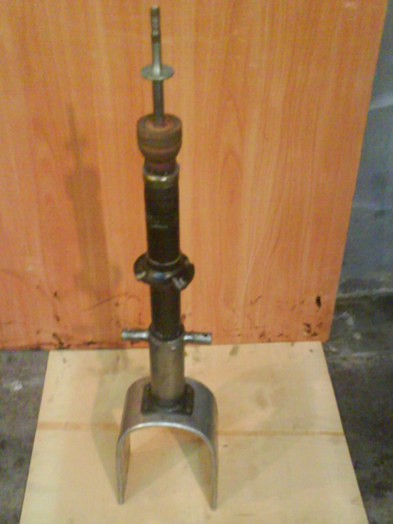

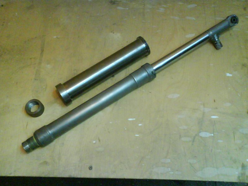

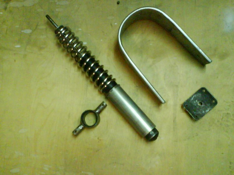

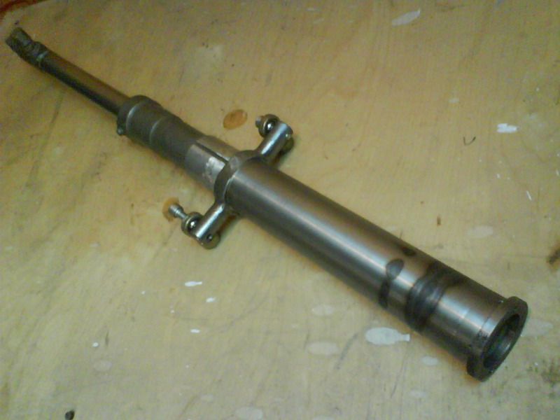

а дальше , к стойке … появились вопросы ...
     Поначалу думал сделать ее просто ,
    73,9 КБ · Просмотры: 155
амортизатор легковой машины передний , пружина мотоцикла Урал сверху , стакан надет с низу .
    52,1 КБ · Просмотры: 134

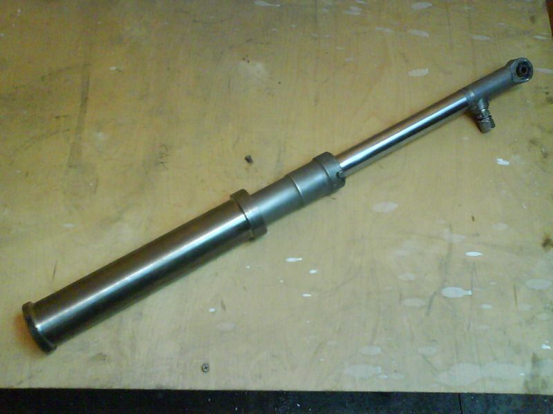

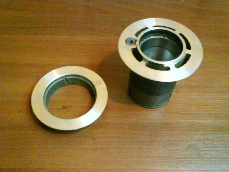

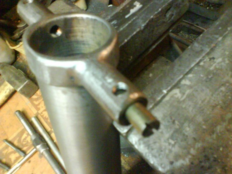

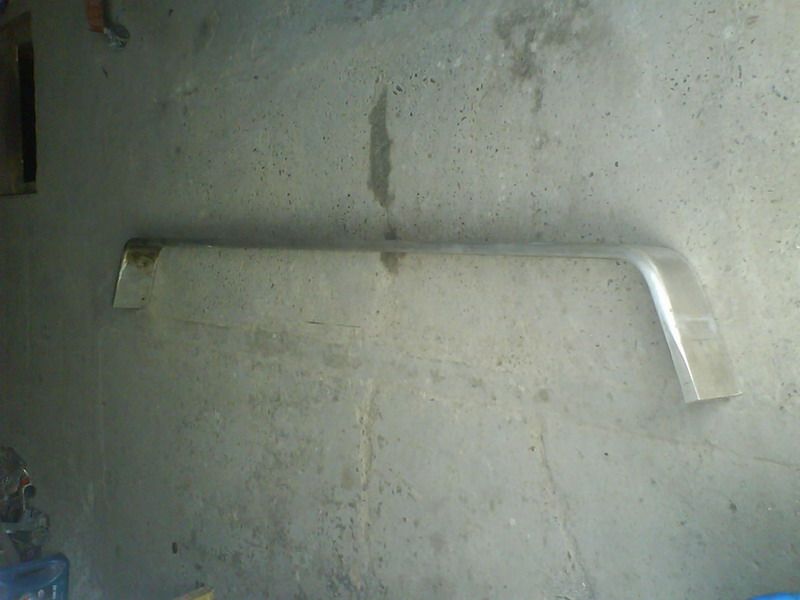

Но… Господин Havanskii , более Грамотно подошел к этой теме , и мне ни чего не оставалось как использовать лучший его вариант и пойти проторенным путем , единственное изменение - амортизатор взял - от хвостовой пяты вертолета Ми-8. он имеет у основания прекрасную резьбу ,что отменяет сварку амортстойки , а накручиваемый поверх стакан становится заменяемой деталью в эксплуатации. Заправка амортизатора АМГ 10 - 330грамм и 27атм. азот , давлением в зависимости от массы можно регулировать высоту выхода штока. Вес амортизатора 2,5 кг
    50,7 КБ · Просмотры: 136
    46,9 КБ · Просмотры: 135

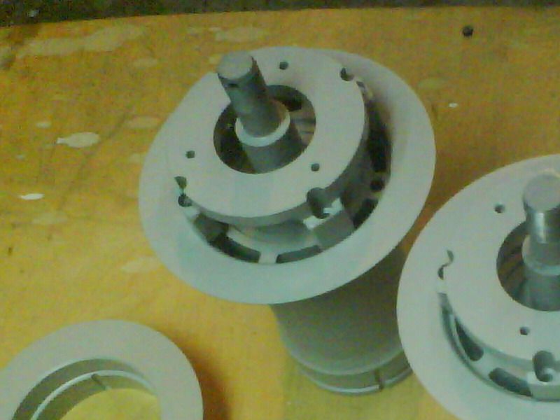

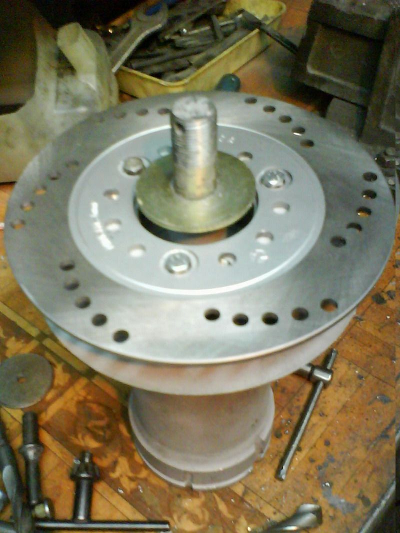

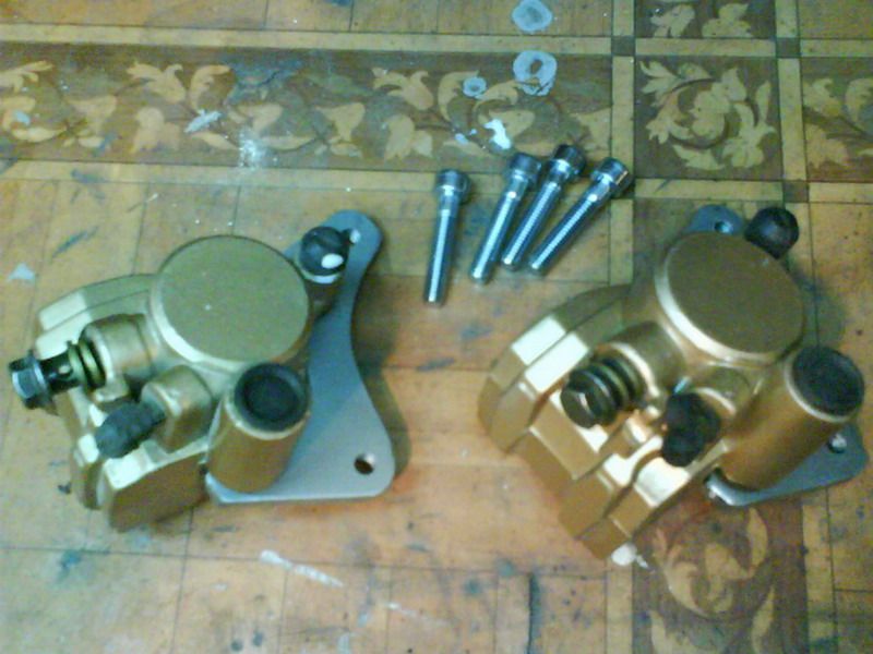

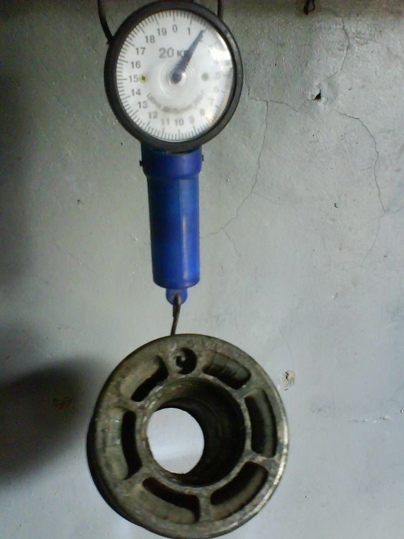

Поэкспериментировал с диском колеса  🙂
    79,7 КБ · Просмотры: 135
    64 КБ · Просмотры: 129
    127 КБ · Просмотры: 165
после накручивания стакана -стягиваются болтиками , для гарантии от проворота.
    61,6 КБ · Просмотры: 148
