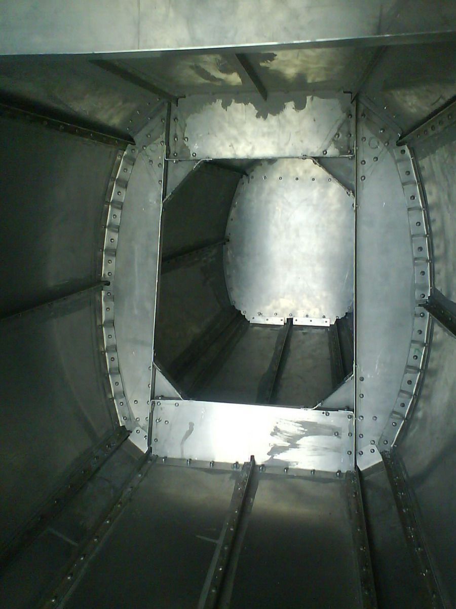

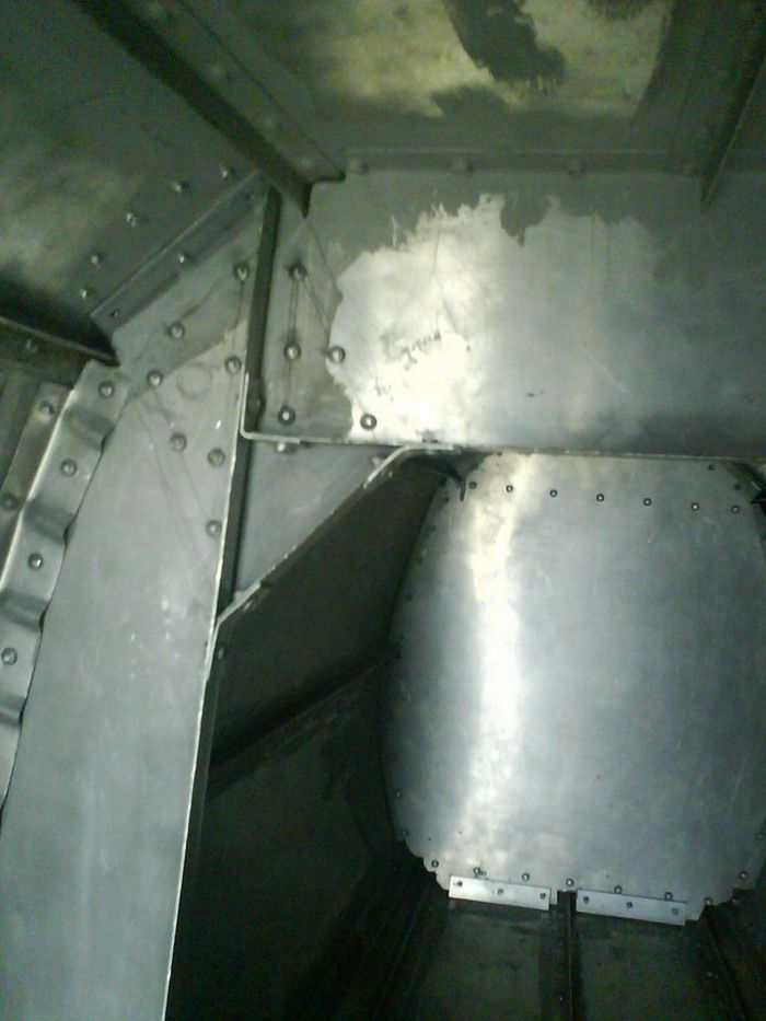

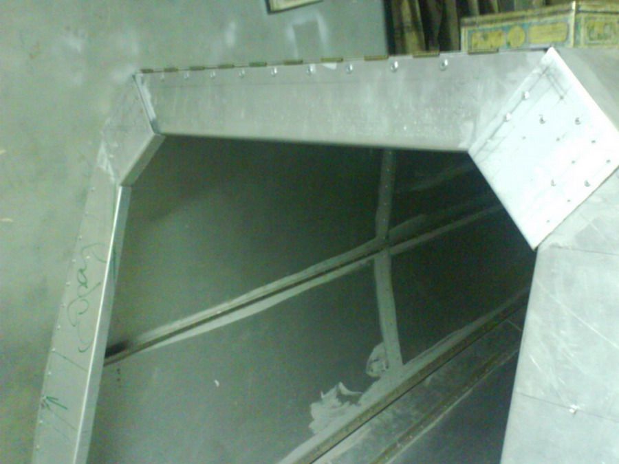

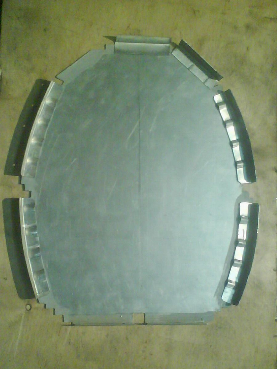

Нет , он не граненный , и не ящик  , - вот  4й шпангоут балки ,  🙂
    90,3 КБ · Просмотры: 117

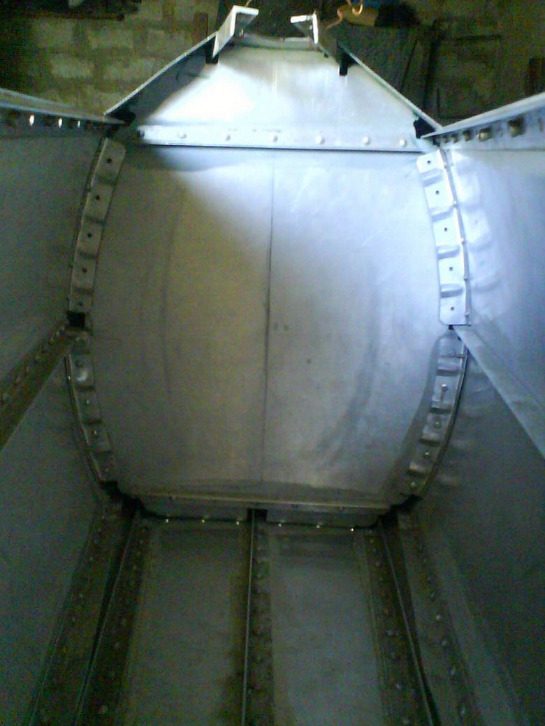

К нему будет крепится ,  механизация  дифферента стабилизатора .
    62,6 КБ · Просмотры: 143

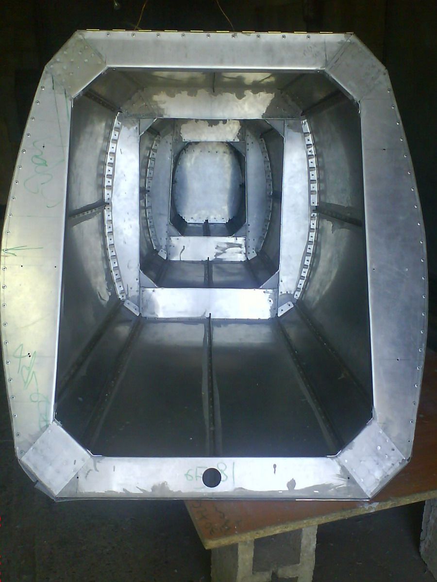

   ВОЛОДЬ ... ты не думай ... я все время слежу ... по моему надо добавить стрингеров на длинных участках
   обшивки ... пока есть возможность ... весу добавит мизер , а грохоту будет меньше ... да и обшивка подкрепится ....
   Но это только сугубо мое мнение ... решать тебе ...

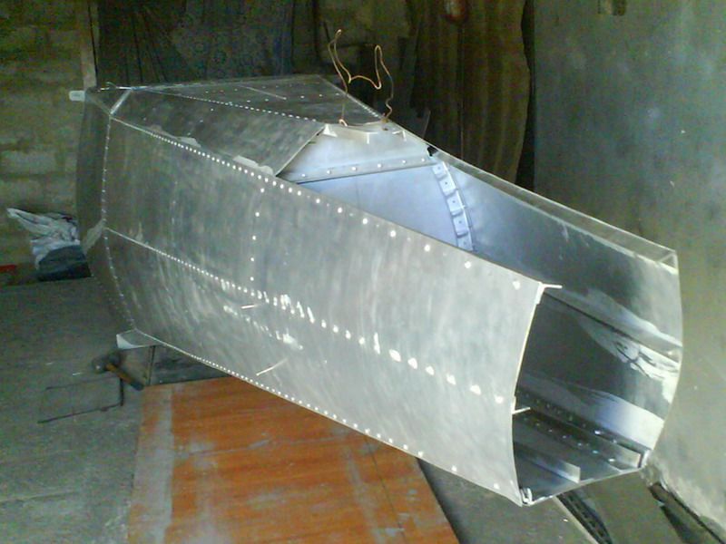

Валера Привет ! 🙂  Спасибо за дельный совет . Да,  я  собираюсь их делать , диагонали между 1 ,2 и 3 ШП. , но в последнюю очередь  , когда полностью проклепаю все узлы ,  ранее - боюсь , чтобы не потянуло метал.
    55,8 КБ · Просмотры: 101
Валера понял , но пока повременим , (фотография искажает ) высота фюзеляжа у хвоста всего 220мм, и за счет округлой формы - обшива не гремит , сбитый получается корпус.  Полумонокок …   😉
    101 КБ · Просмотры: 118
Валера понял , но пока повременим , (фотография искажает ) высота фюзеляжа у хвоста всего 220мм, и за счет округлой формы - обшива не гремит , сбитый получается корпус.Полумонокок …
    Привет ... да это все понятно ... только где ты видел полумонокок с шагом стрингеров 220мм ...
    даже на АН-2 с обшивкой 0.6мм  --- шаг 150мм
   ОБОПРЕТСЯ  какая-нибудь ..корова.. и продавит
        У хвоста понятно ... а ближе к кабине ...
Привет ... да это все понятно ... только где ты видел полумонокок с шагом нервюр 220мм ...даже на АН-2 с обшивкой 0.6мм--- шаг 150мм ОБОПРЕТСЯкакая-нибудь ..корова.. и продавит У хвоста понятно ... а ближе к кабине ...
Неубедительно.
У того же Ан-2 не то,чтобы корова,а и любой человек легко кулаком промнет обшивку миллиметров на 40...50 : если рассчитывать на корову,лошадь,верблюда - ни один самолет просто не поднялся бы.На самом деле единственным критерием правильности силовой схемы служит ее способность выдержать расчетную нагрузку в течение 3 секунд - все,что сверх этого даст лишь увеличение веса,который можно было бы потратить на топливо,багаж и доп.оборудование.
Понятно,что в нашей ситуации такой точности достичь не удается и запасы больше,но превентивное утяжеление конструкции непростительно.
P.S.Продольные элементы полумонокока ф=жа называются стрингеры,а поперечные - шпангоуты:нервюры же здесь ни при чем.
Посмотрите на фюзеляж планера "Бланик" - и посчитайте стрингеры на нем,померяв расстояние между ними.Результат Вас,похоже,удивит.
   ВЛАДИМИР  ПАВЛОВИЧ  ... правильно ... стрингеры ...
                                        ЖАРА  наверно ....
Да . после сказанного Владимиром Павловичем , добавить  и нечего , Все по существу.  🙂

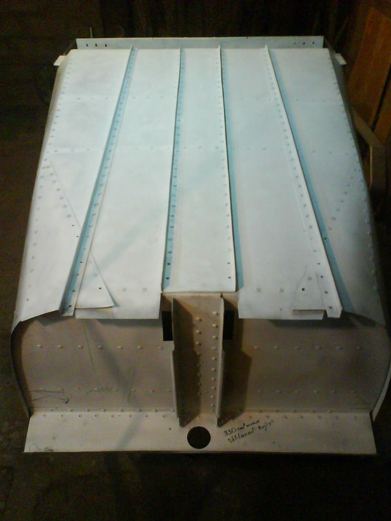

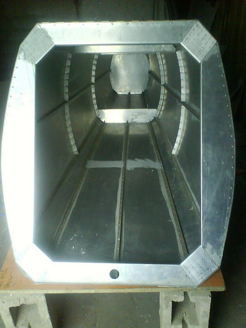

Вес балки в данный момент  ,получился 17кг ,
    87,8 КБ · Просмотры: 111

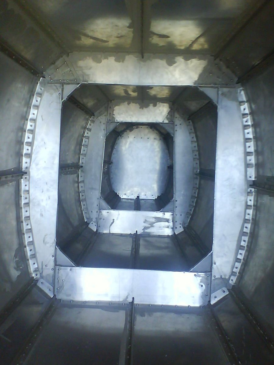

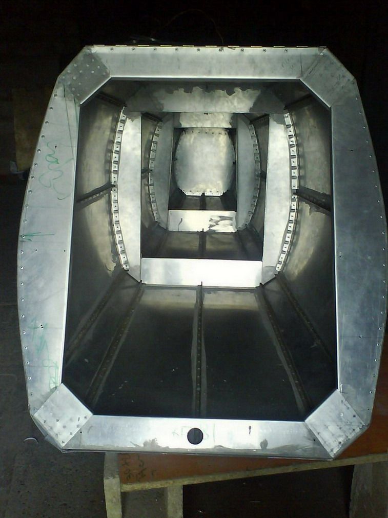

Возделал и 3й шпангоут…
    64,3 КБ · Просмотры: 130
    105,6 КБ · Просмотры: 120
,а первый - был давно готов ,  🙂
ну и теперь , бренно оставляю ее в такой композиции  , до начала монтажа системы  управления …

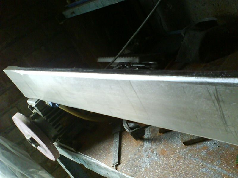

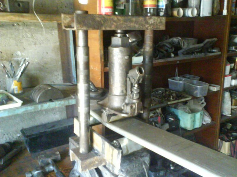

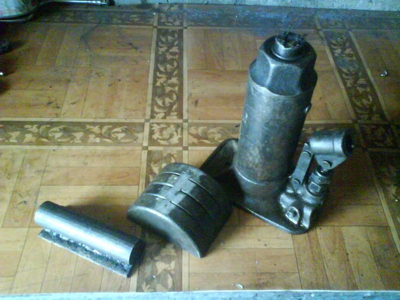

Первая,сделанная мной рессора не прошла испытания, оказалась (слабовата)
http://www.reaa.ru/cgi-bin/yabb/YaBB.pl?num=1280968793/90
Пришлось сотворить новую и покрепче.
подготовил джентельменски набор ( Домкрат , кусок от Лома и пару дисков от Гантели )  🙂
    77 КБ · Просмотры: 133
«кусок» - упрощает безошибочно ориентировать центр изгиба , ставим и давим - на немного…
