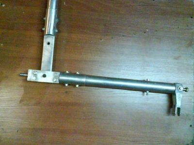

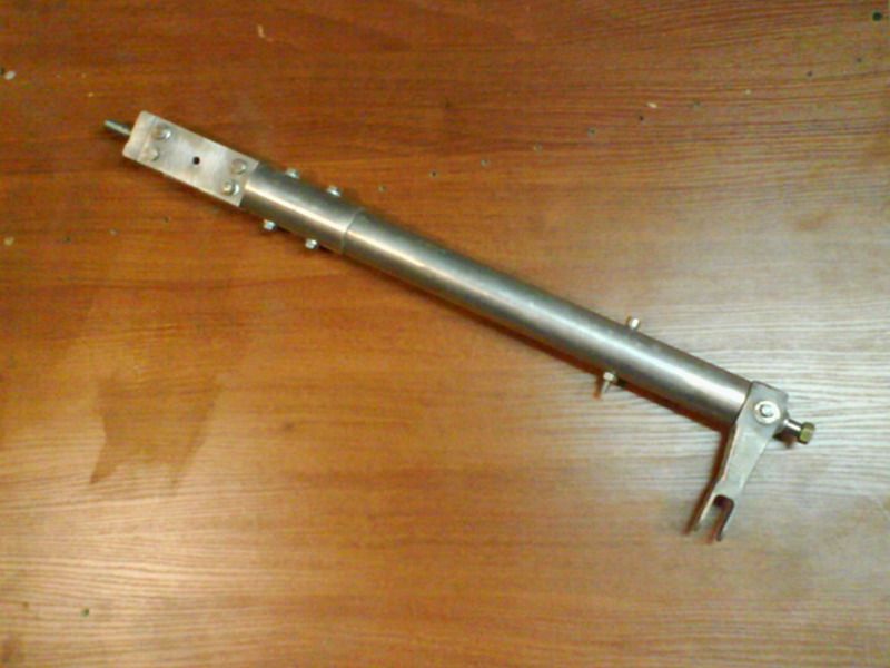

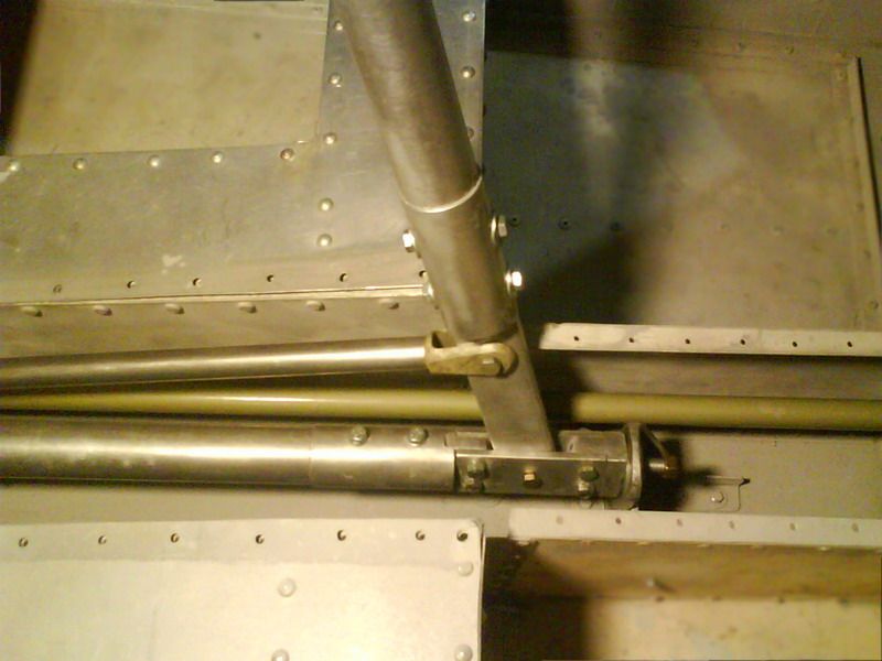

У нас на самолете влетним весом 1100кг подкосы из трубы Д16т 45х2.
Это значит, Ваш подкос имеет - меньший запас прочности и большое лобовое сопротивление…  🙂
Эксплуатационная нагрузка 3,5 при разрушающей 5,2. А Сх компенсировано за счет обтекателя из листа 0,5мм.

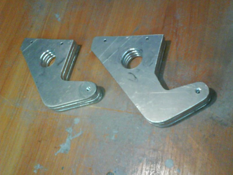

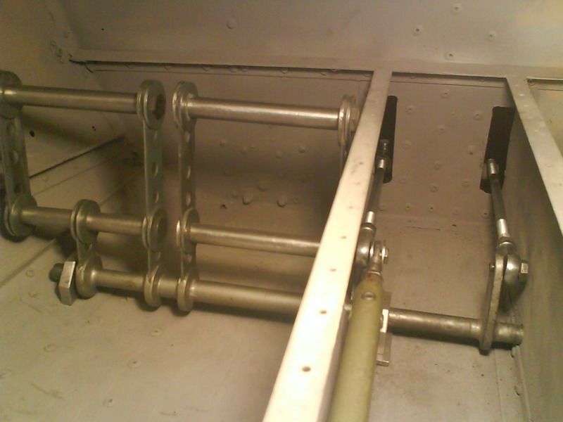

Вот эти детали управления с ШС-ми, где вы их находите, или сами способны делать? Некоторые по крену, ясно, ваша работа, а другие?
Может я что-то не понимаю, но швеллер не замкнутый контур, как он работает на устойчивость с открытой стороны? Как инженер-технолог впервые сталкиваюсь с подобной конструкцией подкоса.
Найти сейчас, ни чего не возможно, все давно чье-то. Бывают совпадения, подбираю по размерам, сейчас в поисках качалки с углом 80, плечи 5,5. или придется делать.  🙂
В моем случае: Труба прямоугольного сечения в 30мм и, весом- не больше этого швеллера, должна иметь толщину стенки 2,5 мм, а это жидковато для сечения в 30мм. Поэтому потребуется труба квадратного или прямоугольного или круглого сечения в 40мм и стенкой 2,5 или как у Вас 45мм стенкой 2мм. А это для меня много...
Вот исходя из этих параметров и выбран швеллер такого размера , он тоже будет обшит что придаст ему замкнутую форму и увеличит устойчивость. Еще будет подрезание высоты передней его стенки с 30мм до 20мм для уменьшения длинны хорды обтекателя… ну и работать с ним удобнее чем с круглой, обшивать, крепления устанавливать, качалки…   🙂

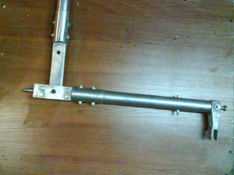

    44,8 КБ · Просмотры: 151
    52,9 КБ · Просмотры: 159

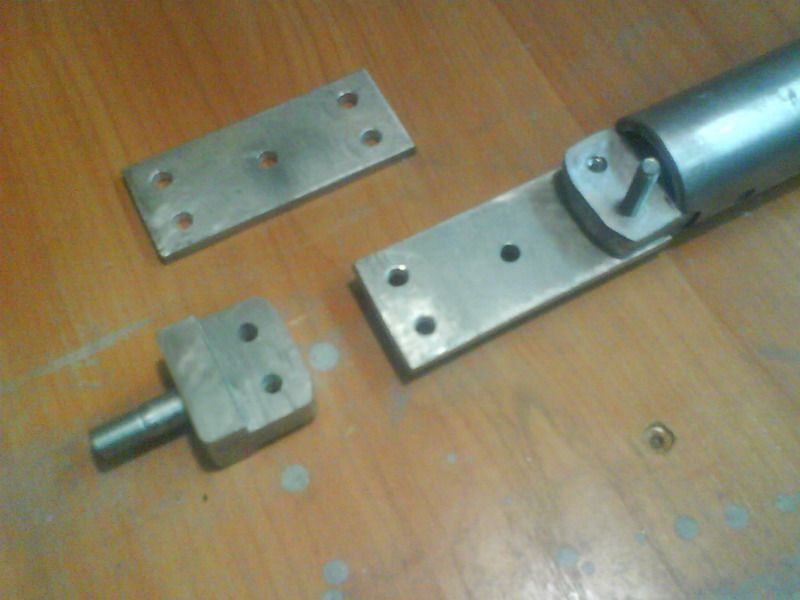

Аккуратности и терпению можно только позавидовать. А на трубах часом не радиусные шайбы под болтами?
Если не секрет,какой вес у того ,что на фотографии?
