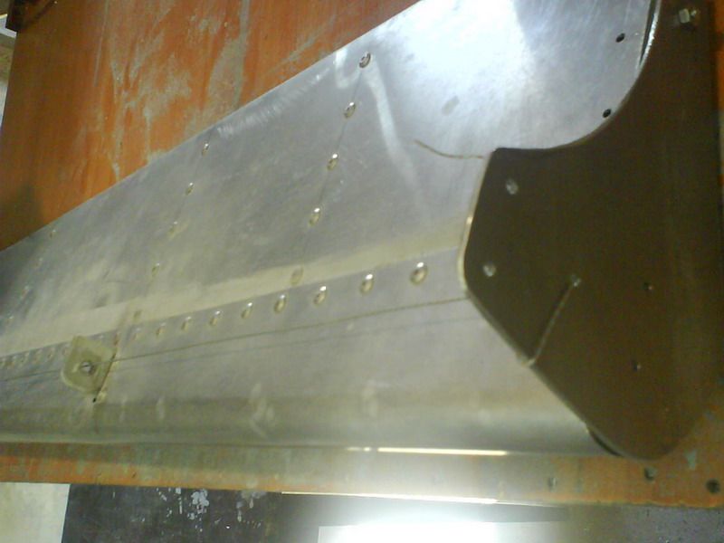

Фюзеляж от GLWG
   cверяем отверстия...
    42,7 КБ · Просмотры: 165

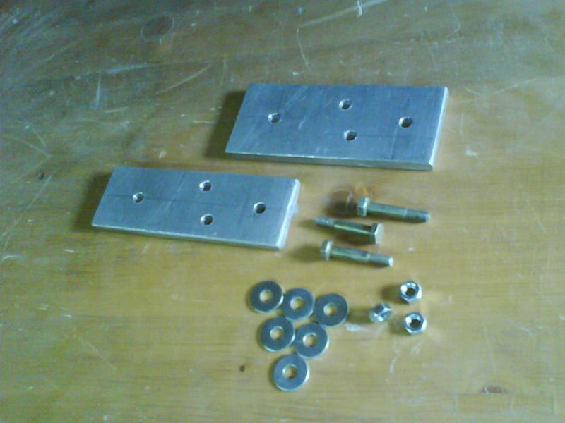

Собираем  🙂

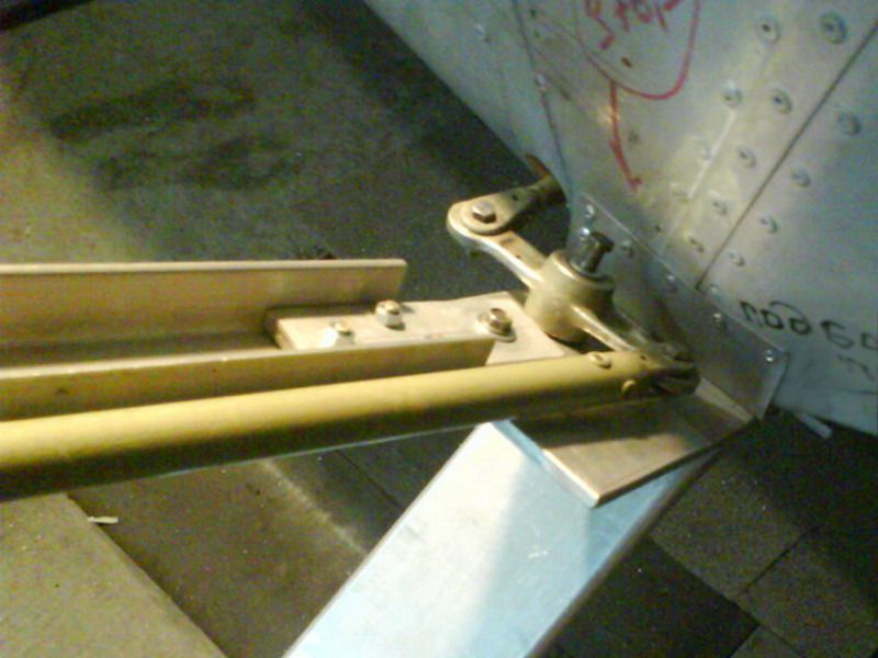

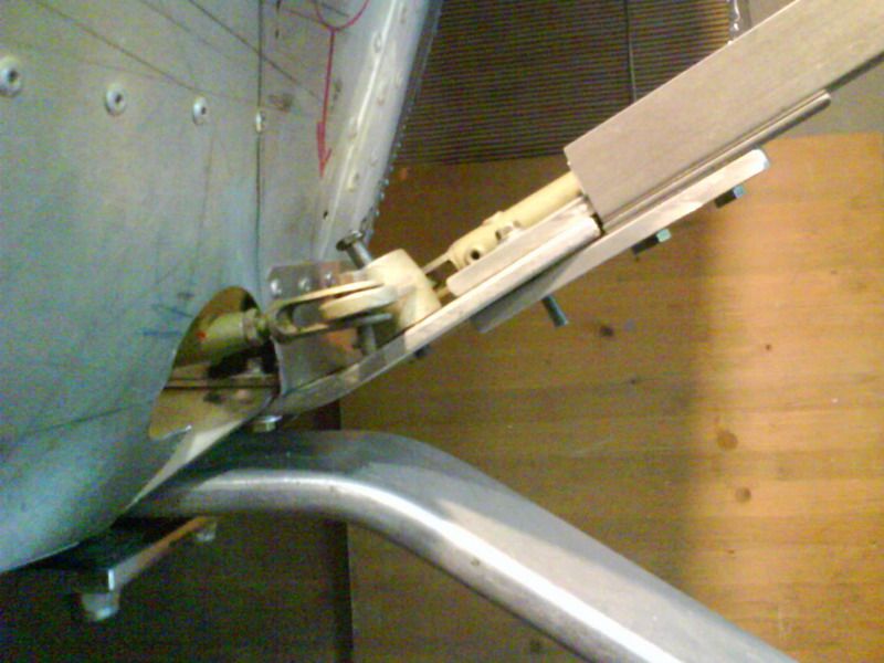

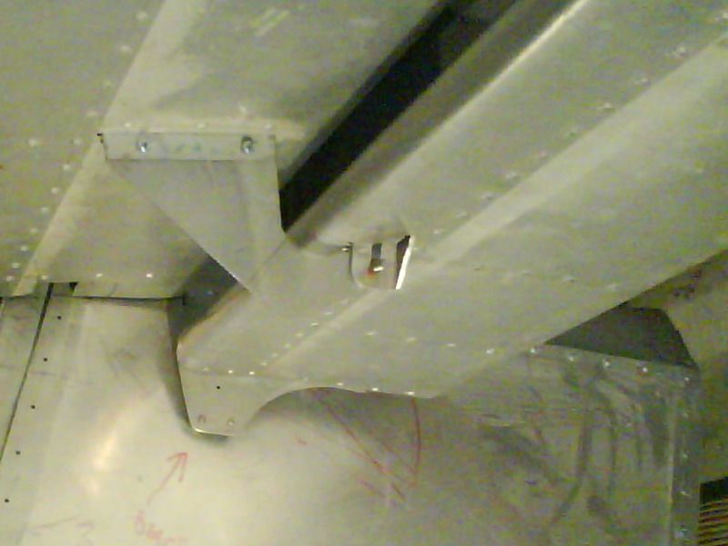

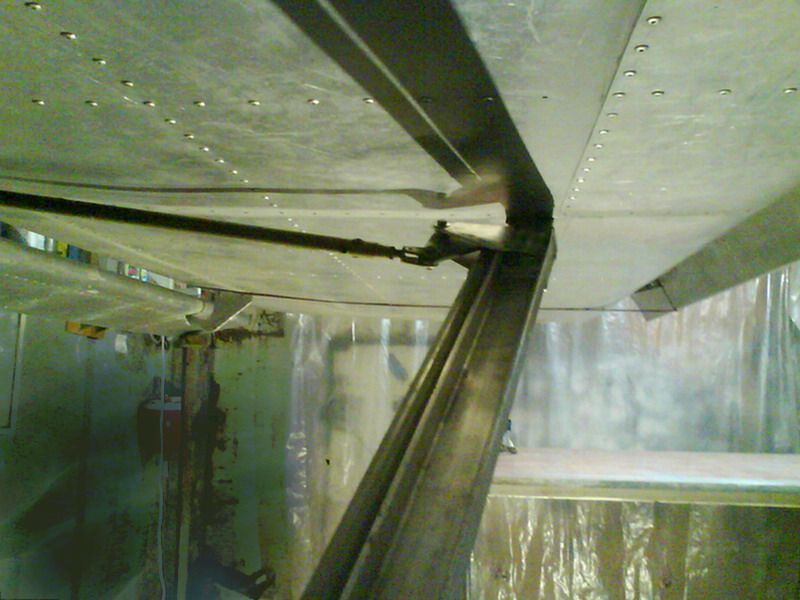

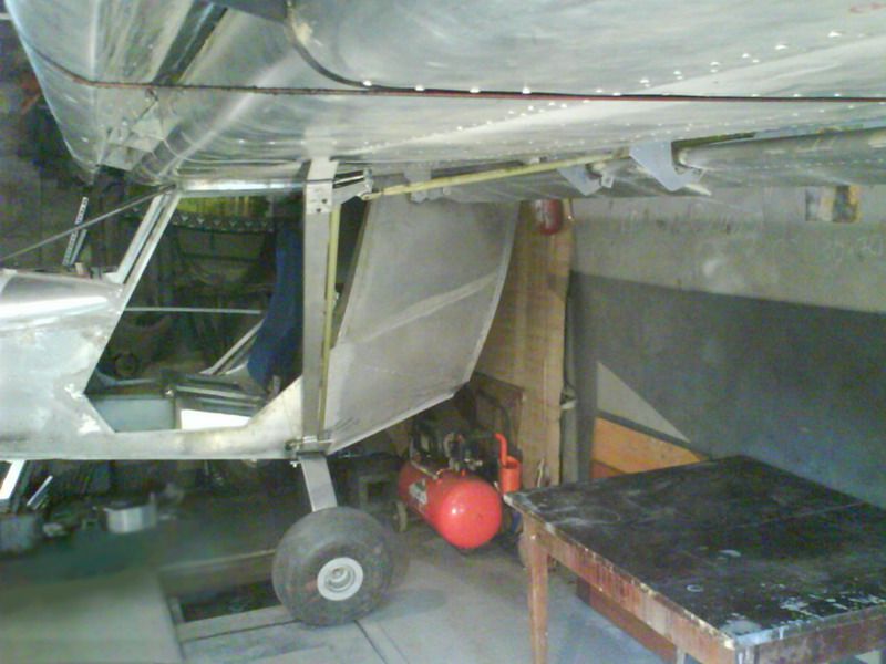

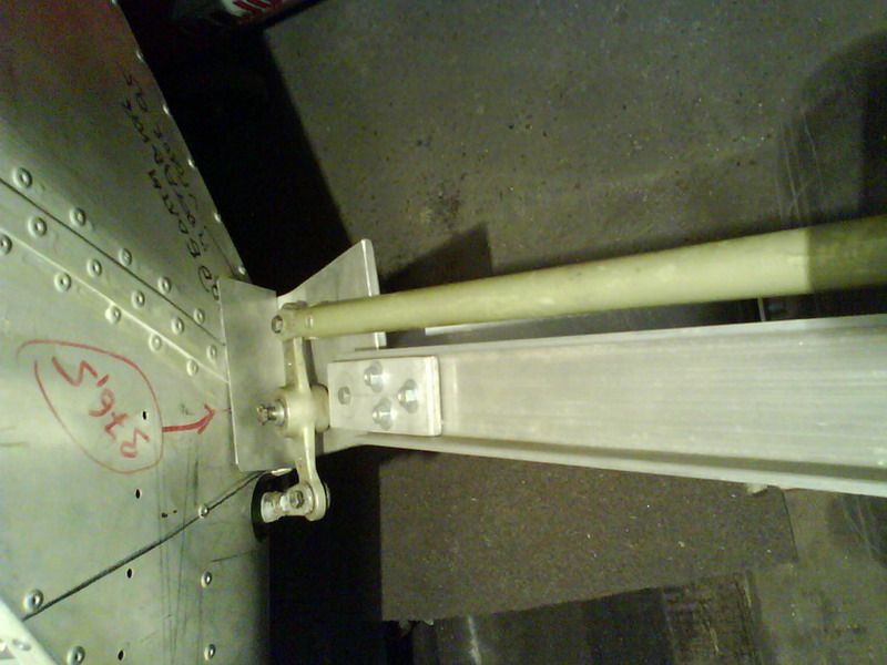

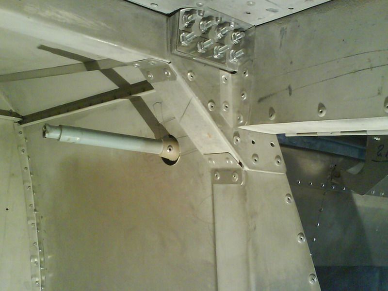

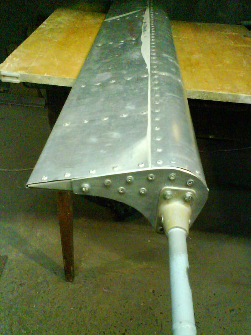

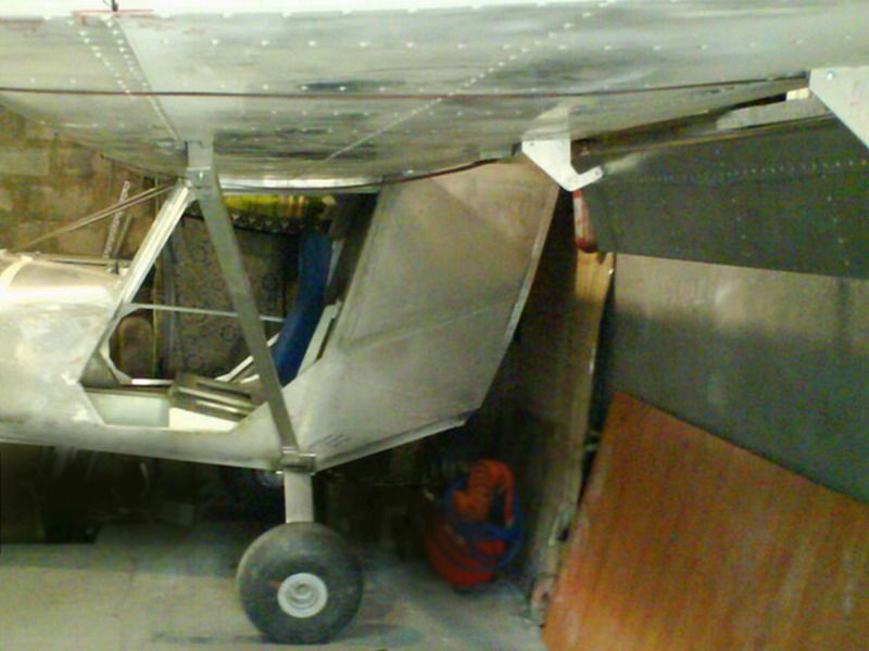

наживил подкос.  🙂
    64,9 КБ · Просмотры: 169
    58,4 КБ · Просмотры: 138

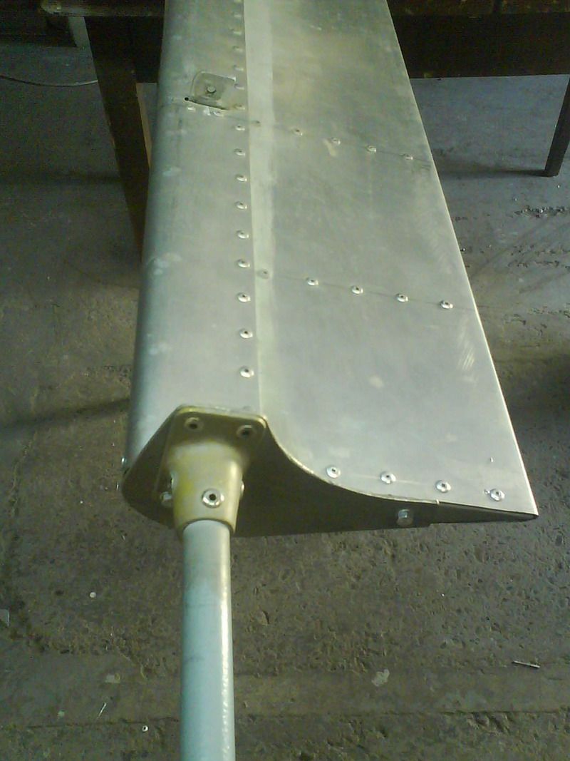

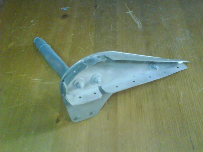

Подкос  то  временный? Проушины  крепления  крыла  по  чертежу?  Не  очень  правильным  считаю  их  рассверловку,  по  ходу  елочкой  им  правильнее  быть,  а  не  друг  над  другом.  😉
Подкостовременный? Проушиныкреплениякрылапочертежу?
Виктор, Все по чертежу, чертежи ведь собственные,   🙂  что не подходит, переделываю. Крепление крыла находится позади лонжерона крыла. Подкос будет один. То, что на фото, точнее назвать - лонжерон подкоса, крепление в дальнейшем будет вклеено, закручено и залито. Чтобы ни каких шевелений..
Кстати, присмотрись, снизу крепления елочка имеется.  🙂
В верхнем креплении, проставка стоит внутри подкоса.
Володя, а на потерю устойчивости  ты этот подкос прямоульного сечения считал? Вот смотри рванул ты резко ручку вправо, на правой стороне он ведь осевую нагрузку, сжатие будет испытывать. Почему подкос каплевидной формы не захотел делать?
maverick, вы не внимательно читали. Как писал Владимир - это только ЛОНЖЕРОН подкоса. А вот узел крепления подкоса к консоли... не совсем понятен. Владимир, нельзя ли его отдельно сфоторгафировать? Лучше всего вид спереди, чтобы понять как силы будут распределяться.
Заранее спасибо!
Если  не  из  чего  делать  подкос  обтекаемой  формы  тогда  просто  возьми  пару  сухих  досок  склей  их  с  прокладкой  стеклотканью  на  смоле,  а  после  обработки оклей  тонкой  стеклотканью и  окрась.  Мы  в  70-х  так  делали  крыло  ломалось , а  подкос  целый  оставался.  Прости  ,  что  я  упустил,  что  у  тебя  своя  схема,  но  уж  больно  на  СН-701  похож. 😉
           Подкос со временем станет каплевидным, обтянется обшивкой.  Пока это то, что называется увидеть в живую.
           Как будет готово крепление полностью, обязательно выложу фото.   🙂
Вопрос: кронштейны для крепления подкоса из Д16Т1?
Отсутствие подвижности (или шарниров) на стыке кронштейн подкоса - подкос, может привести к усталостным трещинам в пластине, или накладках. Что для Д16Т1,  чревато. Особенно, если пластину крепления подкоса гнули "вхолодную", а не Д16 в горячую, с последующей закалкой (в итоге Д16Т).
Все верно, д 16т, 8мм. гнул на холодную. Трещин там не будет, поскольку как Вы заметили, там  нет подвижности. Пластина работает только на растяжение.    🙂
